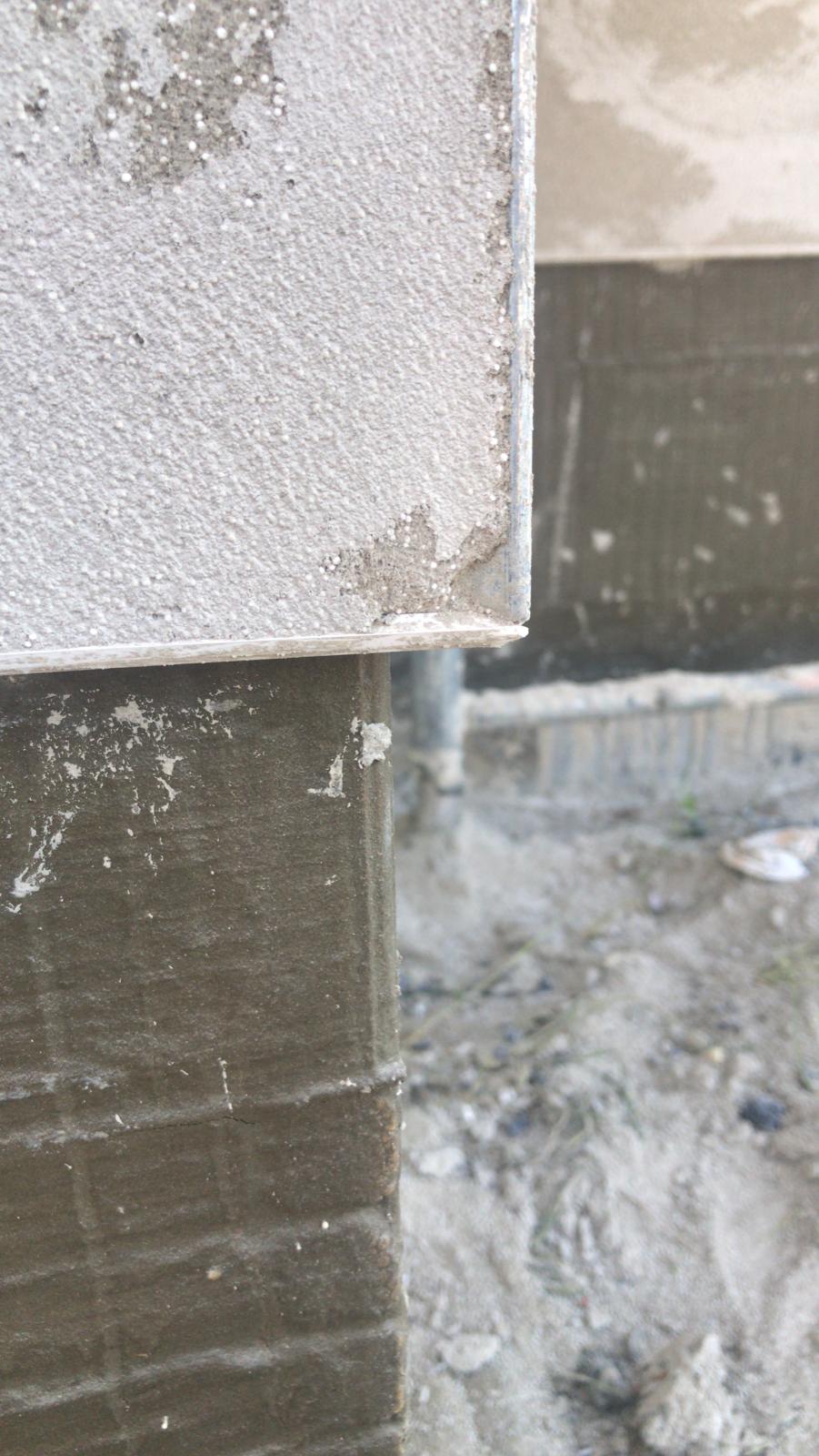

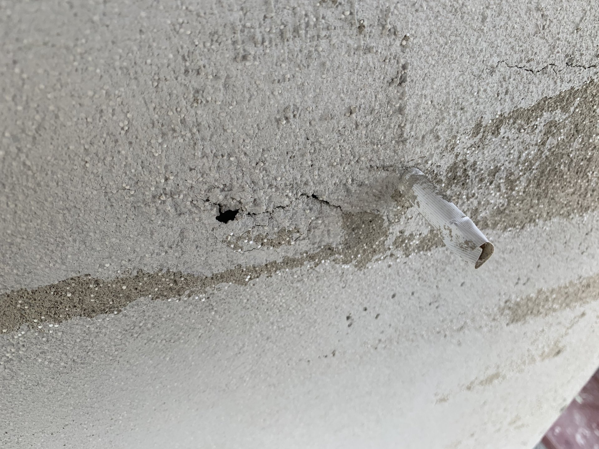

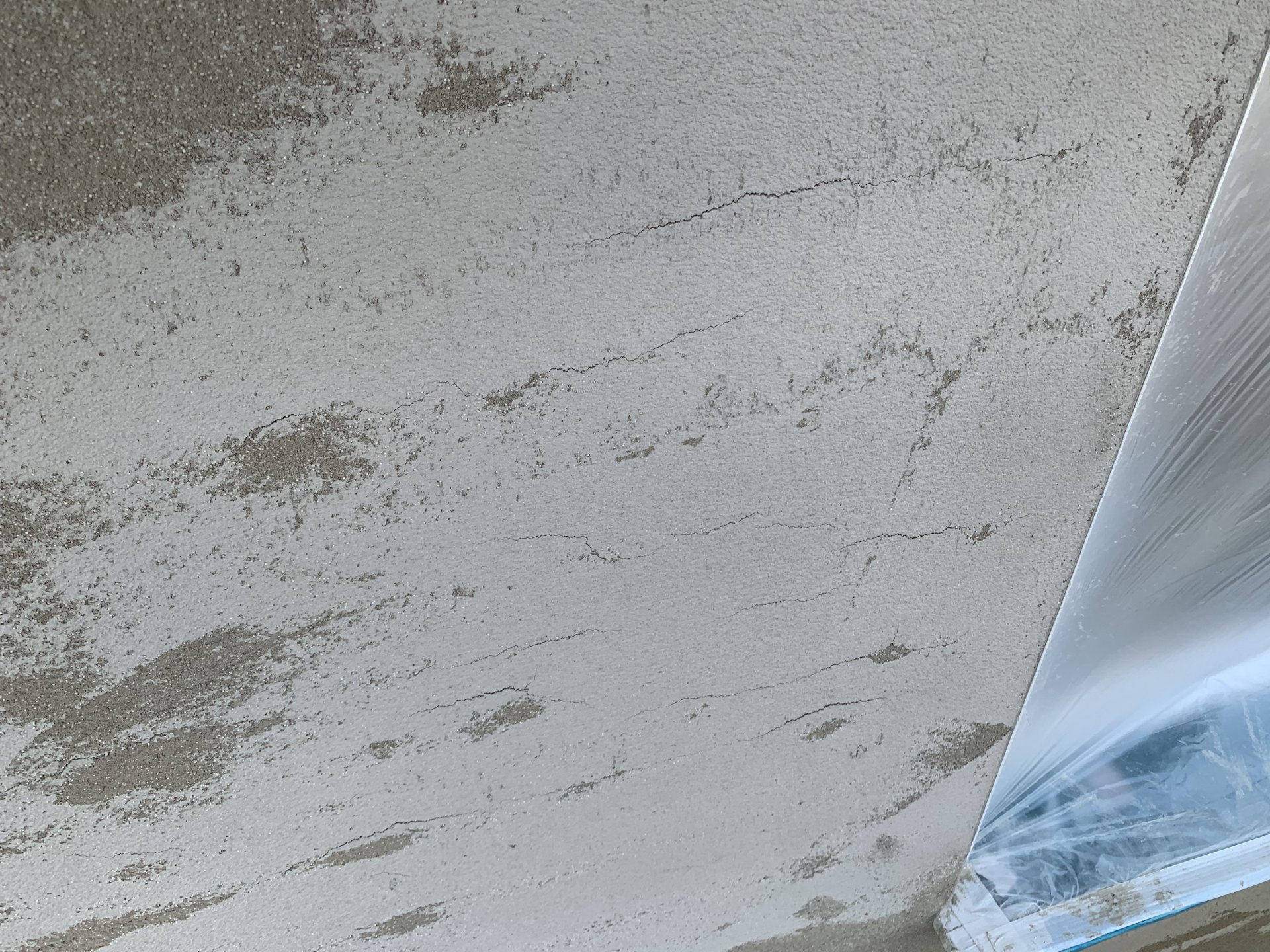

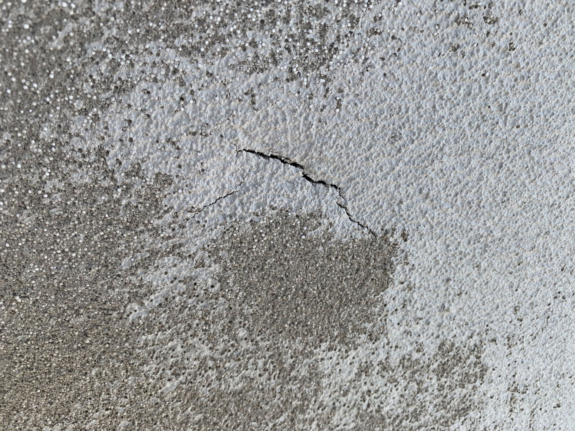

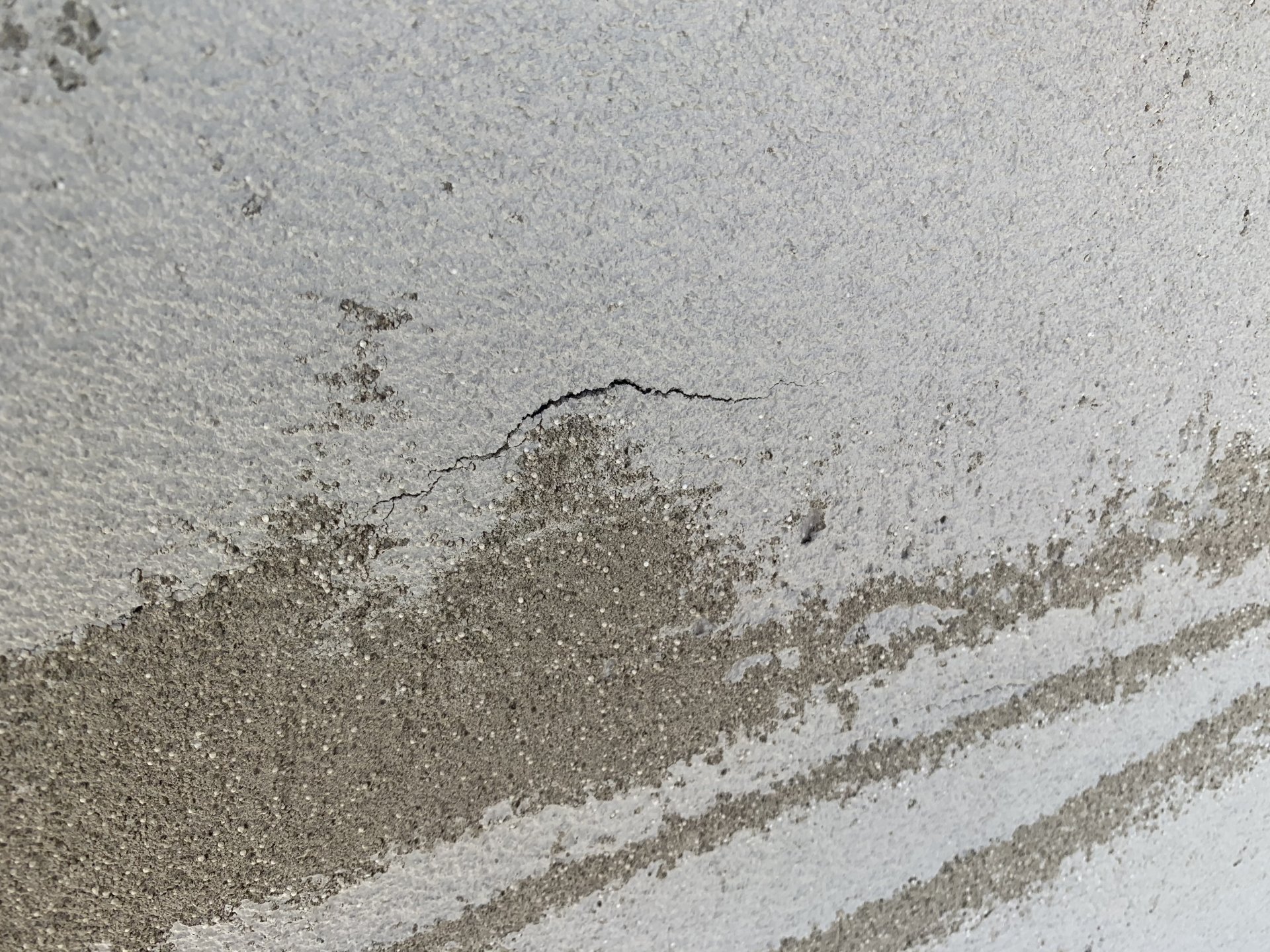

    Hallo liebes Forum,
    wir lassen gerade unser Traum vom Häuschen bauen und sind beim Außenputz angelangt.
    Das Ziegelmauerwerk aus porosierten Leichtziegeln von EDER d=36 (stoßfugen verzahnt, Horizontalfugen geklebt) wurde einen Tag an Fenstern, Türen und Hauswandkanten vorbereitet und in 2 Tagen verputzt. Nun war ich heute nach der Arbeit am Haus und mir sind Risse und "Dellen" aufgefallen (siehe Fotos). Ist dies normal?

    Nach dem Grundputz sind mir an den Ecken auch keine Reste von dem Gewebe aufgefallen. Oder kommt das nur beim Deckputz drunter?

    Da wurde wohl die Wand nicht genug vorgenässt, erst recht bei der Hitze, es sieht aber noch ok aus.
    Ich würde aber auf keinen Fall den Silikonharzputz als Oberputz nehmen, sondern mineralisch bleiben und dann mit Silikatfarbe streichen.

    Eine total verhunzte Eckschiene ist gar nicht ok !
    Und der Bereich um die Außenzapfstelle ist auch nicht ok .

    Wo ist da was total verhunzt?
    Es handelt sich um den Unterputz...

    Die Farbe überdeckt die Risse..
    Schlaf weiter !

    Der Unterputz ist ja schon zu dünn aufgetragen ..1cm steht da ..
    Man kann den Sparputz auch dicker auftragen !
    Ich ziehe mich an der Eckschiene hoch und möchte gar nicht wissen wie der Rest funktioniert .
