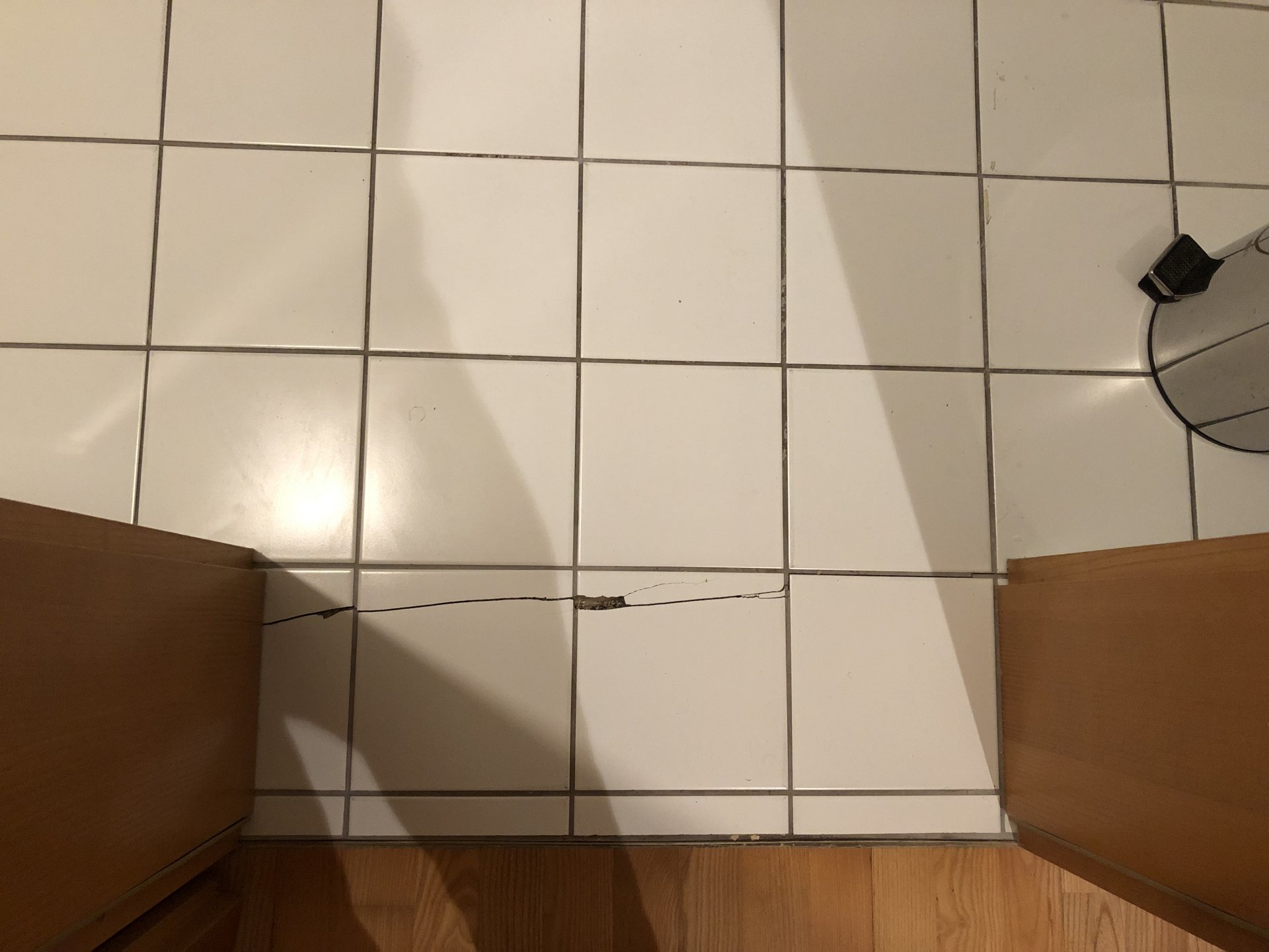

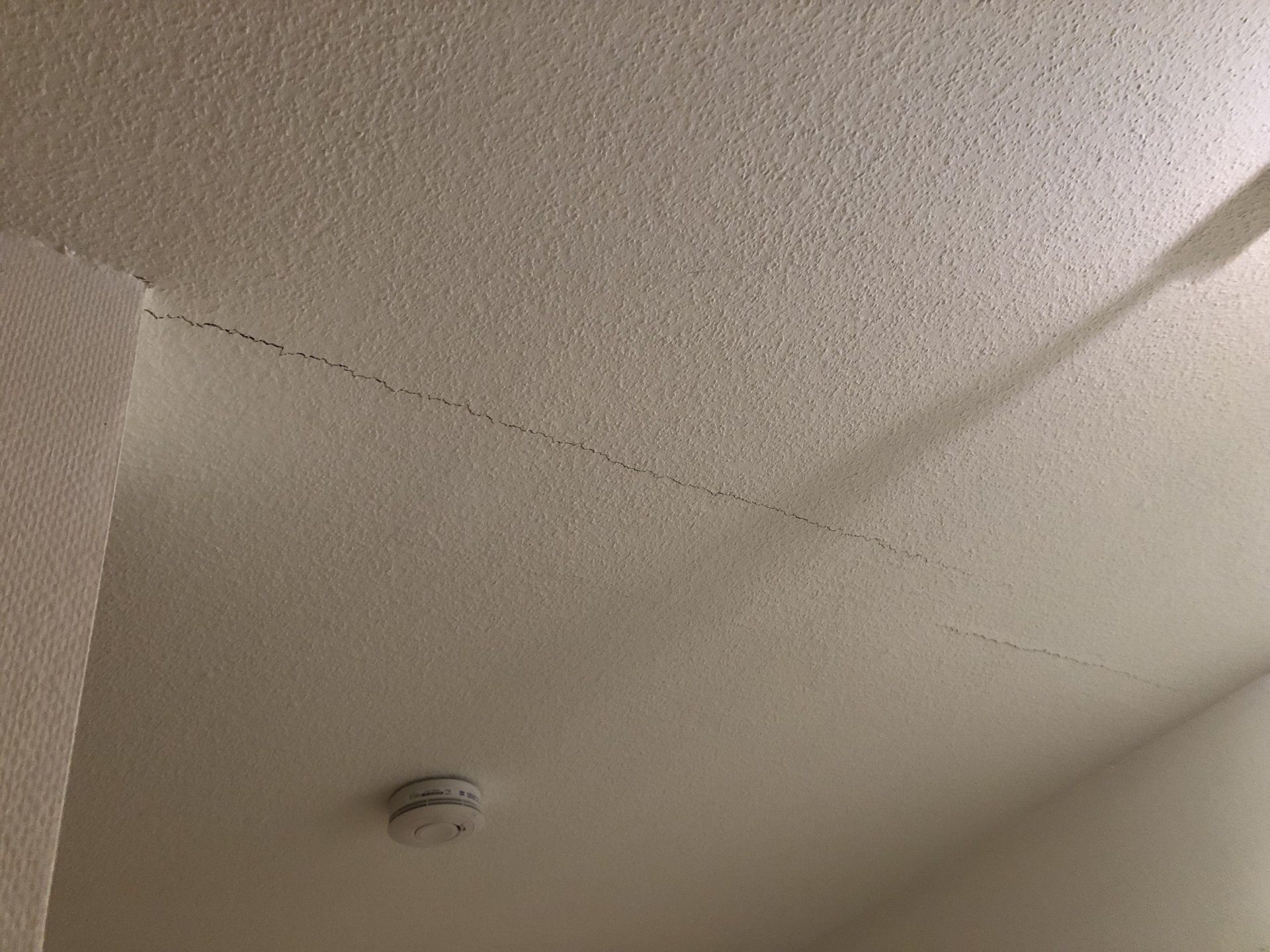

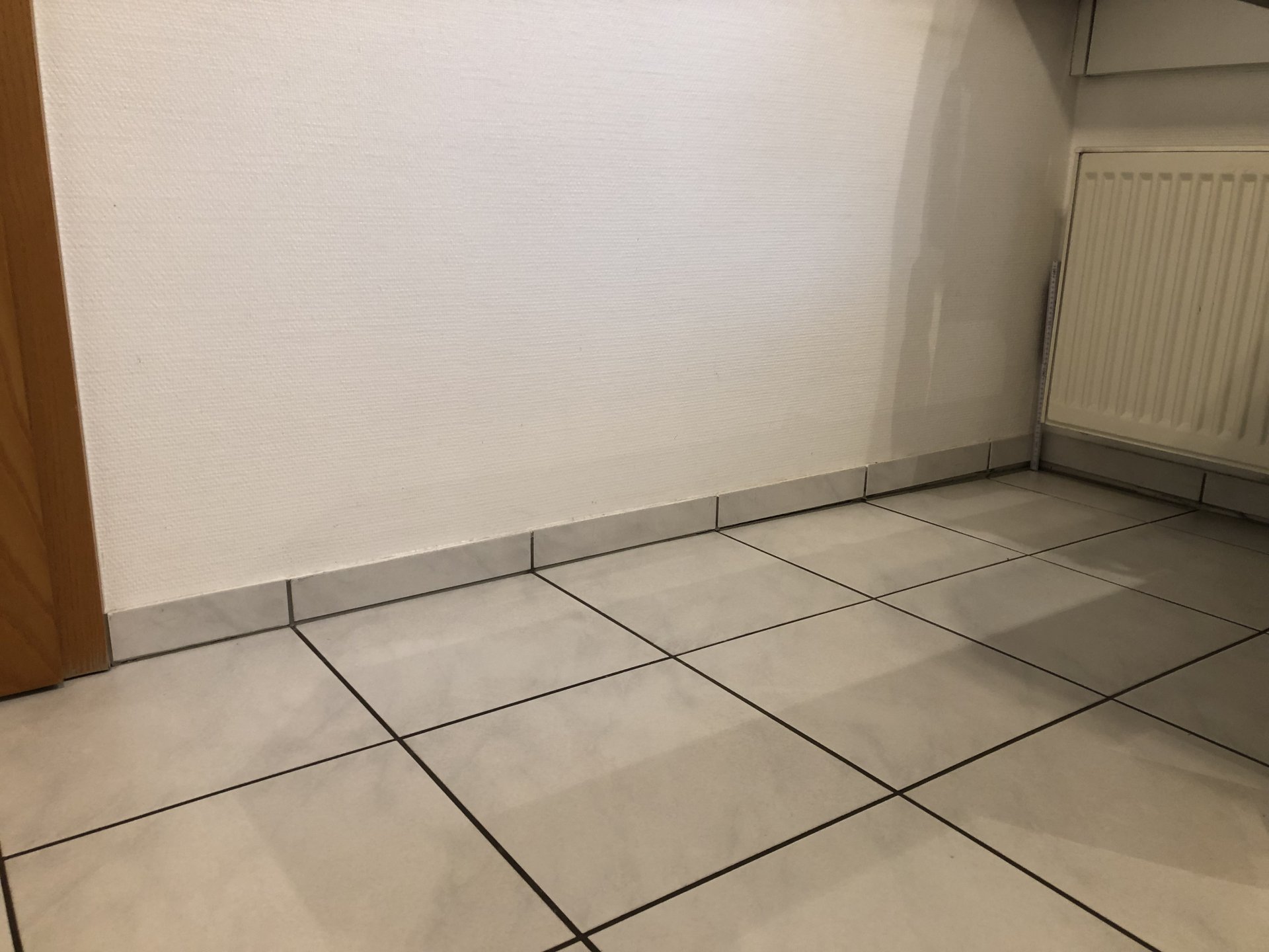

    ich habe ein vollunterkellertes Haus von 1994 gekauft.
    Nun habe ich einige Risse entdeckt und bin mir nicht sicher ob diese evtl. ein Problem werden könnten.
    Auf dem Bild 1 kann man den Spalt (ca. 2cm) in der Küche zwischen Bodenfliesen und Sockel sehen.
    Auf dem Bild 2 + 3 ist ein Riss durch die Stahlbetondecke EG zu sehen, der auch im OG auf dem Fliesenboden sichtbar ist.
    Bitte schaut Euch einmal die Bilder an und lässt mir Eure Meinung hier.
    Gruß Jakob

    So geht das leider nicht....ohne Grundriss und Schnitte und die verwendeten Materialien, ist dies Rätselraten Estrich schwimmend?wurde saniert?Vorschäden ?etc Decke und MW plus AW Material?
    Ohrlaf22 gefällt das.
  4. #4 Fabian Weber, 20.10.2019
    16.571
    6.612
    Der Riss im Silikon am Sockel erscheint mir für Estrichschwund zu groß. Der hat bestimmt andere Ursachen.

    Die aufgerissene Fuge mit ca. 2cm befindet sich in der Küche (EG)... Der Riss in der Stahlbetondecke (UG) überträgt sich teilweise im Bodenbereich (OG) des Bades.
  8. #8 Fabian Weber, 21.10.2019
    16.571
    6.612
    Das klingt irgendwie eher nach Setzungen im Erdreich für mich.

    Der Deckenriss und der Riss in den Fliesen haben beide die gleiche Ursache -Zwangskräfte- Wenn die Decke aus Fertigteilen besteht endet am Riss eine Platte. Wenn nicht ist die Stahlbewehrung an der Ecke nich ordentlich verlegt, aber Betondecken sind gerissene Bauweisen. Riss verpressen und fertig. Plattenrisse: gerissene Platten ausschneiden und neue verlegen.Dort wo der Riss ist gehört eine Dehnungsfuge hin. Der Fliesenleger weis das. Für den breiten Riss benötige ich noch angaben zum Baustoff und zur Rissentstehung (plötzlich oder schleichend?)

    Hallo Ohrlaf, Wenn Deine Risse im Mauerwerk sind, könnten Es Setzrisse sein welche im Laufe der Zeit bei jedem Gebäude auftreten können, wie zum Beispiel durch Schwinden des Boden in Heißen Sommern durch Wasserverlust bei Lehm und Ton. Dort kann der Masseverlust durch Austrocknung bis zu 40% betragen.
    Bei neu eingebauten Estrichen kommt es auch zu Rissen über dem Boden durch Setzungen und Schwund der Wärmedämmung oder Trittschalldämmung, das steht schon auf der Verpackung wenn man das Zeug kauft. Risse bilden sich ebenfalls durch Wasserverlust in den Baustoffen. Denn bis auf Ziegelsteine werden die Baustoffe fast alle mit Wasser angemischt und haben eine natürliche Rest- oder Ausgleichsfeuchte mit einer gewissen Bandbreite und bei heißen Sommern kann diese schon einmal etwas weiter austrocknen. Daher schau bitte einmal nach aus welchem Baustoff die Wände sind, dazu erweiterst Du den Riss etwas. Darauf machst Du dann eine Gipsplombe (siehe Internet) und kannst Du feststellen ob der Riss noch arbeitet.
    Freue mich auf Deine Antwort. JoReisinger

    vielen Dank für diese ausführliche Antwort. Die Wände bestehen übrigens aus Porotonsteinen.
    Die Gipsplompe ist eine gute Idee, diese werde ich gleich die Tage anbringen.
    Ps: Der Vorbesitzer meinte den Riss durch die Fliesen gibt es schon ein paar Jährchen, wobei ihm der Riss in der Silikonfuge zwischen Küche und Fußboden (siehe Bild) angeblich nicht bekannt war....
