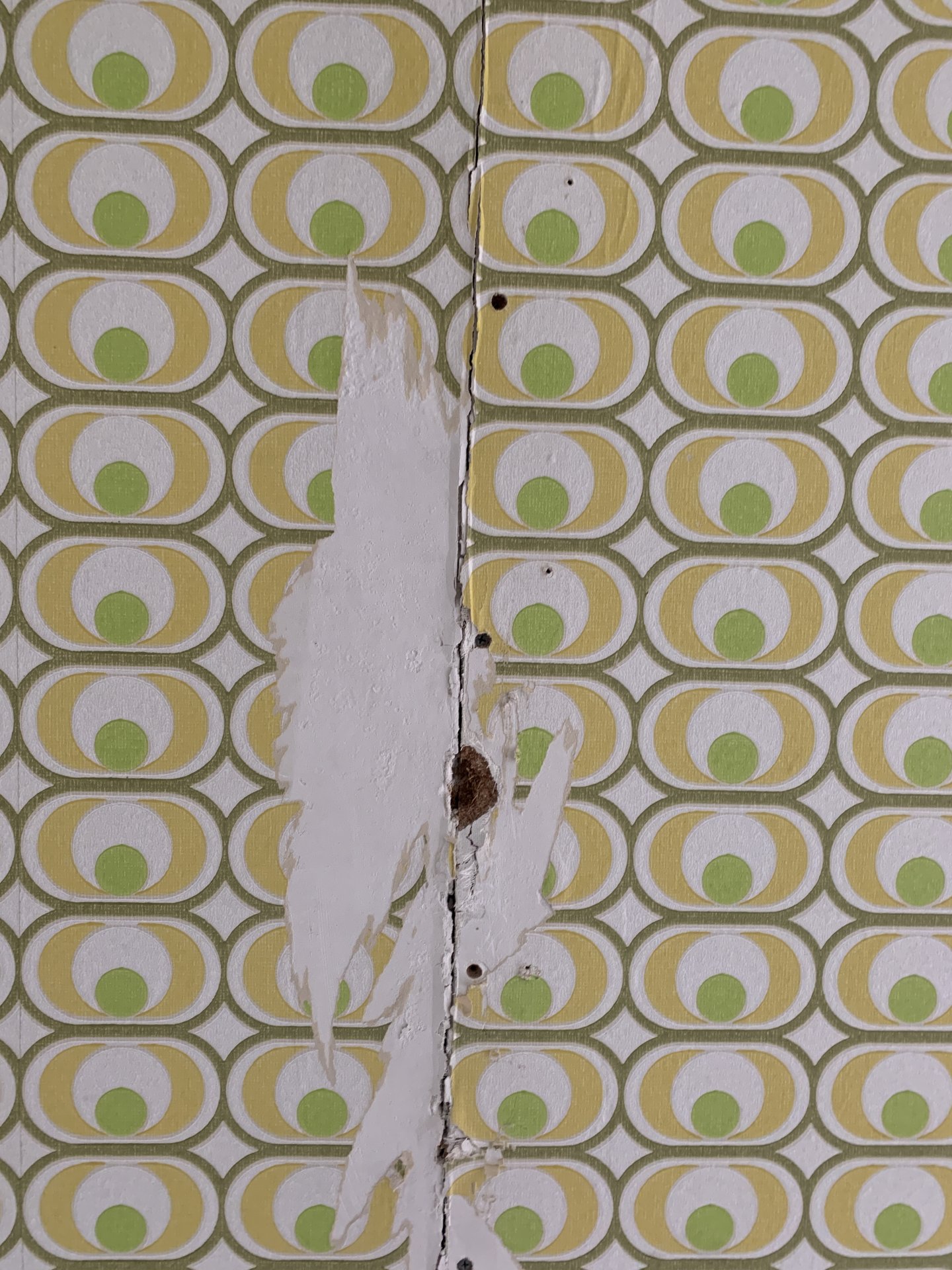

    Hallo, Habe ein Fertighaus erworben. In den Innenräumen sind die Risse vorhanden. Was kann man hier am besten machen?Habe ein Fertighaus erworben. In den Innenräumen sind Risse vorhanden. Was kann man hier am besten machen?
    Es ist ein Holzhaus skandinavischer Stil von 1979 Fertighaus von Nordhaus

    Woraus besteht der Tapetenuntergrund?

    Nun bei einem Fertighaus aus der Zeit ist das leider normal ....
    am besten die schadhaften Platten ( Rigips Platten ?? ) und fachgerecht neu aufbauen....
    nur irgendwas darüber schmieren wird dauerhaft nicht halten

    also dort wo Gewebeband ist, also am holz sind keine risse. meine frage ist nun, wenn ich dort Gewebeband welches auch immer das weiss ich leider nicht genau, dort wieder ran mache , und dann regips dort anbringe wird es wieder reissen ?
