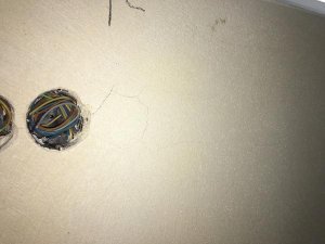

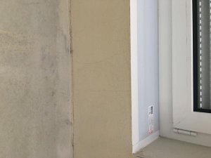

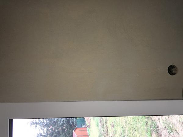

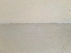

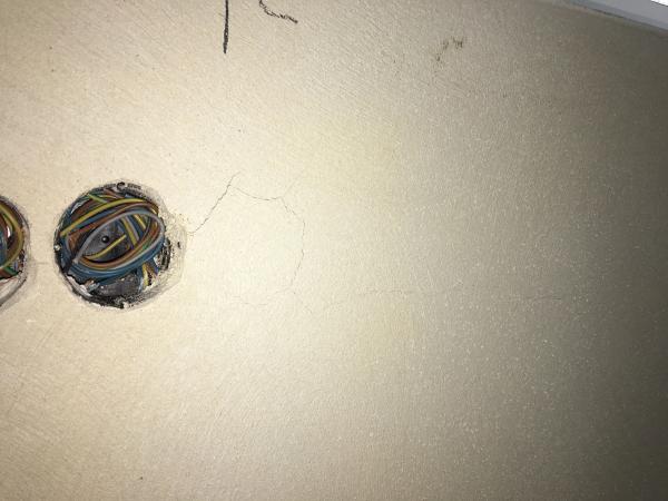

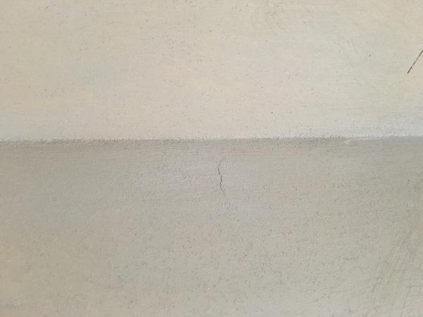

    Hallo liebe Community,
    Nach langem überlegen habe ich und meine Partnerin uns dazu entschlossen den Traum von den eigenen 4 Wänden zu erfüllen. Da wir lediglich leihen sind, haben wir uns dazu entschlossen eine Firma zu beauftragen die sich um alles kümmert.
    Derzeit sind wir beim Trockenheizen/Funktionsheizen. Heizen ist fast abgeschlossen.
    Nun haben wir Risse im Innenputz festgestellt.
    Unser Bauleiter hat gesagt das wir, wenn wir Zeit haben Stoßlüften können (Raumweise) und immer abwechselnd im Ober und Untergeschoss ein Fenster anklappen können.
    Das haben wir auch immer gemacht. Und nun haben wir Risse festgestellt. Ist das normal?

    naja, kann normal sein, muß nicht.
    wenn die risse genau dort sind, wo materialunterschiede im untergrund vorliegen, hätte man über eine armierung diese vermeiden können.
    es stellt sich die frage, welcher stein, welcher putz, gibts materialunterschiede im untergrund, ... wurden die leehrroheinschnitte zugegipst oder mit putz verfüllt?
    das thema kellenschnitt ist bei stoßflächen (zb.wand-decke) auch interessant.
    was ist neben der fensterleibung?

    Gewebearimierung ist nur außen, nicht beim innenputz. Ziegel sind porotonziegel. Der Putz ist ein kalkzementputz. Leerroheinschnitte wurden meines Erachtens zugegipst.
    Was meinen sie mit "was ist neben der fensterleibung"?

    erst jetzt erkannt, rollokasten, foto gedreht.
    auf den kalk zemtputz kommt ja sicherlich noch was drauf, putzlage/fliesen. dann sind die risse final nicht mehr zu sehen. für fliesenflächen würde ich mir da auch weniger gedanken machen.
    gips gehört jedoch nicht darunter, das erklärt die risse über den leerrohren.
    wenn nur noch eine putzlage/schweiß darüber kommt, würde ich an den stellen, wo der untergrund nicht paßt noch mal großzügig öffnen lassen, gips raus, und mt gewebe/putzträger darüber, neu verputzen lassen.
