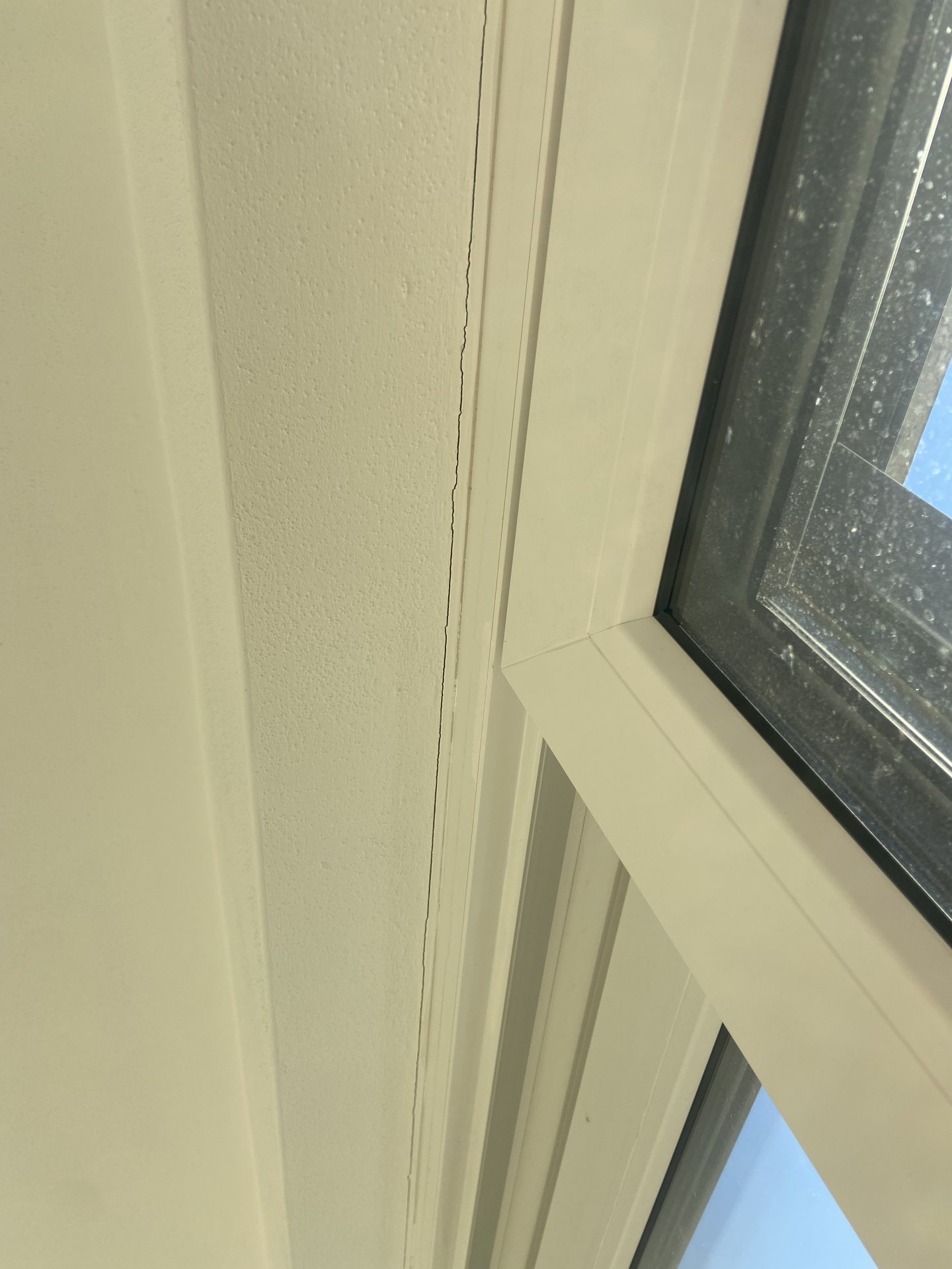

    ich hätte eine Frage zu einem Riss im Fensterlaibungsbereich. Konkret verläuft dieser direkt zwischen Putz und Putzleiste. Die Fenster wurden mit Glattstrich und Kompribändern eingebaut. Es handelt sich um einen Neubau. Wenn man mal davon ausgeht, dass dies einwandfrei gemacht wurde handelt es sich dann bei den Rissen um einen funktionalen Mangel der zu Wärmeverluste führt oder ist nur die Optik betroffen? Aktuell wird vermutet, dass die verwendeten Leisten ungenügend für das breite Fenster ist.
    Wenn es nur Optik ist, dann würde ich das mit Acryl ausbesser ...
    Lg

    Wer vermutet das?
    Ich vermute da was ganz anderes... Diese großen Elemente wie das um das es sich da zu handeln scheint, machen in vielen Varianten Probleme mit der Befestigung oben, vor allem wenn da noch ein "Rollokasten" direkt darüber liegt...
    Wenn Du die Schiebetür auf und zu machst und dann auch noch im offenen Zustand etwas daran "rüttelst", bewegt sich der Riss da oben dann? Geht der Riss da "auf und zu"?

    Servus, muss ich nochmal austesten aber wäre mir jetzt nach 2 jahren nicht aufgefallen.

    DAs wollte ich dann aber auch noch wissen...

    ICH schließe mich chillig80 an - es wird wohl eher die vibration aufgrund einer ungenügenden Befestigung sein.
