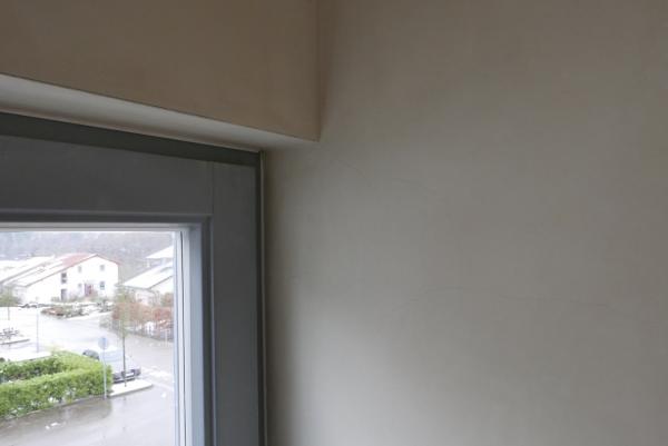

    Jetzt ist mir aufgefallen, dass im EG speziell an den Fenstern der Putz fast in jeder Ecke diagonal aufgerissen ist. Außerdem sind unter den Fenstern teilweise senkrechte Risse bis zum Boden.
    Mein Architekt sieht das ganze als nicht so tragisch an. Er meint das kommt vom Trocknen und Aufheizen. Der Gipser wird die Risse aufmachen und neu spachteln.

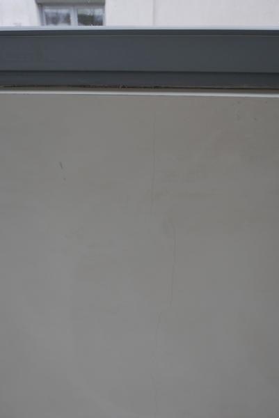

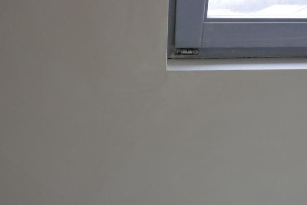

    Hier mal ein paar Beispiele:

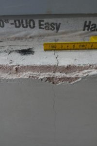

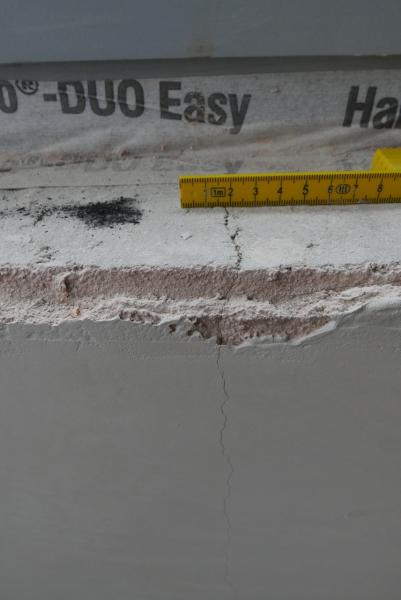

    Ist auf dem zweitem Bild der Stein gebrochen? Also ich als Laie finde die Risse jetzt auch bedenklich, aber keine Ahnung woher sowas kommt und ob noch in Toleranz ist.
  5. riceck
    riceck
    02.02.2015
    Wirtschaftsingenieur
    Karlsruhe
    Auf dem 2. Bild geht der Riss durch den Kalkgrundputz, der auf den Porotonsteinen als Grundlage für die Fensterbank geputzt wurde.

    hallo
    ich gehe davon aus, dass die steine geklebte plansteine sind.
    frage: mit welchem mörtel wurde die erste schicht angelegt und was ist da für eine horizontalabdichtung verwendet?

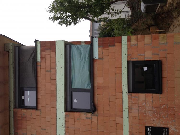

    Also es wurde laut Ausschreibung folgendes verwendet:
    WIENERBERGER POROTON Energiespar-PLANziegel T 9-36,5 LHLzW 6-0,65 PLAN,AW,d=36,5
    versetzt (verklebt) mit im Lieferumfang enthaltenen WIENERBERGER-Dünnbettmörtel

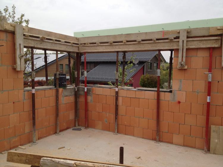

    Mir ist aufgefallen, dass der Riss am Eckfenster an der Grenze zwischen Poroton und Betonunterbau der Stütze aufgetreten ist. Ich hänge mal noch ein Foto aus dem Rohbau an ...
    Hätte der Gipser dort Gewebe zur Verhinderung von Rissen einbauen müssen?

    Servus,
    würde ich heute noch putzen dann würde ich jeden Rohbauer teilweise samt Statiker
    die Ohren lang ziehen.
    das Bild der Eckstütze
    und alles wird klar (!)
    Gruss
    Josef

    Bei Material wechsel muss immer Gewebe verwendet werden. So kenne ich das. Wurde bei mir beim Ringanker usw. verwendet.
    Diese Ecken sind schöne Wärmebrücken. Wurden von außen mit irgndwas isoliert? hast ein Bild von der anderen Seite?

    hallo,
    ich vermute mal das das Polster und die darunterliegende Schicht nachträglich hergestellt wurde,
    und nicht vernünftig verklebt wurde.
    daher die geringe Setzung
