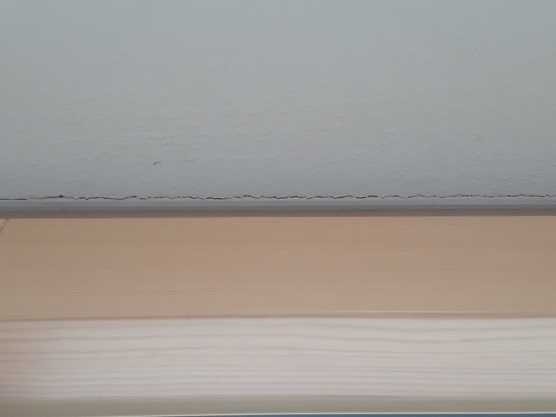

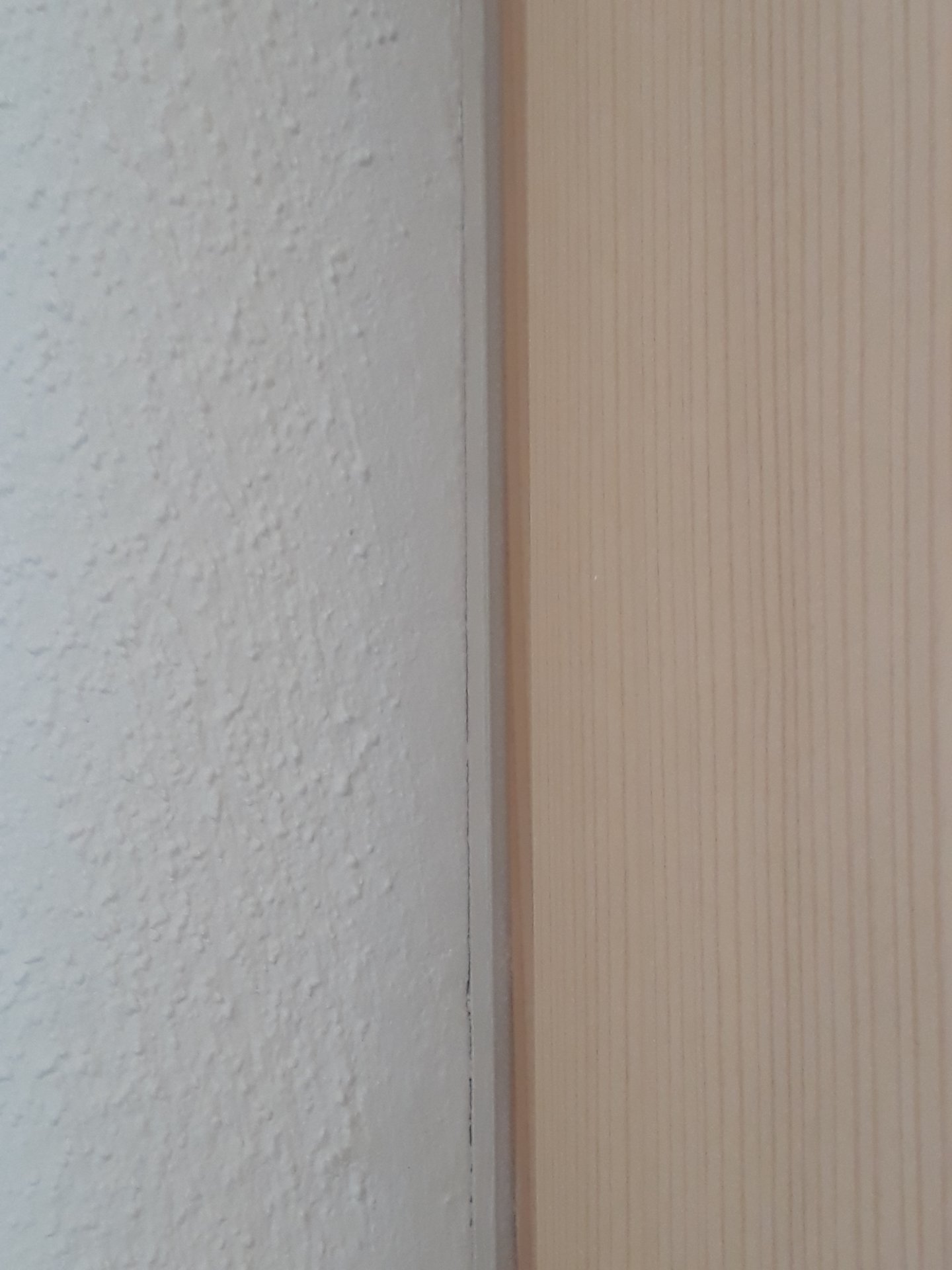

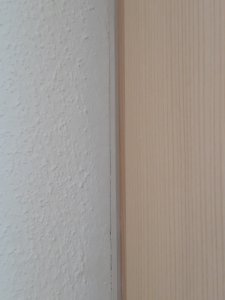

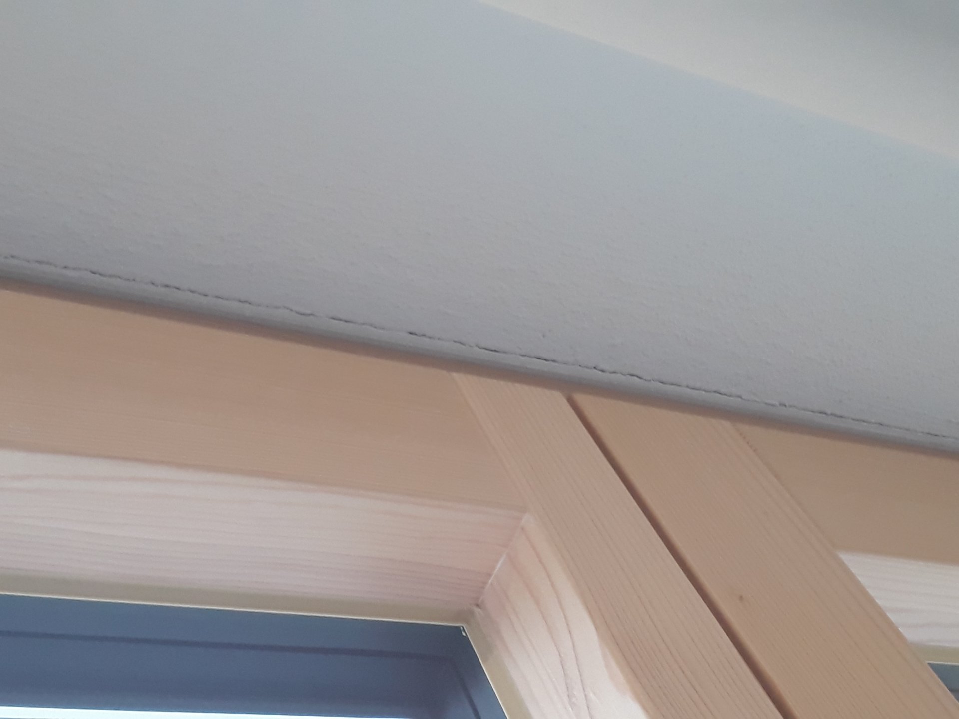

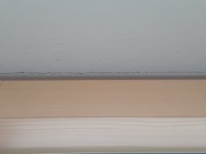

    ich wohne nun seit 9 Monaten in meinem Neubau und im Laufe der Monate haben sich an mehreren Fenstern (nicht nur bei bodentiefen) Risse in der Fensterlaibung gebildet. Die Risse sind am Sturz wie auch an den seitlichen Laibungen zu finden und meist zwischen Putz und Anputzleiste.
    Es handelt sich um Ziegelwände, die mit einem Kalk- Gipsputz verputzt wurden. Die Fenster wurden nach RAL eingebaut und montiert. Zum besseren Verständnis anbei einige Fotos.
    Meine Frage ist nun, ob es sich hierbei um Baumängel handelt oder dies hinzunehmen ist? Falls ich es hinnehmen muss, was kann ich tun, um die Risse zu schließen? Optisch natürlich im Moment keine sehr schöne Angelegenheit.
    Danke für eure Unterstützung.

    Sieht so aus als wenn die Anputzleiste sich vom Putz gelöst hat.

    Danke für die erste Einschätzung. Was könnte der Grund sein, das sich die Anputzleiste vom Putz gelöst hat? Was kann ich am effektivsten gegen diese hässlichen Risse tun?

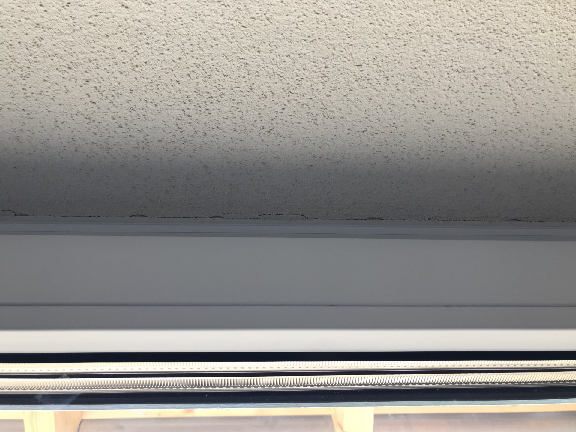

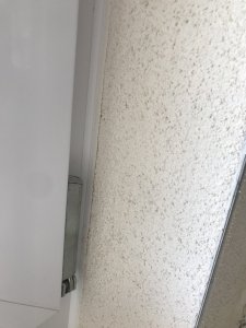

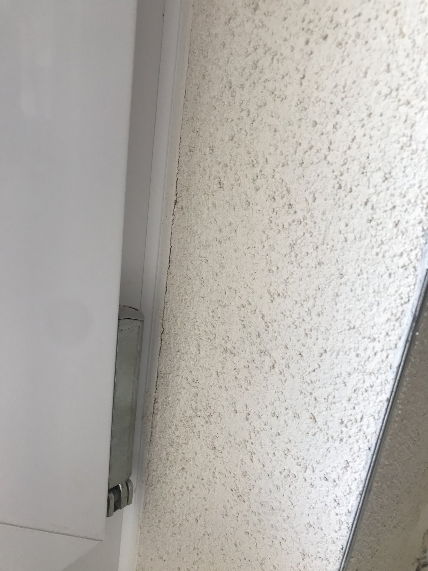

    Bei uns das gleiche!

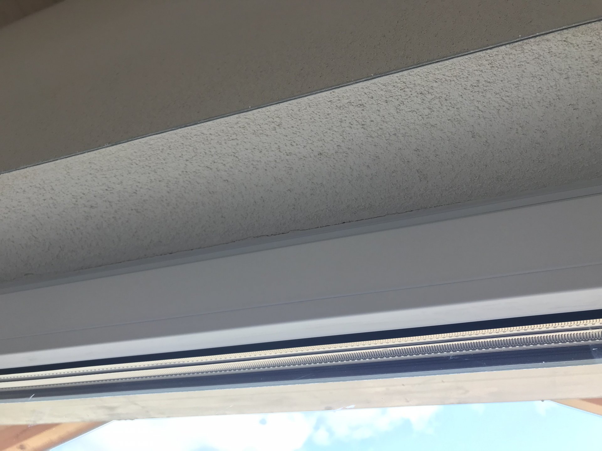

    Selbst bei kleinen Fenstern 1,00 x 1,26 m reißt der Putz. In einem Zimmer blättert oben sogar die Verschweißung ab.
    Uns sind die Risse erst am Sonntag (also vorgestern) aufgefallen.
    Gestern haben wir den Verputzer gebeten, mal vorbeizukommen.
    Seine Aussagen:
    - Da kann man wohl nichts machen außer mit Acryl ausspritzen...
    - Die Fenster haben "zu viel" Bewegung, er hat sofort nach der Verschraubung gefragt
    - Jeder hat so Risse. Sobald er bei den Baustellen wieder für den Estrich vorbeikommt, fallen im teilweise die Risse schon Risse auf, aber nirgends so stark wie bei uns (hat er zugegeben).
    - die APU Leiste löst sich selbst vom Fenster, d.h. er hat gesagt es reißt auch dahinter ab.. (Teilweise auch bei Fixelementen wo keine manuelle Fensterbewegung stattgefunden hat. (Kippen/Lüften)
    - auch bei kleinen Fenstern reißt es, also kann es nicht mit der Fenstergröße zusammenhängen, das hat er auch gesagt.
    Mit dem Fensterbauer haben wir vorab schon gesprochen und ihm die Thematik geschildert, er meinte die Fenster werden schon seit Jahren so verschraubt und noch dazu haben wir Kunststofffenster.. also auch keine großen Bewegungen bei Hitze oder Kälte wie z.b Holz Alu.
    Nichts desto trotz muss dies alles die Putzleiste abfangen! Weder der Putz noch die Fenster können das abfangen.
    Es waren in den letzten 2 Wochen auch keine großen Temperatur Schwankungen.
    Ich hatte heute noch die Überlegung, dass es bei einem Fenster nicht abreißt, wo kein Rolladen- bzw. Raffstorekasten verbaut ist....
    Irgendwie lässt sich hier eine Verbindung herstellen, ob sich der Rolladenkasten zu sehr bewegt.. wir haben Einbau Sturz Rolladenkästen.
    Heute ist uns noch aufgefallen, dass eine APU Leiste MITTIG reißt... für mich sieht es so aus, als würde es unter anderem an der Qualität der APU Leisten liegen.
    (Habe leider noch kein Foto gemacht)
    Anbei ein paar Fotos von uns...

    Die Bilder sehen aus, als wäre die Risse an meinen Fenstern. Identischer Anblick. Wir haben zwar Holz/Alu, allerdings kann es nicht nur an den Temperaturschwankungen liegen, da auch die Fenster auf der Nordseite betroffen sind, wo keine Sonneneinstrahlung vorkommt. Auch mein Verputzer hat die Verschraubung der Fenster u.a. dafür verantwortlich gemacht. Ich traue mich fast wetten, wenn ich den Fensterbauer nochmal darauf anspreche wird er den Verputzer verantwortlich machen.
    Wenn ich mir die Sachlage ansehe, bleibt wohl nur das ausfüllen der Risse mit Acryl, allerdings bin ich noch nicht schlau geworden, wie ich die Risse fachgerecht mit Acryl verschließe, so dass diese nicht wieder reißen.
    Es wäre super, wenn hier jemand ähnliche Erfahrungen gemacht hat und mir/uns sagen kann, wie die Risse fachgerecht verschlossen werden können. Ich denke in einem Punkt sind wir uns einige, optisch ansprechend sind diese aktuell nicht!

    Kunststoff arbeitet wesentlich mehr als Holz-
    einfach mal den Ausdehnungskoeffizienten von Kunststoff und Holz ansehen.
    Zudem ist es so, dass Kunststoff mechanisch viel weniger belastbar ist und sich bei Belastung viel stärker verbiegt.
    Insofern sollten hier im Zweifel mehr Montageschrauben verwendet werden als bei Holzelementen.
    Zumindest kann sich bei PVC der Putz nicht mit dem Rahmen verbinden.
    Bei Holz würde ich dazu immer ein Fugenband vor dem Verputzen auf den Rahmen kleben.

    Es wird immer wieder reißen, aber wird immer weniger je mehr Du da mit der Zeit reinspritzt.
