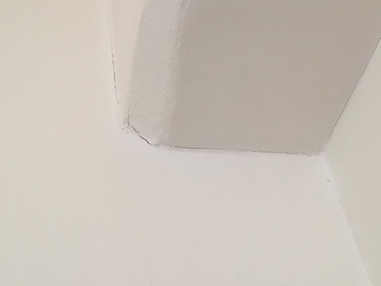

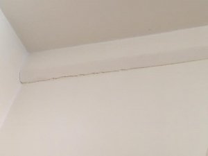

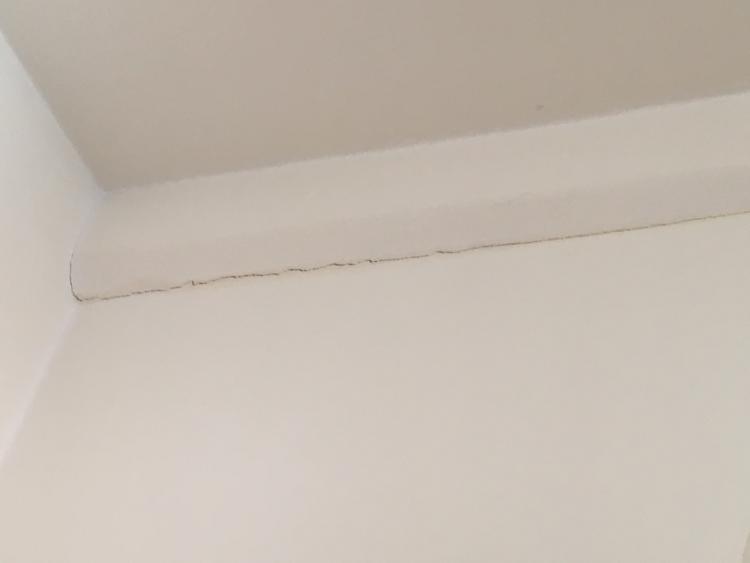

    ich wohne nun seit etwas über einem Jahr, in einer kernsanierten Wohnung. Dieses Jahr war mehr als aufregend, da die Arbeiten noch nicht vollständig abgeschlossen sind und es dementsprechend auch immer wieder Ärger mit dem Bauleiter und den zuständigen Firmen gibt. Aber dies ist ein anderes Thema.
    Nun ist mir aufgefallen, dass fast überall in der Wohnung, da wo ein Übergang ist vom festen Mauerwerk zu den Gipskartonplatten Risse entstehen, siehe Bilder (hier wurde nicht tapeziert, sondern mit Putz gearbeitet). Der zuständige Bauleiter hat den Schaden begutachtet und ist der Meinung, dass dies passieren kann wenn das Mauerwerk "arbeitet". Dies kann ich aber nicht glauben, es kann wohl keiner erwarten/verlangen das ich im Jahrestakt die Wohnung neu verputze und streiche. Was für ein Fehler können die hier gemacht haben?

    nein, absolut nicht normal
    Anschlüße zwischen Mauerwerk und Trockenbau müssen fachgerecht getrennt werden,
    dann gibt es auch keine Risse
    Eigentum oder Mietobjekt? Wenn Eigentum, dann eine ordnungsgemäße Mängelanzeige schreiben (lassen)
    und zur Nachbesserung, mit Fristsetzung, auffordern
    Mauerwerk arbeitet nicht, dein Bauleiter ist offenbar Ahnungslos

    Aber der Trockenbau arbeitet; Die kleinen Risse wirst du immer wieder haben.
  5. #5 Fred Astair, 21.05.2017
    12.441
    6.343
    Darum sind die Übergänge ja auch sauber zu trennen, wie oben schon geschrieben wurde.

    Und deshlab ist es völlig normal, wenn dort Risse so auftauchen - ist ja auch nix schlimmes. Fachgerecht getrennt, hast da auch ne Fuge - nur halt ne schön gerade :).
    Der Trockenbau selbst arbeitet übrigens nicht - das ist das, wo er drauf sitzt bzw. wo er ansitzt ;)

    wie alex88 es schon geschrieben hat.
    Das Problem wird die Ausführung der Fuge sein.
    An Übergängen von Materialien besteht immer eine Rissgefahr. Dafür gibt es dann entsprechende
    Arten diese Fugen auszuführen. Das hilft bei vielen Fugen, aber nicht bei allen.
    Manchmal sind die Kräfte die dort wirken einfach zu groß.
    Aber so wie die Fuge bei dir aussieht hat man das einfach "zugekleistert" ohne sich Gedanken zu machen.
    Ob es ein Mangel ist, hängt davon ab was bestellt wurde.
    Es wurde zwar sicher kein Riss bestellt, aber wenn man z.B. eine bestimmte Eckausführung
    nicht bezahlen wollte, dann wäre es kein Mangel.
