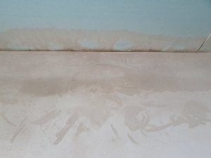

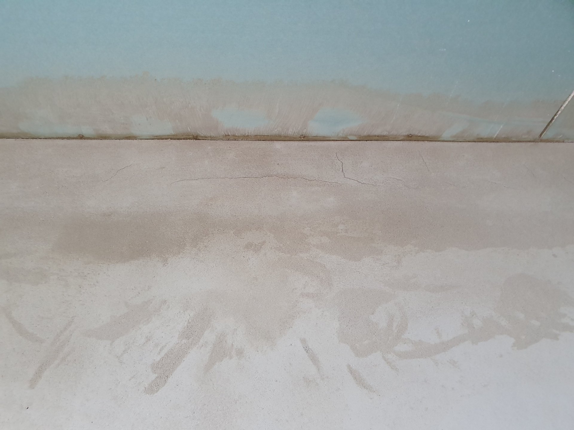

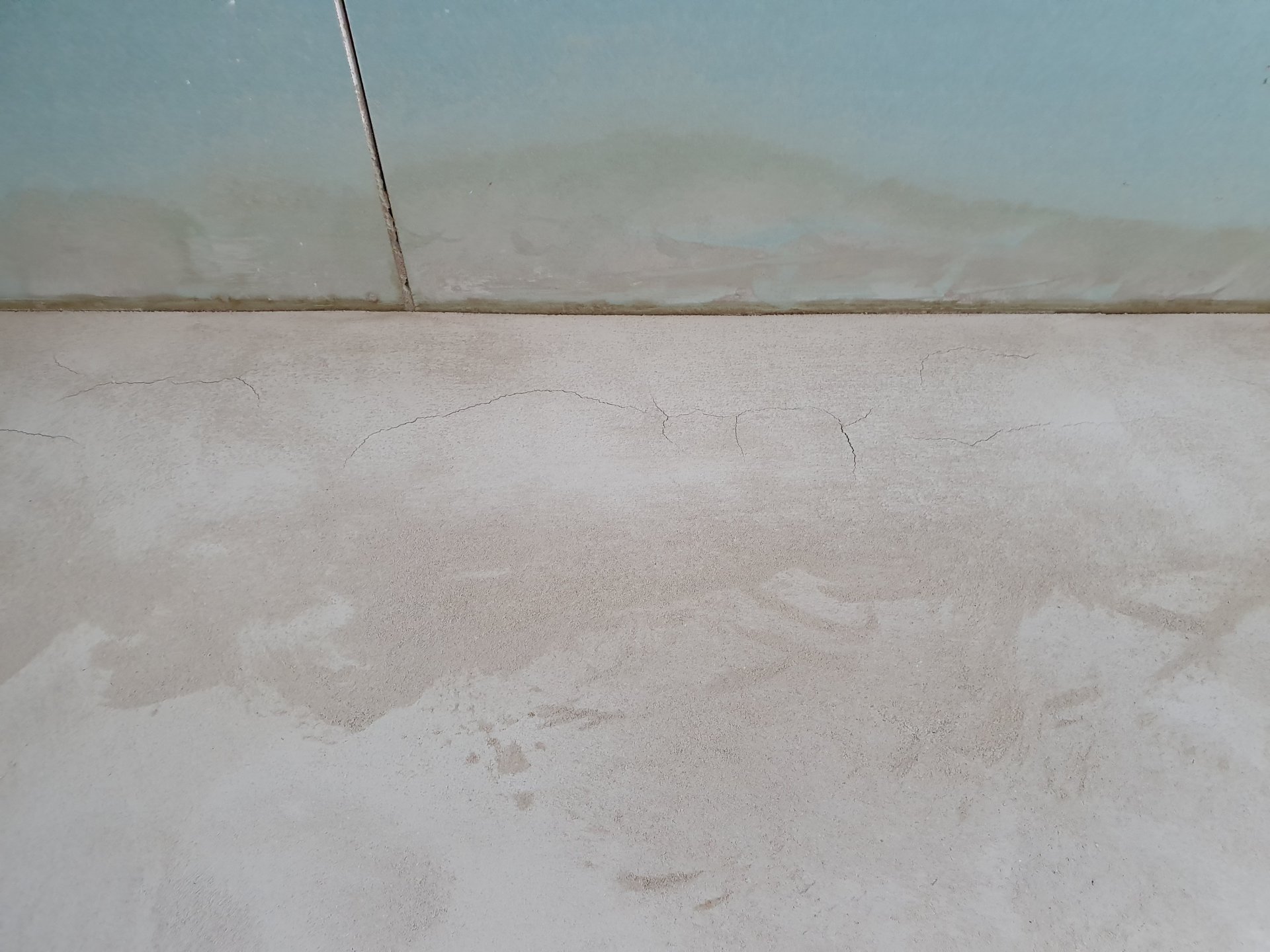

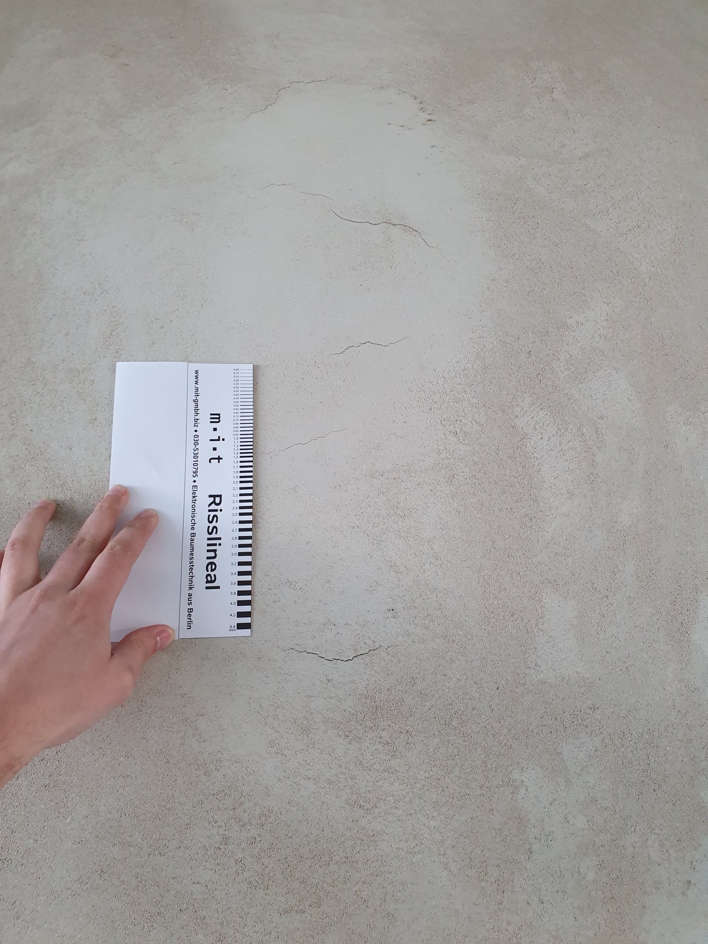

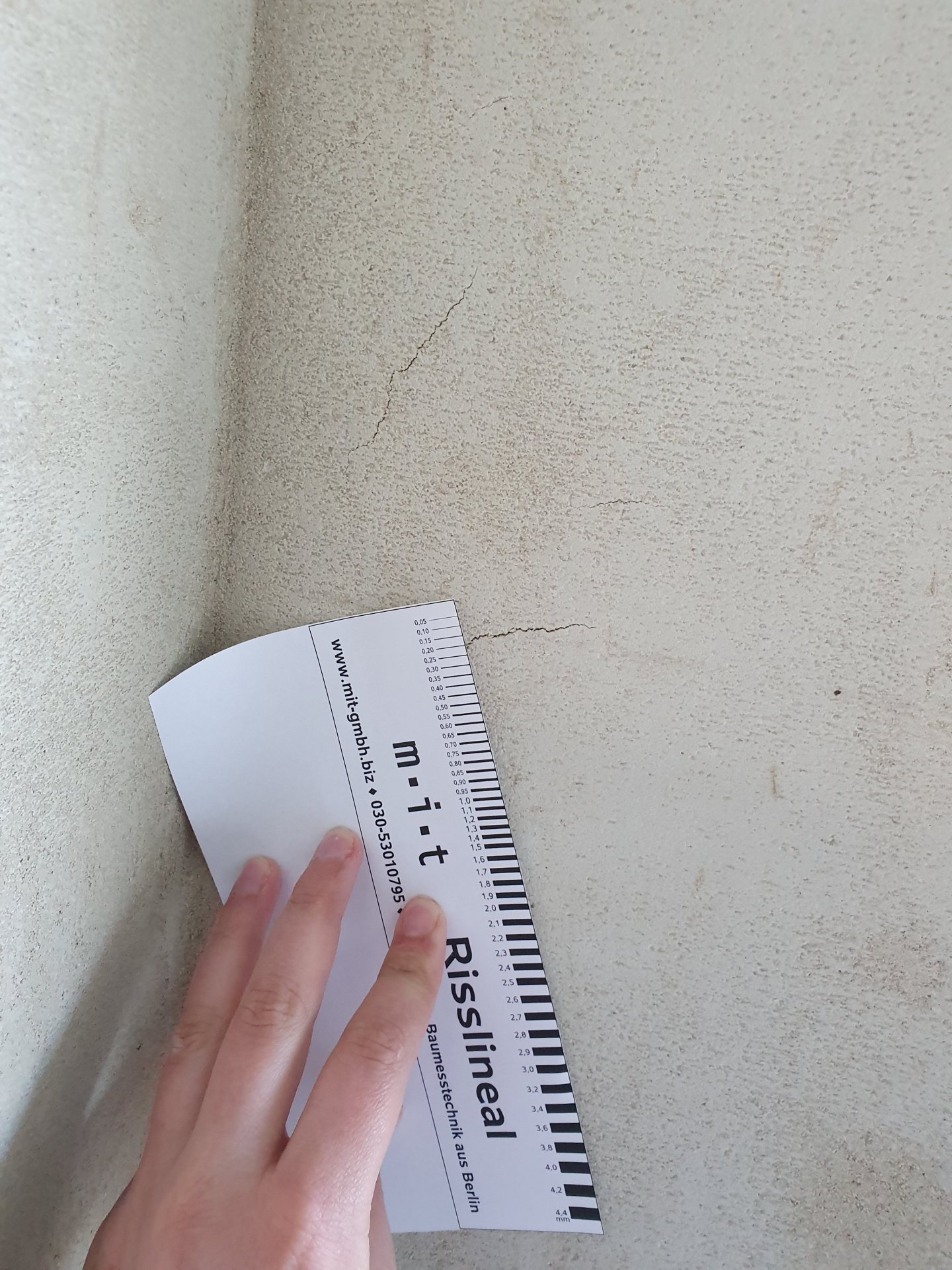

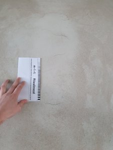

    Letzte Woche Donnerstag wurde unsere Garage innen verputzt.
    Leider ist noch keine Tür und kein Tor eingebaut, sodass der Wind da noch ganz gut durchpfeift.
    Die Garagenwände bestehen aus 17,5 KS-Stein und die oberste Schicht aus einem Beton-Ringanker.
    Bereits jetzt nach wenigen Tagen treten Risse im Putz auf (Kalkzementputz).
    Die Risse treten vermehrt in dem Bereich des Ringankers auf, also nahe der Decke.
    Ist das normal oder muss da ausgebessert werden?
    Wir hatten vor lediglich den Putz in der Garage zu streichen.
    Anbei ein paar Fotos zur Veranschaulichung.

    Kann sein das der Putz zu schnell ausgetrocknet war( Durchzug, fällende Grundierung)
    Wenn beim klopfen hört sich hohl, dann raus und neu
  3. #3 Fabian Weber, 18.03.2020
    16.616
    6.635
    Ja zu schnell getrocknet. Eigentlich nicht besonders schlimm, mehr Risse werden es jetzt nicht mehr. Ich würde diese einfach zuspachteln.

    Danke für eure Antworten. Hinzu kommt, dass beim Auftragen wohl über 5 Grad, aber in der zweiten Nacht nochmal um die 0 Grad.
    Mache mir Sorgen, dass der Putz mir irgendwann entgegen kommt.

    Solange nix hohl, kommt Dir nix entgegen.
    Aber es wird Dir alles hübsch am Übergang zum GK reißen.

    Zwischen GK und Putz ist aber noch Luft.
    Der Putz ist nicht direkt am GK.
    Ich stelle mir nur die Frage, ob ich gegenüber dem Putzer auf neu machen bestehe oder es so belasse.
    Wennd das Stand der Technik ist, ok.
    Wenn nicht, sollte es angepasst werden.

    Ah, im Zoom sieht man es - ist schon mal super!!

    Was genau war denn bestellt?
  9. glug
    glug
    13.11.2017
    80
    Kalkzementputz an allen Innenwänden im Haus und Garage in Q2.
  10. #10 Fabian Weber, 18.03.2020
    16.616
    6.635
    Aber da fehlt mir noch die Oberflächenqualität, normalerweise heißt es bei Kalkzementputz dann noch "gefilzt", wenn dieser als fertige Oberfläche herhalten soll.
  11. BaUT
    9.530
    6.013
    Das ist zumindest kein Q2 also soll der Kollega die Risse zuschlämmen und eine malerfertig glatte Gesamtoberfläche mit egalisierter Struktur herstellen.
