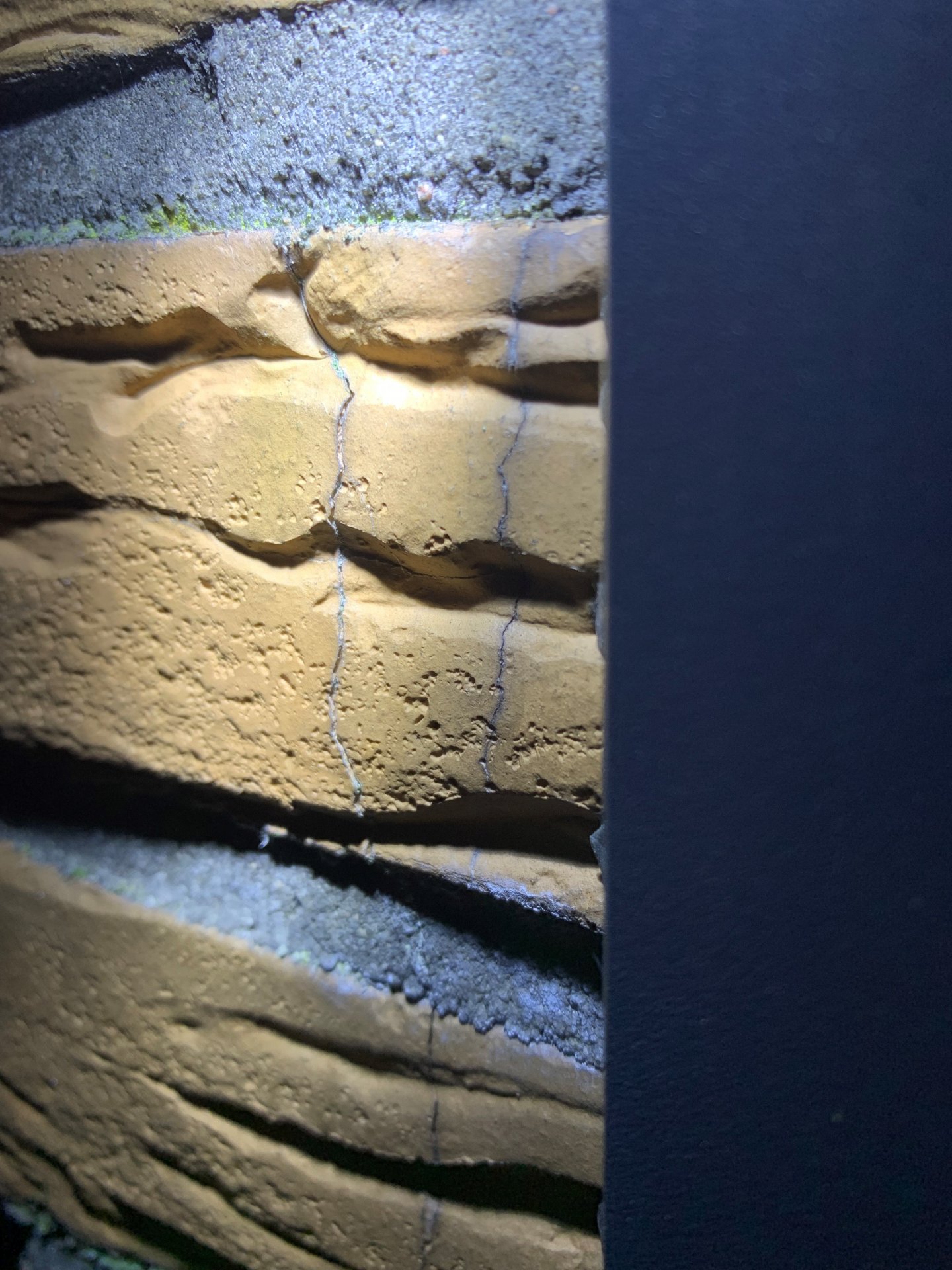

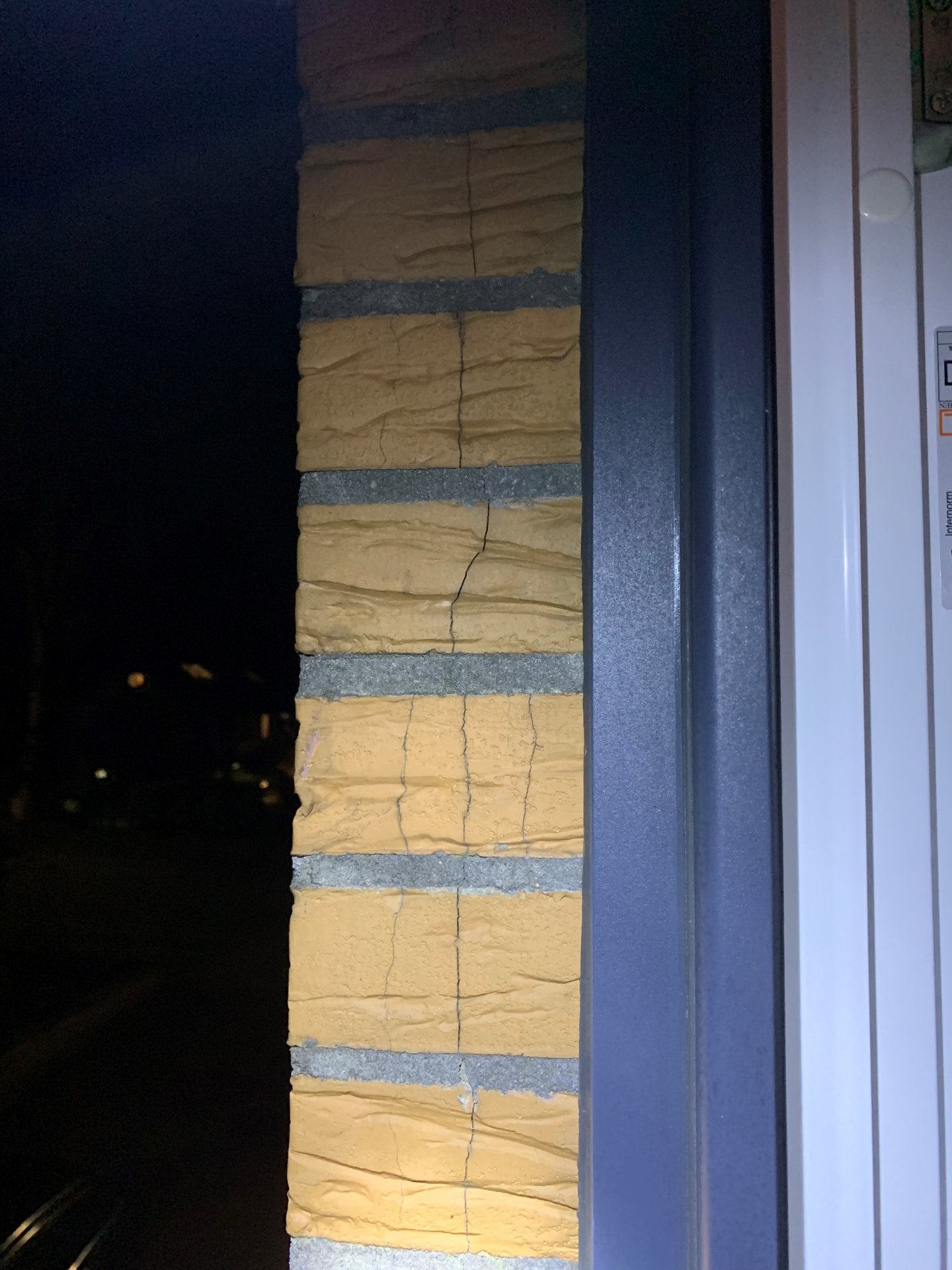

    wir haben in unserem Haus (BJ 1979) vermehrt Risse im Klinker, am deutlichsten auf der Wetterseite. Die Risse sind teilweise offen, meist aber nur als dünne und dunkle Streifen sichtbar. (Bilder im Anhang).
    Zum Aufbau der Aussenwand (U-Wert ca 0,45):
    - 175er / teilweise 240er Hohlblockstein
    - 6cm Kerndämmung (Perlite)
    - Klinker
    Habe mit einem Architekten im Bekanntenkreis gesprochen und er meinte: Kein Problem. Im Sommer Fassade reinigen und trockenen lassen und dann behandeln (hydrophobieren). Dann wäre für Jahrzehnte Ruhe...
    Wie schätzt ihr das ein?
    Grüße und Danke

    Als mittelfristige Lösung ja.
    Nein.
    Vor allem auf dem 2 Foto dort ist die Rissbildung ja auch im MW und durchgängig.
    Eine Versiegelung bzw Hydrophobierung schützt das Bauwerk schon vorerst vor weiterer Zerstörung behebt aber nicht in den übergreifenden Rissbildern die Ursache, hier bleibt nur die Erneuerung...

    @SIL : danke für die Einschätzung... Am Ende wird mit jedem Riss mehr Feuchtigkeit in die Verblender ziehen und bei Frost weiter zerstören. Soweit richtig?
    Welche Optionen sind grundsätzlich denkbar:
    1. Klinkerfassade abreissen und dann WDVS aufbauen. Würde einige im Bezug auf die BJ typischen Wärmebrücken bringen und ich könnte deutlich besser an die geplannte Perimeterdämmung anarbeiten. (Keller ist ca 1m rausgebaut und Verblender steht 3 cm über). Würde dann mind 20cm Dämmung brauchen, was natürlich schon was bringt...
    2. WDVS über die Vorsatzschale: Damit wird Dübeln schwer und der Kleber muss auf dem Untergrund funktionieren. Unklar ist auch, ob die Verblender mit verzinkten oder Edelstahlankern eingebunden ist. Aus den Unterlagen geht nichts hervor. Jedoch ist diese Option bei einer Hydrophbierung aufgrund der Haftungsverringerung wahrscheinlich vom Tisch...
    3. Fassade verputzen... Geht das überhaupt auf Verblendern?
    4. Fassade steichen
    Habe das mal in aufsteigender (gefühlter) Murksreihnfolge sortiert.
    Grüße und Danke

    Teuerste Variante ggf mit Bauantrag ..?
    Technisch geht es ,aber nicht sinnvoll, alle Anschlüsse Fenster/Dach etc passen ja dann auch nicht ..auch wieder Bauantrag ....?Wird in der Summe mit der ersten Variante fast gleich liegen.
    Ja, das geht -Strahlen Haftbrücke Gewebe etc
    Nee.Pfui
    Als jetztige Lösung Hydrophie, nach spätestens 4-5 Jahren wieder
    So weit zerstört sind die noch nicht, hast du Vollklinker oder Kammer?Das sieht eher auch nicht nach Frostschäden aus - eher aus Spannung, solange deine Fugen i.O. sind wird dies nicht viel mehr werden, ausser bei Kammerklinker
    Messe Mal die Breite der Risse

    messe morgen mal aus... Klinker haben Kammern.
    Auf die Frostschäden komme ich, weil man auf der gesamten Fassade diese feinen Risse (also eher wie die linken im Bild) findet... jeder 5-6. Stein hat die. Die sind aber nicht offen... zumindest nichts fühlbar mit Fingernagel etc...

    Ich würde da erstmal nichts machen. Eventuell kann man die Steine einschlämmen, sieht immer sehr schick aus. Aber die Risse werden da auch wieder durchgehen.
    Hydrophobieren ist schon der beste Tip. Ist ja auch nicht teuer.
