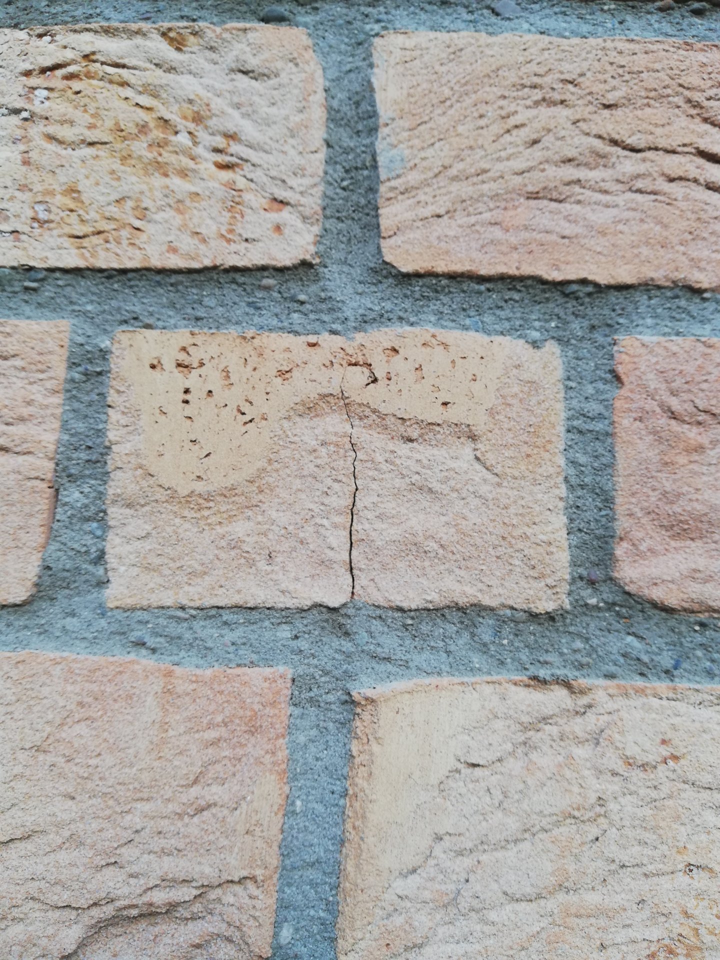

    wir haben eine Klinkerfassade (Vollstein als Verblendmauerwerk bei einem Holzständerhaus). Gemauert wurde die Fassade im Oktober 2019.
    Nun habe ich bei einigen Klinkersteinen Risse entdeckt. (Siehe Bild)
    Ohne großes Suchen habe ich bislang ca. 10 solcher Steine gefunden.
    Können solche Risse ein Problem werden in Bezug auf eindringendes Wasser und Frost? Sollte man die Steine austauschen?
    Was meint ihr?
    Vielen Dank für Eure Hilfe.

    Es können Brandbedingte Risse sein.
    Wenn die Fugen nicht gerissen sind sehe ich da keine Probleme.
