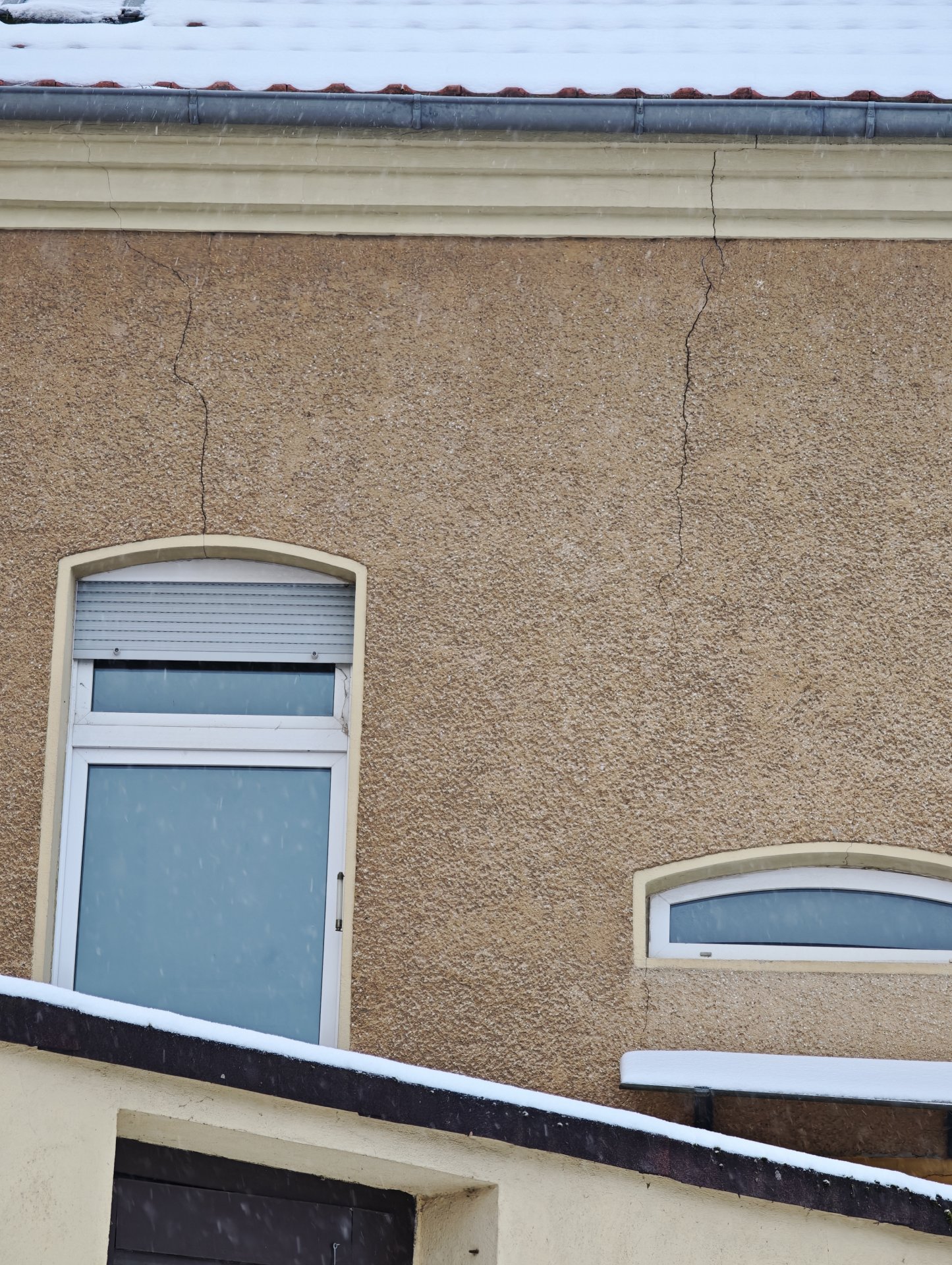

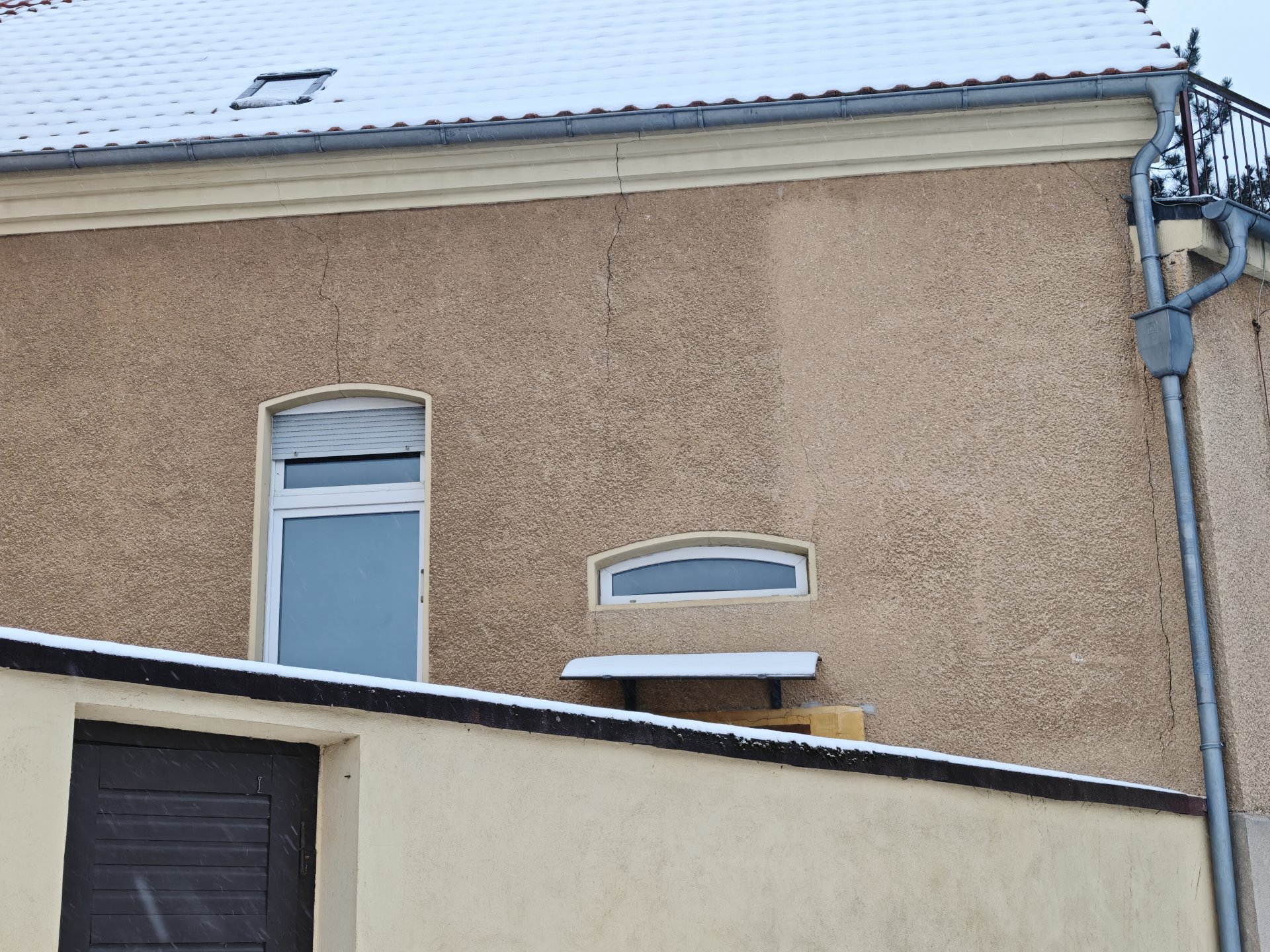

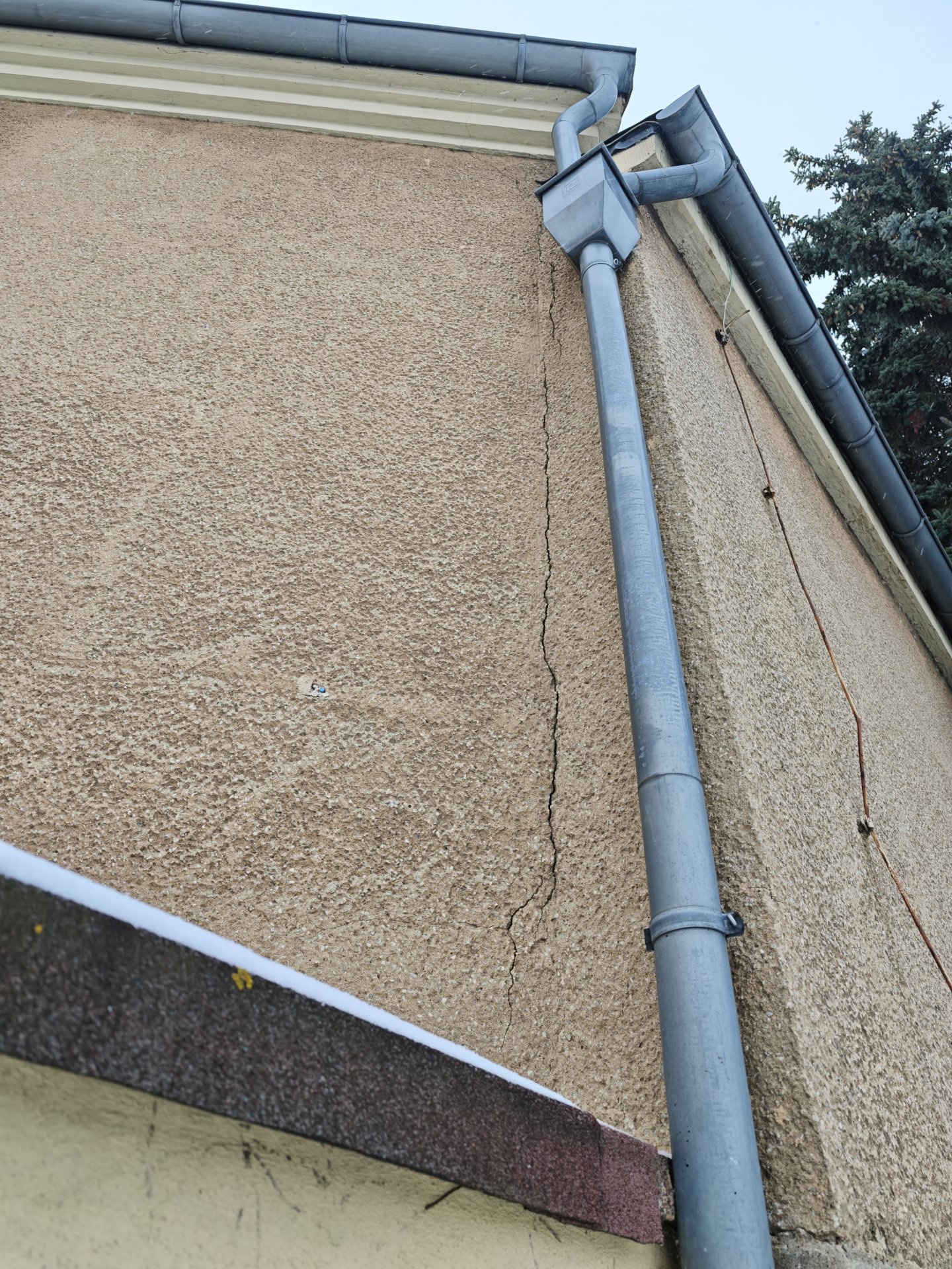

    Moin an die Experten....Ich habe vor ein Altbau zu kaufen, welcher Risse in der Fassade aufweist.
    Kann mir jemand anhand des Schadensbildes eine Ursache aufzeigen....?
    Wie kann Dies saniert werden bzw. mit welchen Kosten muss ich rechnen ?

    Diese Risse muß ein Ingenieur vor Ort, mit einigen Untersuchungen, überprüfen. Vorher unbedingt Finger weg!!

    Sieht aus wie entweder Schub aus dem Dachtragwerk oder Setzung der Gründung. Beides ziemlich übel! Würde ich so nicht kaufen. (Außer natürlich es wäre nur der Bodenrichtwert abzüglich der Abrisskosten ... :-) )

    In Firstrichtung bei einem (dem Bild nach) stinknormalen Satteldach? Was soll da groß schieben?
    Mein erster Eindruck war "Bergschaden" - nur in klein ...
    ... also ungleichmäßige Setzungen.
    Würde ich in meiner Gegend (auch nach Abzug von Abriss- und Entsorgungskosten) nur kaufen, sofern die Kollegen von der Abteilung "Bergbauliche Sicherung" mir versichern, dass keine weitere Bewegung des Untergrunds zu erwarten ist.

    In welcher Region?
    Z. B. hier im Ruhrrevier wurde in bestimmten Regionen dauernd erklärt, dass keine weiteren Setzungen zu erwarten wären......
    Dann kamen die Grundwassersenkungen und Änderungen bei Fließsandvorkommen dazu......
    Das ist alles nicht so ohne Probleme!
    Und der Bau ist offensichtlich über 90 Jahre alt!
    Nicht ohne Grund wurden ( seit über 50 Jahren ) komplette Ringanker verlangt :-)

    Und gezz werden die Pumpen abgestellt und das Grundwasser steigt und der Boden folgt ihm nach ...
    Die Probleme werden dadurch zwar andere, aber nicht unbedingt weniger!
