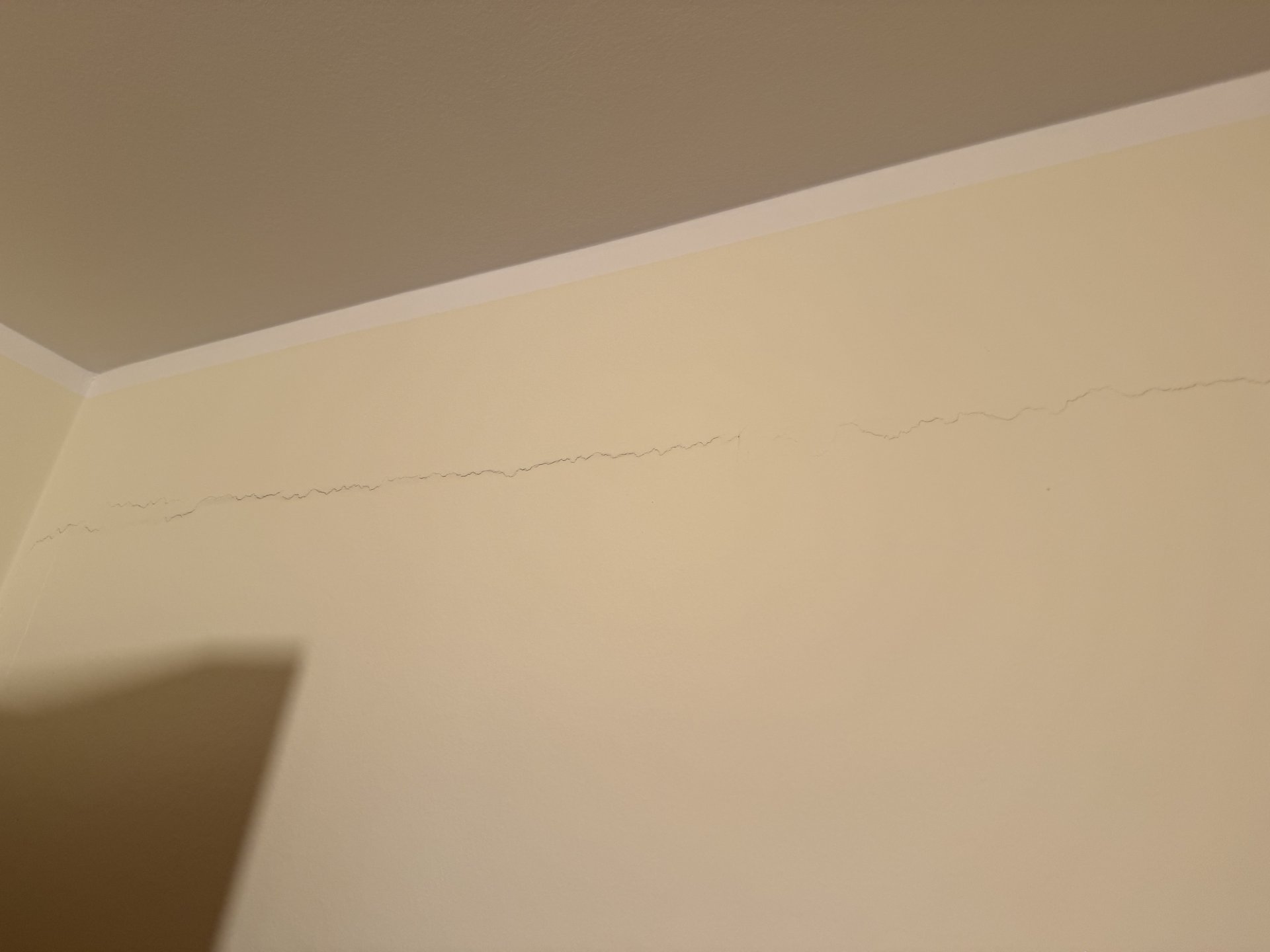

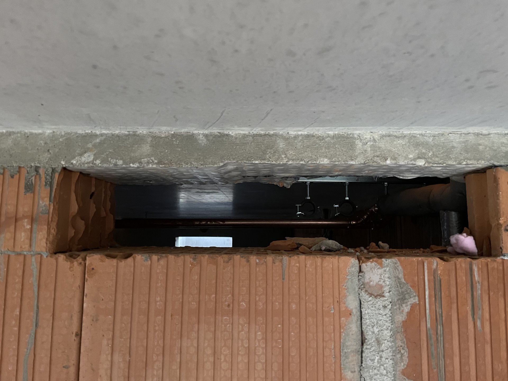

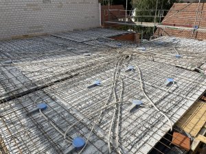

    ich habe eine Frage zu dem Thema Gleitlager. Unser Haus wurde 2021 gebaut und hat mittlerweile größere Risse in den Wänden bis ins Mauerwerk. Als Gleitlager war eine R500 Bitumenpappe unbesandet auf den Werkplänen vorgesehen. Diese wurde aber nicht verbaut sondern die Filigrandecken zum Mauerwerk wurde verschlossen und in der Mitte eine dünne PE Folie eingelegt. Wie schätzt ihr den Schaden ein und was kann man dagegen machen, da die Gleitlager nachträglich nicht mehr eingesetzt werden können?
    Danke für eure Mithilfe.
    VG Stefan

    Die Gleitlager sind nur für die Deckenherstellung und für deren Schwindprozess während des Abbinde- und Aushärtungsvorganges Danach werden die Gleitlager nicht mehr gebraucht.
    Wenn die oberste Dachdecke voll ausgehärtet ist und auch ihre "normale" Durchbiegung erreicht hat (also die Schwind- und Kriechprozesse weitgehend abgeschlossen sind), dann kommt alles zur Ruhe. Danach können die Risse dann saniert werden und sollten nicht erneut auftreten.

    Das kann ich dir so nicht sagen , weil
    Ich nicht erkenne welche Decke es ist
    ob und überhaupt genügend Auflast vorhanden ist
    die Spannweite
    die Lagertiefen
    die Folie wurde auf Mörtel verlegt und weist keine Fehlstellen auf ....
    die Ausbildung vor deiner Decke also Abstellung und Dämmung etc
    Insofern es nur überschaubare Risse sind und keine Hohlstellen könnte BauT durchaus richtig vermuten , ich gehe auch nicht von Zentrierlager oder Leisten aus , eine Verankerung / Ubergreifung der Decke sehe ich hier auch nicht , ich sehe dies bei dir eher als Trennlage und nicht im Sinne eines Gleitlagers.
    In deiner Statik sollten eigentlich die entsprechenden Nachweise enthalten sein , sollte deine Deckenspannweite über ca 6m liegen und keine weiteren Stützen oder Wände vorhanden sein oder Deckenbalken / Ringbalken / Anker auf dem MW wäre es vorsichtig erstmal ein konstruktiver Fehler hier nur mit Folien / Bahn zu arbeiten, Risse sind im xel nicht ? und nur horizontal?

    Danke für deine Einschätzung. Wir haben in den Ixel kleine Risse zur Decke. Das sieht aber nicht Wild aus. Die meisten Risse haben wir in unserem OG und horizontal. Darüber liegt nur der Dachstuhl. Zudem haben wir noch einen großen Riss (2m lang) im EG über der ersten Steinreihe am Boden. Hier hat sich auch der Putz etwas gelöst und es klingt hohl hinter der Tapete.

    Vermutlich zu geringe Auflast und keine Verankerung der Decke im MW , konstruktiv gibt es da mehrere Möglichkeiten, aber das funktioniert nun nicht mehr.
    Das verordne ich eher in Richtung entweder , viel Nässe während der Bauphase , Aufbrennsperre fehlt je nach Putz , Materialwechsel oder eine Zwängung wobei mir jetzt nicht ersichtlich ist weshalb , weil keine Grundrisse etc
