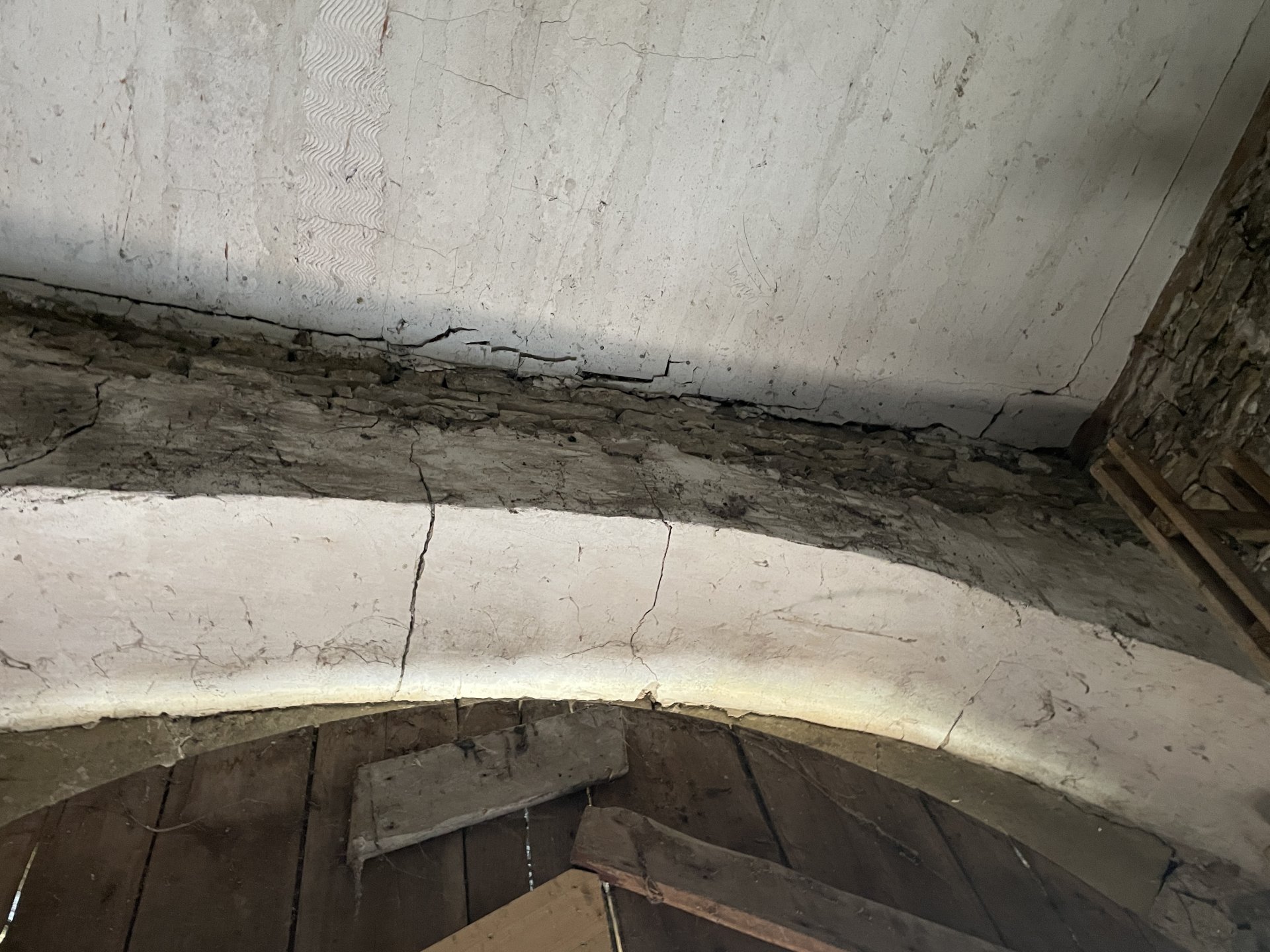

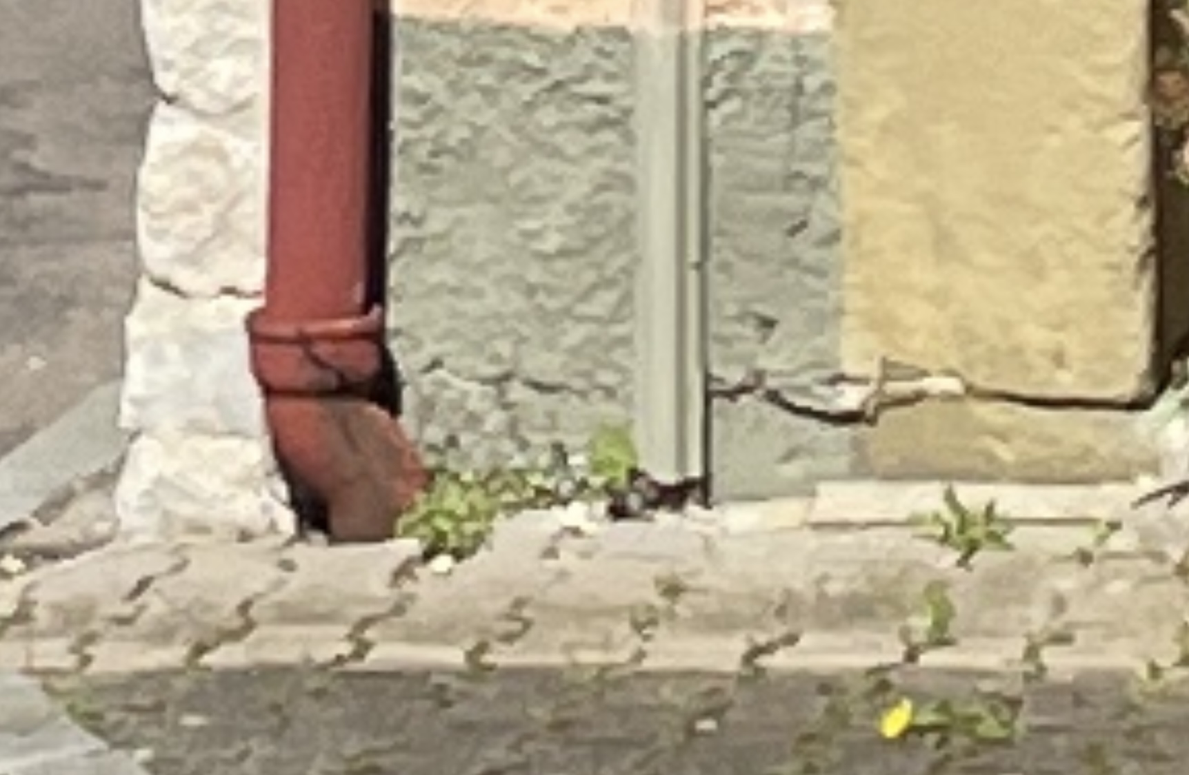

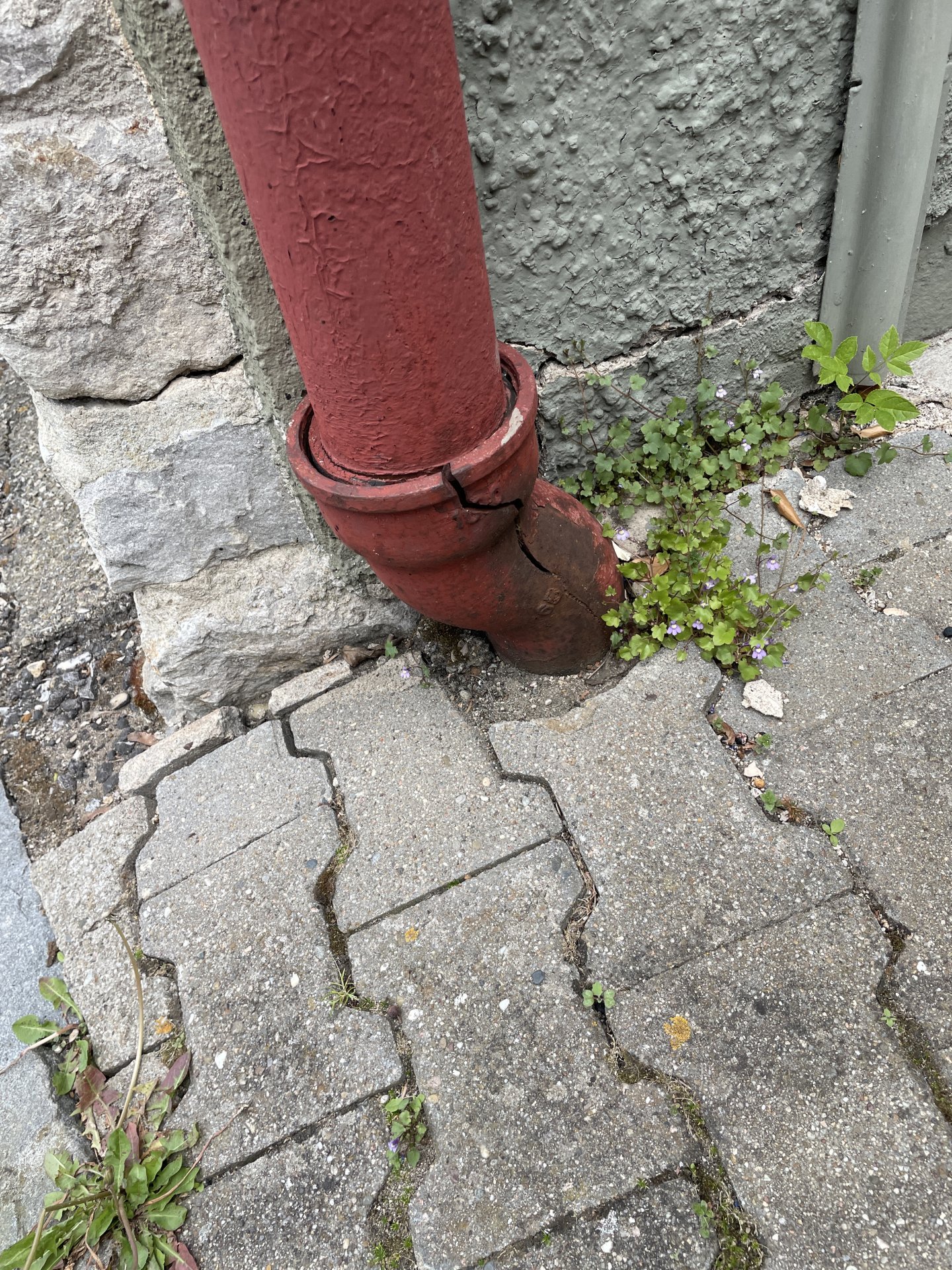

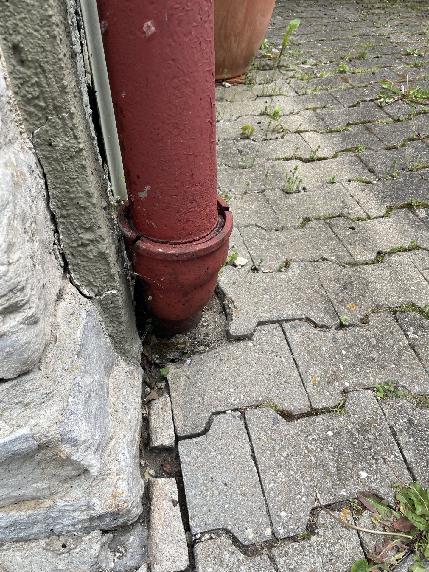

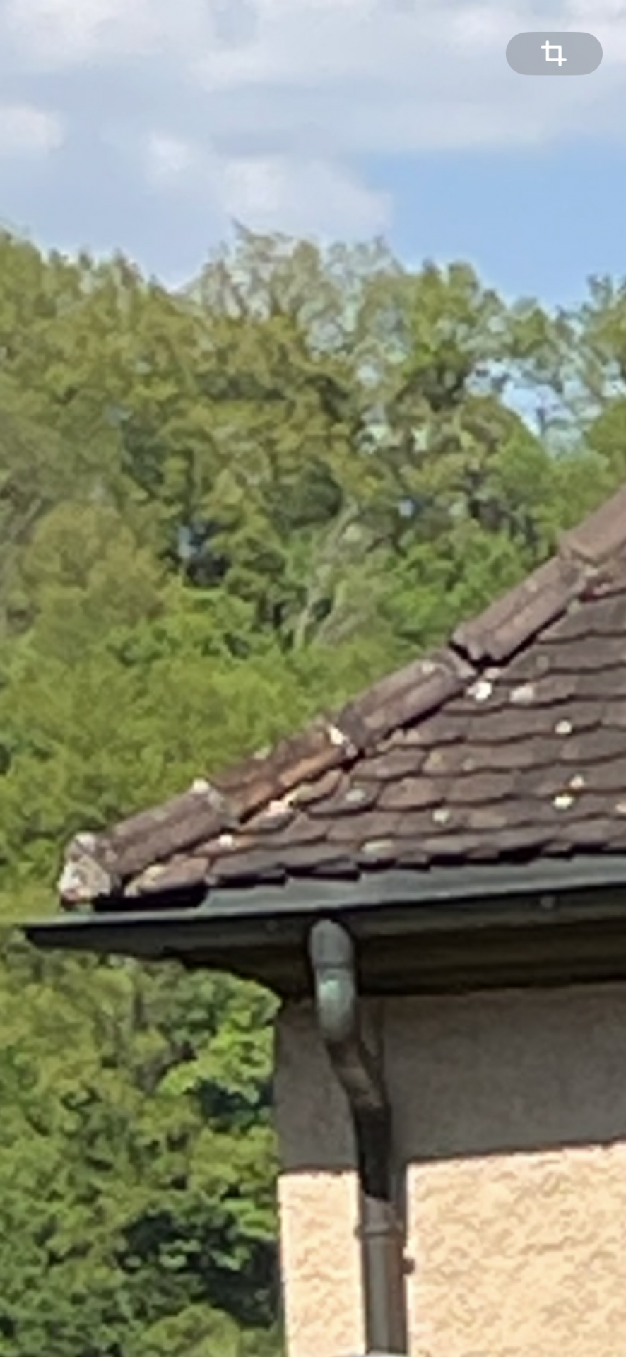

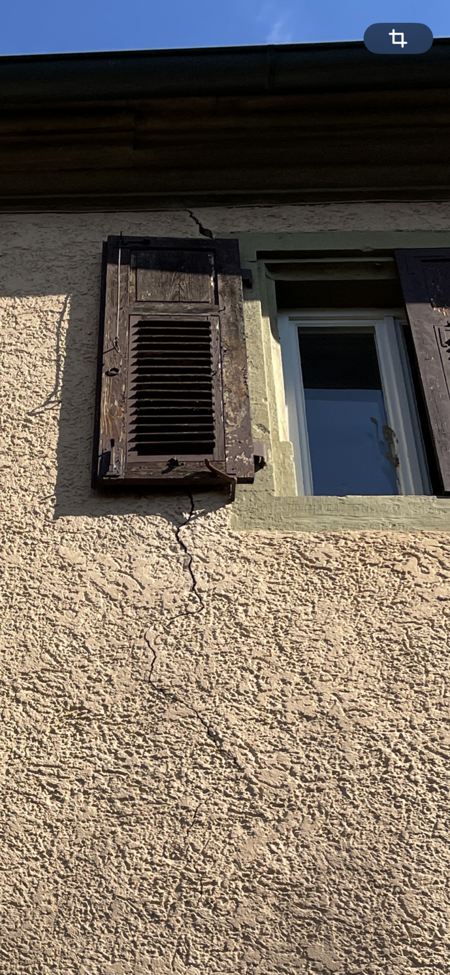

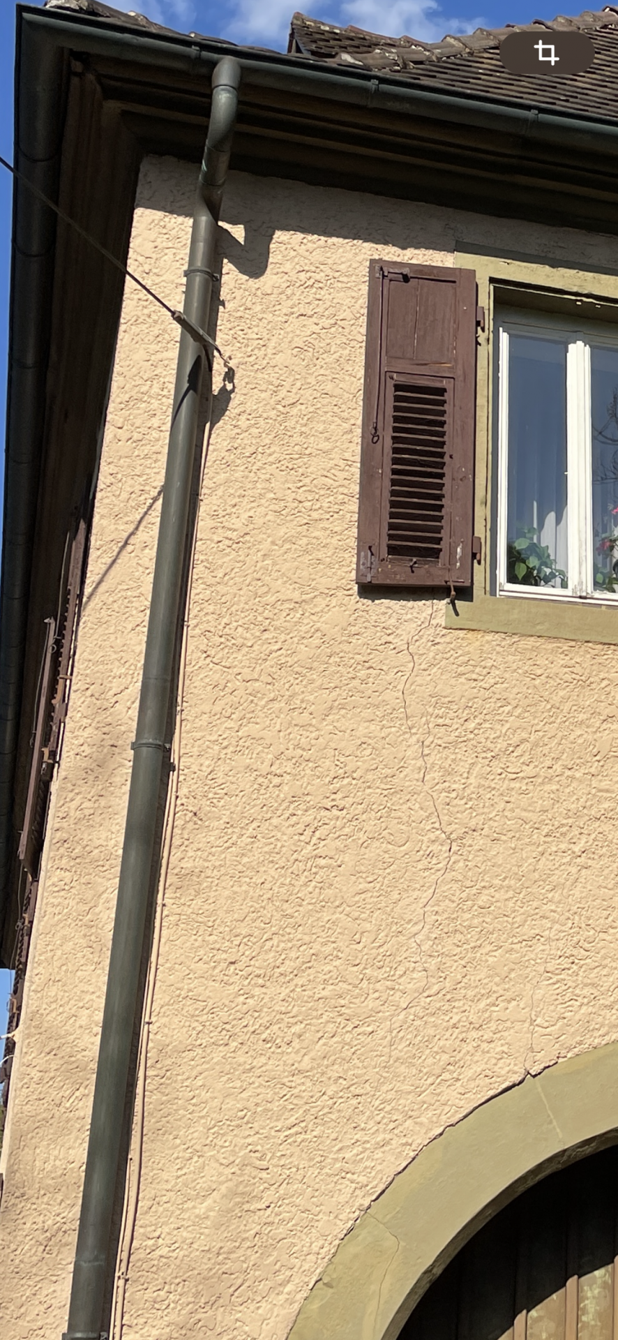

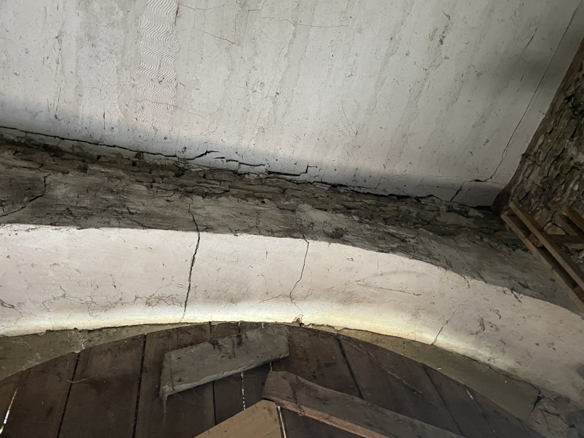

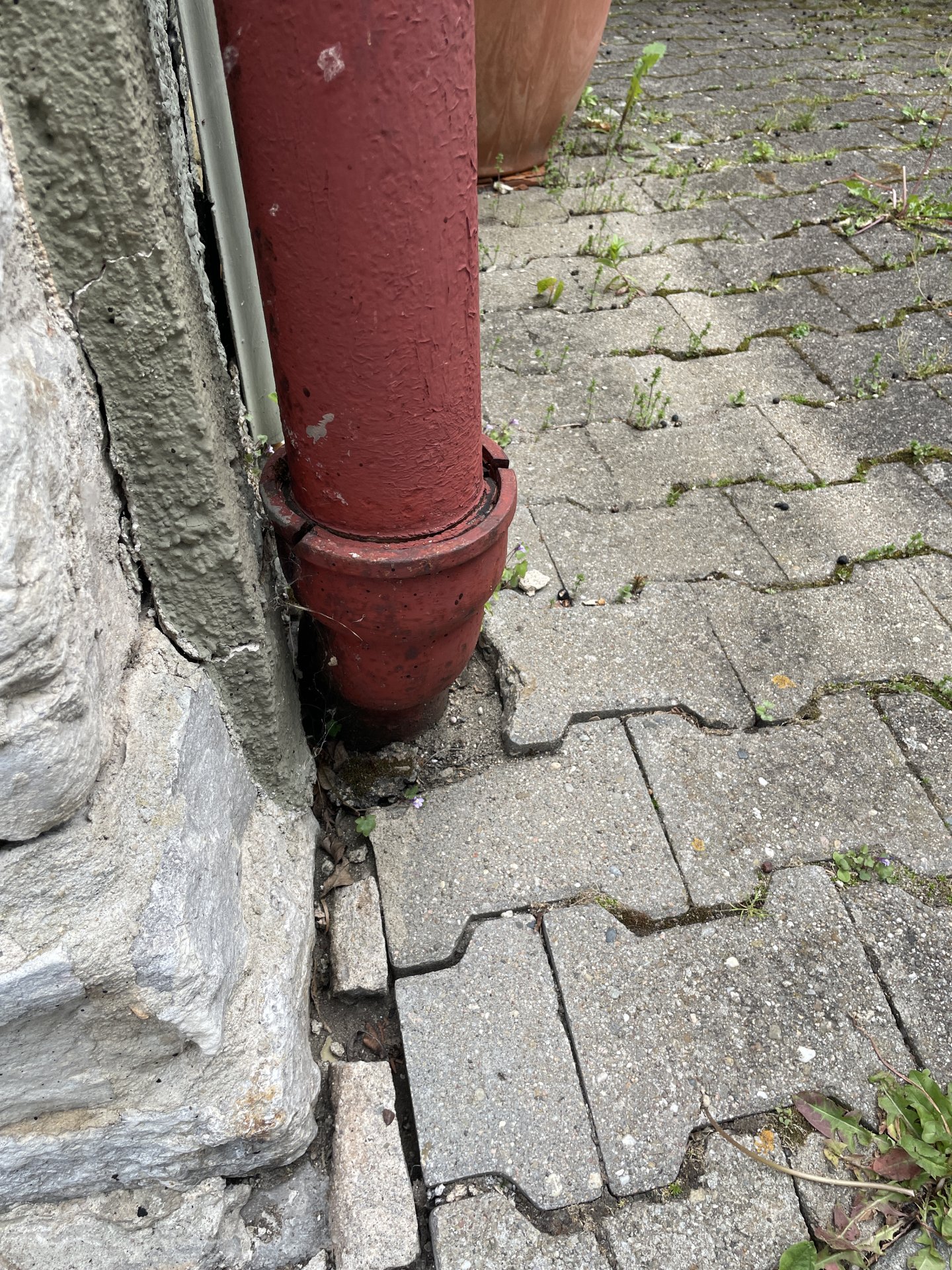

    Guten Tag, ich habe das Problem dass Risse im Mauerwerk auf beiden Seiten der Hausecke sind. Setzungsrisse am Sockel konnte ich nicht feststellen. Nun die Frage ob das bei einem etwa 200 Jahre alten Haus in Ordnung ist oder ob Handlungsbedarf besteht? Das Mauerwerk ist etwa 70cm dick. Mir ist aufgefallen, dass einer der Firstziegel verrutscht ist und somit an dieser Stelle Wasser eingedrungen sein könnte. Kann das die Ursache für die Risse sein? Was denkt Ihr? schonmal Danke für Eure Einschätzung.

    Wenn Wasser eindringt kann das jederzeit im Winter eine Mauer auseinander treiben. Jeden Winter ein Stückchen mehr.

    Muss die Hauswand stabilisiert werden wenn das Dach abgedichtet ist oder ist dann Ruhe?
    Falls eine Stabilisierung notwendig ist, wie könnte das aussehen? Klammern oder eine Dicht- Klebemasse?

    Wenn der Firstziegel auf dem Grat verrutscht, ist er lose und kann beim nächsten Sturm herunterkommen.
    Da muß wohl der ganze Grat saniert werden. Dazu braucht man ein Gerüst. Das geht nicht mehr von der Leiter!
    Eine 60 cm dicke Wand mit einem derartige Riss ist ein Schönheitsfehler, aber kein Grund an einem Einsturz zu denken.
    Es ist aber die Frage, was da noch alles sichtbar wird, wenn man erst einmal genau hinsieht.

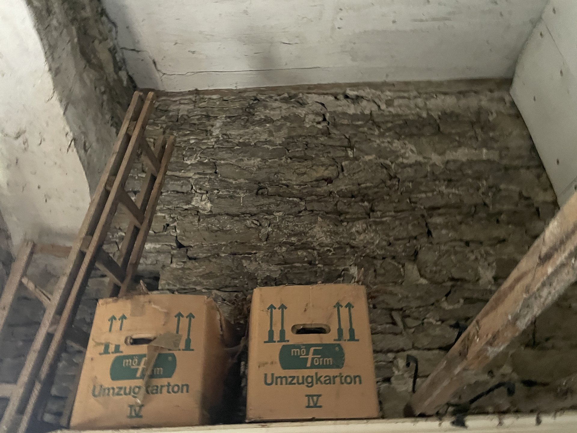

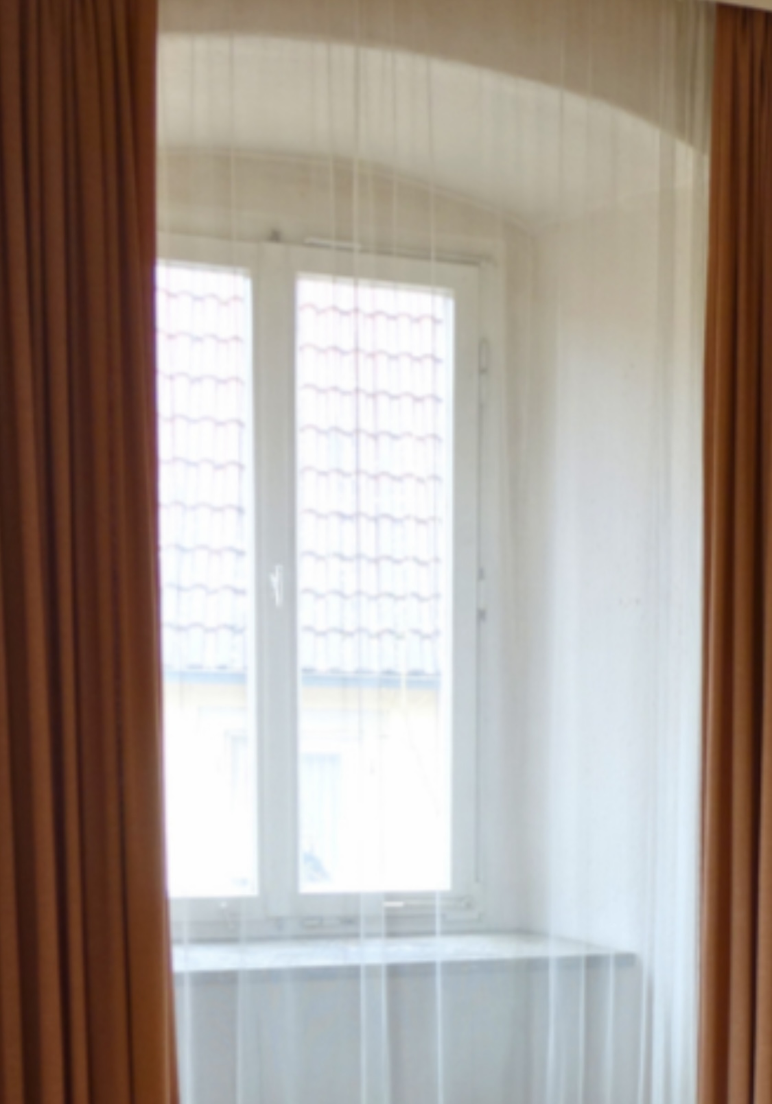

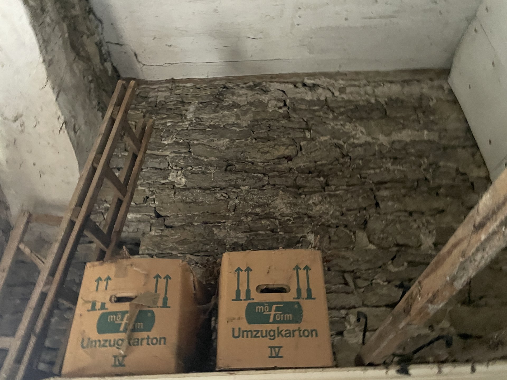

    So sieht die Wandstärke von Innen aus. Ist aber nicht da wo der Riss durchläuft.

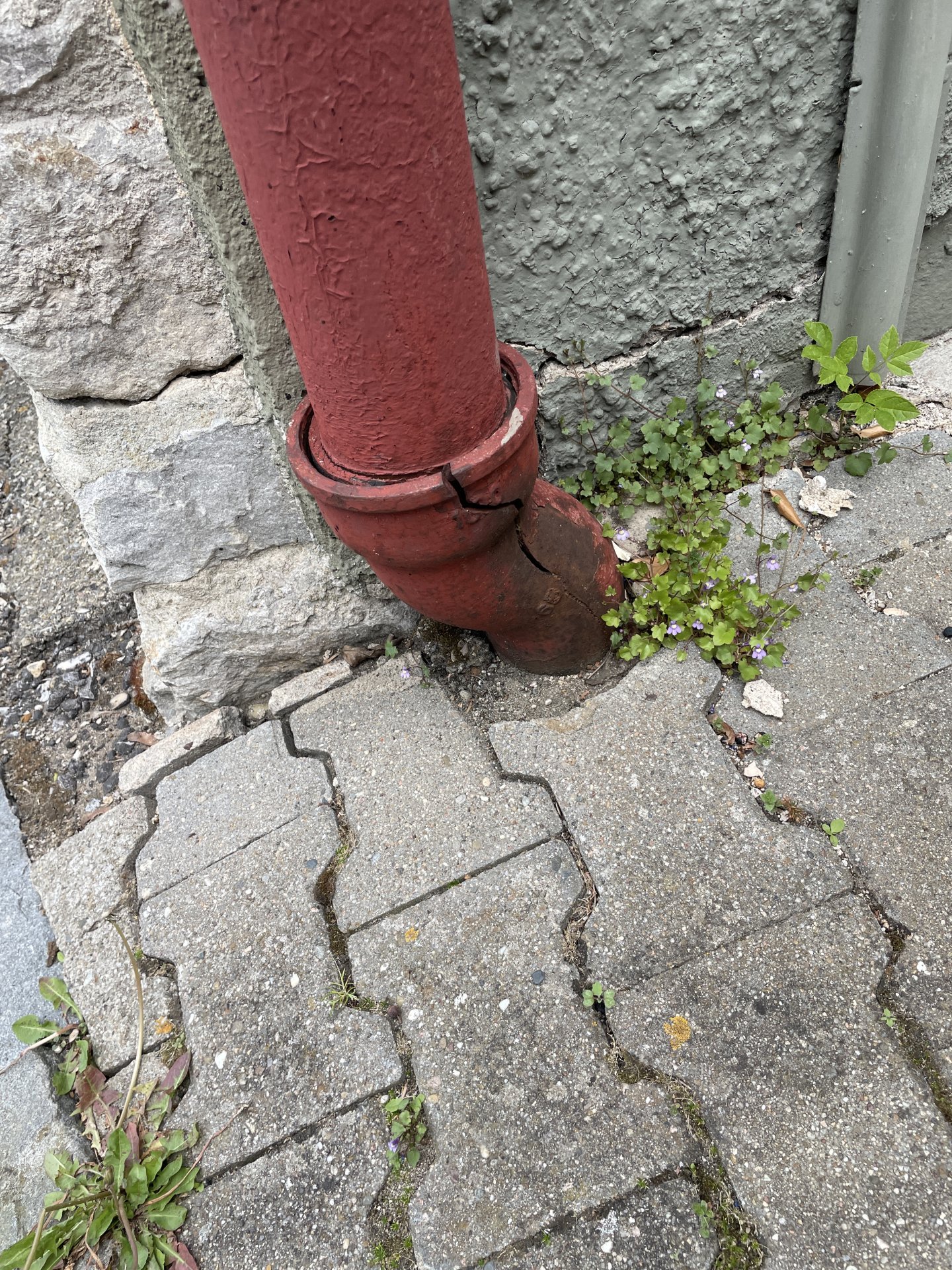

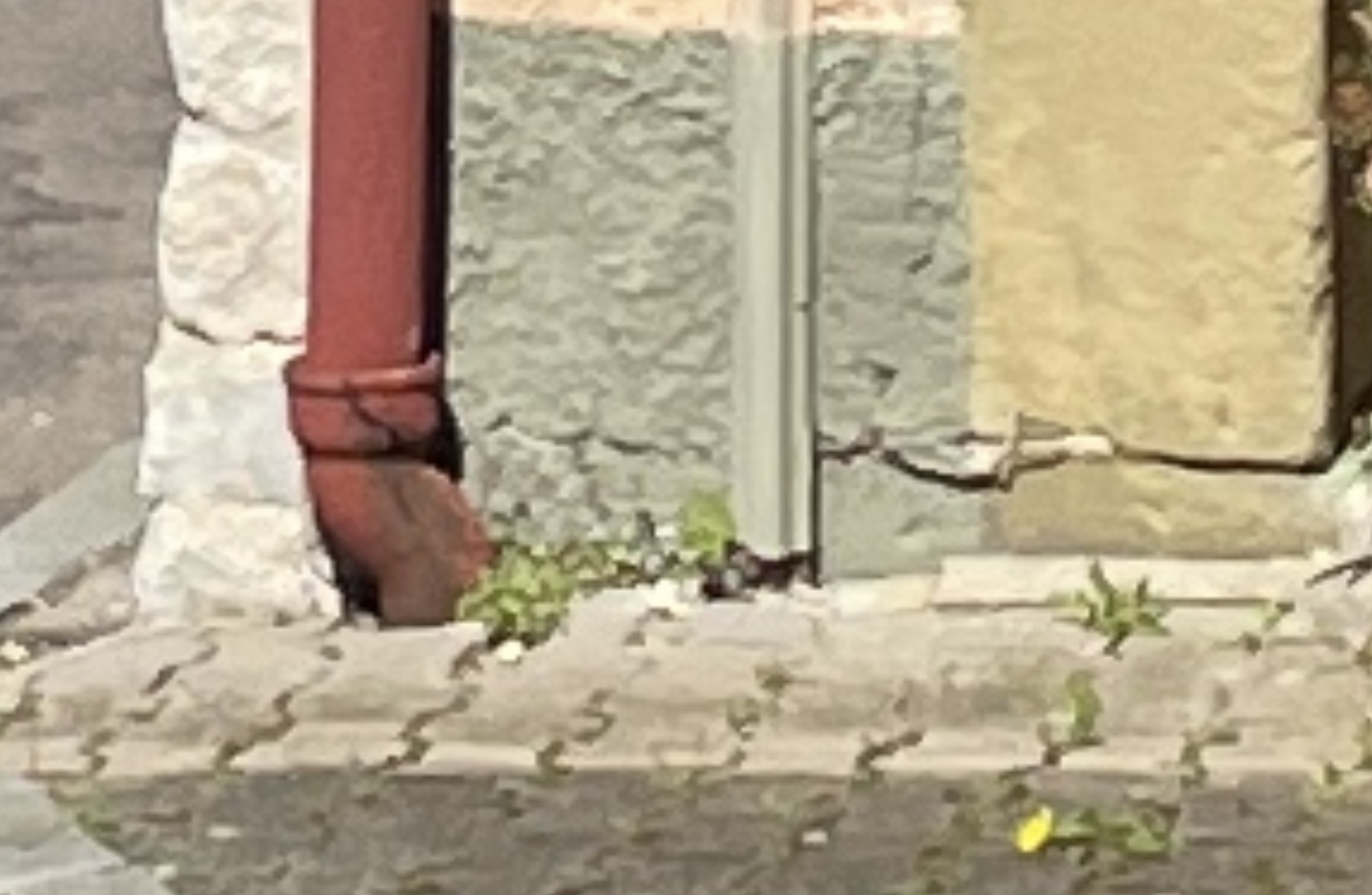

    Erstmal vielen Dank für die Antworten. Zusätzlich habe ich von der Innenseite und von außen noch ein paar Details. Ist das noch in Ordnung oder sollte ein Statiker vor Ort hinzugefügt werden? Der Raum auf der Innenseite ist etwa 3,5 - 4 Meter hoch.
