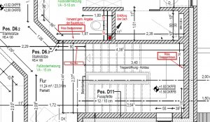

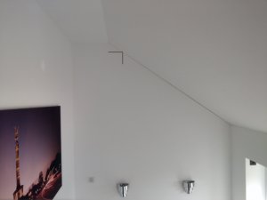

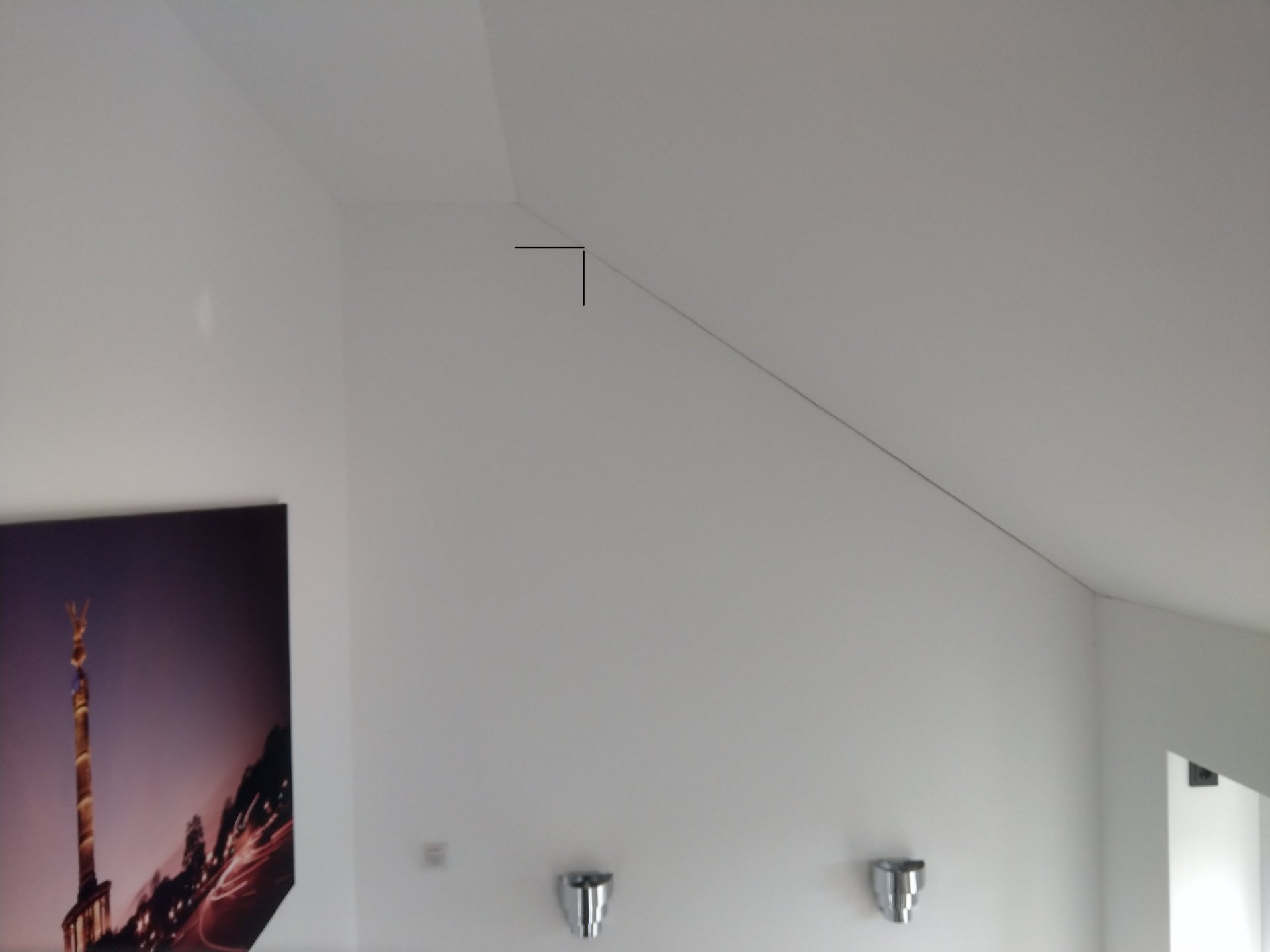

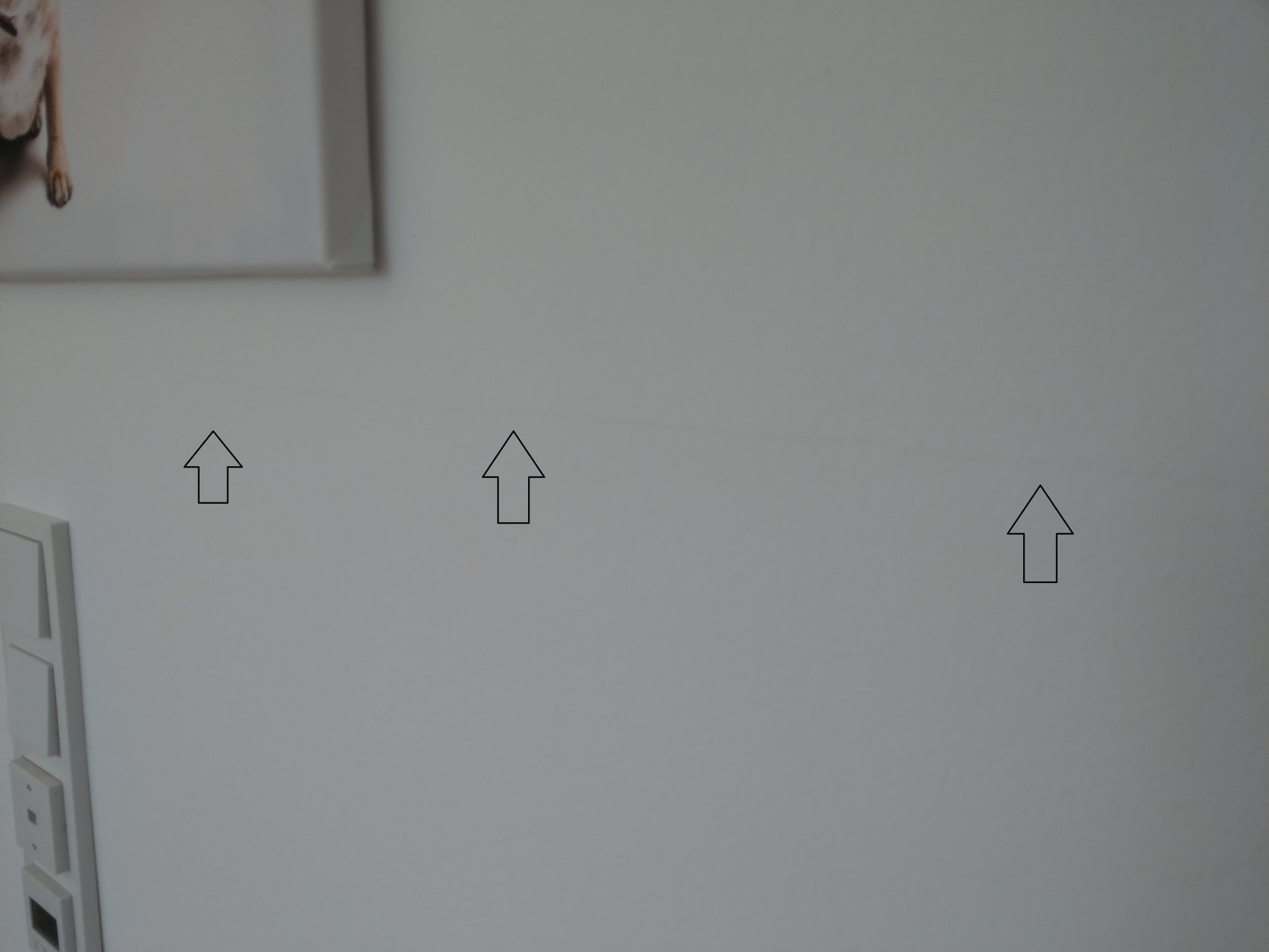

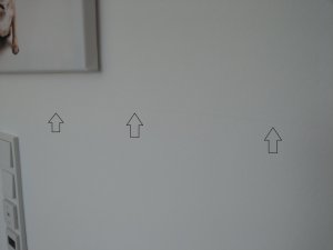

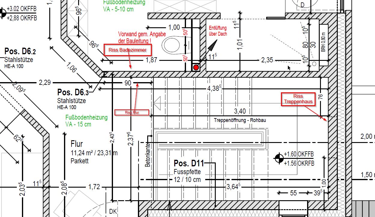

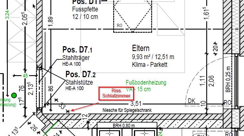

    Guten Morgen zusammen,
    ich bin "eigentlich" bei Rissen kein Panikschieber, aber mich würden die evtl. Hintergründe mal interessieren.

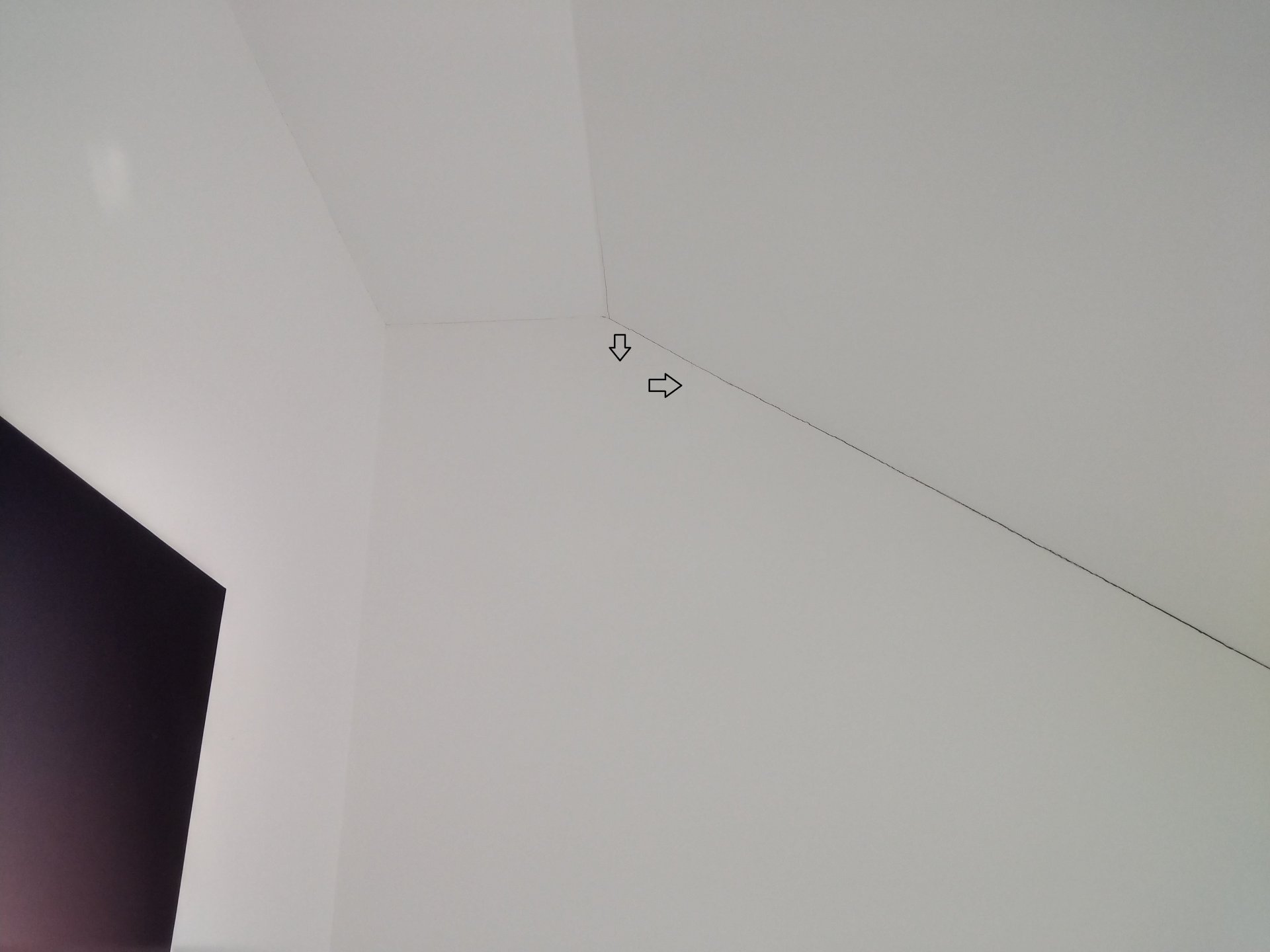

    Aktuell haben sich zwei Risse (Treppenhaus und Flur) gebildet, die vor 2 Tagen noch nicht vorhanden waren. Ich schiebe es auf den Sturm bzw. starken Wind der letzten zwei Tage, unser Haus ist schon etwas exponierter .
    Aufgrund der Nähe zu den Stahlstützen würde ich vermuten, dass der Dachstuhl die Krüfte abgeleitet hat und es in dem Bereich zu Spannungen kommt.
    Dieser leicht treppenartige Riss im Treppenhaus kann ich mir dadurch nicht wirklich erklären...der starke Riss da in der Schräge ist im ersten Winter entstanden - war bisher zu faul, den zu beheben ;).

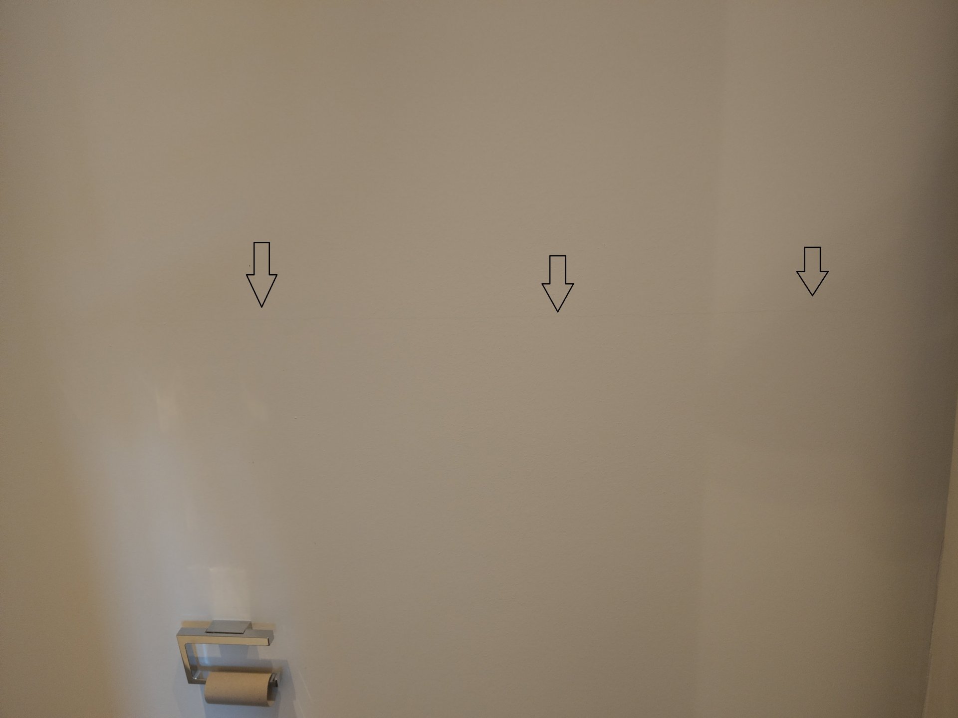

    Die anderen beiden Risse im Schlafzimmer und im Badezimmer sind schon ein knappes Jahr alt, aber auch ausgehend von den Stahlstützen.
    Liege ich damit richtig? Bringt zuspachteln und streichen überhaupt etwas oder kommen die nun immer wieder?
    Wir leben nun seit bald 2 Jahren im Haus, es ist der zweite Winter und die Luftfeuchte ist die letzten Tage schon ordentlich runter gegangen (schreibe ich, weil evtl. dadurch Rissbildung begünstigt wird?).
    Freue mich über Euren Input :). Habe sowohl Ausschnitte der Pläne als auch Fotos beigefügt - Fotos sind natürlich schwierig zu machen, hoffe, man erkennt es etwas...
    Die Risse sind alles Haarrisse, da bröselt nix raus, sie sind 1-2/10tel mm dick (habe keine Lehre zum messen, ist geschätzt).
    2018-03-19 09_27_28-52_A_D-01 Ausführung Dachgeschoss (1).pdf - Adobe Acrobat Reader DC.jpg 2018-03-19 09_30_04-52_A_D-01 Ausführung Dachgeschoss (1).pdf - Adobe Acrobat Reader DC.jpg Riss Badezimmer.jpg Riss Flur.jpg Riss Treppenhaus.jpg Riss Treppenhaus_2.jpg

    Gegenüber vom Schlafzimmer im Bad ist auch ein Riss - also auch analog ausgehend vom Stahlträger...

    Bild 5 und 6 verstehe ich nicht. Was soll uns der Pfeil zeigen?
    Das der Stahlträger so nahe ist, ist zwar einerseits verdächtig, aber andererseits würde ich bei einem
    vertikalen Stahlträger keinen horizontalen Riss erwarten.
    Risse sind immer 90° zur Zugachse. Also die Belastung war hier entweder, dass ein Teil nach unten wegging
    oder aber eben ein Teil nach oben wegwollte. Daher dann der horizontale Riss.
    Sturm lässt auf Kräft nach oben schließen.
    Aber wie nun das halbe Mauerwerk nach oben wegwill ist mir auch ein Rätsel, da dieses ja sicher nicht mit dem Dach oben verbunden ist.
    Eine sehr gewagte Theorie:
    das Mauerwerk ist mit dem Stahlträger über
    HALFEN - Einführung - HMS - Maueranschlussschienen - Verankerungstechnik - PRODUKTE
    angebunden. Der Stahlträger wollte ein wenig nach oben durch den Sturm und hat einen Teil des Mauerwerks "mitgenommen".
    Wie gesagt eine sehr gewagte Theorie, zumal die Verankerungspunkte ja eigentlich vertikal verschieblich sind.

    5 und 6 zeigen ebenso zwei Risse - eine Art Treppenstufe. Einmal nachgemalt, einmal markiert :).
    Ich meine nicht, dass das Mauerwerk damit verbunden ist - stand weder in Statik noch Ausschreibung. Sind ja auch alles keine tragenden Wände - allerdings ist ein Ringanker rundrum über alle Wände gegossen worden.
    Das da nach unten was gerutscht ist, kann ich kaum glauben - die Wand zum Treppenhaus ist ne 17,5er Wand, die bis auf die Kellersohle runter geht (natürlich durch zwei Decken unterbrochen).
    Im EG und KG gibt es keine solchen Risse - eigentlich gar keine im Mauerwerk.

    Aber auch auf, i.d.R. noch weit größere, Kräfte seitwärts.
    Die könnten, vorwiegend einseitig, in weiter Vorstufe zum Umkippen bei dem Auf einer Seite entsprechende Zugkraft eintritt, ebenfalls solche Risse prouzieren, die müssen nicht zwingend aus versuchtem Abheben der ganzen Wand stammen.
    Gesetz dem Fall dass sich der Stahlträger unter den einwirkenden Windkräften ein wenig (elastisch) verformt/gebogen hat sollte das nicht ohne Auswirkungen auf das umligende Mauerwerk bleiben. Bei Rückverformung in den Ausgangszustand kommt das Mauerwerk nie wieder komplett so hin wie es war und es bleibt ein wenige Zehntel mm dünner Riss.
    Wäre sicher interessant den Riss bei starkem Sturm mit einer Messuhr zu beobachten.
    Wenn er sich durch Querkraft biegt kippt er die angeschlossene Wand an deren schwächsten Stelle wie ein Scharnier mit.
    Fragen an Lexmaul:
    Diese Risse im Mauerwerk, sind die einseitig oder zumindest einseitig stärker? Ist diese Seite die dem Wind zugewandte Seite, bzw. kam der Wind aus, auf dem Plan, links/unten?
    Gibt es einen Plan auf dem das gesamte Dachgeschoss, idealerweise mit Dachtragwerk, ersichtlich ist bzw. eine Statik zu Letzterem?
    Müsste man über den Jahresverlauf beobachten. Wenn die Rissbreite in Bad- und Schlafzimmer bei allen Temperaturen annähernd konstant bleibt kann man sie ziemlich sicher wieder verschließen.
    Resultieren sie aus thermischer Ausdehnung wird das zumindest mit einfachem Zuspachteln nichts werden.[/quote]

    Hey, danke für die Erläuterungen.
    Ich hab einiges an Plänen inklusive der Statik - bin erst am WE wieder zu Hause und schaue mal, was ich hochladen kann. Dann kann ich zu den Rissbreiten auch mehr sagen.
    Die alten Risse sind alle genau an den Wänden zum Westen hin entstanden. Die neuen alle genau zum Osten hin.
    Der letzte Sturm war Westwind, d.h. das würde passen, dass sich das Gebälk übertrieben gesagt Richtung Westen gebogen hat und dadurch dann die Risse Richtung Osten entstanden.
    Ich hab kein Problem damit, wenn sowas normal ist - oder halt einen Mangel darstellt, dass sowas halt in dem Maße mal entsteht, aber sonst keine Gefahr droht.
    Ich weiß, dass die Sparren alle etwas dicker gemacht wurden als von der Statik geplant (200 als 180).
    Ob ich mal Gipsklumpen dahin setze, um Bewegungen zu sehen?

    Vielleicht noch wichtig: Die Risse sind in keiner Außenwand - nur Innenwände und nur da, wo Stahlstützen verbaut sind - sie sind immer ausgehend von den Stahlstützen und auch nie die ganze Wand durchgängig, sondern hören irgendwann auf.
