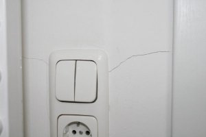

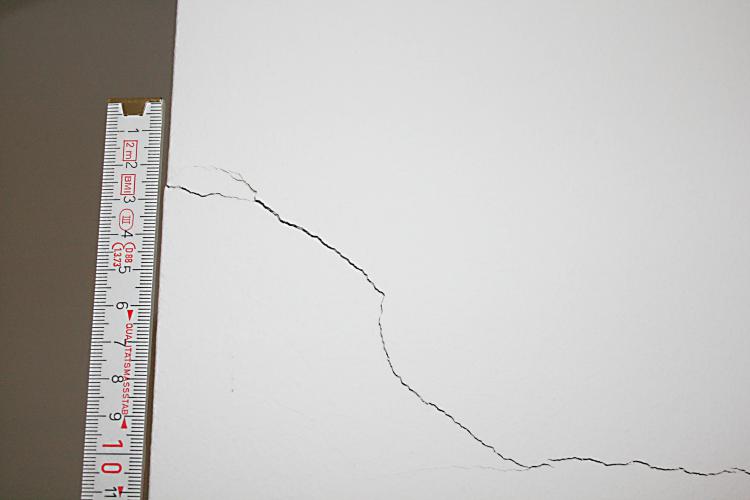

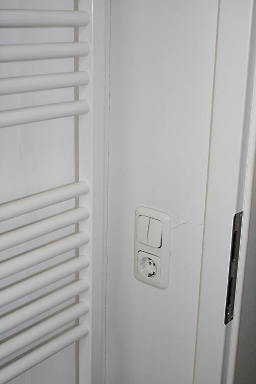

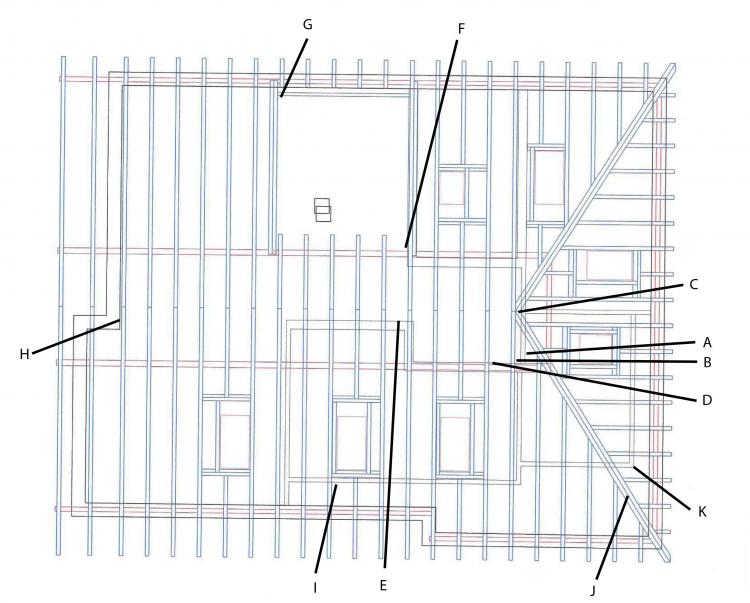

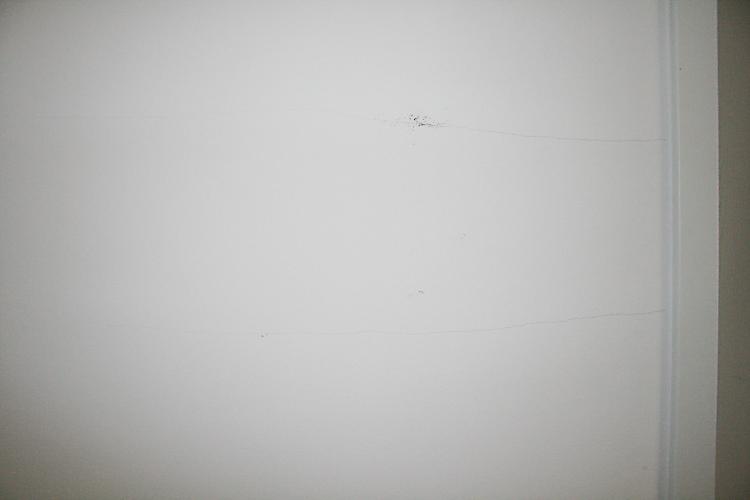

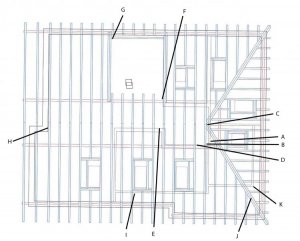

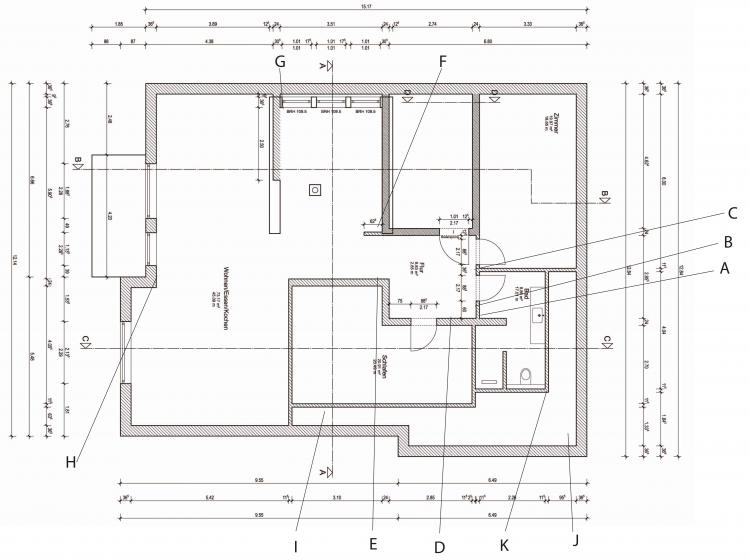

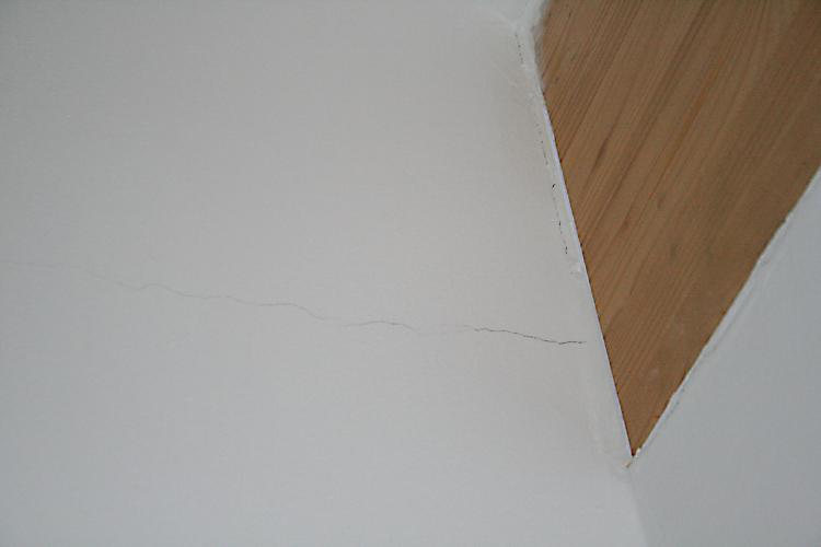

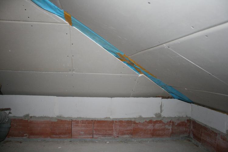

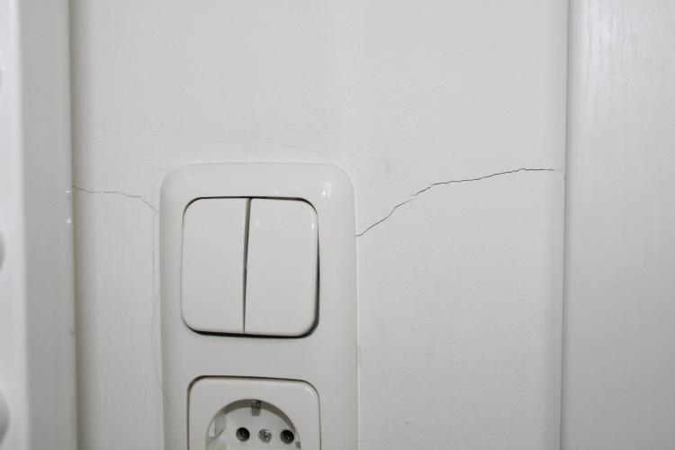

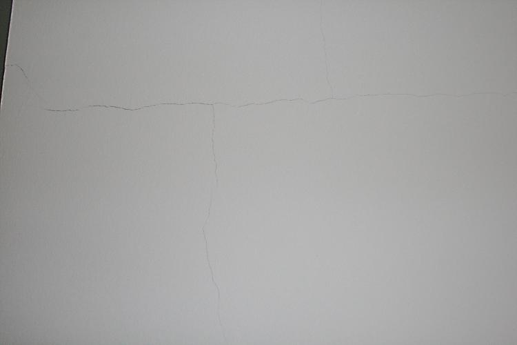

    Hallo liebe Bauexperten,
    ich bin etwas ratlos und würde mich sehr über eine fachkundige Meinung freuen.
    In den Jahren 2012 und 2013 haben wir unseren Bungalow zu einem MFH mit erstem Stock und Dachgeschoss erweitert. Im Dachgeschoss haben wir jetzt festgestellt, dass sich an mehreren Stellen Risse gebildet haben. Mit einer gewissen Rissbildung ist bei einem Neubau wohl zu rechnen. Wir sind allerdings etwas überrascht an wie vielen Stellen sich nun Risse zeigen und wie groß diese teilweise sind. Und wir sind sehr unsicher ob das vielleicht ein größeres Problem sein könnte.
    Im Anhang ein Grundriss vom Dachgeschoss und vom Dachaufbau. Die Buchstaben bezeichnen die Stelle wo die Fotos gemacht wurden. Jeder Fotoname hat am Ende einen Buchstaben, der zu dem gleichen Buchstaben im Plan gehört.

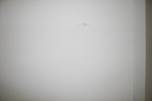

    hier ein erster Schwung mit Fotos

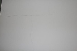

    und noch weitere Fotos

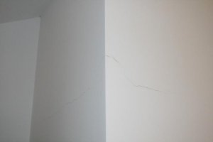

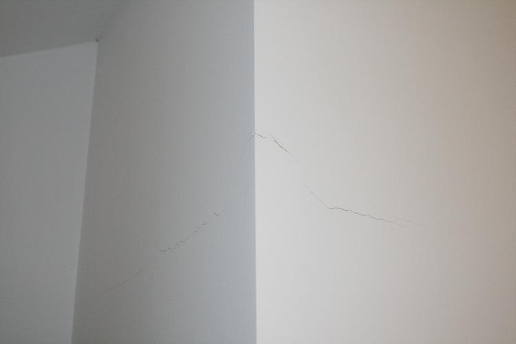

    das gute zuerst. So ein Riss hat die positive Eigenschaft, dass er einem die Richtung in der das Problem liegt vorgibt.
    Im 90° Winkel zum eigentlichen Riss ist eine Zugkraft am arbeiten, die die beiden hälften auseineranderbringt.
    Bei dir heißt das konkret, dass sich das Gebäude in Teilbereichen scheinbar noch ein wenig setzt.
    Ist insofern auch nicht verwunderlich, da die alte Struktur nun ja mehr Auflast hat und sie
    darunter ein wenig nachgibt.
    Sind die Wände im OG direkt über den Wänden im EG? Ich vermute mal nein, denn das wäre eine mögliche Ursache der Lastprobleme.
    Es wird ja sicher ein Statiker mit am Start gewesen sein. Was hatte der an Unterlagen für die Erweiterung bezüglich Altbestand
    und was hat er euch bezüglich Rissen gesagt?

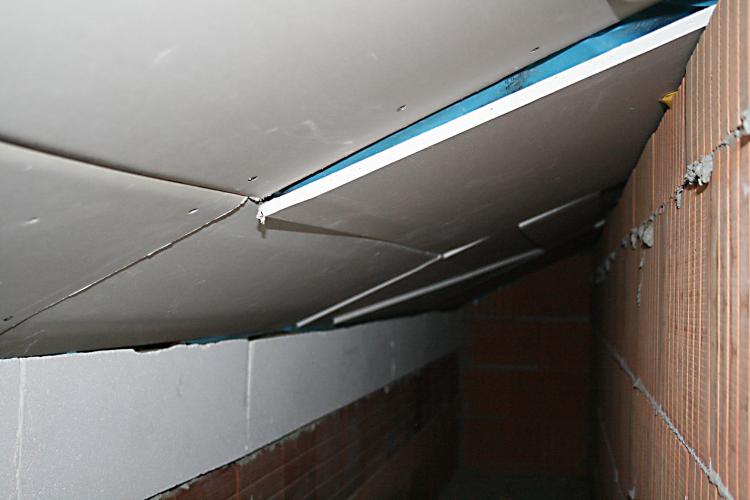

    in einem Bild seh ich keine richtige Verschraubung, sieht nach "angetackert" aus.
    wenn der Rest nicht entsprechend richtig Verschraubt wurde kann es zu den Abrissen kommen.
    ist nur eine Vermutung von mir,
    so richtig gravierend sieht es nicht aus lediglich schlecht verarbeitet
