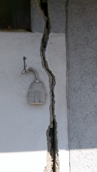

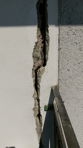

    an meinem Balkon war ein mega langer Riss zwischen dem Altbau und dem Neubau. Wollte eigentlich nur V-förmig freimeisseln aber darunter war alles lose und zum Teil gar nichts...
    Was könnt ihr mir empfehlen womit ich die tiefen Freiräume dauerhaft und formschlüssig zubekomme, danach möchte ich die Fuge regulär verputzen.Gibt es da etwas fertiges was man reinspritzen kann und schnell aushärtet?

    Mal abgesehen davon, dass das vermutlich wieder reisst, wegen unterschiedlicher Setzung, gibt es div. Schlitzputze. z.B. Tirolan.
