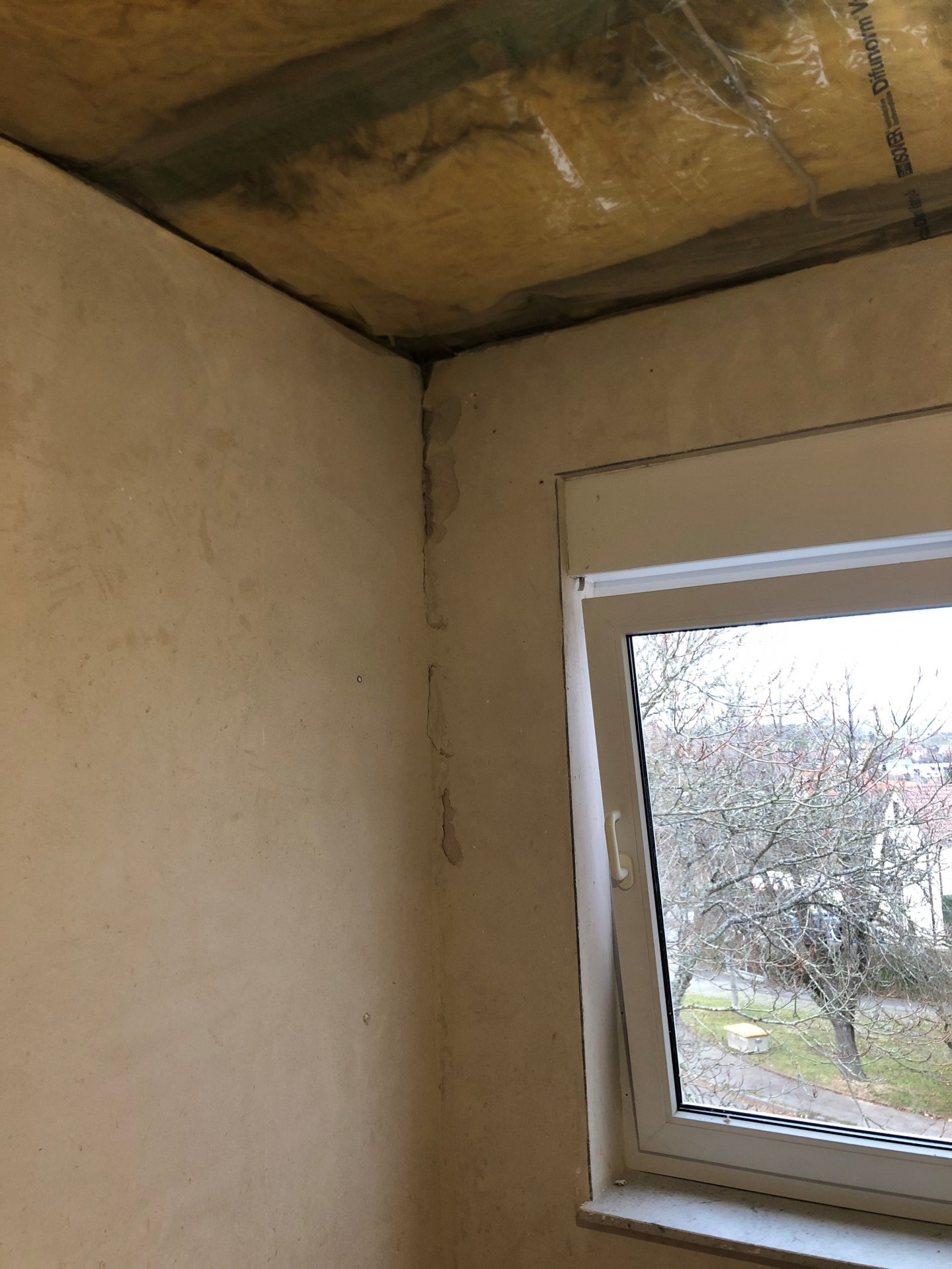

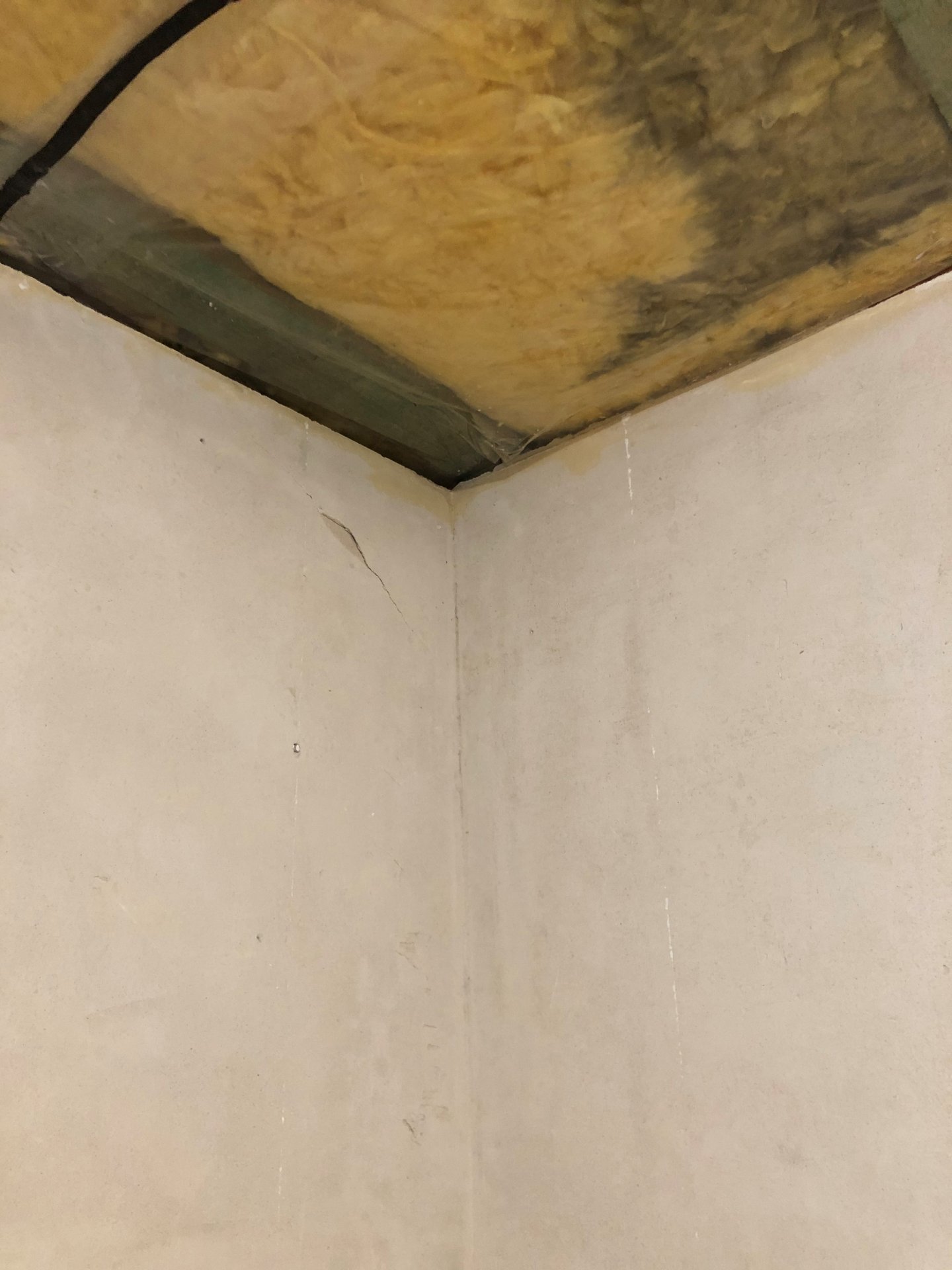

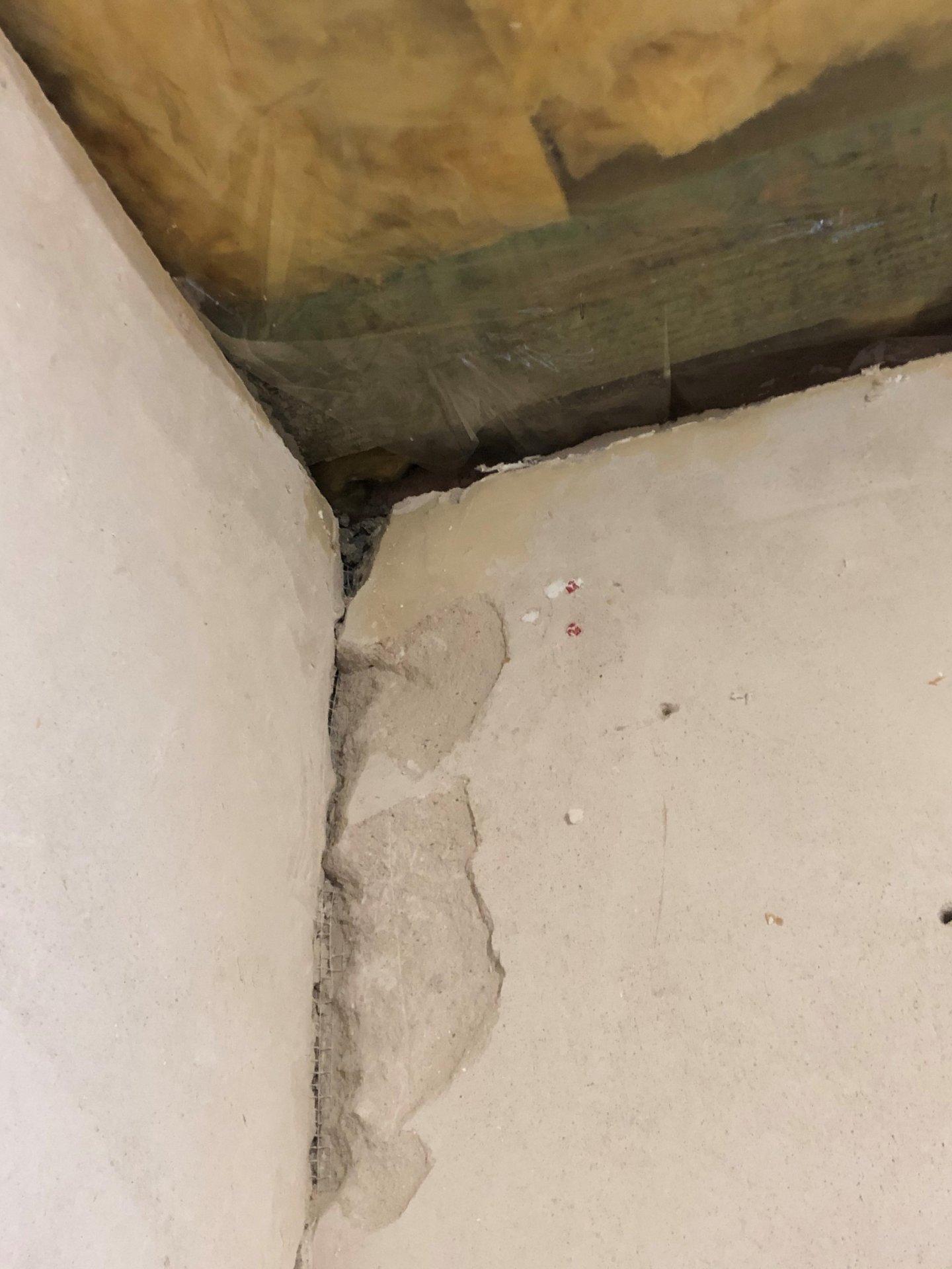

    Guten Abend Mitglieder,
    wir haben in unsere Dachgeschosswohnung mit kleine renovierungsarbeiten begonnen.
    In dem mittleren Zimmer haben wir die Tapete abgezogen und eine unangenehme entdeckung gemacht (siehe Bilder)
    beim Abziehen von der Tapte an der Ecke von der Innenwand zur Außenwand kam uns der Putz teilweise entgegen.
    Soweit ich es sehe besteht die innere Mauer aus Ziegelsteine und die Außenwand aus Leichtbetonsteine oder sowas in der Art.
    Kann mir das jemand zufällig erklären wie sowas passieren kann bzw. hatte jemand schon mal so ein Problem?
    Muss ich mir da Sorgen machen?
    Oder kann ich den Alten Putz großzügig abklopfen und neues drauf machen?
    Vielen Dank schonmal für eure Hilfe

    Kein Hinweis auf Einsturzgefahr erkennbar.
    Tja - wenn die Innenwand und die Außenwand nicht miteinander verzahnt sind, sondern nur mit Mauerwerks-Verbindungslaschen verankert sind, so kann sich in solchen Anschlüssen immer eine Fuge bilden und wenn der Putzer damals das Ixel einfach zugeputzt hat, dann reißt dort auch mal der Putz und löst sich ab.
    NORMAL - soweit! Kein Grund zur Sorge.
    Problembewältigung:
    - Fläche beispachteln
    - Ixelriss mit Acryl füllen
    - neue Tapete drauf und/oder Anstrich

    Ansonsten die Balken sind wohl imprägniert, womit ist unklar ...
    die „Dampfbremse“ entspricht wohl dem Baujahr also besser als keine aber nicht 100% so wie man es heute machen würde
    Du siehst ja selber an der Verfärbung der Dämmung wo es potentiell feuchtwarme Luft hatte
    Auf dem Foto wo noch Tapete ist meine ich auch dass da evtl mal Schimmel war und mir Schimmel ex weg gebleicht wurde , kann aber täuschen
