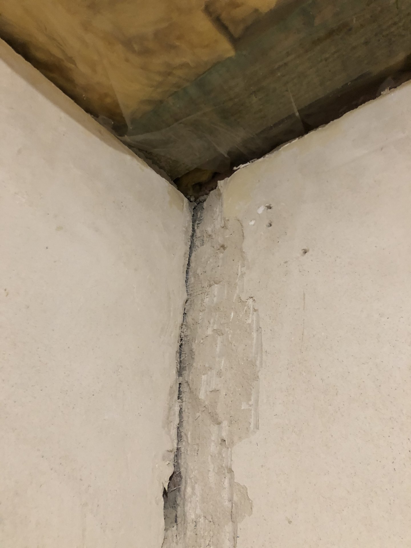

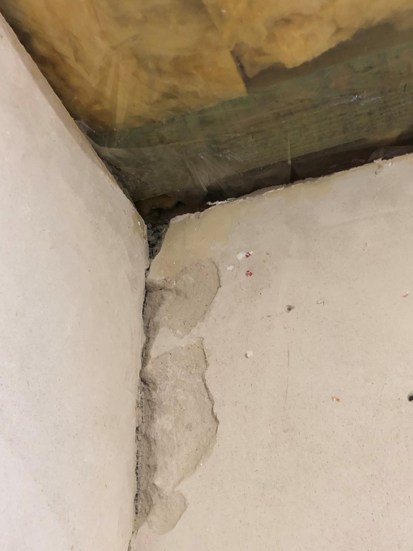

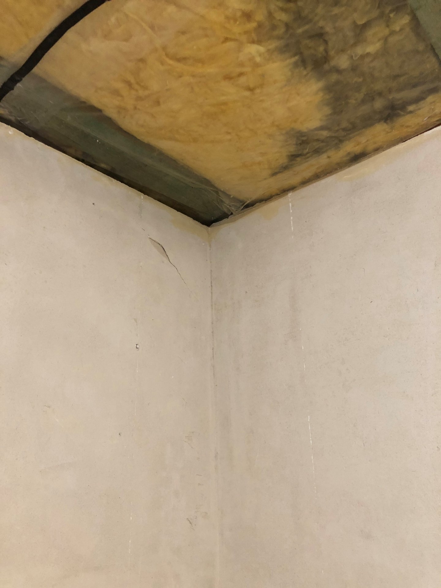

    wir haben in unsere Dachgeschosswohnung mit kleine renovierungsarbeiten begonnen.
    In dem mittleren Zimmer haben wir die Tapete abgezogen und eine unangenehme entdeckung gemacht (siehe Bilder)
    beim Abziehen von der Tapte an der Ecke von der Innenwand zur Außenwand kam uns der Putz teilweise entgegen.
    Soweit ich es sehe besteht die innere Mauer aus Ziegelsteine und die Außenwand aus Leichtbetonsteine oder sowas in der Art.
    Kann mir das jemand zufällig erklären wie sowas passieren kann bzw. hatte jemand schon mal so ein Problem?
    Muss ich mir da Sorgen machen?
    Oder kann ich den Alten Putz großzügig abklopfen und neues drauf machen?
    Vielen Dank schonmal für eure Hilfe

    sieht für mich jetzt nur nach "Putz fällt ab" aus.
    Können Setzrisse sein.
    Hau den Putz an der Stelle mal runter und schau dir das mal genauer an. Danach kannst wieder Putz aufziehen.
    Ich würde mir da erst mal keine Sorgen machen.
    Und da du ja "mittleres Zimmer" schreibst, scheint das keine Aussenecke zu sein. Also eher geringe Change auf einen Feuchteschaden.

    Sind Setzrisse, einfach beiputzen und dann einen Kellenschnitt durchführen sollte helfen

    Ich habe heute auf die Schnelle etwas Putz runter geschlagen.
    Irgendwie ist nur die Ecke betroffen.
    Kann es von den Deckensparren kommen?
    Gruß Filipe

    Auf jeden Fall hatte da schon vor dir mal jemand die Idee das nachzuverputzen :)
  6. fili
    fili
    13.04.2020
    @simon84 :D war wirklich so, die wand war auch man manchen Stellen Uneben weil die vorgänger es nicht glatt gezogen haben.
    Ich hab es noch großzügig abgeklopft und nochmal verspachtelt, sollte halten :)
