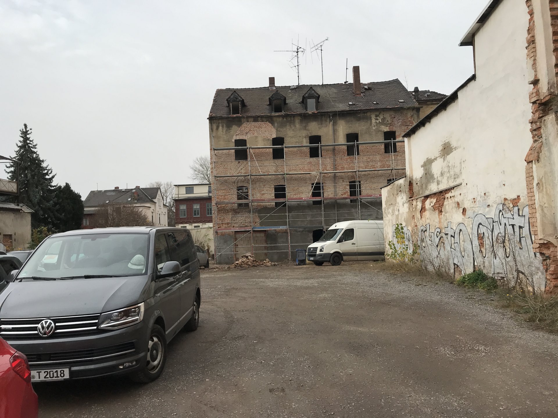

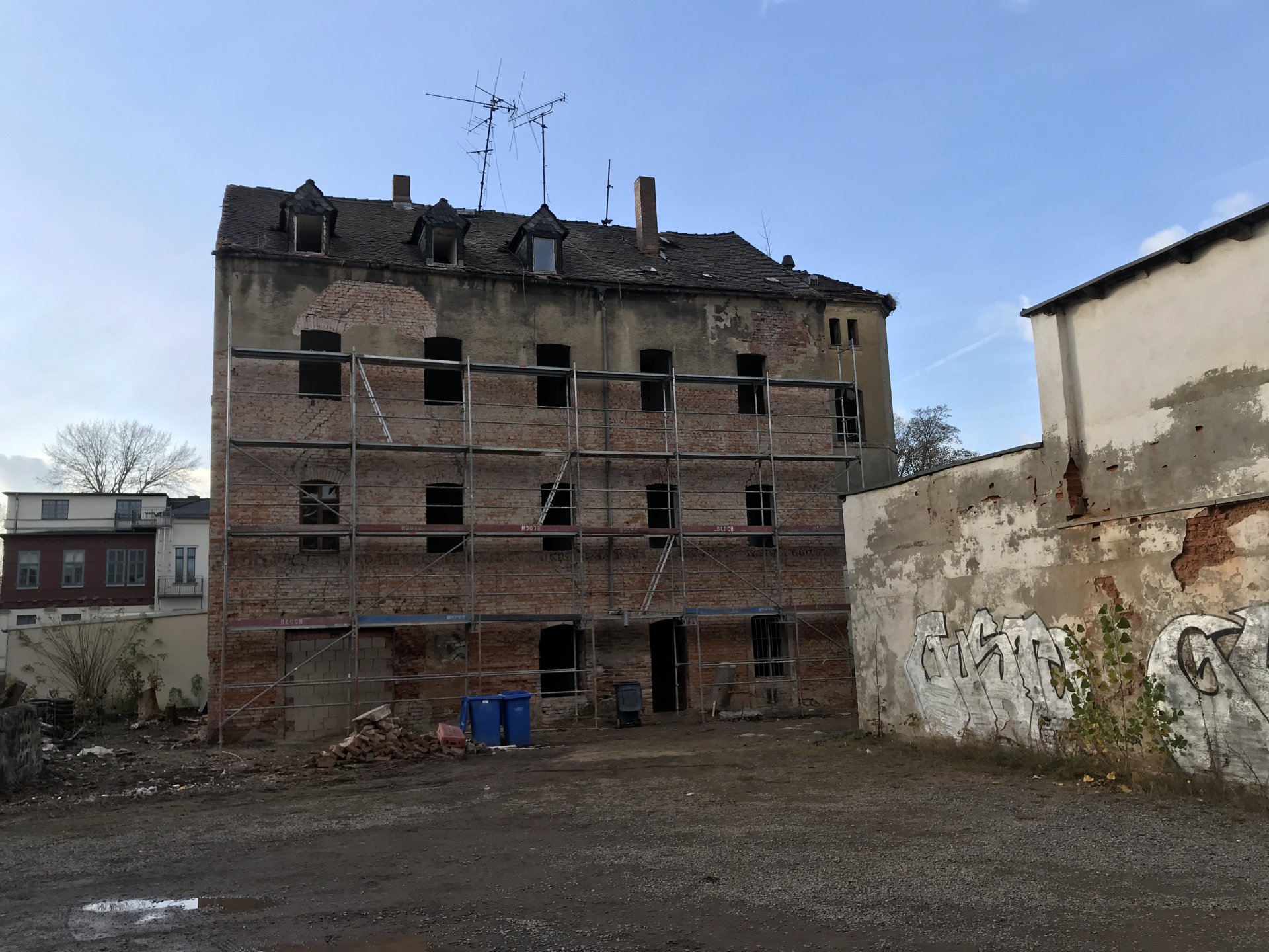

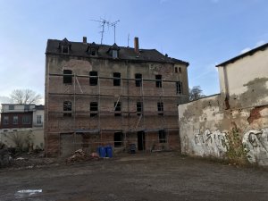

    Hallo liebe Bauexperten.
    Ich selbst habe 2014 neu gebaut , ging alles soweit gut.
    Seitdem habe ich aber immer andere Häuser im Blick und auch schon mit der Idee geliebäugelt
    noch ein altes Haus zu restaurieren.
    Und bei uns in der Nachbarschaft steht schon seit Ewigkeiten (1880?) eine alte Bruchbude, welche sicher schon 30 Jahre unbewohnt ist.
    Von dieser dachte ich eigentlich dass man sie nur abreissen kann oder selbst eines Tages zusammenfällt.
    Jetzt hat die aber tatsächlich jemand gekauft und baut sie wieder auf.
    Ich frage mich ob und wie man so etwa wieder hinbekommen kann mit den massiven Rissen (bestimmt 2-3cm)
    im Verbundmauerwerk welche bestimmt auch ihre Gründe in der Setzung haben?
    Reicht es da die Risse mit Spezialmörtel aufzufüllen und dann mit Gewebe drüberputzen?

    Um es mal einfach zu beschreiben:
    Mit einer Nutfräse das Mauerwerk schlitzen und dann lange Gewindestangen als Rissüberbrückung einkleben.
    Also ein bissl so wie Risssanierung beim Estrich.
    Bei breiten Rissen nahe der Giebelwand baut man zusätzlich am Giebel Kopfplatten ein (wie früher die Giebelanker)
