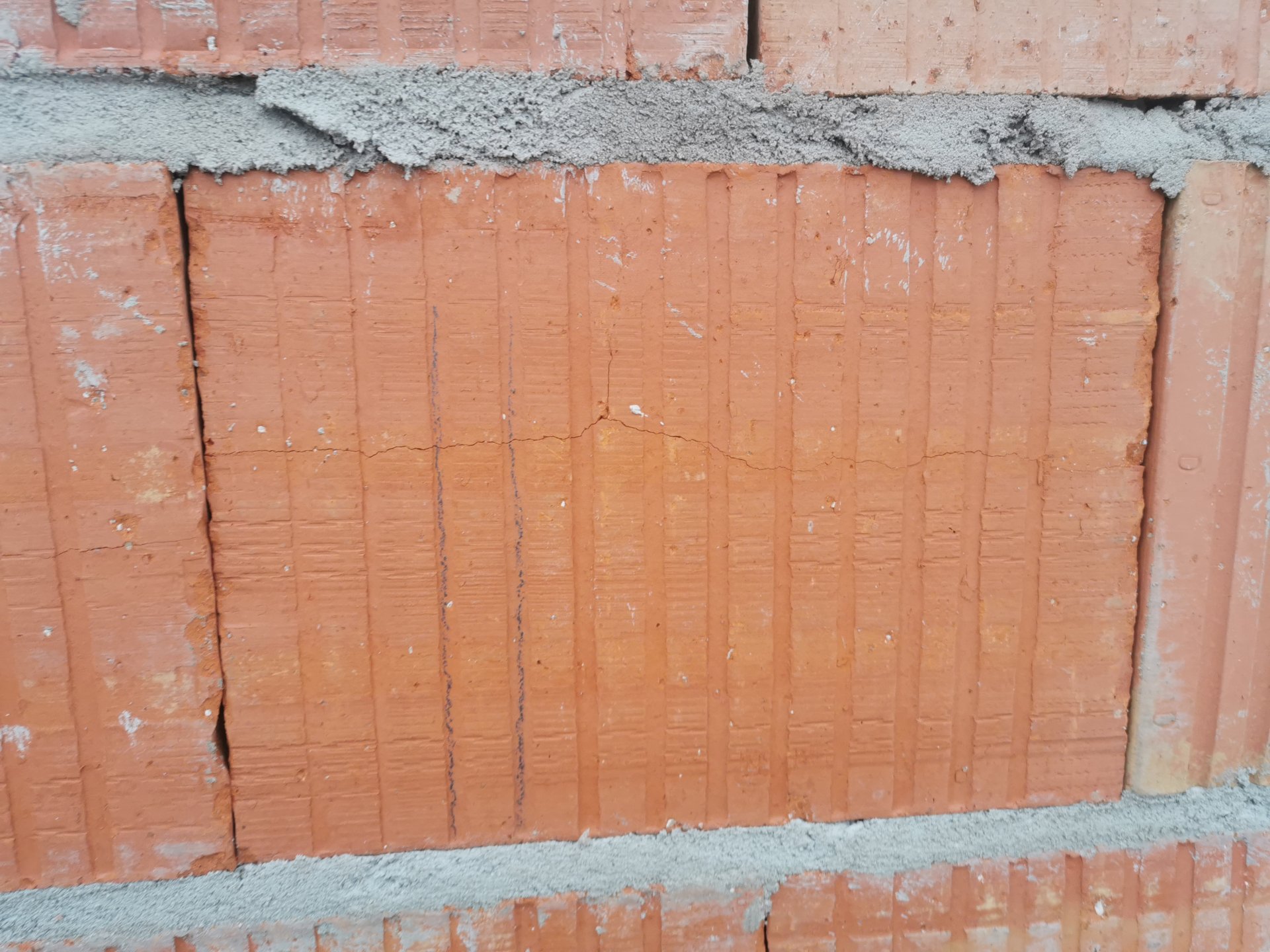

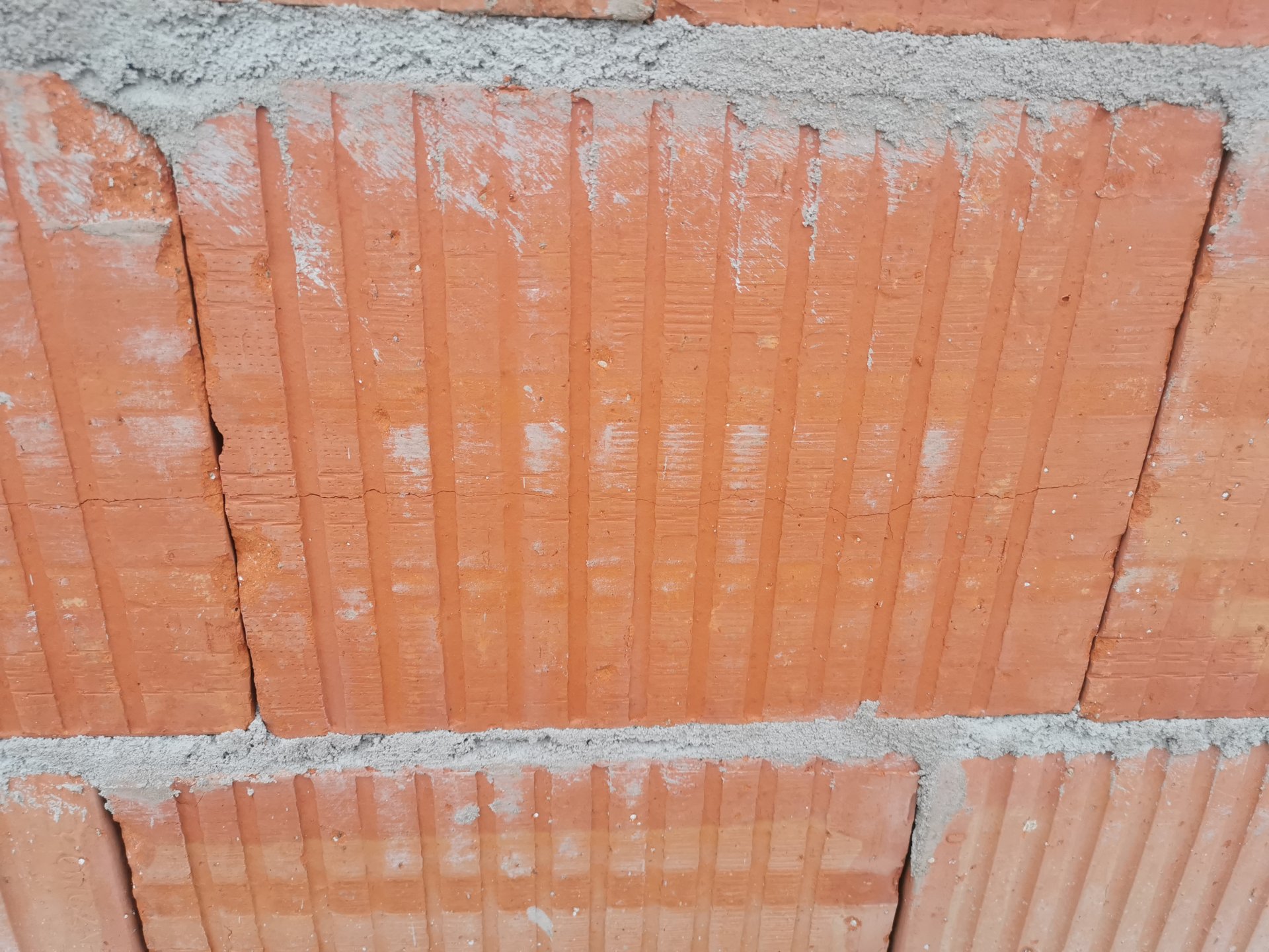

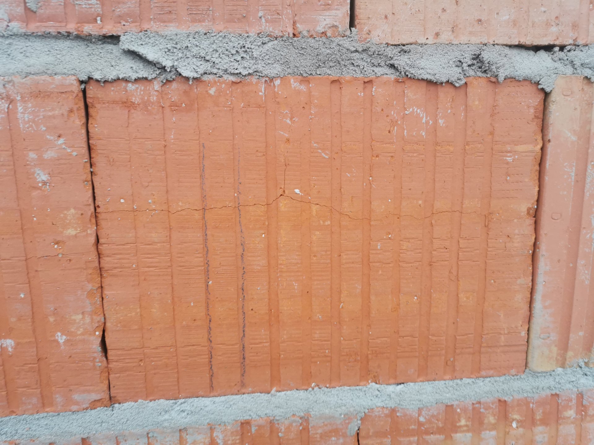

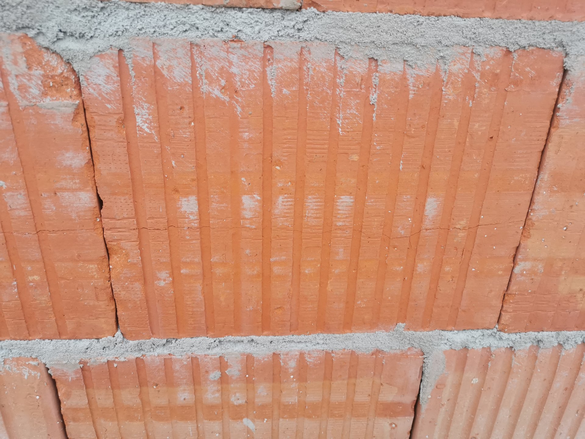

    Hallo
    wir lassen aktuell ein Haus bauen, allerdings ist es draußen aktuell sehr kalt und nun sind mir Risse aufgefallen im Mauerwerk, ist das so noch im Rahmen?
    Bild ist im Anhang.
    Oder ist die Statik nicht mehr gegeben?

    die Risse sind vorher schon in den Steinen.
    Es hat mehrere Gründe. Durch Brennen, Transport etc.
    Statisch unbedenklich…

    Können die weiter reißen? Hab Angst dass man die Hütte nachher wieder abreißen muss oder der Putz der darauf kommt anfängt zu reißen

    Deswegen müssen Sie die Hütte nicht abreißen
