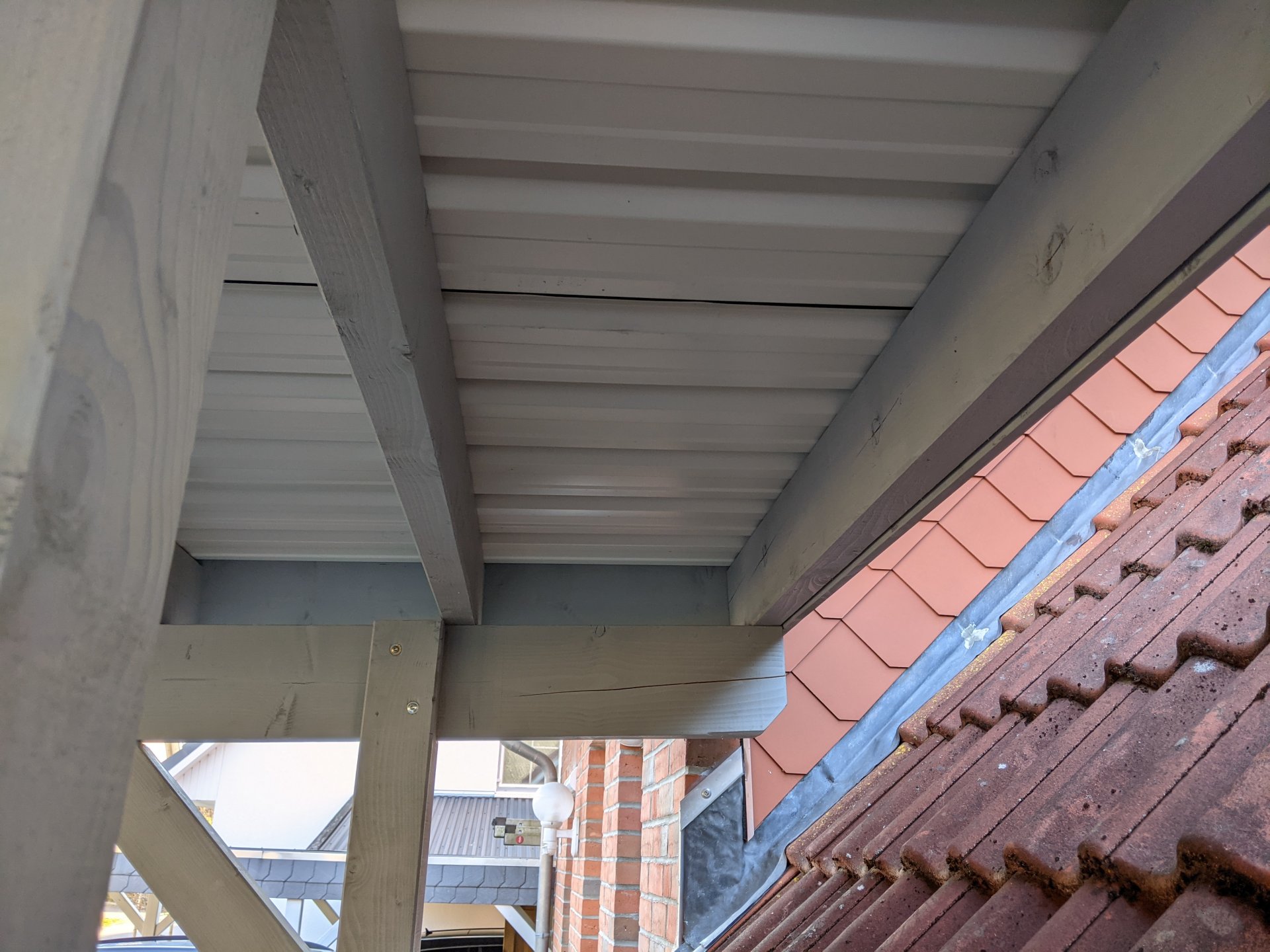

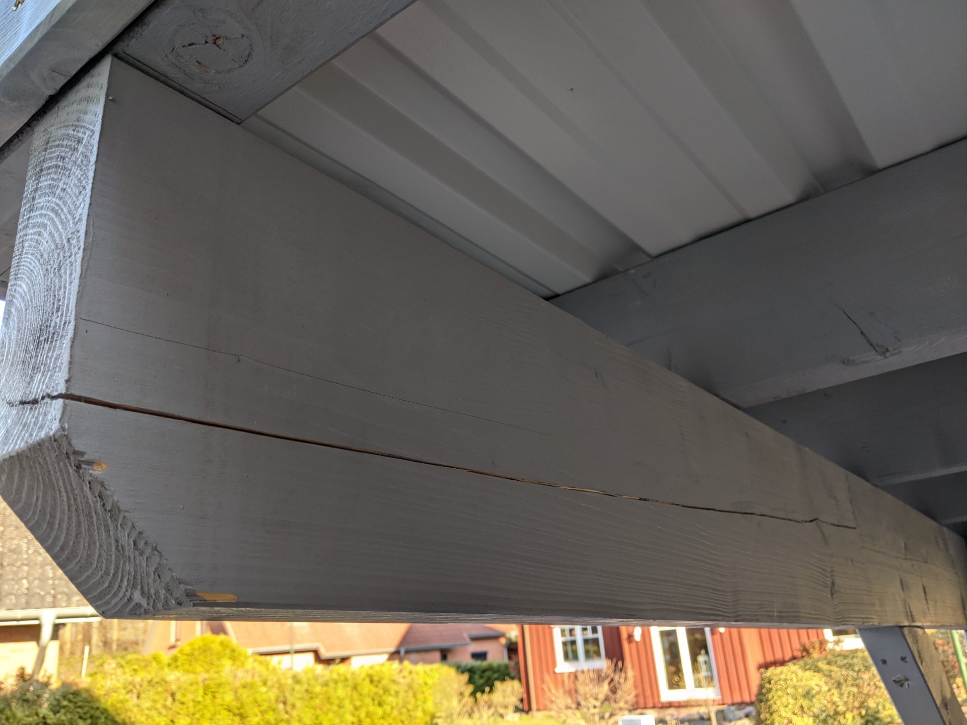

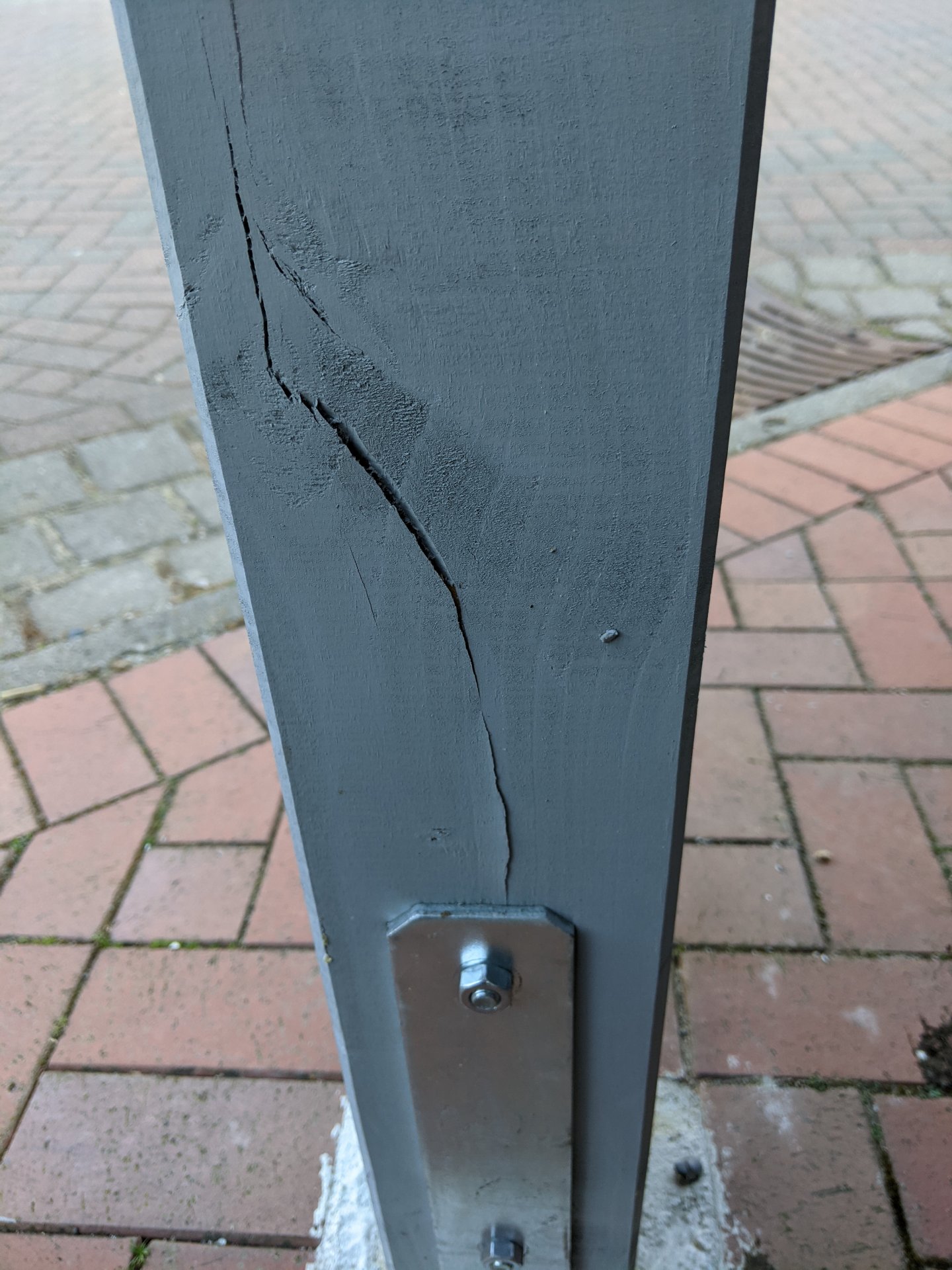

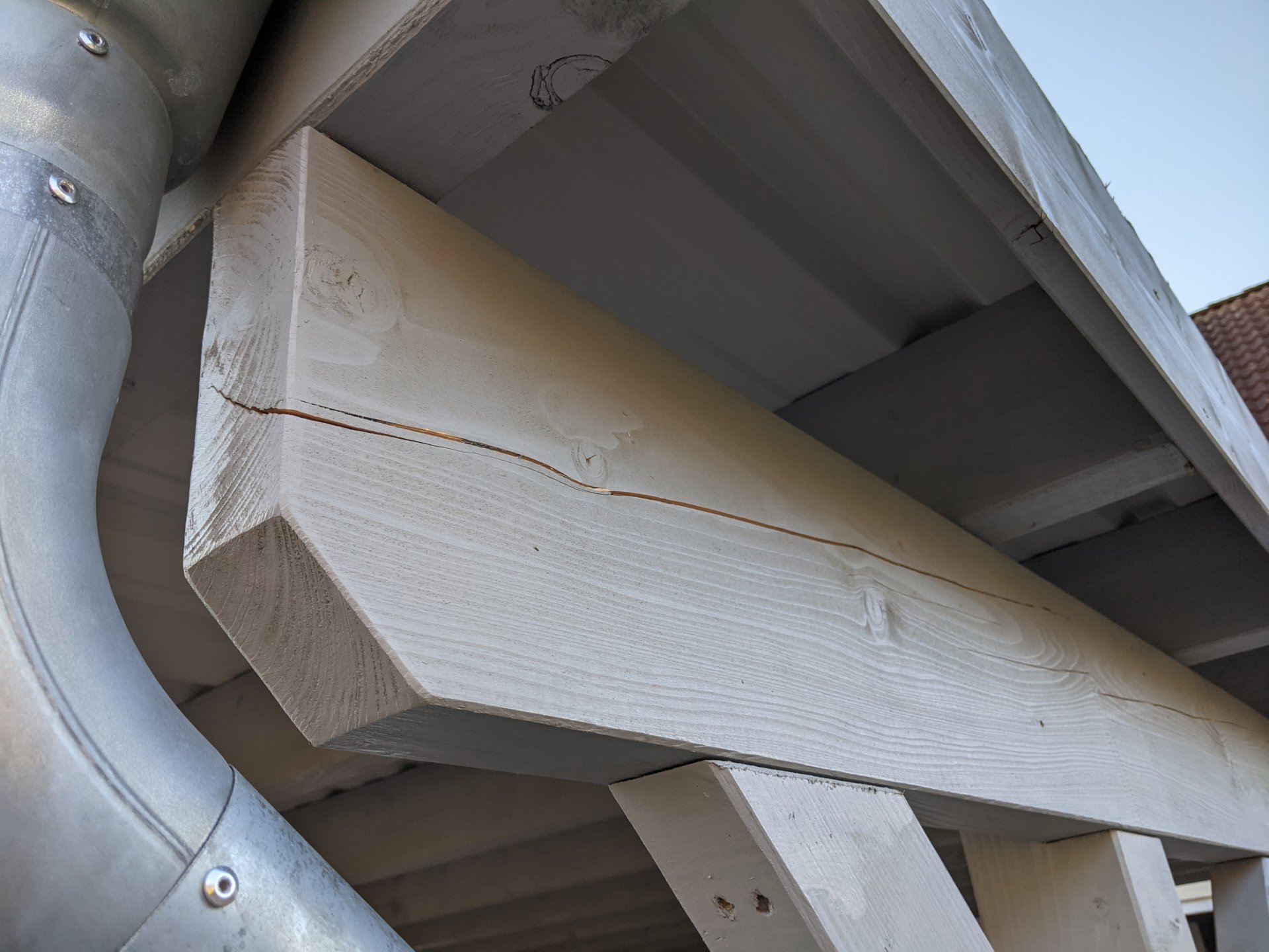

    Moin Moin ,
    wir haben uns vor 2 Monaten ein neues Carport bauen lassen. Nun haben wir festgestellt das einige doch recht tiefe Rissen enstanden sind. Ich habe dazu mal ein paar Bilder gemacht. Das Holz arbeitet und eventuell Risse enstehen ist uns natürlich bewusst. Aber wenn es wie auf den Bildern zu sehen ist ein fast durchgehender Riss ist, machen wir uns schon unsere Gedanken im Hinblick auf die Stabilität und der Feuchtigkeit welche über die Jahre in die Rissen ziehen könnten. Würdet ihr sagen das sind normale Risse oder ist das eher mindere Qualität des Holzes bzw. ein Konstruktionsfehler?
    Vielen Dank erstmal für eure Hilfe ;)

    Einstürzen wird der Carport deshalb nicht.
    Sieht halt Kacke aus.
    Ursache war vermutlich eine zu schnelle werkseitige Vortrocknung und eine zu hohe Holzfeuchte im Einbauzustand.

    Nein, bei den Rissen handelt es sich nicht um einem Mangel sondern es handelt sich hier allenfalls um Mangelfolgeschäden. Der Mangel wäre eine zu hohe Holzfeuchte zum Zeitpunkt der Lieferung und des Einbaus.
    Ihr Problem wird nun sein, dass sie nicht nachweisen können welche Holzfeuchte zum Zeitpunkt des Aufbaus des Carports vorlag. Also können sie nicht mehr nachweisen dass das Holz mangelhaft (zu feucht) war.
    Der Carporthersteller wird diese zu hohe Holzfeuchte nun leugnen und sagen dass es sich um "normale" Schwindrisse handelt, die er nicht hätte vermeiden können.
    So steht dann Aussage gegen Aussage und ich bin mir nicht sicher ob sie vor Gericht einen Gutachter finden, der das Kraft seiner Berufserfahrung als Holzwurm eindeutig beurteilen kann.

    Siehe dieses Video - Minute 1.58.
    Wenn Bedenken bestehen kann man damit Holz ganz einfach durch eine Schraube verstärken.
    Und wenn der Riss optisch stört: zuspachteln und übermalen.

    Nach statischen Problemen sieht es nicht aus.
    Risse lieber offen lassen.
    Silikon, Spachtel etc. füllen meist nur die Oberflächen und es kann dahinter zu Feuchtestau und Fäulnis kommen.

    Das Holz ist auch noch viel zu neu um jetzt schon etwas daran zu machen.
    Ich habe schon öfters erfolgreich 30-40 Jahre altes Holz abgeschliffen, neu lasiert und mit dem Schleifstaub und Leim Risse gefüllt.
    Aber das würde ich noch nicht jetzt machen, sondern erst nach ein paar Winter/Sommer Perioden.
    Da kommen bestimmt noch ein paar Risse dazu bzw. entwickeln sich die aktuellen weiter, gerade im Aussenbereich.
    Es gibt Richtlinien ab wann ein Riss "gefährlich" wird, davon sind wir hier aber noch kilometerweit entfernt.

    Entschuldigt erstmal die späte Rückmeldung. Da sind wir jetzt ja erstmal beruhigt das es nichts schlimmes ist. Wir werden das ganze dann erstmal "ruhen" lassen und dann in 1-2 Jahren die Risse füllen und das ganze überlackieren. Vielen Lieben Dank für die nette Hilfe ;) . Grüße aus Lübeck
