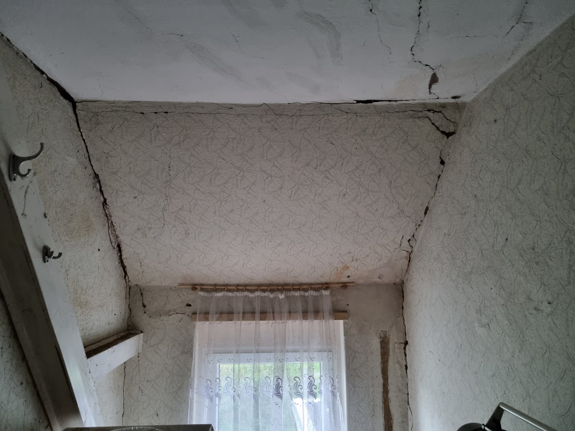

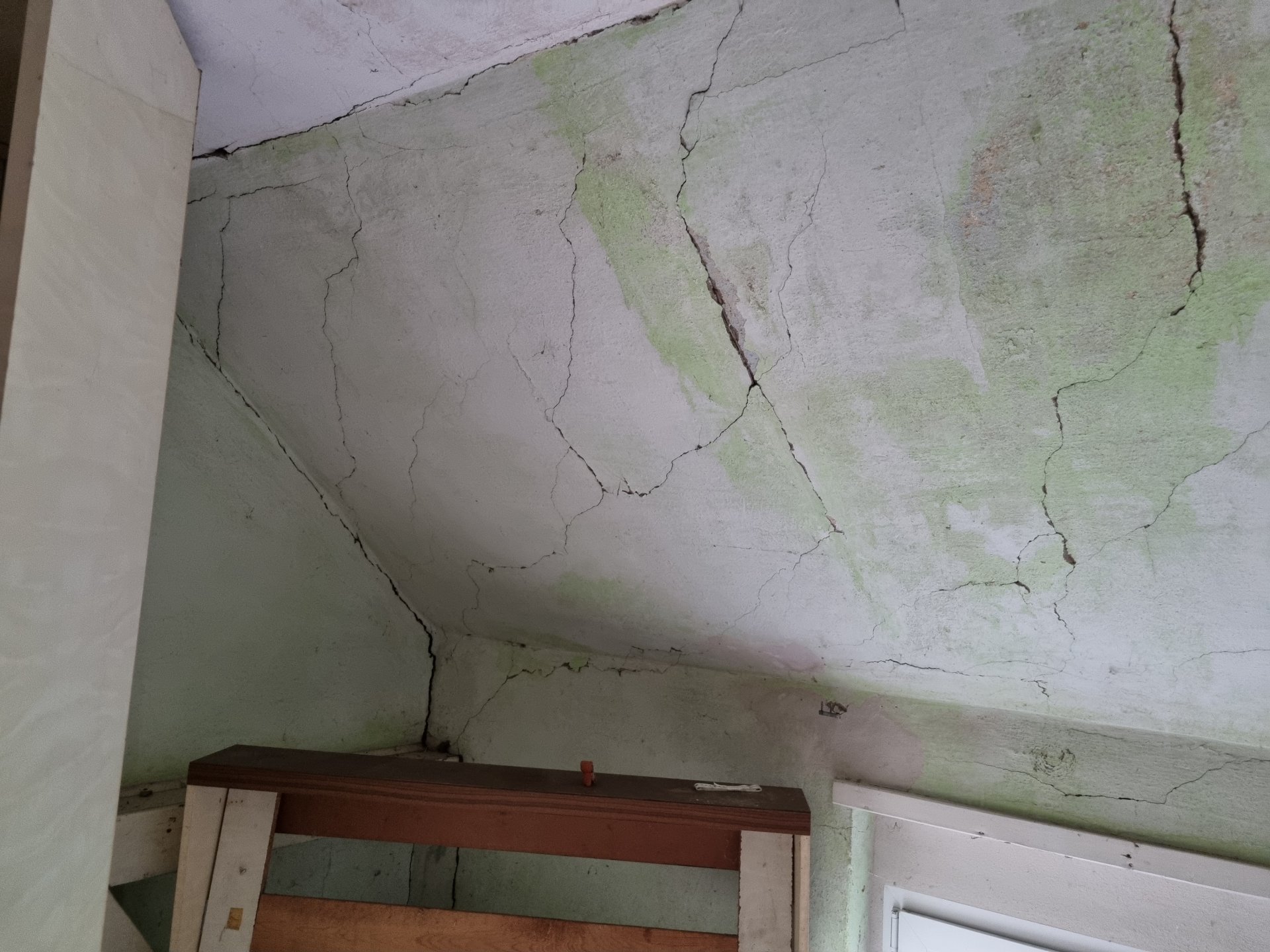

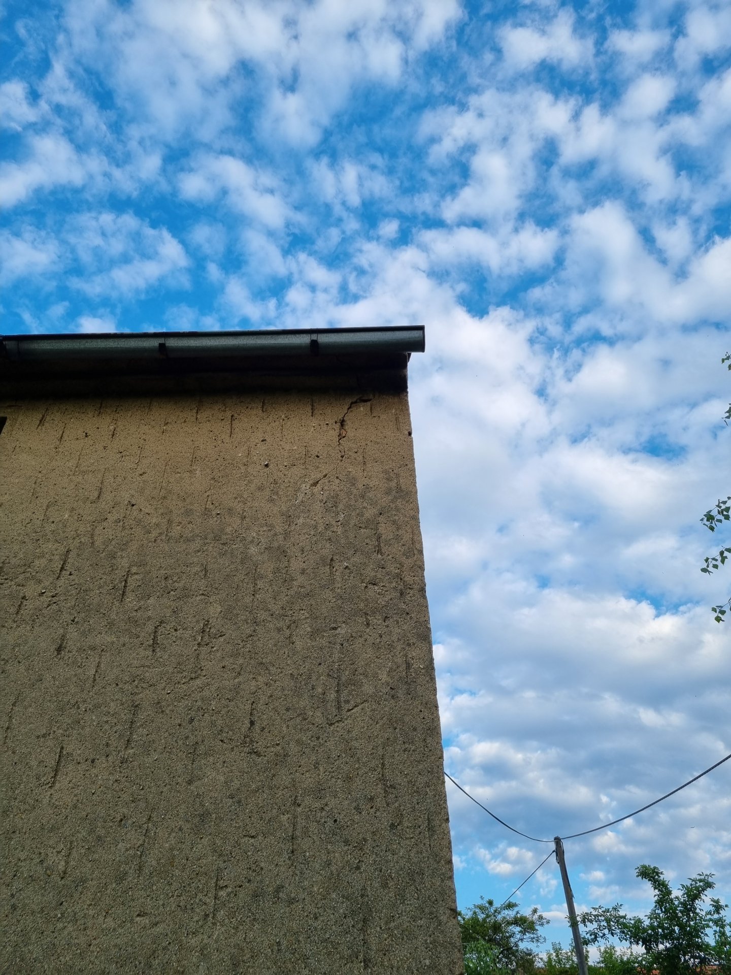

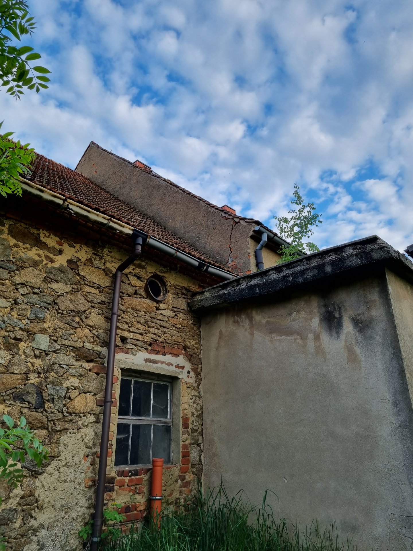

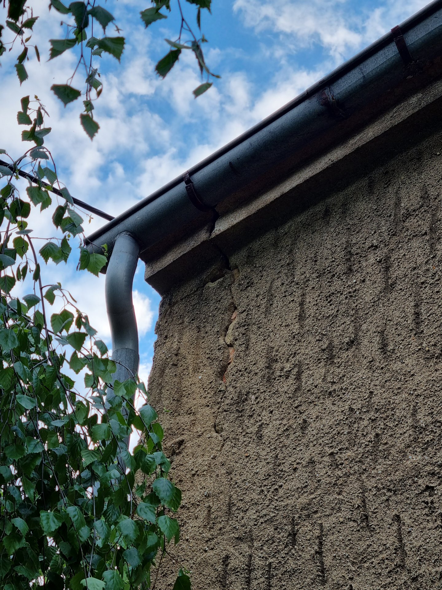

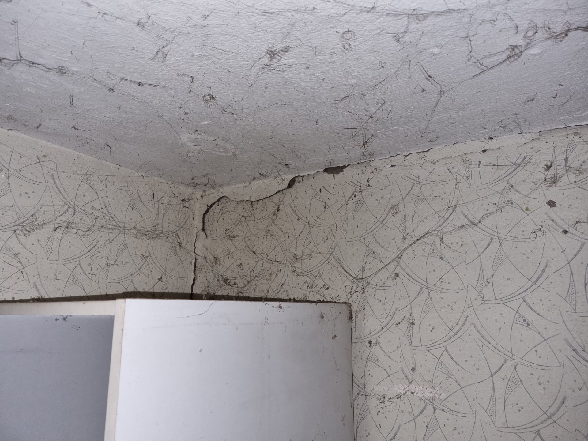

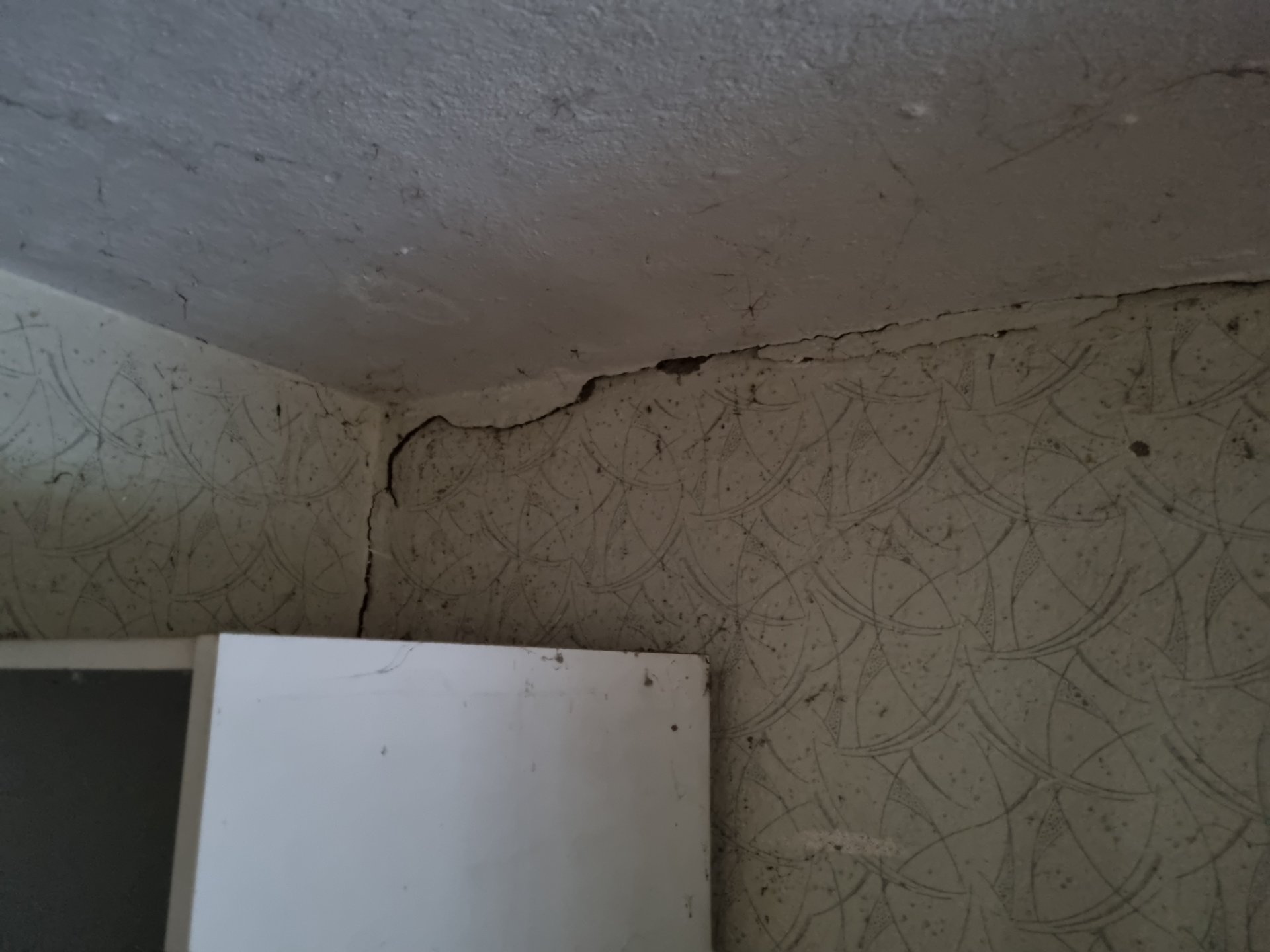

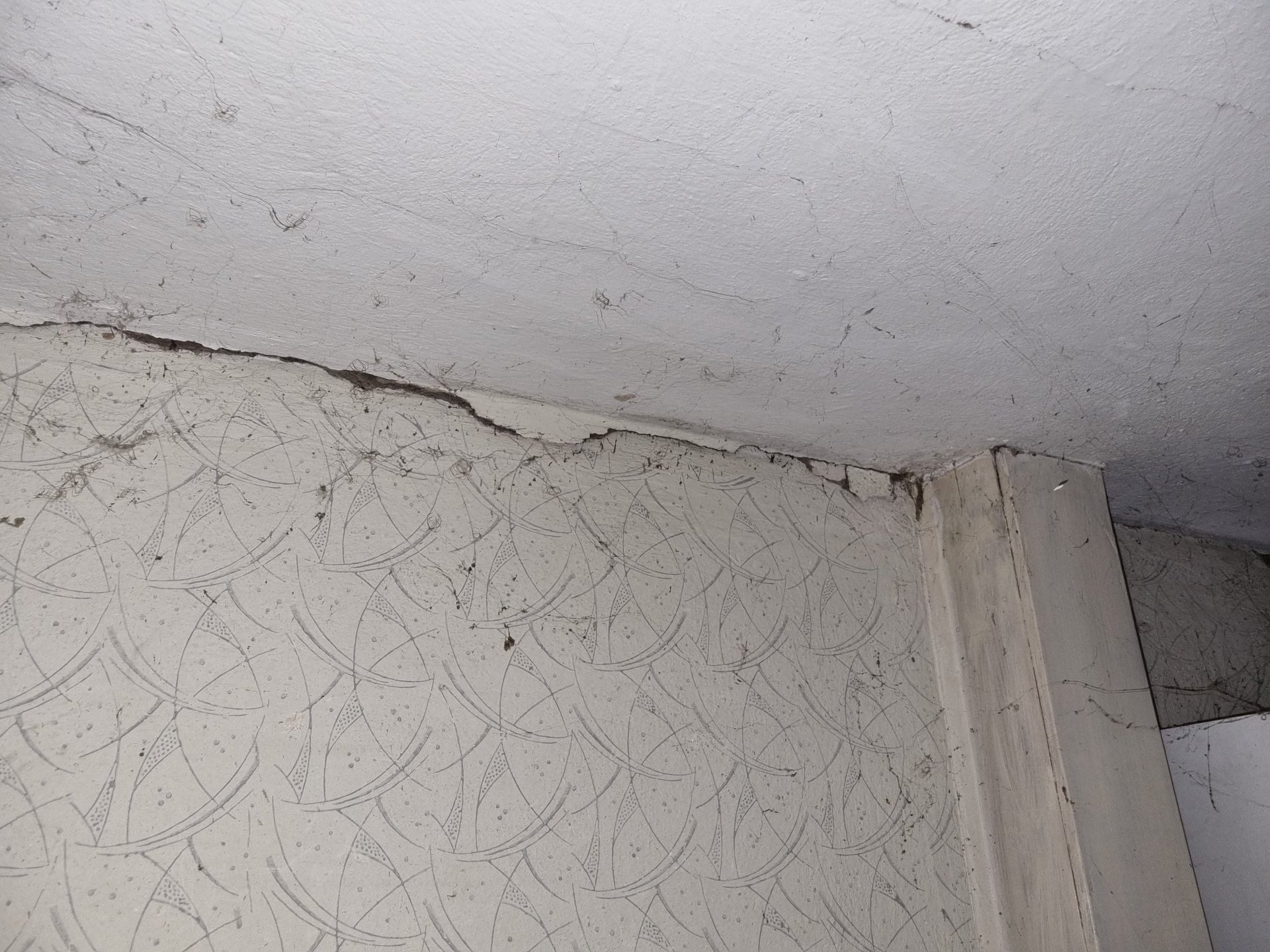

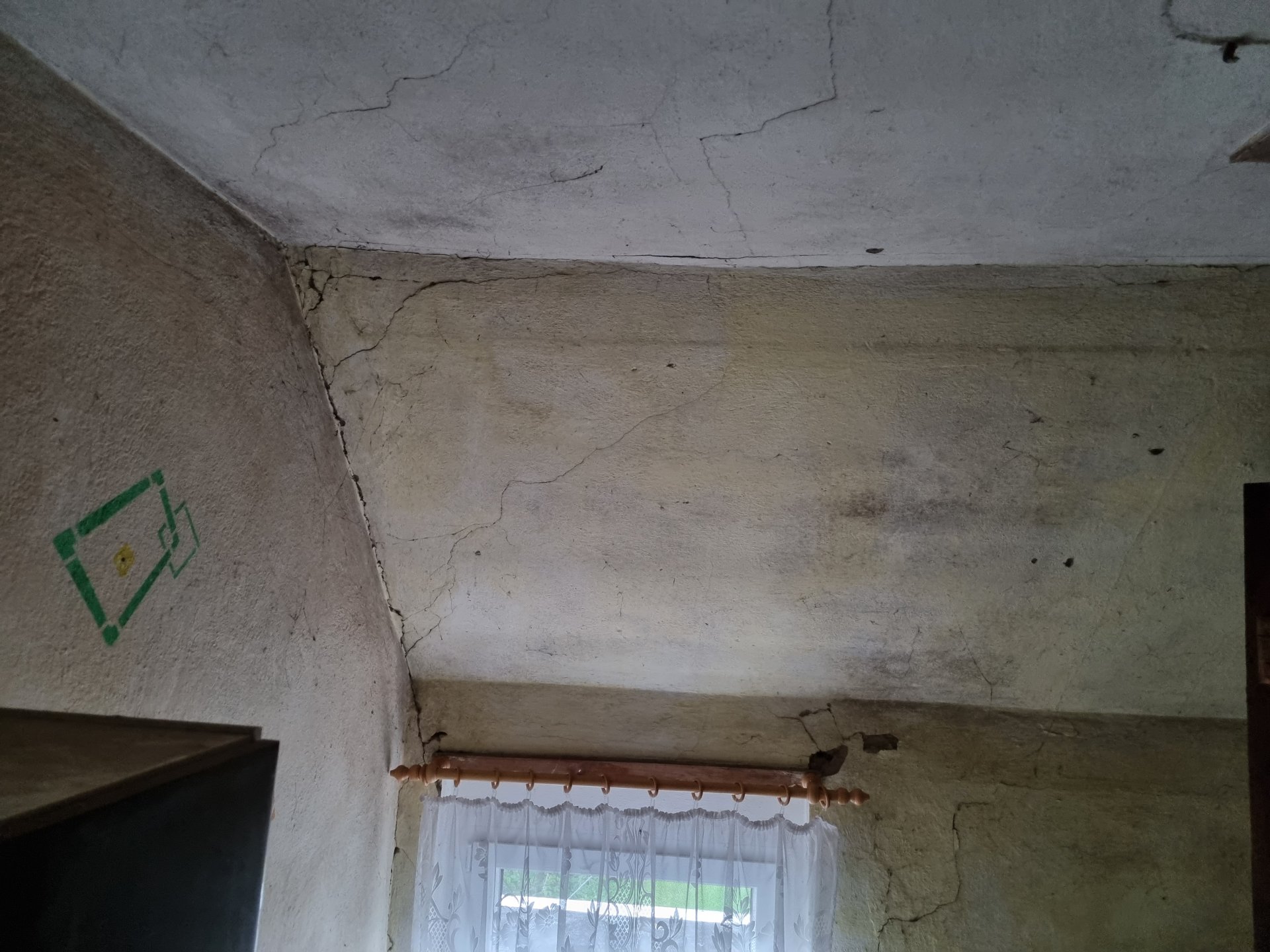

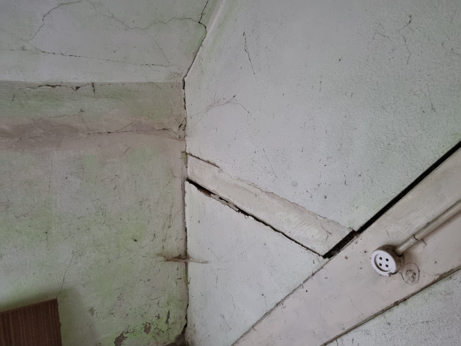

    Hallo Zusammen,
    Ich möchte ein älteres Haus kaufen und bei der Besichtigung sind mir dabei mehrere Risse aufgefallen.
    Einige davon sind nur im Putz und damit nicht schlimm aber einige sind schon breiter und auch im Mauerwerk.
    Ich würde gern eure Meinung wissen und ob es garnicht so schlimm oder eher in die Richtung geht das es doch mehr Aufwand werden würde.
    Vielen Dank.
    20230512_191145.jpg 20230512_191107.jpg 20230512_190834.jpg 20230512_185931.jpg 20230512_185929.jpg 20230512_185911.jpg 20230512_185904.jpg 20230512_185856.jpg 20230512_185850.jpg 20230512_185853.jpg

    Man müsste das Dach großflächig aufmachen um das endgültig bewerten zu können, aber das da schreit förmlich nach einem komplett neuen Dach, incl. flankierender Maßnahmen wie zB. Einbau von Ringgurten, etc... Es besteht die geringe Chance, dass das nicht so schlimm ist wie es erscheint, man weiß das aber erst wenn man das Holzwerk freigelegt hat, viel drauf wetten würde ich da aber nicht.
    Damit das was ich auf den Bildern sehe ein "Schnäppchen" wird, müsste mir jemand erklären wieso das mehr als der Grundstückswert-Abrißkosten wert sein sollte.

    Ich sehe ein historisches Haus aus Sandstein und Mörtel mit einem Sanierungsstand aus den 50ern oder älter.
    Risiko?
    Hab Mut, einen robusten Rücken, verständnisvolle Angehörige, Abenteuerlustige Freunde und einen langen Atem.
    Mit Geld alleine wirst du da kaum Glücklich.
    Zur Steckdose:
    ich vermute, die Steckdose ist eine doppel-E Steckdose in der Anordnung
    P-N
    N-P
    So kann man 2 E-Stecker einstecken und kann sie nicht verpolen.

    Ein Jedes Haus hat eine Technische und eine Wirtschaftliche Lebensdauer!
    Und irgendwann erliegt auch ein Gebäude/Haus seinem Schicksal!
    Auch bei Investitionen zur Verlängerung einer Technischen Lebensdauer müssen die eigentliche
    Substanz der Baumasse und Massivität mit in die
    Kalkulation mit einbezogen werden!
    Eine Krücke hilft einem Bewustlosen nicht weiter!
    So meine Einschätzung!
