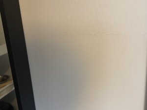

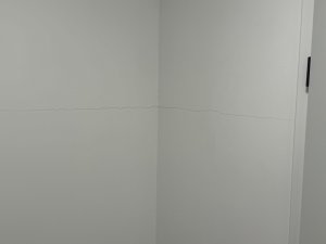

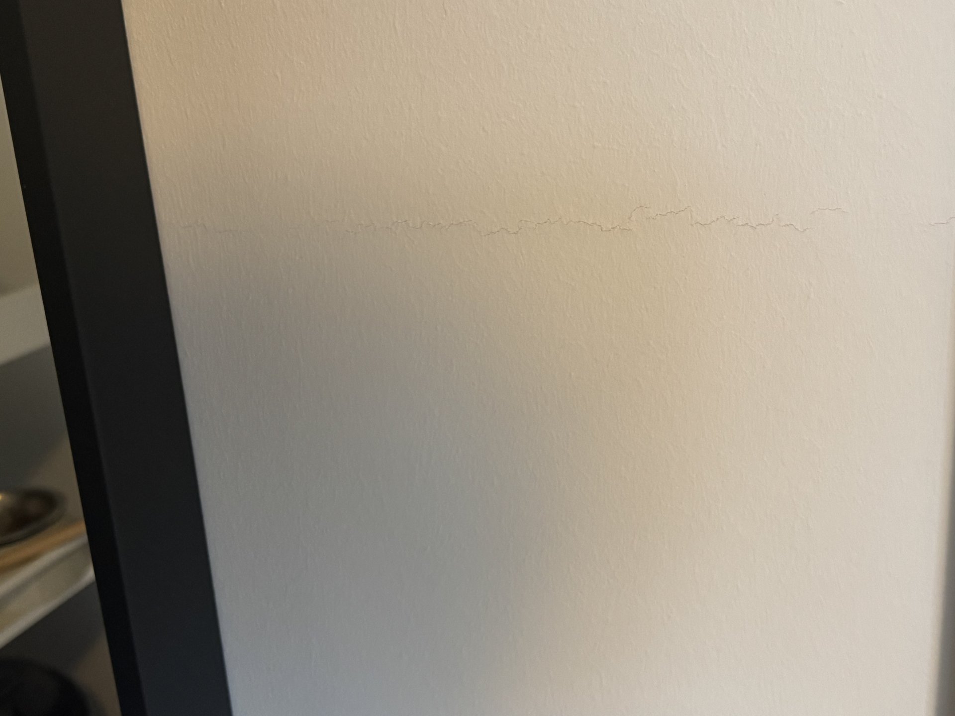

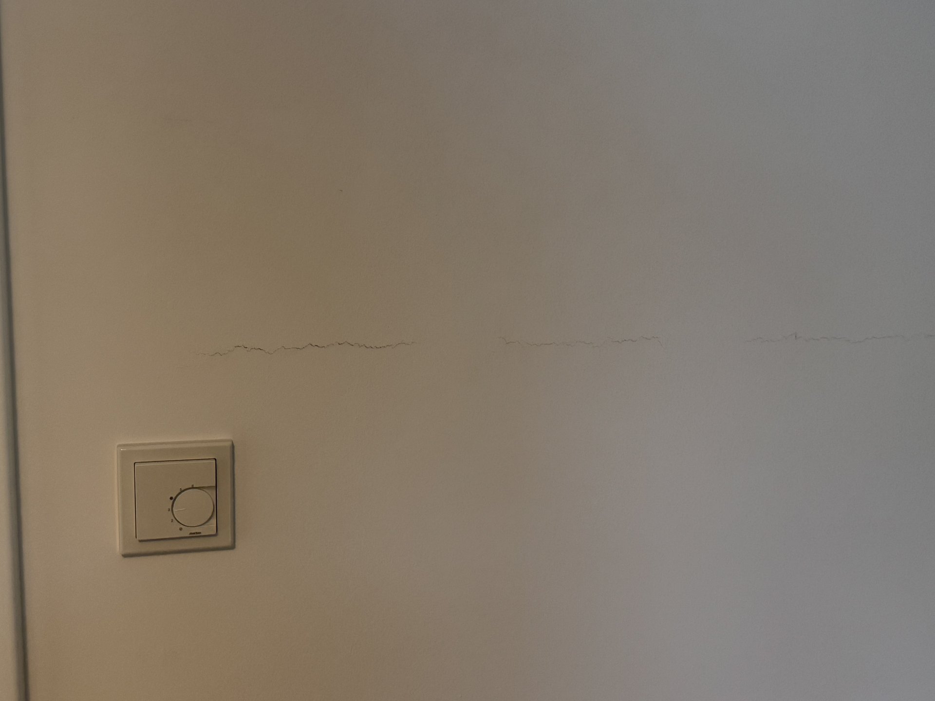

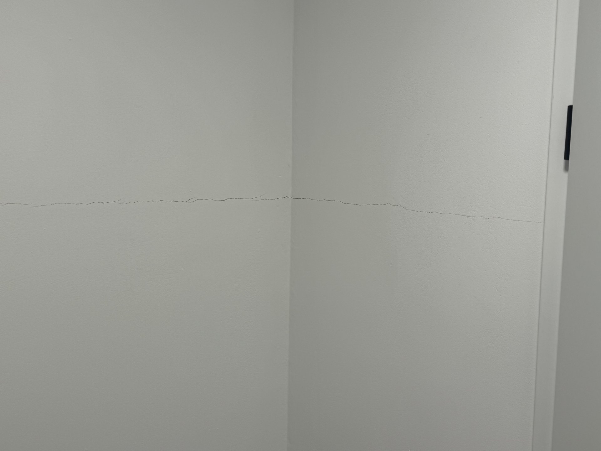

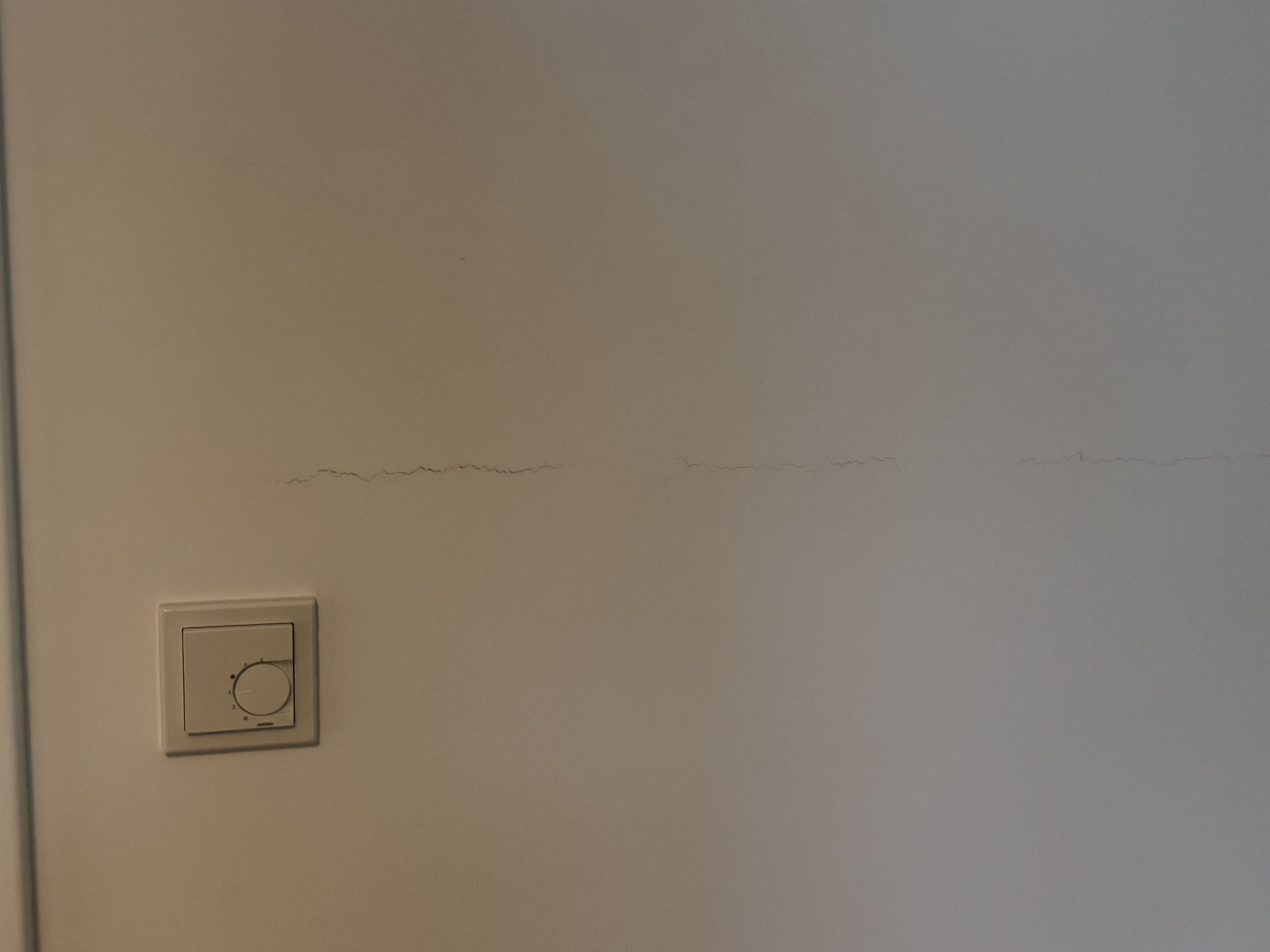

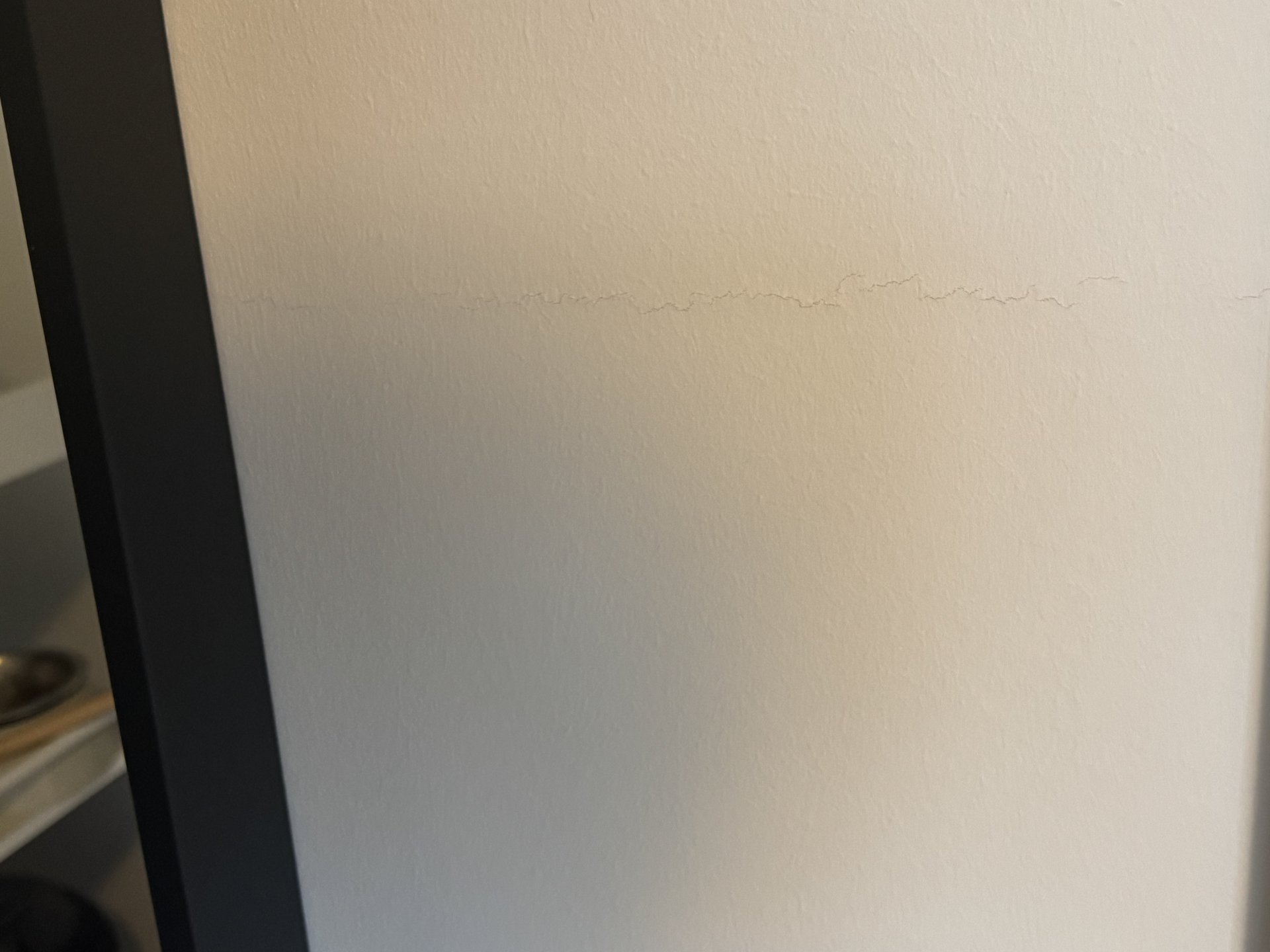

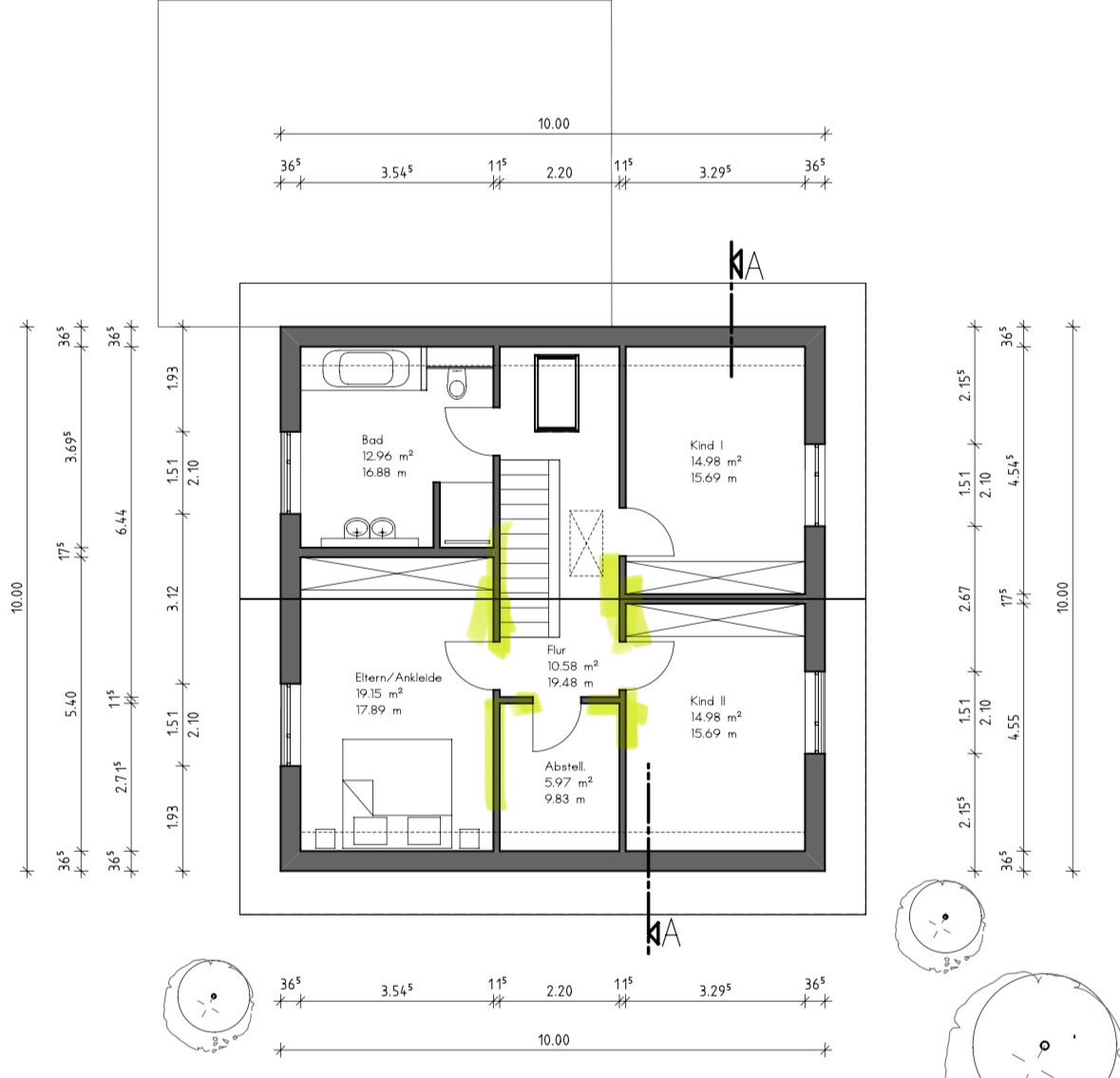

    wir haben vor zwei Jahren unser Haus gebaut (Massivbau) und nun sind seit einiger Zeit im Obergeschoss Risse an den Wänden sichtbar.
    Betroffen sind fast alle Räume im OG (außer dem Bad), hauptsächlich Innenwände, einmal auch eine Außenwand. (Riss deutet sich an) Im Erdgeschoss ist bisher nichts aufgefallen.
    Sind solche Risse nach zwei Jahren normal (Setzungen, Materialbewegungen) oder sollte man das genauer prüfen lassen?
    Auf den Wänden ist ein glattvlies angebracht. Außer bei dem größeren Riss, dort ist nur verputzt und gestrichen.
    LG

    Normal ist das nicht.
    Aus was besteht die Wand genau?

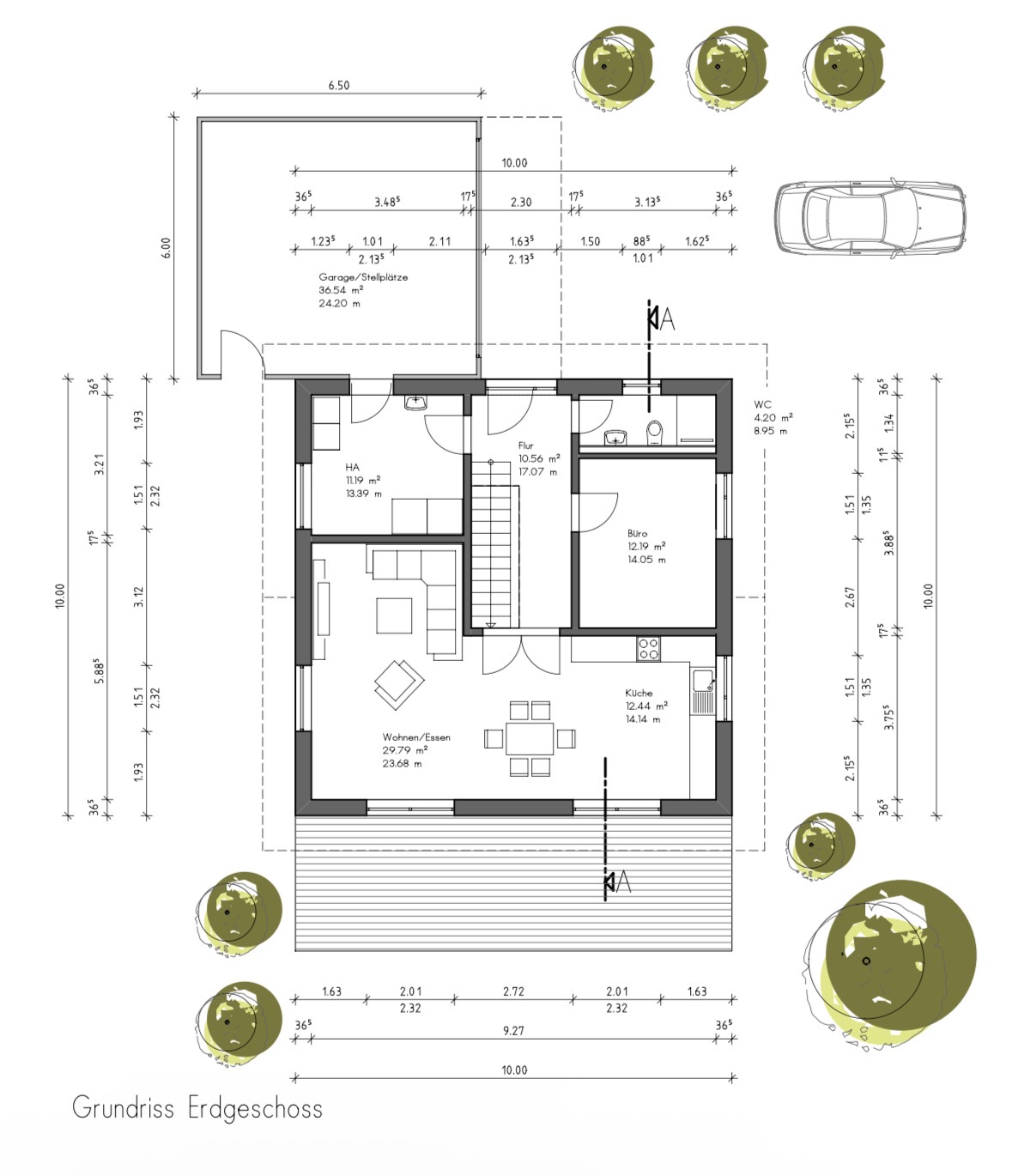

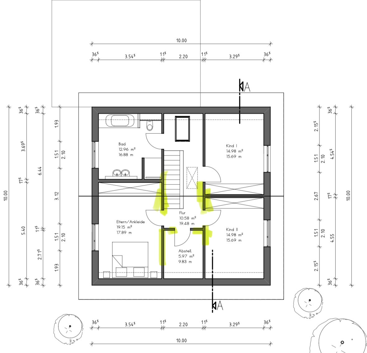

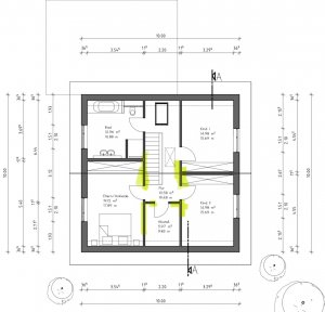

    Können Sie einen Grundriss einstellen und die stellen markieren?
  5. #5 Bauherren2023, 31.01.2026
    Bauherren2023
    Bauherren2023
    29.11.2025
    Danke erstmal für die Rückmeldungen.
    Die Wandstärken im OG sind genau andersherum wie in diesem Plan . Also 11,5cm = 17,5 cm und die 17,5cm gemäß Plan sind 11,5 cm. Wurde seitens Statik nochmal geändert.
    Sind Poroton Steine.

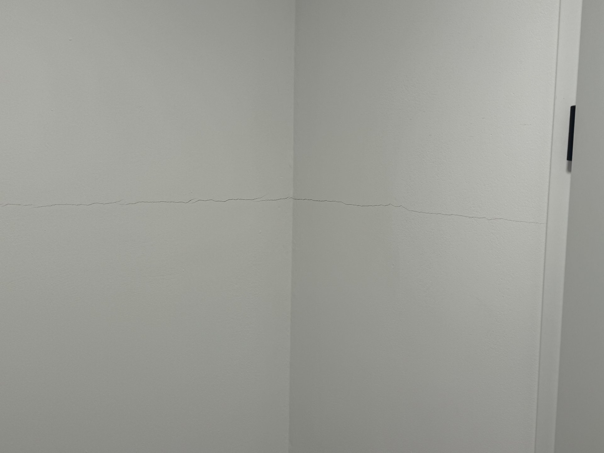

    Übrigens: Im EG sind keinerlei Risse. Sie verlaufen immer diagonal und fast gerade

    Sie meinen horizontal?

    Sind auf der Massivwand noch Platten angebracht?
    Oder direkt verputzt?.
    Klingt es hohl beim Abklopfen?

    Horizontal natürlich.
    Die Wände wurden direkt verputzt, hohl klingen sie nicht. Also klingt überall gleich, ob riss oder nicht.

    das könnten Schwundrisse sein, vermutlich sollten diese nicht weiter aufgehen. Enfach mal in Wandrissmitte jeweils eine kleine Stellen zuspachteln und dann mal ein paar Wochen beobachten

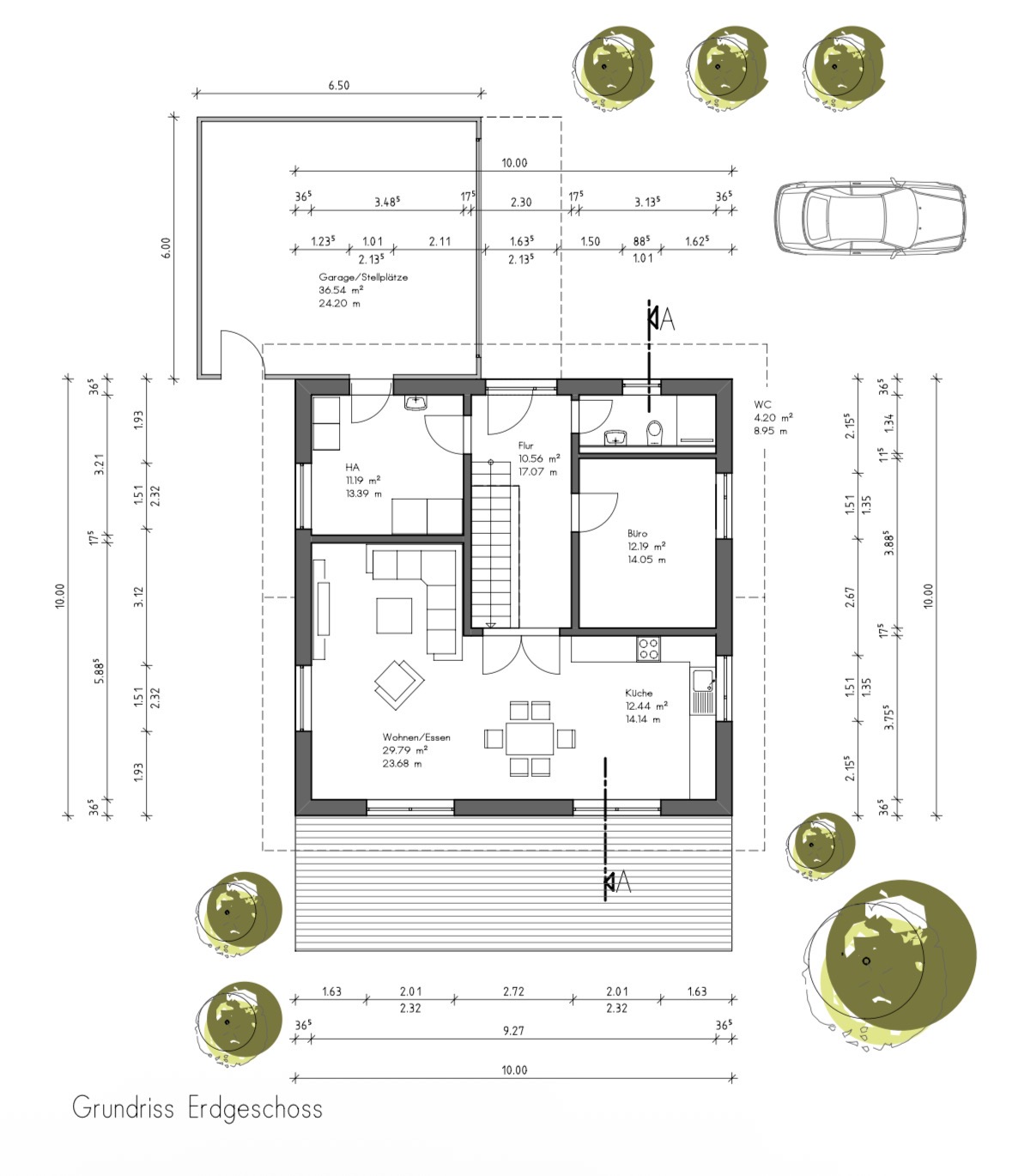

    Ich vermute im EG sind keine Tragende Wände in diesem Bereich? Es kommen hauptsächlich von deckendurchbiegungen…
  12. #12 Bauherren2023, 31.01.2026
    Bauherren2023
    Bauherren2023
    29.11.2025
    Die Risse teilweise schon älter und sind meine Einschätzung nach nicht größer geworden in letzter Zeit .Allerdings sind neue dazu gekommen.
    teilweise sind schon Wände im EG darunter. (Flur)
    Ich habe mal den Grundriss EG mit beigefügt zur besseren Einordnung.
    vielen Dank für eure Einschätzungen

    Achso und würdet ihr das ganze als kritisch betrachten oder eher als optischen Mangel ?
