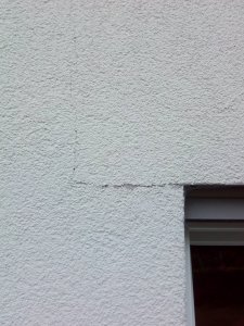

    2016 wurde von meinem Neubau die Fassade gemacht.
    Bereits in 2017 habe ich an allen Fenstern Risse festgestellt (siehe Bild). Das habe ich dann beim Verputzer reklamiert.
    Dieser will nun die Risse reinigen, dann mit einem spezial Silikon / Akryl füllen und die Fassade komplett neu streichen. Die Farbe solle ich bezahlen (da auch weitere Flecken) er den Rest. Das Haus wurde mit Bisotherm gemauert und Rolladenkästen aus Styropor verbaut. Dann wurde ein Putz (LUP) aufgetragen und anschließend der Reibeputz. Laut Verputzer ist das Gewebe etc alles nach Vorschrift gemacht. Glaube ich Ihm auch soweit, da er nicht als "Murkser" bekannt ist.
    Nun meine Fragen:
    Ist diese Art der Instandsetzung Fachmännisch?
    Wenn ja, was ist das für ein Spezial silikon?
    Was wären die Alternativen?
    Vielen Dank für Eure Antworten!!

    Würde mal behaupten, dass das mit Silikon nicht getan ist. Bezahlen würde ich da gar nichts.

    Es ist nicht anzunehmen das die Gewebeeinlagen ordentlich und vor allen in diesen Bereich richtig gemacht wurden, mit Silikon funktioniert nur bei vollen neuen Deckanstrich, was aber keine Garantie für keine neuen Risse gibt.

    Der soll mal hübsch den Übergang richtig bewehren..

    Genau. Einmal komplett neu, bzw. richtig machen. Der BH zahlt 0 € dafür.
    Keine Schönheitskorrektur, die ohnehin nicht von Dauer sein wird, sondern die Ursache beseitigen.

    Tja, da hat er gemurkst. Ist leider so.
    Selbst wenn er das Gewebe drin hat, ist da dennoch ein Riss.
    Er ist Fachmann und muss das so machen, dass es keine Risse gibt.
    Nun kommt er vielleicht mit:
    Rohbauer hat gepfuscht und alles andere ist Schuld......
    Dann muss man ihm sagen:
    es ist deine Aufgabe die Vorgewerke zu prüfen und bei Bedenken diese anzumelden.
    Hat er vermutlich nicht, also ist das nun alles in seinem Verantwortungsbereich.

    da fehlt die Diagonalbewehrung an den Enden der Rollladenkästen, ich befürchte sogar, dass hier das Gewebe komplett fehlt. Da ist mit Risse zuschmieren nichts zu machen. Eine dauerhafte Lösung ist, die Fläche völlig neu mit Gewebe und Oberputz neu aufziehen.

    Ob Gewebe drin oder nicht, aber wie ich schon dachte ist die "Silikonlösung" wohl murks.
    Wenn der Putz neu gemacht wird, muss der Alte Putz dann vorher runter?
    Ich vermute weiterhin das der Verputzer wohl auch nicht gleich zustimmen wird um die Fassade neu zu machen. Daher plane ich einen Gutachter zu arrangieren (damit ich was in der Hand habe).
    Was kostet so ein Gutachten ungefähr. bzw wer zahlt das? Übernimmt meine Rechtschutzversicherung so was?

    Das kommt auf den Umfang des Gutachtens an und was Sie als Leistung möchten, wenn es das ganze Gebäude betrifft 600-1500 ca Stundensätze gutachterliche Stunden Sätze sind ein weites Feld von Gutachter HWK oder IHK ab ca 80 €per h bis zu.... i. d. R. übernimmt das die Rechtsschutz nicht, schon gar nicht im Vorfeld, aber das sehen die Versicherer auch alle anders, wenn der Rechtsstreit verkündet ist bestellen der VS vermutlich dann einen dieser wird dann auch von der VS bezahlt. Zur Ausführung beides geht älter Putz runter oder aber neu aufarbeiten incl Gewebe Klebemörtel etc heisst aber auch das I. d. R. Keine Ab oder Anschlusseiste mehr passt und Gerüst etc.
