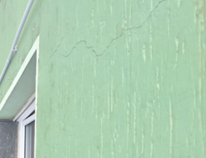

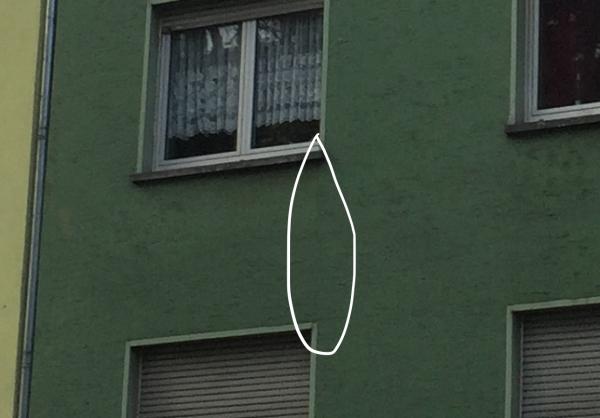

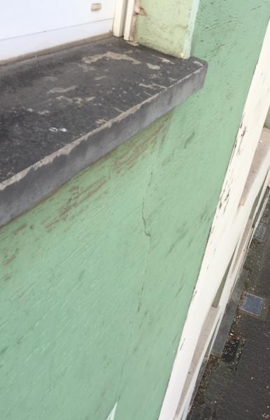

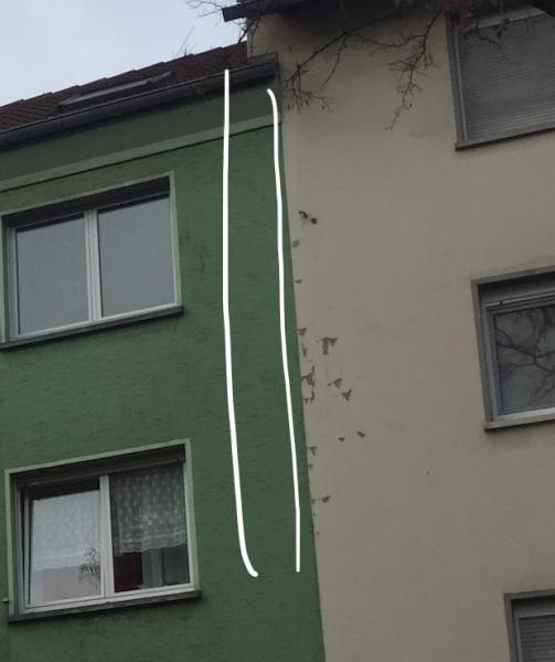

    Es geht um ein Reihenhaus welches etwa um 1950 gebaut wurde. Wandstärke beträgt ca 50cm. Im Keller und Treppenhaus konnte ich Ziegel als Mauerwerk entdecken. Mehr Informationen über die Bausubstanz sind zur Zeit nicht vorhanden. Ich möchte trotzdem gerne eure Einschätzungen bezüglich folgender Mängel in Erfahrung bringen und würde mich über Schätzungen der nötigen Sanierungsmaßnahmen und Kosten sehr freuen.
    Man erkennt ein vertikalen Riss parallel zur Aussenwand des Hauses welches Rechts steht.
    Ich gehe davon aus, dass das Haus an die Außenwand des Gelben Hauses angebaut wurde.
    Ich weiss nicht ob solche Risse für das Alter normal sind oder ob es sich um einen Schaden am Fundament handeln könnte.

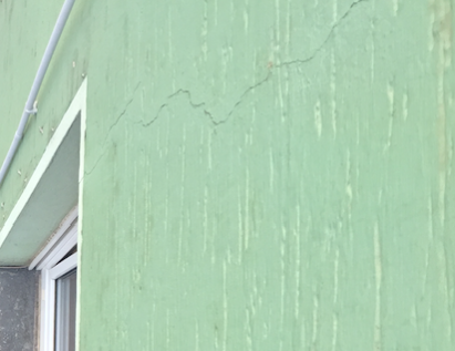

    Risse von Fenster zu Fenster sind ebenso zu erkennen. (Brüstungsrisse?)

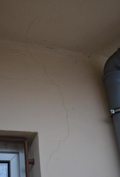

    Ein Riss an der Unterseite der Balkondecke und der Hausfassade an der Rückseite des Hauses.

    die Risse sehen stark nach Setzungs- und Spannungsrisse aus. Du darfst halt nicht vergessen das dass Gebäude fast 70 Jahre Alt ist. Früher hat noch niemand mit Gewebe gearbeitet. Würde man dies heute so überarbeiten und neu Verputzen hättest du deine ruhe.

    so spannend wie eine Rißbeurteilung ist,
    so schwierig ist so auch anhand von Bildern.
    Das könnte so ziemlich alles sein.
    Ein Riss verläuft immer im 90°Winkel zu der Zugkraft, die den Riss verursacht hat.
    Ist der Riss also vertikal, dann war die verursachende Kraft horizontal.
    Meine Vermutung wäre die Bahnstrecke, da die Risse jetz keine wirklich eindeutige
    Ursache zulassen.
