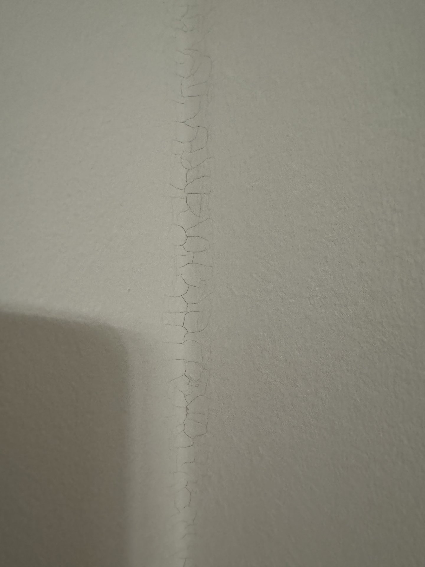

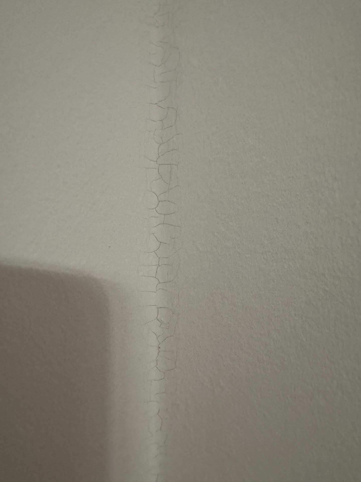

    Guten Tag,
    wir haben vor einem Jahr eine kernsanierte Wohnung gekauft.
    In einem Zimmer haben sie jetzt an der Innenwand solche sehr feinen Risse gebildet im Putz.
    Die Risse befinden sich auf der gesamten Wand an den Ecken und an der Decke.
    Sind solche Risse ein Sachmanger.
    Beide Wände sind in den Ecken Mauerwerk und kein Rehgips.
    Gruß Chris

    das sind keine Risse im Putz, sondern da ist das Acrylgeschmiere gestrichen worden ohne es vorher austrocknen zu lassen
