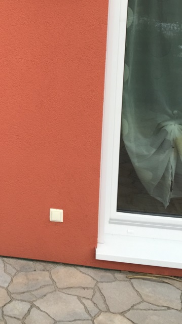

  4. #44 Cascada, 06.07.2015
    Cascada
    Cascada
    07.06.2011
    98
    Angestellter
    Hof
    Das Bauwerk als solches ist abgedichtet - lt. Hausfirma. Neben den konstruktiven Maßnahmen wurde in dem Bereich eine spezielle Folie eingesetzt, welche
    den unteren Teil des Hauses extra abdichtet und in den Wänden noch einen halben Meter nach oben geht.
    Die DIN 18195 ist erfüllt - setzten wir voraus, dass alles fachgerecht ausgeführt wurde.
    Hier geht es lediglich um den Feuchteschutz des Oberputzes. Hier interessiert es mich, ob es wie den Gegebenheiten langfristig zu Problemen kommen kann,
    also der Abstand Oberflächenbelag zur Tropfkante des Hauses zu gering ist.
    Das Haus steht nun knapp 4 Jahren und bisher ist der Oberputz in diesem Bereich rein optisch in Ordnung - kein Unterscheid zur höherliegenden Fläche.
    Die Tropfkante der Hauswand steht ca. 4 Zentimeter vom Keller ab - die Hauswand geht also 4 Zentimeter über die Kelleraußenwand hinaus.
    Danke und Grüße...

  6. #46 Ralf Dühlmeyer, 06.07.2015
    Ralf Dühlmeyer
    Ralf Dühlmeyer
    14.06.2005
    34.296
    23
    Drum prüfe,w er sich ewig bindet, ob ein sich Verwendungsnachweis findet!
    Zum Putz:
    Es gibt Möglichkeiten, den Sockel so auszubilden, das er bis ins Erdreich gehen kann.
    Ob eine dieser Möglichkeiten bei der Dir realisiert wurde, lässt sich Fernröntgenblick auf ein Foto leider nicht erkennen.

    @ Ralf Dühlmeyer
    Gesetzt dem Falle, der Oberputz ist im Sockelbereich nicht anders ausgeführt als die restliche Fläche - was wäre dann?
    Wie bereits erwähnt, es geht nur um den Oberputz. Die Bauwerksabdichtung als solches ist hier nicht das Thema.

  10. #50 Ralf Dühlmeyer, 06.07.2015
    Ralf Dühlmeyer
    Ralf Dühlmeyer
    14.06.2005
    34.296
    23
    Gesetzt den Fall, es wäre so, wäre es egal, weil die Schwelle weggefault ist, wenn der Vogel Strauß das nächste mal den Kopf aus dem Sand zieht, um nach seinem Putz zu schauen!

    Ralf, mir würden konkrete Aussage mehr weiter helfen, z.B. der Oberputz müsste im Sockelbereich so und so ausgeführt sein, oder die Mindesthöhe der Tropfkante zum Oberflächenbelag muss x-Zentimeter betragen....
    Wieso soll die Schwelle wegfaulen, wenn die Bauwerksabdichtung i.O. ist?

    Was dafür nötig ist, entnimmst Du den Verarbeitungsrichtlinien Deines Systemgebers.
  16. #56 Ralf Dühlmeyer, 06.07.2015
    Ralf Dühlmeyer
    Ralf Dühlmeyer
    14.06.2005
    34.296
    23
    Warum die Schwelle wegfaulen könnte?
    Gegenfrage: Warum macht die DIN 68800 solche Vorgaben? Weil der DIN-Ausschuss Langeweile hat?
    So ein Dichtungspaket kann schnell auch mal zur Kondensatfalle werden, selbst wenn es wirklich gegen äussere Wässer dicht ist.

  18. #58 Cascada, 17.07.2015
    Cascada
    Cascada
    07.06.2011
    98
    Angestellter
    Hof
    Die Hausfirma hat angekündigt, dass die komplette Fassade unseres Fertighauses neu verputzt wird. Grund: der Subunternehmer hat scheinbar beim Verputzen die Diagonalarmierung vergessen und es wurden falsche Fensterbankabschlüsse verbaut.
    Jetzt die Frage: können bei diesen Maßnahmen, also das Abklopfens des alten Putzes und die Korrektur der Fensterbankabschlüsse Fehler gemacht werden? Stichwort Schlagregendichtheit bei den Fensterbänken usw.
    Auf was wäre zu achten? U. U. würde ich einen Sachverständigen die Maßnahme begleiten lassen...
    Vielen Dank.
