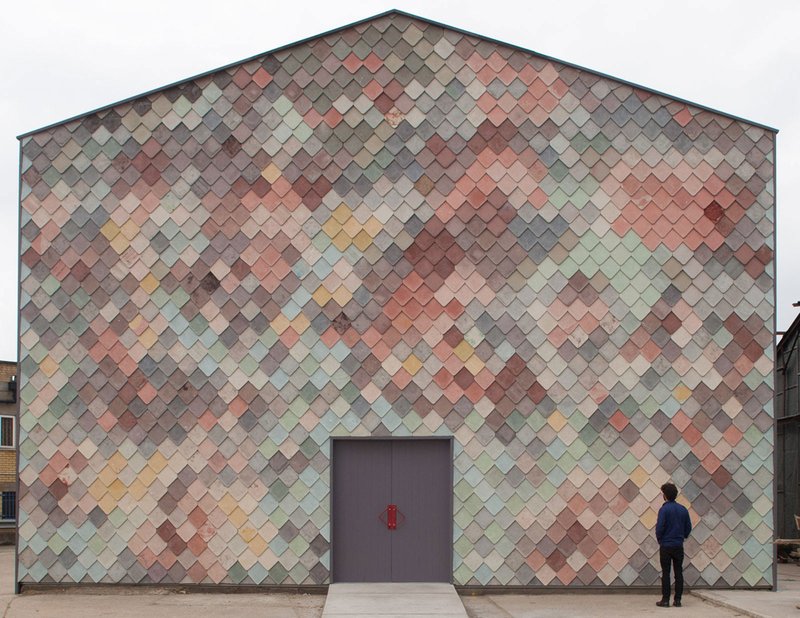

  13. #13 Fabian Weber, 07.11.2018
    16.601
    6.625
    schindeln gibt es auch in schick
    Domski gefällt das.
  14. #14 simon84, 07.11.2018
    23.496
    7.037
    Wo ist da jetzt das chic ? :bierchen: Sehe nur etwas Augenkrebsverursachendes.
    Manufact und SIL gefällt das.
