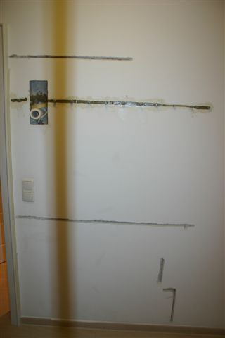

    Hallo und Guten Abend an alle Experten!
    Ich hatte ja schon in den letzten Wochen mehrfach ein Paar Fragen zu horizontalen Rissen im Putz bzw. Mauerwerk gestellt. Mein Plan war (und ist) die Verpressung der Risse mit 2-K Epoxidharz so wie man es aus der Betonsanierung kennt.
    Hierzu habe ich die Rissstellen mit einer Fräse vom Putz befreit, Löcher gebohrt (6mm), Packer eingeschlagen (6mm), das ganze mit Spachtel verdämmt und dann heute probeweise einen Riß ausgepresst. Hat ganz gut geklappt, war aber mit der Handpresse eine Plackerei.
    Was mir so gar nicht gefallen will - und wo ich mir unsicher bin ob da nicht doch ein Statiker ranmuß ist das Bild was sich mir nach der Putzentfernung bot.
    Die Risse im Putz waren noch ultrafein von 0,05-0,1 manche Stellen bis 0,2mm. Da hab ich ernsthaft überlegt ob ich überhaupt was mache.
    Nach dem Fräsen sah das dann anders aus (habe mir nicht mal die Mühe gemacht zu Messen, aber 2mm sind es bestimmt).
    Was ich nicht verstehe ist, warum sieht das so aus? Wie können solche Spalte entstehen? Ist es der Ringanker der über der MAuer lauft oder die Betondecke untendrunter oder gar beides (ist übrigens eine 24er Kalksandsteinwand Nut/Feder). Muß ich mir Sorgen machen oder reicht die Verpressung? Ich werde übrigens bei den breiten Rissen mit einem 90mPAS Harz vorpressen und hinterher auf ein 280mPAS wechseln sonst kippe ich da Liter um Liter rein und es wird nicht voll.

    Hallo, an dieser Stelle ist jetzt Stillstand...so ein wenig. Die Risse gehen in der kalten Jahreszeit auf und im Sommer zu.
    Ich vermute, daß hat was mit dem Schrumpfen der Bauteile durch Kälte und zusätzlich mit der Tatsache zu tun, daß wir Gipsputz haben und eine Lüftungsanlage die uns bei tiefen Temperaturen bis zu <30% Luftfeuchte liefert.
    Habt Ihr denn sowas schon mal gesehen? Sieht das immer so aus unterm Putz? Für mich ist das halt das erste Mal, daß ich Putz abkratze und drunterschaue.
    Ich hätte halt nicht mit so breiten Fugen (von Rissen kann man ja hier nicht mehr sprechen) gerechnet.

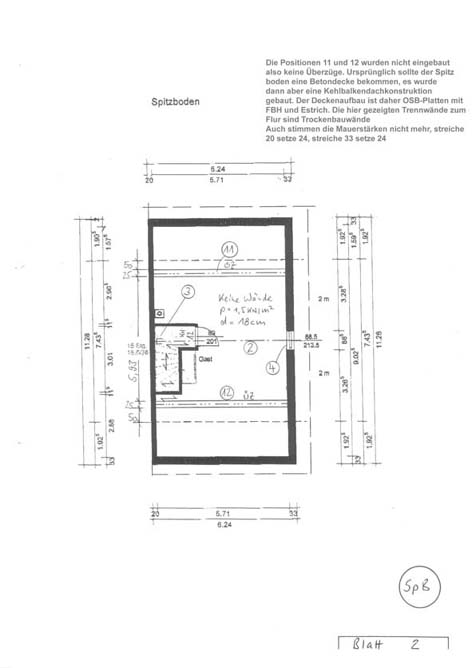

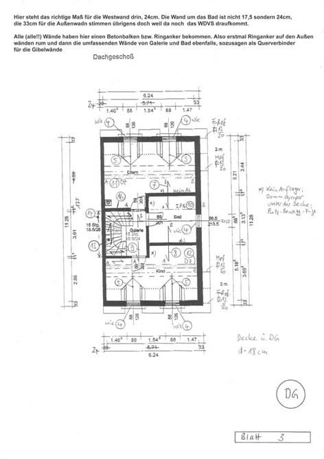

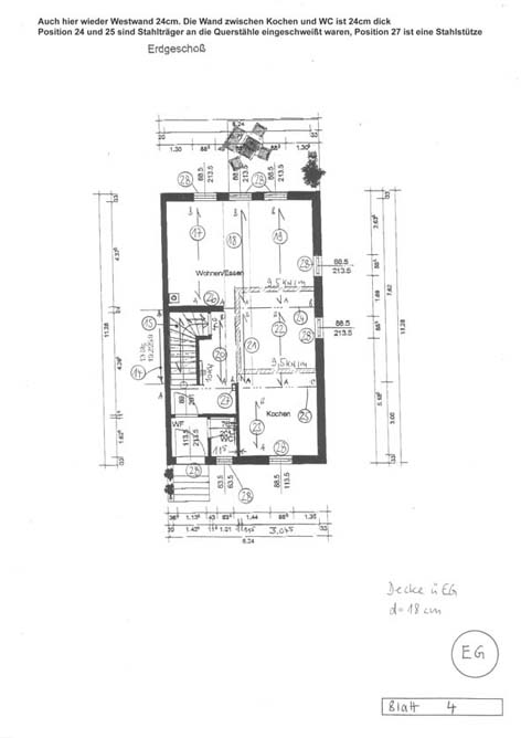

    Hallo, ich versuche mal zu antworten. Leider habe ich nur begrenzte Bilderkontingente, deswegen mußte ich einige löschen. Ich habe mal das Übersichtsbild der Risse in der Wand zwischen Bad und Galerie dringelassen.
    Generell gilt:
    - Bitte auf die Bemerkungen auf den Bildern achten.
    - Ich habe nur eine alte Version der Statik gefunden in der noch eine Betondecke über dem OG geplant war. Diese ist weggefallen, stattdessen kam eine Kehlbalkendecke und die Überzüge im Spitzboden sind deshalb entfallen.
    - Alle Wände an der Westseite sind 24cm dick. Die Wand um das Bad herum ist statt 17,5 wie im Plan 24cm dick.
    - Die Wand im EG zwischen Küche und WC ist 24cm dick
    - Alle Wände aus KS Nut/Feder, Rohdichte 2,0
    - Im EG sind zwei Stahlträger eingebaut (Pos. 24+25) sowie eine Stahlstütze (Pos. 27). An die Stahlträger waren noch mehrere Rundstähle quer angeschweißt worden die ins Deckenfeld eingebaut wurden. Die Träger gingen durch den kompletten Querschnitt, d.h. an dieser Stelle war die Oberbewehrung unterbrochen.
    - Decken sind alle d=18cm
    Bei Durchsicht der Pläne ist mir dann im OG was aufgefallen was wohl des Rätsels Lösung sein wird. Ich verrate aber mal noch nichts und warte mal was die Fachleute sagen und vor allem ob und wie man es heilen kann.[​IMG][​IMG][​IMG]

    Hallo, da ich grad auf Arbeit bin kann ich die Risse nicht einzeichnen. Aber auf dem Bild von der Wand kann man den Rißverlauf eigentlich gut erkennen. Das ist die Wand im Dachgeschoß zwischen Bad und Galerie.
    Mir ist im Plan vom Dachgeschoß aufgefallen, daß
    1.) nur eine 17,5er Wand ausgerechnet war aber tatsächlich eine 24er verbaut wurde. Bei diesem Material sicherlich nicht unerheblich viel mehr Gewicht
    2.) Im Plan steht genau an dieser Wand, daß dort kein Auflager sein soll (die eingefügten Sternchen), sondern stattdessen 20mm Styropor und eine Putzfuge. Vermutlich wird das Deckenfeld der EG-Decke in diesem Bereich derart durchgedrückt, daß schon der Statiker diese Bewegungen vorhergesehen hat und damit vermeiden wollte, daß die Mauer reißt. Nicht umsonst hat er ja im Plan vom EG die Mauer vom Bad mit eingezeichnet, oder?

    Im
    Plan "Erdgeschoß.jpg" stehen ja die Lastansätze für die Wände
    drin - 9,5 KN/m.
    Bei Umänderung in 24er Wände kommen mal schlanke 3,5 KN/m dazu.
    Sie sollten hierzu mal den Statiker kontaktieren, wie damit umzugehen ist.
    Wenn man - trotz der Tür - nun davon ausgeht, dass sich so etwas wie Gewölbewirkung im Mauerwerk einstellt, dann kann alles unterhalb des "Gewölbes" abreißen, wenn der Mörtel nicht genug "Klebkraft" hat.
    Das Rissbild kann dann so aussehen.

    Für
    die Pos. 10 sollte das Auflager nicht auf der Wand zwischen Galerie und Bad sein - wenn ich das richtig rauslese.
    Das ist doch eh alles anders geworden,
    Was soll das mit Sommer und Winter zu tun haben?
    Ist hier im Forum sicherlich nicht zu klären.
