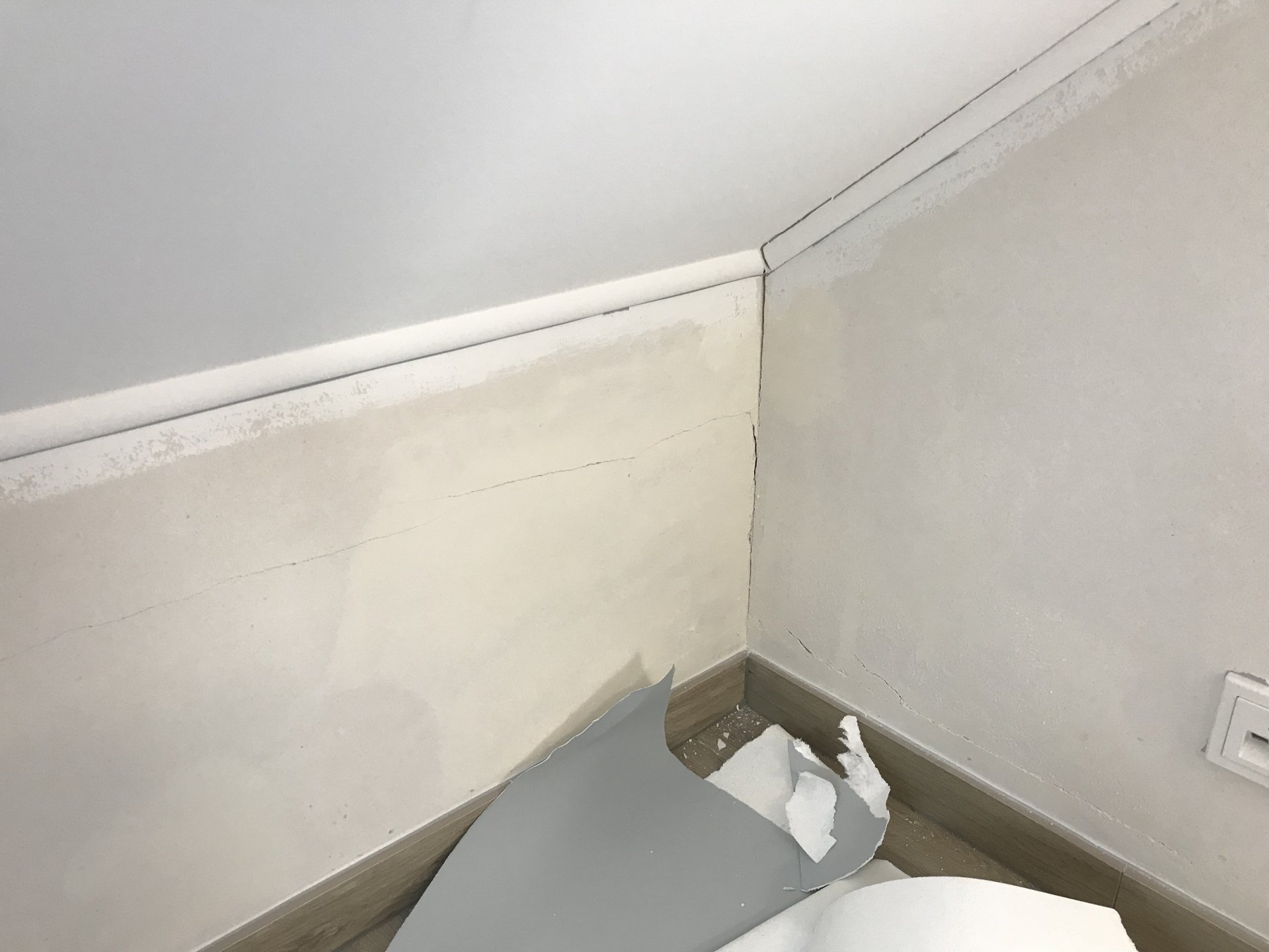

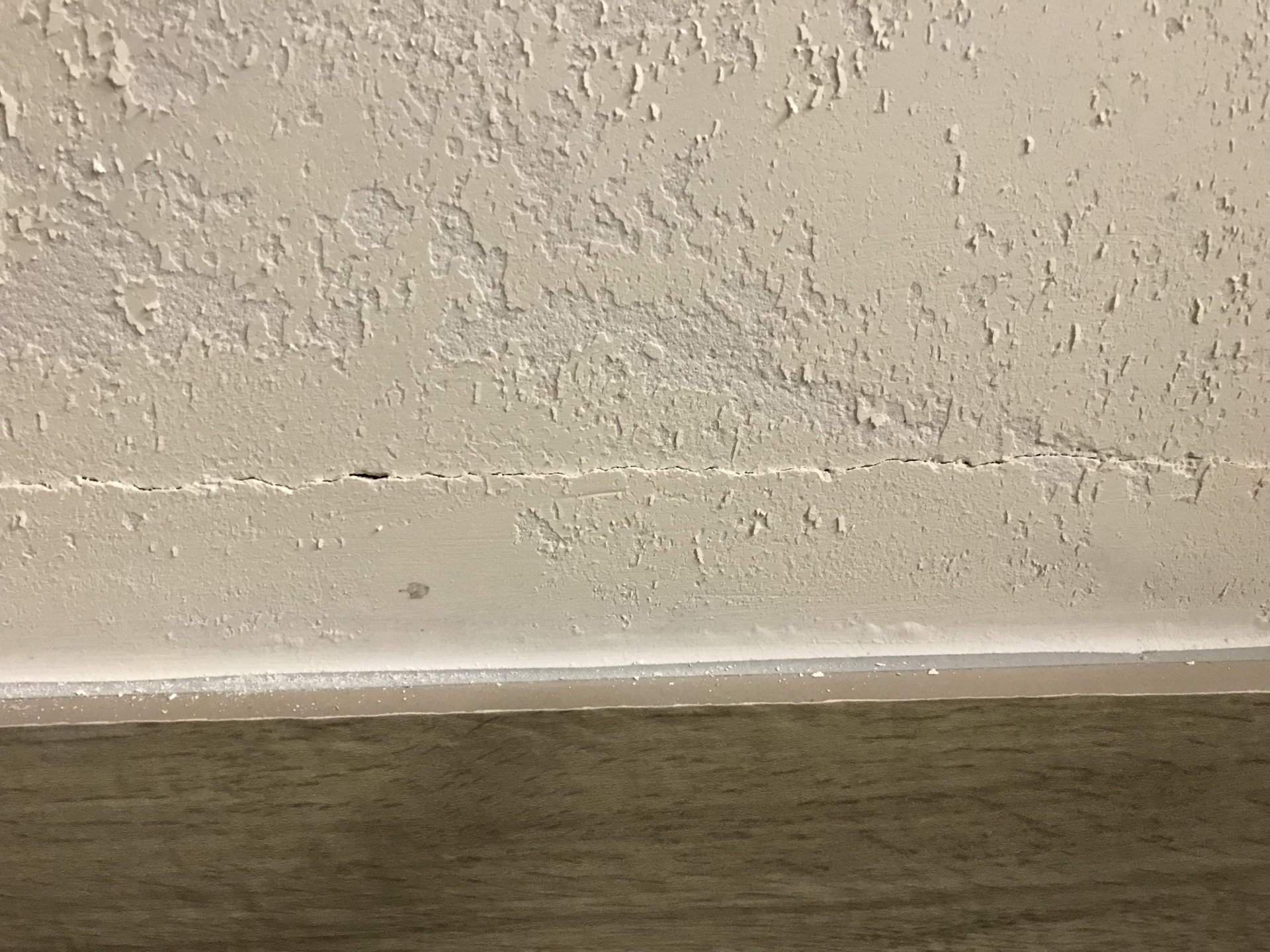

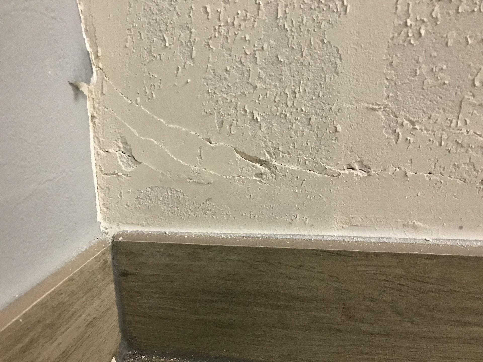

    Ich habe festgestellt, dass sich unter Der Tapete am Giebel Risse bilden und die Tapete gelöst. Anbei einige Fotos. Wie kann ich feststellen, ob die Risse nur am Putz oder auch im Mauerwerk sind?
    Danke im Voraus.

    Abklopfen und gucken - wie sonst ;)?

    Wollt ich auch grad sagen.
    Wobei merkwürdig ist, wo er seinen Giebel hat. Ich hätte Fotos von weiter oben erwartet.
    Ich kenne solche Risse. Ist die Wand beplankt?

    Danke für die Antworten. Hier nochmal ein besseres Foto.
    Wollte eigentlich nix abklopfen bis der Bauherr vorbei kommt. Das Haus wurde vor 2 Jahren gebaut.

    Deswegen meine Frage inwieweit sich Putzrisse auf das Mauerwerk auswirken

    Die Risse am Drempel sind normal, aber wieso die so weit unten sind? Keine Ahnung, was da für eine Unterkonstruktion besteht.
    Entweder weiß es der ehemalige Bauherr oder Du musst aufklopfen.
    Im Mauerwerk ist da normal nix, aber das kann Dir niemand garantieren, dass das hier normal ist.

    Hab nachgeschaut un ein Riss geht bis ins Mauerwerk, sprich ein Ziegelnist vertikal in 2 geteilt :/ lässt sichbein gerissener Ziegel reparieren oder austauschen?

    Ich nehme an, dass die Risse am Dempel, welche sich ca 10-15 cm unter dem Dachanschluss befinden, durch Last an der Pfette gebildet haben. Über dem Riss klingt es hohl (Putz vor Dempel) unter drunter dumpf (Putz vor Ziegel). Ich glaube aber nicht, dass ein Ringanker verbaut wurde, somit sind die Pfetten direkt am Mauerwerk montiert.
    Bzg der Risse am Giebel, glaube ich auch dass die durch die Dachlast entstanden sind - ich denke hier wurde auch ohne Ringanker gearbeitet.

    Da der Putz an 3 Stellen bereits lose war, habe ich sehen können, dass der Riss bis in die Fugen zwischen den Betonziegeln reicht, also eine horizontale Lagerfuge...
    Stlt dies ein Problem dar wenn ein Riss in der Fuge ist?
