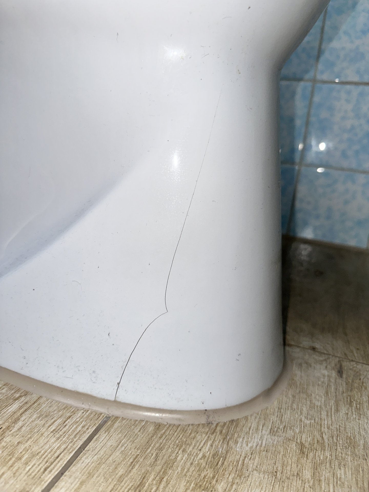

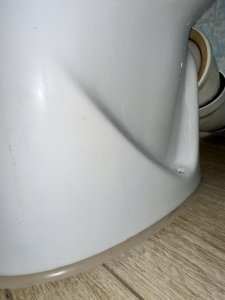

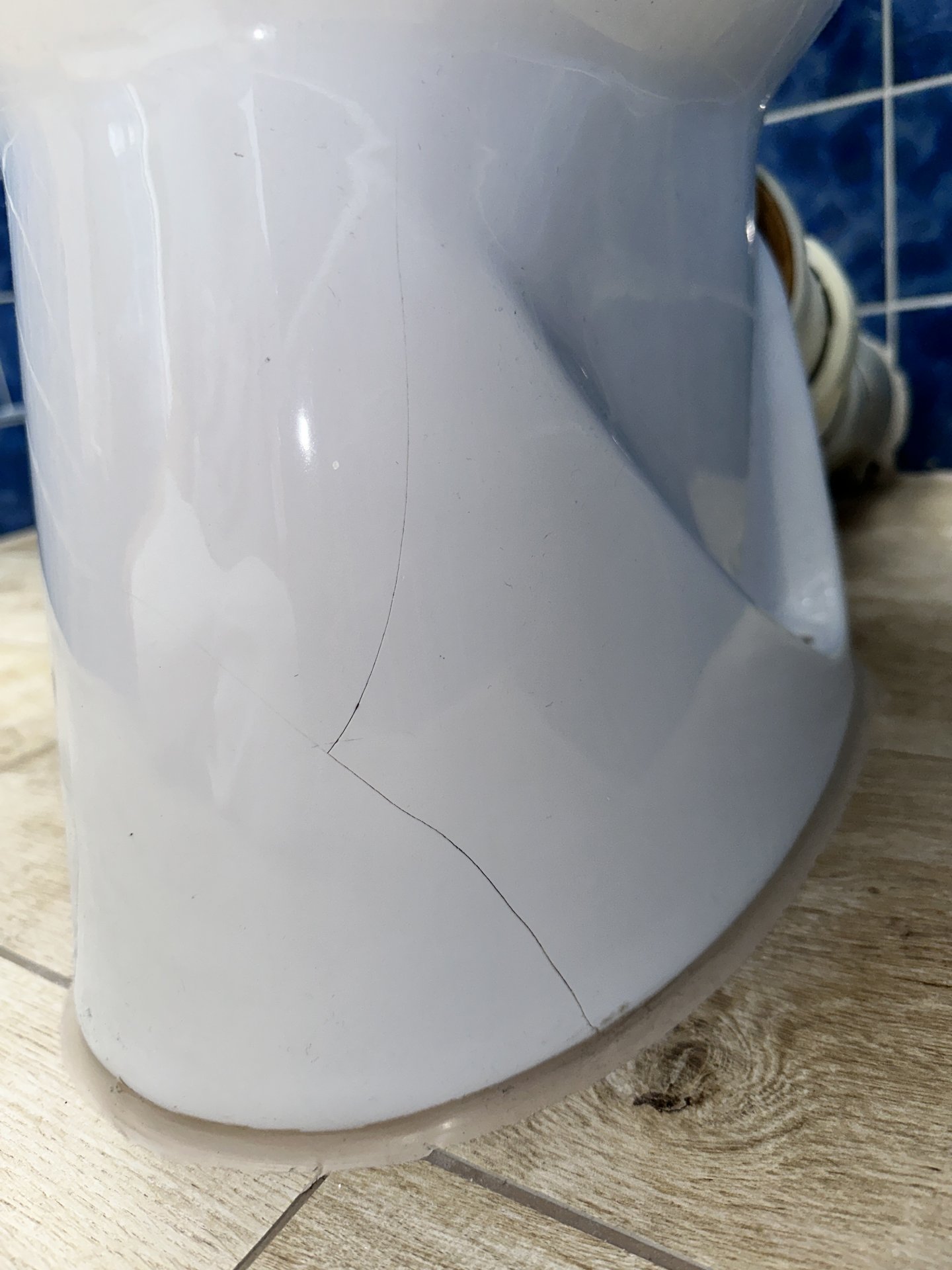

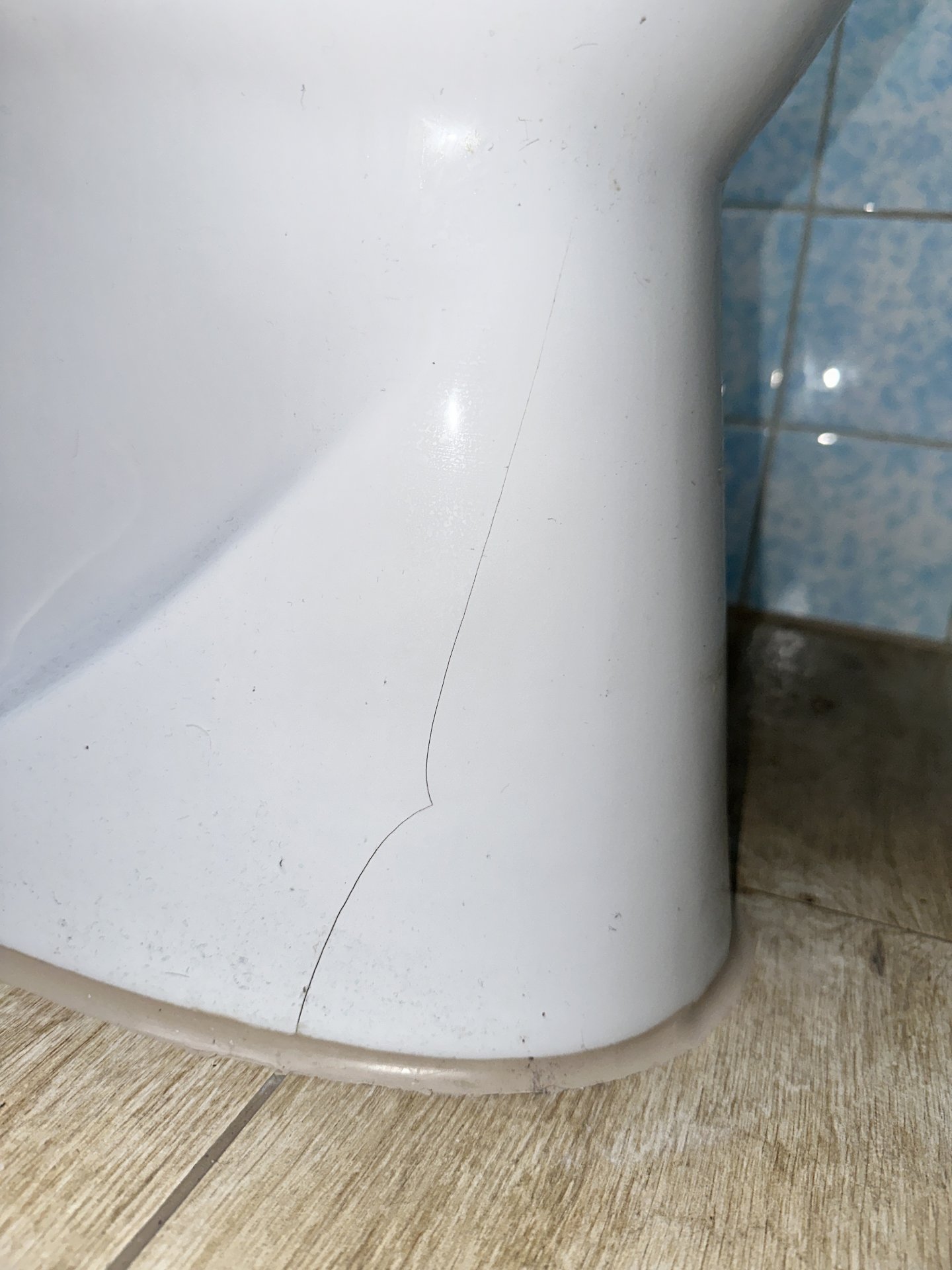

    IMG_9981.jpeg IMG_9979.jpeg IMG_9980.jpeg Hallo zusammen,
    wir haben zwei Stand-WCs, die schon älter sind. Nun habe ich dort entdeckt, dass sich dort Risse befinden. Ansich bewegt sich nichts und alles wirkt stabil.
    aber wie sieht es mit der Sicherheit aus? Kann es brechen und dann zu einem Unfall kommen?
    Wir wollten ohnehin die Badezimmer sanieren, aber erst in 2 Jahren. Könnte man es bis dahin noch so passen?
    vielen Dank.

    Rissenden mit Edding markieren, beobachten und weiternutzen bis zur Renovierung.

    Also, die Optik ist mir völlig egal. Es geht um Sicherheit. Ich will mir nicht den Oberschenkel da aufschneiden, daher die Frage.
    D.h. Schauen, ob der Riss größer wird und dann austauschen oder wie?

    genau

    Lass den Thread bitte offen und berichte, wie es weiter geht.
    Die Frage, wie lange man mit nem Sprung in der Schüssel durchhält kommt immer wieder. Wenn du in 2 Wochen schreibst "mir ist das Klo explodiert, man musste meinen Unterschenkel amputieren" dann ist es was anderes als wenn du in 2 Jahren schreibst "WC ausgebaut, der Riss war nur Außen".

    Panzerband drüber und gut ist.
    Spaß beiseite: austauschen. Sind ja nicht so teuer und einfach getauscht.
    Nachtrag: könnten die Risse durch Frost entstanden sein ?

    Der Riss hat sich bisher nicht verändert. Aber ich werde die WCs nächste Woche austauschen lassen.
    Die Risse sind wahrscheinlich so entstanden:
    die alten Fliesen wurden entfernt. Dabei wurde wohl eine Art Bohrhammer oder so ein elektrischer Meißel verwendet. Die WCs haben die aber dabei drin gelassen.
    Ich vermute, dabei ist der Riss entstanden.
    Daher lasse ich es nun tauschen. Aber so günstig es nicht. Die wollen 1000€ für 3x stand WCs mit spülkasten, Einbau und allem. Ist das ein fairer Preis?

    Zwischen 120-150 Euro würde ich die Preise einschätzen pro WC und Spülkasten. Das sind allerdings Baumarktpreise und keine Großhändlerpreise. Wenn es richtig gemacht wird, dann Wasser abstellen, alte Eckventile raus, neue Eckventile rein. Dann alles wechseln, Die WC Schüssel mit Silikon rundherum.
    sind grob gerechnet 333 Euro pro WC mit Spülkasten. Denke das geht in Ordnung

    Preislich nicht schlimm dafür das du damit keine Arbeit hast.
    Mit selbst machen kostet es die Hälfte, wär aber auch ein Tag Arbeit - wenn man es kann.

    Nächstes mal das Klo schnell ausbauen bevor man Fliesen legt
