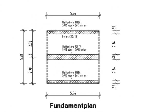

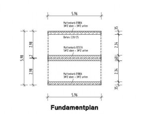

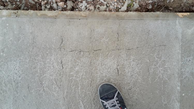

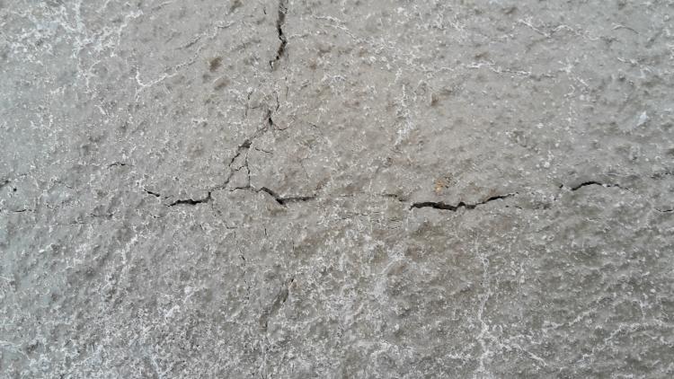

    Hallo Zusammen,
    gestern habe ich Streifendundamente für eine Großraumgarage 6x6m gegossen und heute morgen mit Schrecken die Risse festgestellt, siehe Anhang.
    Kennt sich hier jemand aus um die Risse zu bewerten?
    Kann ich da die Garage drauf stellen?
    Muss ich die Risse schließen?
    Kann mir bitte jemand helfen?
    Der Risse sind am mittleren 60 cm breiten Streifen. (die beiden anderen Streifen haben 35 cm Breite).
    Aufbau der Streifen
    ca 15 cm Kies
    PE-Folie
    Bewehrung
    Beton: XC4, XF1, XA1 C 25/30 F 3 22mm
    Schonmal vielen Dank für konstruktive Beiträge

    nicht ausreichend oder gar nicht verdichtet! alles weitere muss sich jemand vor ort anschauen.

    Es ist teilw. zu wenig betonüberdeckung bei der obere bewehrung vorhanden. Bei bestimmter Konsistenz kann sich dann der beton absetzen und kommt zu solche risse. Auch wenn ich gesteinigt werde, statisch sind sie unbedenklich. Einmal drüber schleifen und mit passenden spachtel überarbeiten.

    Wzuviel Wasser in den Beton gekippt.

    Gibt es dazu einen Bewehrungsplan?

    Yep, Setzrisse infolge unangepasster (sprich zu hoher) Konsistenz.
    Das Größtkorn 22 mm weist auf Splitt als Grobkorn in der Gesteinskörnung hin - da muss man beim Betonieren sorgfältiger sein als bei Rundkorn. Aber so ist es halt, wenn man nicht weiss, was macht tut ...
    Die Risse enden auf der Bewehrung, Korrosion und damit eingeschränkte Dauerhaftigkeit ist ohne weitere Behandlung der Risse vorprogrammiert.
    Yilmaz Aussage kann ich nicht folgen, die vorgeschlagene "Instandsetzung" (Zuschmieren) ist so nicht ausreichend - die Risse müssen gefüllt werden.

    gibt es.

    Das ist nunmal schwer zu beantworten.
    Fakt ist, bedingt durch den zu hohen W/Z-Wert hat sich der Beton infolge Volumenverminderung nach unten abgesetzt. Unter den Bewehrungen entstehen hier durch Hohllagen. Oben auf den Bewehrungen reist der Beton aus.
    Fazit, kein Verbund zwischen dem Beton und der Bewehrung. Faktisch, somit zur Zeit kaum ein bewehrtes Bauteil.
    Hinzu kommt noch, dass der Beton nicht die Mindestdruckfestigkeit aufweist, die auf dem Lieferschein steht.
    Daher stellt sich die Frage anders:
    1. Ist der Beton in der jetzigen Mindestbetondruckfestigkeit trotzdem ausreichend?
    2. Wäre das Betonbauteil auch ohne Bewehrung für die geplante Nutzung tauglich?
    Wenn 2. = Nein, dass nach Beantwortung zu 1., Sanierungskonzept.
    Oder alles raus, ist auch eine Möglichkeit.

    Wurde denn verdichtet? Wenn ja wie?
    Wurde dem Beton nachträglich Wasser zugegeben? War in der Schalung z.B. Niederschlagswasser o.ä?
    Wie hoch sind die Fundamente?
    Wie wurde der Beton eingebracht?

    Ja, mit Handstampfer, ggf nicht ausreichend.
    Beim einbringen mit 2 rutschen längs, floss der Beton nicht so gut bis zum ende. Daher hat der Fahrer den Beton etwas dünner gemacht.
    kein Wasser in schalung.
    Höhe ca 80 cm. Wurde nicht in lagen eingebracht.
