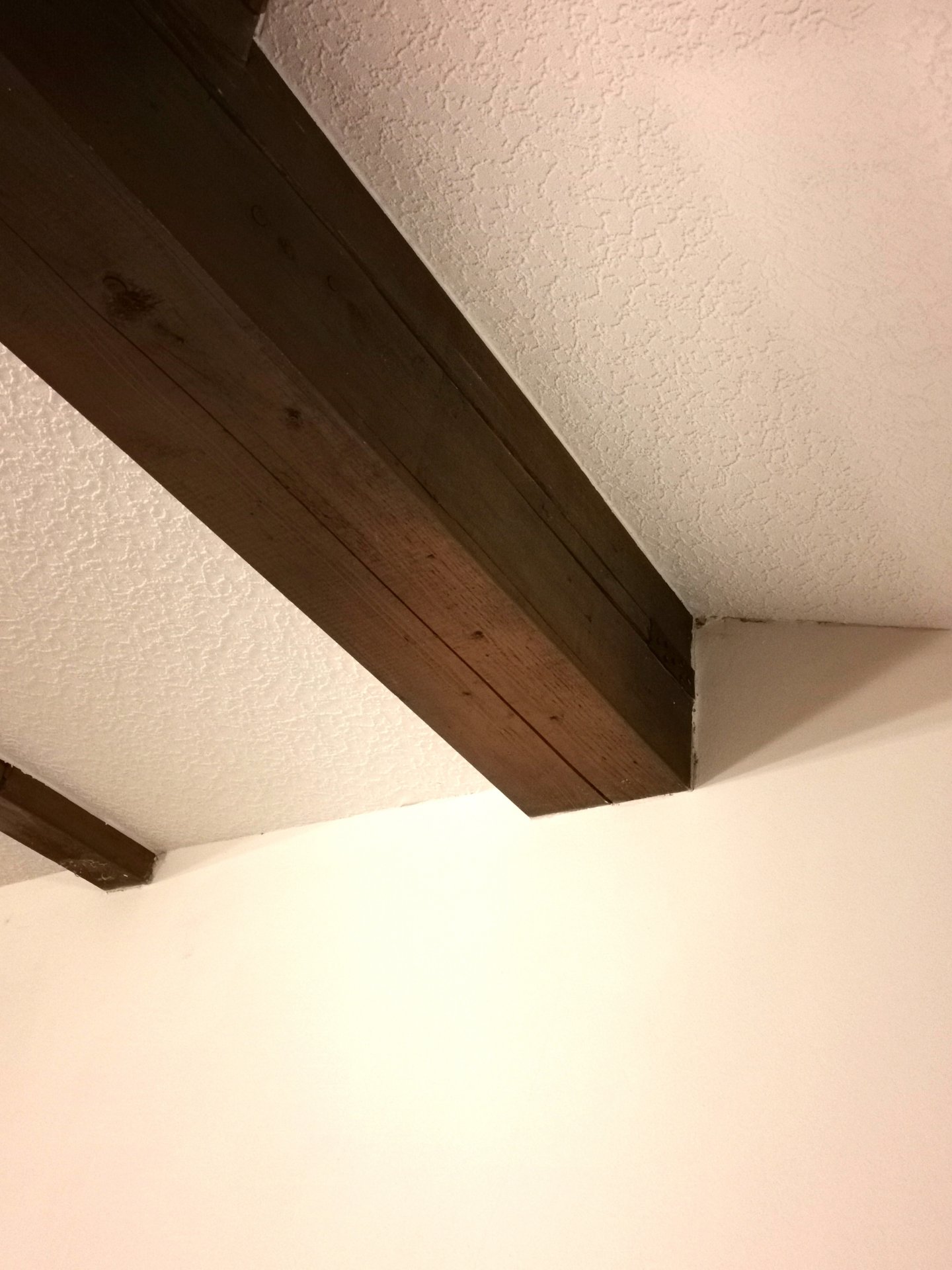

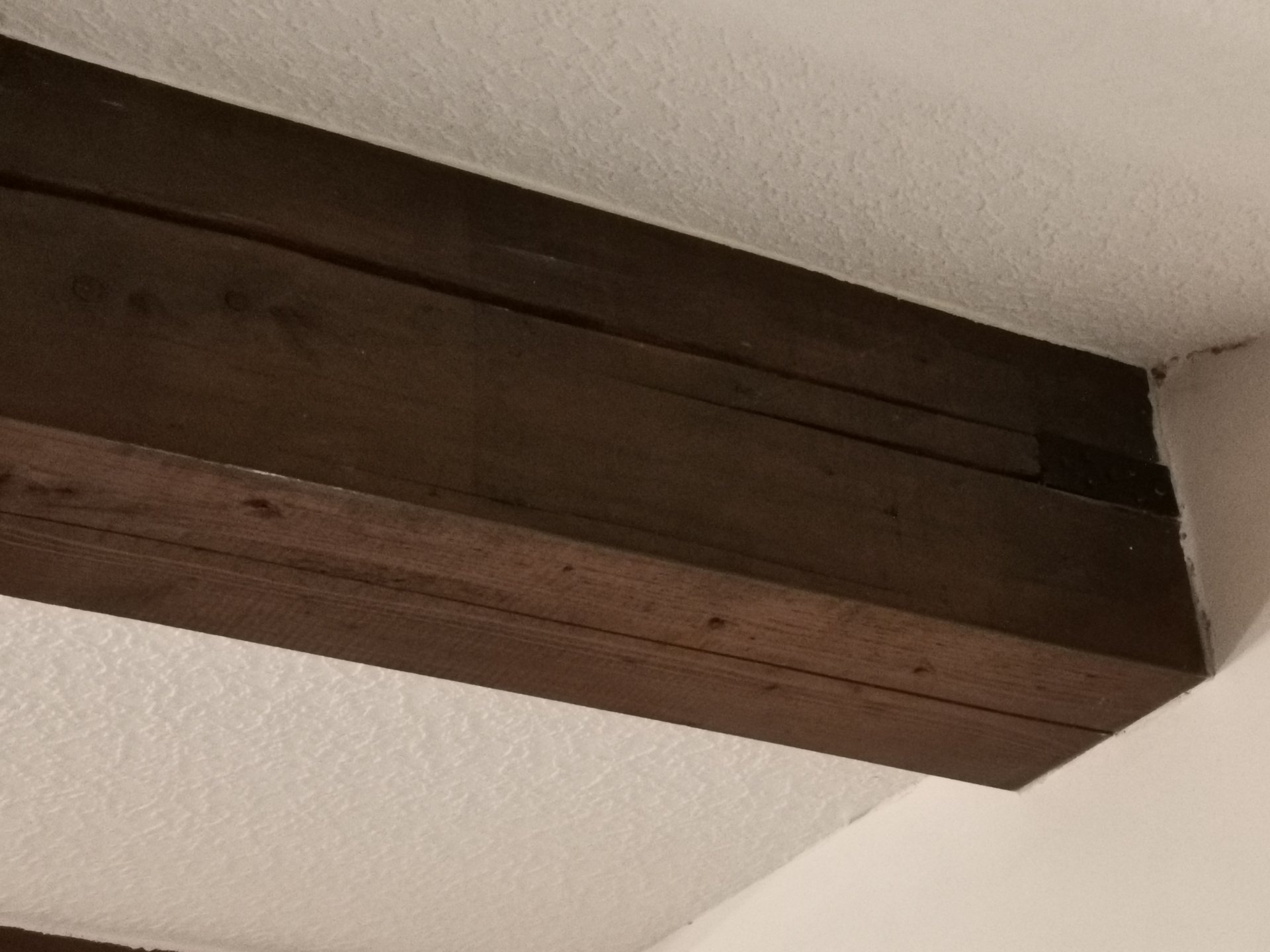

    Guten Tag,
    Wir haben vor 5 Monaten ein Haus gekauft BJ 82, ein Reihenmittelhaus. Verdacht im Keller durch Risse an den ggü. liegenden Wänden und verschobene Bodenplatten der Terrasse beim Nachbarn das der Boden abgesackt ist.

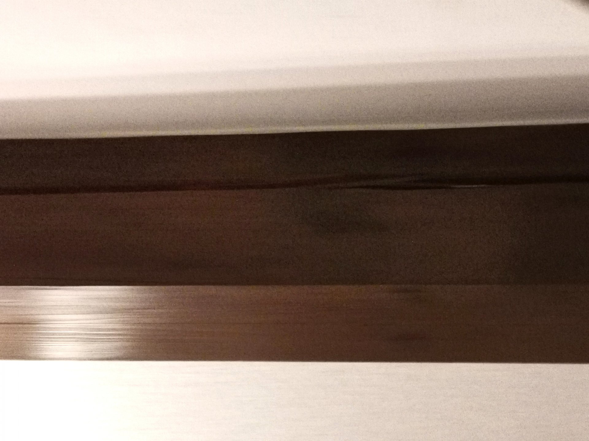

    Jetzt ist mir aufgefallen das der Balken im oberen Kinderzimmer immer tiefere Risse bekommt...vorher dünne Risse.. Und auseinander klafft... Sogar die neu verputze Wand hat nun unter dem Balken einen dünnen Haar-Riss bekommen welcher bis zum Boden führt.
    Im Dachboden über diesen Zimmer lagern Bücherkisten und Zeug, könnte das zu schwer sein? Reißt deswegen der Balken?
    Das Haus wurde 3 Jahre nicht beheizt und letztens hatten wir aufgrund der falschen Bedingungen der heizung mal 30° in diesen Zimmer ist es wegen der Temperatur? Luftfeuchtigkeit ist in dem Raum meist 40%....
    Ist das gefährlich?
    Sollen wir einen Zimmerer beauftragen sich das anzusehen? Haben große Angst.

    Haus Baujahr 1982 und du meinst die Risse in den Holzbalken sind ganz neu ?
    Jeder Holzbalken in einem Gebäude hat Risse, welche im Sommer etwas kleiner und im Winter etwas größer sind. Schuld ist die Luftfeuchtigkeit und das das Holz über die Jahre ausgetrocknet ist.
    Die anderen Risse (Wände) sind vermutlich Putzrisse, die mal verschlossen (Maler) werden müssen, welche eventuell aber auch wieder auftreten können.

    wie tilo schreibt, holz arbeitet, das gezeigte scheint mir völlig normal. aber davon ab, wenn du, wie du erwähnst, angst hast, dann würde ich mich an deiner stelle trotz der hier versammelten expertise nicht auf meinungen in einem internetforum verlassen, sondern den zimmermann mal gucken lassen - der wird dich sehr wahrscheinlich beruhigen können.

    Das könnte man messen , aber jetzt von den Fotos her sehe ich erstmal nichts gravierendes , was sofort behoben werden muss.
