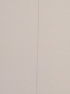

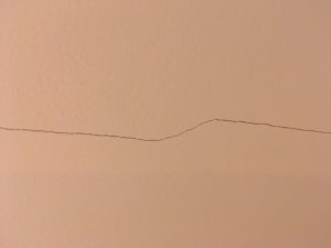

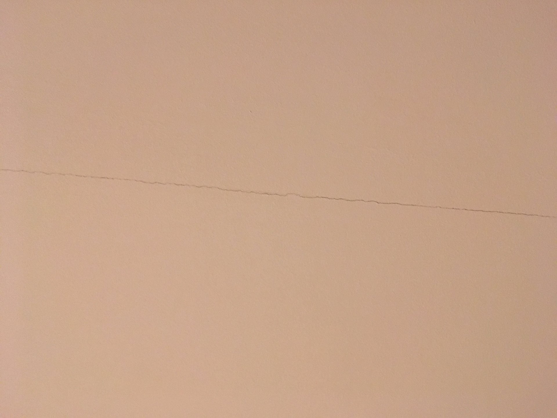

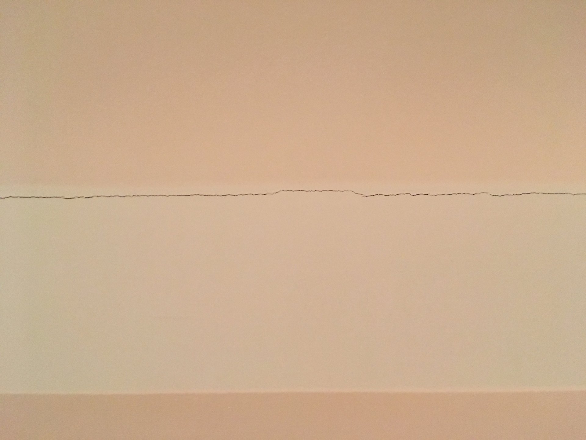

    Wir haben das Dach unseres Hauses mit 2 Gauben ausgebaut. Am ersten Tag der Fertigstellung der Trockenbau- und Malerarbeiten zeigten sich die ersten Risse an der Decke, den Wänden und den Wandanschlüssen und wir zweifeln die fachgerechte Ausführung an. Die Abstände der Lattung beträgt z.B. mehr als 50 cm. Die Plattenfugen wurden nicht mit Rissband oder Gewebe beklebt, obwohl dies so angeboten wurde. Hierzu wurde uns während der Ausführung mitgeteilt, dass dies nicht nötig wäre und man auch nur gipshaltige Spachtelmasse nehmen könne und dies gleichwertig wäre. Wir fragen uns, warum dann das Rissband angeboten wurde? In der Position hätte ja auch zumindest "Rissband o. gleichwertig" stehen müssen. An den Randbereichen wurde Acryl verwendet.
    Es kommen nun täglich neue Risse hinzu. In welchem Maße ist das zu akzeptieren?

    prinzipiell in keinem,
    Max. Lattenabstand bei 12,5 mm GK Platte ist 500 mm, weitere Abstände sind nicht zugelassen.
    Die Spachtelmassen der Premiumhersteller sind zwar mit und ohne Gewebeband verwendbar, aber wenn der Einbau derselben im
    Angebot steht und das so beauftragt wurde MUSS er das auch einspachteln.
    ist zwar Usus, aber nicht fachgerecht, korrekt wäre ein Trennfixband zwischen Mauerwerk / Gipskartonwand und der Schräge
    dann kann man immer noch mit Acryl ausspritzen wenn man das möchte
    Im Randbereich oder in der Fläche?
    Sollte er jetzt auf die Idee kommen, dass du ihm das nachweisen musst, dreh den Spies um, er muss die fachgerechte Ausführung beweisen
    hast einen Vollprofi erwischt.....

    Die Risse sind an den Übergängen Wand-Decke und in der Fläche, d.h. der Decke und den Wänden. Rissbreite 0,5 mm.

    in der Fläche, gibt es da Bilder?
    wenn das zutrifft gehe ich davon aus, dass die UK fehlerhaft montiert wurde
  6. kaja
    kaja
    13.11.2019

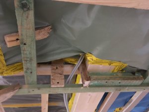

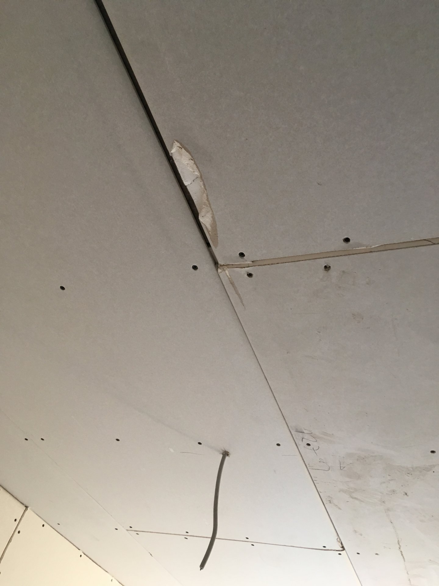

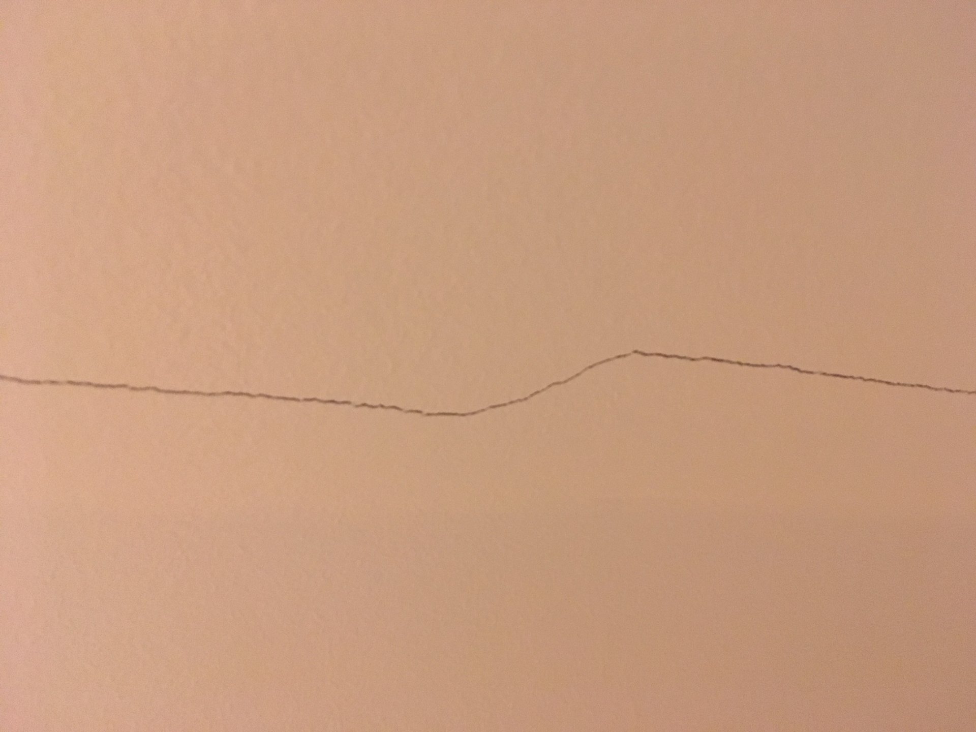

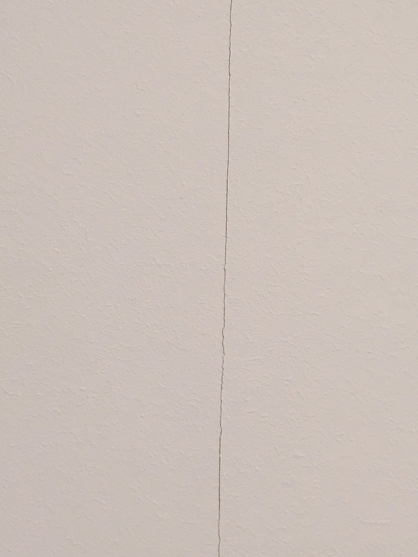

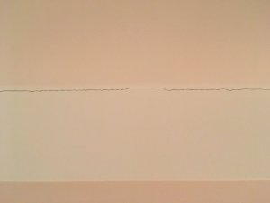

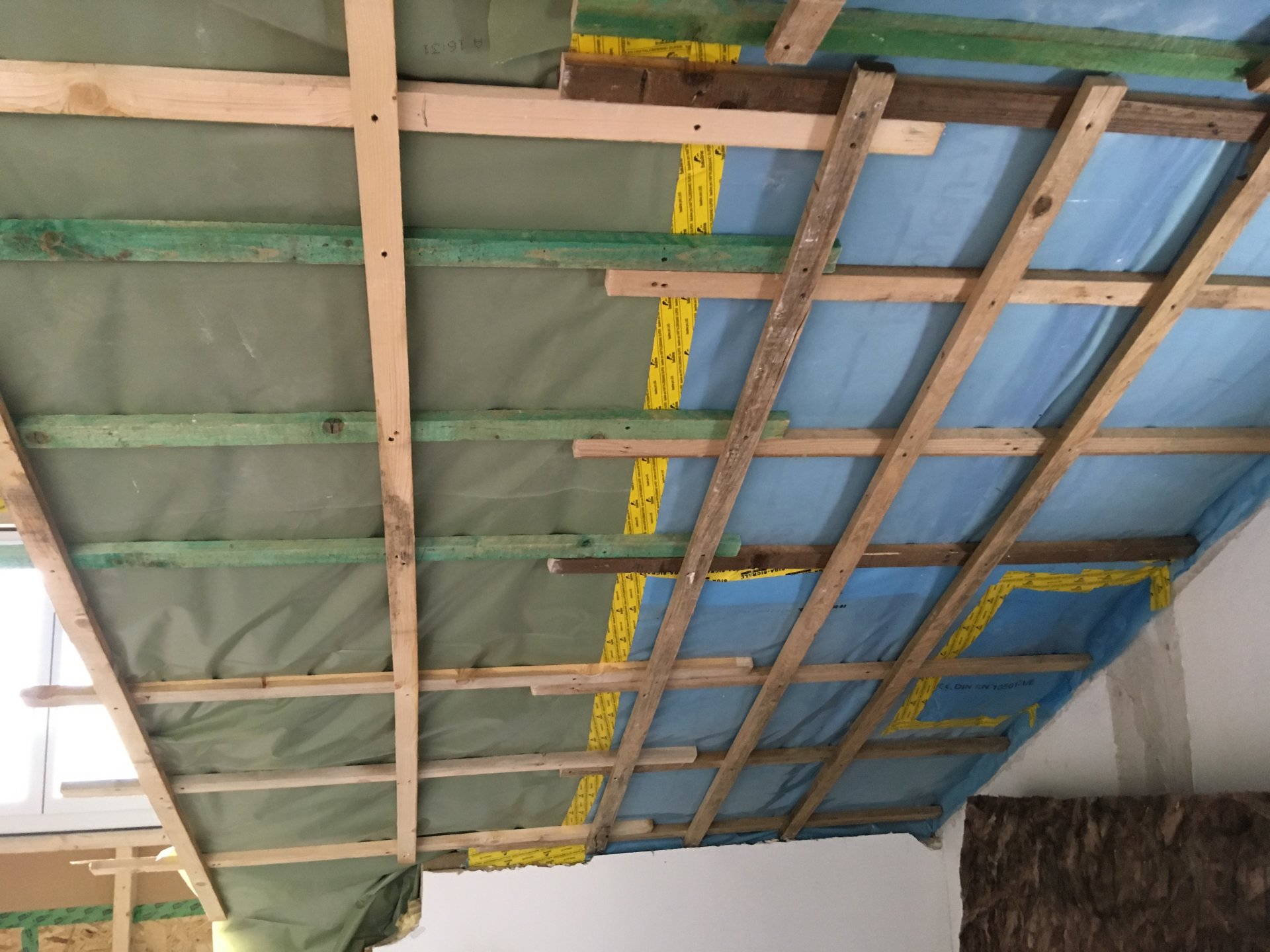

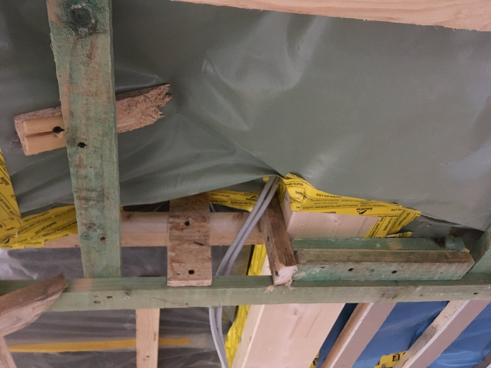

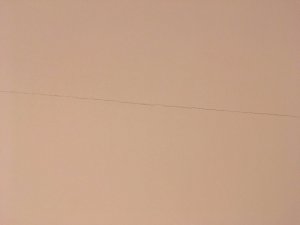

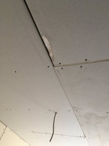

    Hier ein paar Fotos von den Rissen. Auch ein paar Ausführungsfotos. Wenn ich mir überlege, dass wir fast 20 t € für diesen Schrott (nur Trockenbau und Malerarbeiten) gezahlt haben ...

    Risse in der Fläche deuten meist auf eine falsche UK hin,
    unterschiedliche Folien, Resteverwertung?
    Imprägnierte Latten sind seit langen verboten in Wohnräumen, den Rest hat er wohl irgendwo ausgebaut
    und bei dir wieder verwendet
    Die Durchdringungen für die E Leitungen sind sicher nicht luftdicht,
    dafür gibt esKabelmanschetten
    die komplette UK ist Pfusch³
    schon die Verarbeitung der Platten ...........
    Du wirst nicht um einen Baufachanwalt und einen Gutachter herum kommen
    Mängelanzeige, um Formfehler zu vermeiden, vom RA schreiben lassen
    Mein Tipp: alles runter und neu

    Bei den ersten 4 Bildern, sind das Risse in der Fläche oder am Übergang Wand / Schräge?
    Wie bereits geschrieben, die UK ist Pfusch

    beim nochmaligen betrachten der Bilder fällt mir auf, ob die grüne Folie überhaupt eine
    DB ist? Sieht mir mehr nach PE Baufolie aus.
    Steht da was drauf? Er soll man den Nachweis über den SD Wert bringen, das würde nämlich seine
    Position erheblich verschlechtern

    Die Gaube liegt auf Stahlträgern auf. Da kann nichts arbeiten.
    Auf der Folie steht nichts.

    ich hab´s vermutet, das ist bestimmt keine DB
    da hilft nur der Gang zum Anwalt

    Auf dem vorletzten Bild sieht es so aus, als wäre links hinten sogar noch eine dritte klare Folie.
    Wenn Alex' Vermutung zutrifft, wäre das natürlich schon krass. Wenigstens müsste dann alles raus und somit auch der Trockenbau neu gemacht werden ;)
    Das ist dem Trockenbau grundsätzlich erstmal egal. Problematisch kann es nur werden, wenn die angrenzenden Bauteile zu stark arbeiten (auch ein Metallträger kann sich minimal bewegen).
    Aber die Aussage des Ausführenden ist ja irrsinnig, dass die klimatischen Verhältnisse sowieso zu Rissen führen werden und er deshalb keine Maßnahmen dagegen ergreifen möchte.

    da steht doch nicht immer was drauf... bei uns wurde auch eine blaue Dampfsperre verbaut, auf der gar kein Aufdruck zu sehen ist.

    Ich finde es etwas merkwürdig, dass anscheinend verschiedene DB verbaut worden sind? Blaue und Grüne Folie? Zumal m.E. die Überlappung nicht ausreichend ist.
    Wandanschluss und Anschluss an der Pfette sehen auf den ersten Blick auch nicht korrekt aus.
    Das ist so nicht korrekt. Siehe #17
