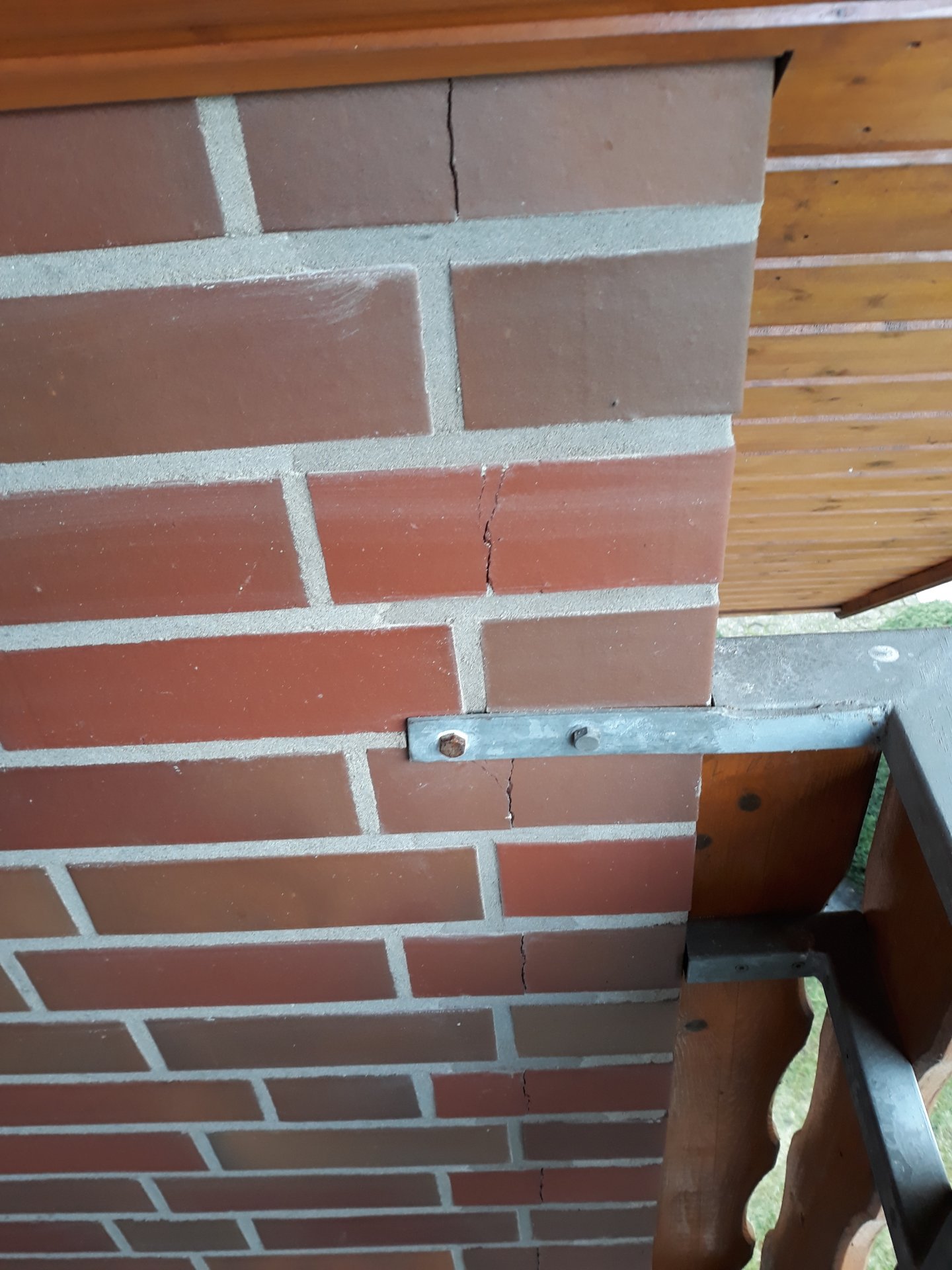

    Hallo und moin an das Forum,
    ich hatte bei meinem Haus (aus 2001) Rissbildungen im EG und OG unterschiedlichster Größe.
    Nachdem diese sich über mehrere Jahre nicht mehr ausgeweitet haben, war ein SV da.
    Die genaue Ursache ist natürlich schwierig zu ergründen, jedenfalls war/ist die Standfestigkeit in keinster Weise gefährdet. Darum ging es mir in erster Linie.

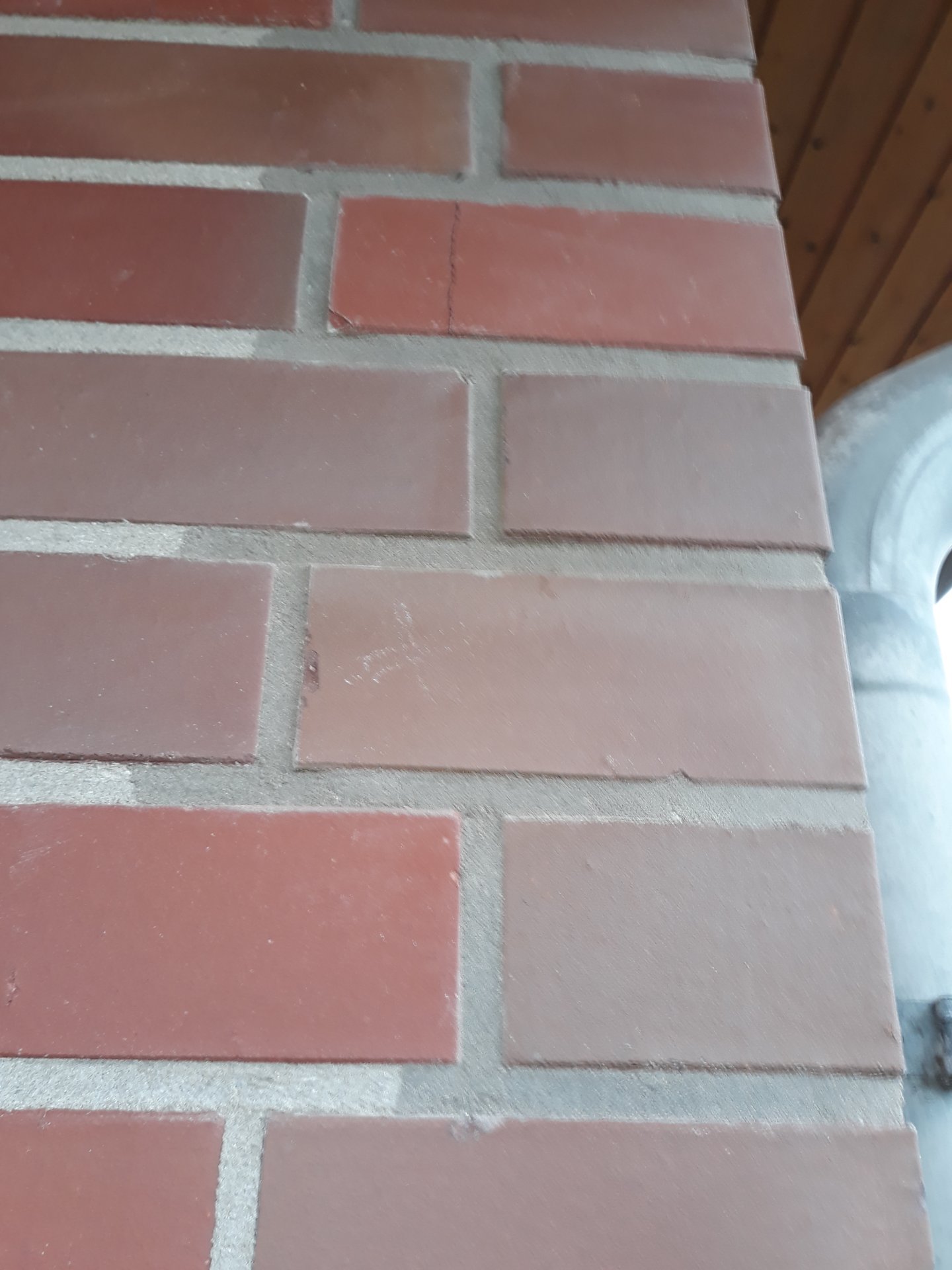

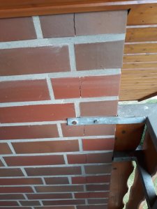

    Eine Baufirma sanierte/reparierte dann die Risse. An zwei Stellen gibt es auch Risse im Verblender, dazu hatten Sie keine Idee (Austausch der Steine wollte ich nicht).
    Offenbar ist dieses Thema anscheinend ein absolutes Randthema und wohl nur eine Firma im Netz bietet Material dafür an (Steinrestauriermörtel). Jedenfalls habe ich nichts anderes gefunden.
    Daher meine Frage an euch: gibt es Erfahrungen, wie können die Risse verschlossen werden?
    Danke für jeden Hinweis.

    Wenn der Riss da wirklich schon seit Jahren unverändert ist und der SV sich die Konstruktion angesehen hat, würde ich da eher nur noch optisch rangehen. Mit mineralischem Steinergänzungsmörtel müsste das grundsätzlich gehen.
    Auf den Fotos würde ich mir fast mehr Gedanken um die Optik machen. Bei Farbe und Oberfläche vom Verblender müsste man wahrscheinlich ziemlich genau hinkommen. Sonst fällt die Stelle am Ende trotzdem noch auf.

    Wenn die Risse seit Jahren unverändert sind und der SV die Standsicherheit bereits geprüft hat, würde ich hier auch eher in Richtung optische und witterungsbeständige Instandsetzung denken.
    Steine tauschen wäre wahrscheinlich die sauberste, aber auch auffälligste bzw. aufwendigste Variante. Wenn das nicht gewünscht ist, würde ich nach einem passenden mineralischen Steinergänzungs- oder Restauriermörtel schauen. Wichtig wäre aus meiner Sicht, dass Farbe, Körnung und Oberfläche vorher an einer kleinen Stelle getestet werden. Sonst ist der Riss zwar technisch zu, aber optisch sieht man die Reparatur am Ende stärker als vorher.
    Ich würde auch darauf achten, dass nichts zu Hartes oder komplett Dichtes eingebracht wird. Der Verblender arbeitet ja weiter mit Temperatur und Feuchte. Also lieber ein Material nehmen, das zum Stein passt, statt irgendeinen Universalspachtel oder Acryl reinzudrücken.
