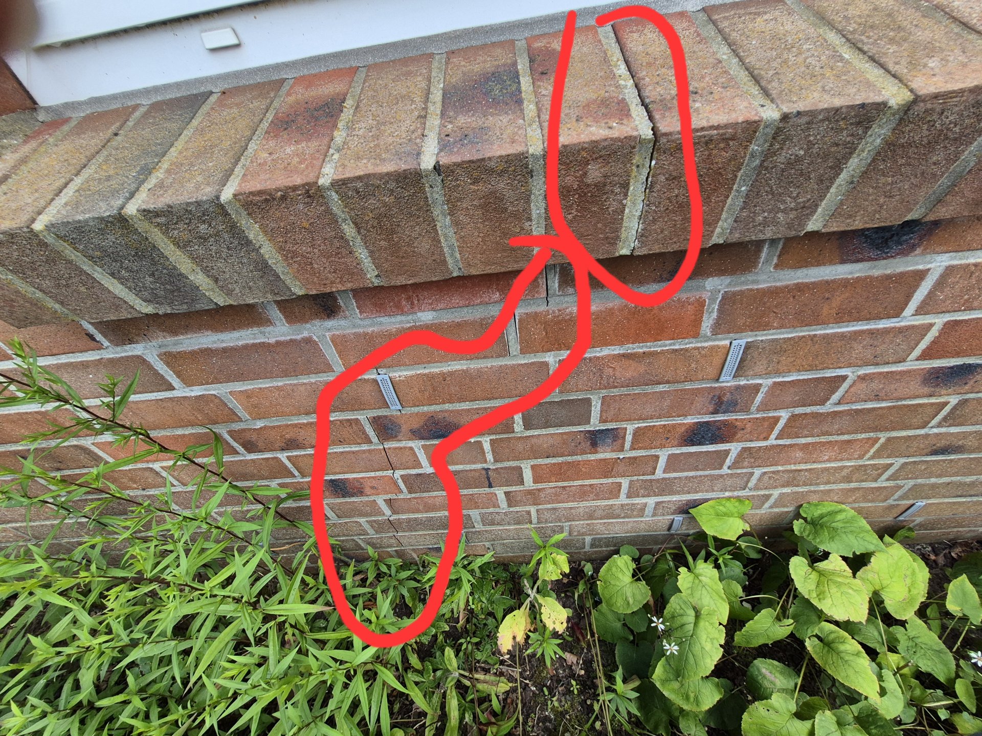

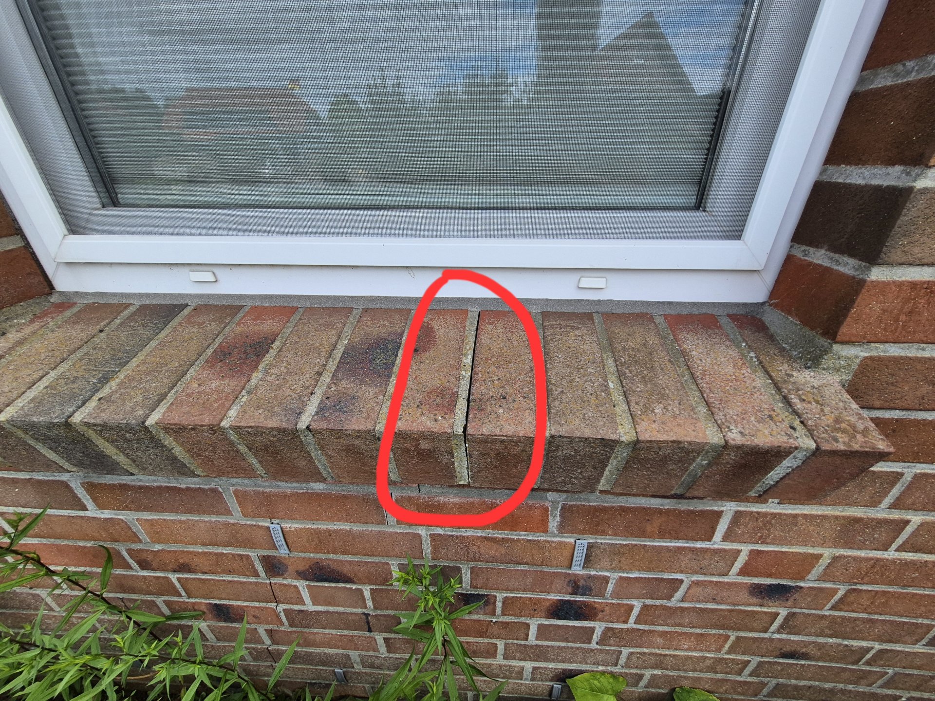

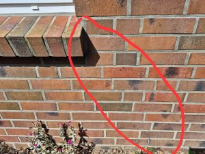

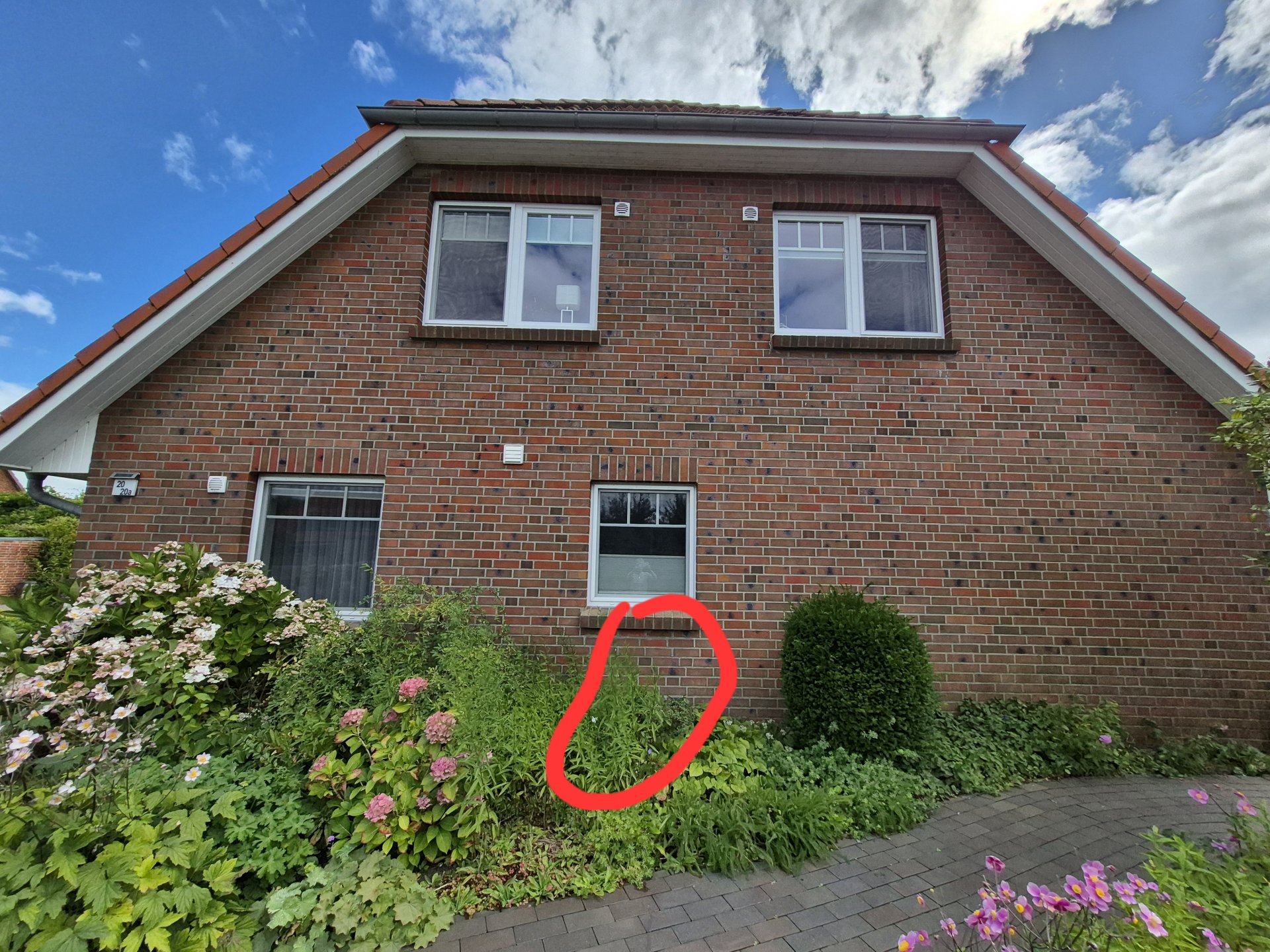

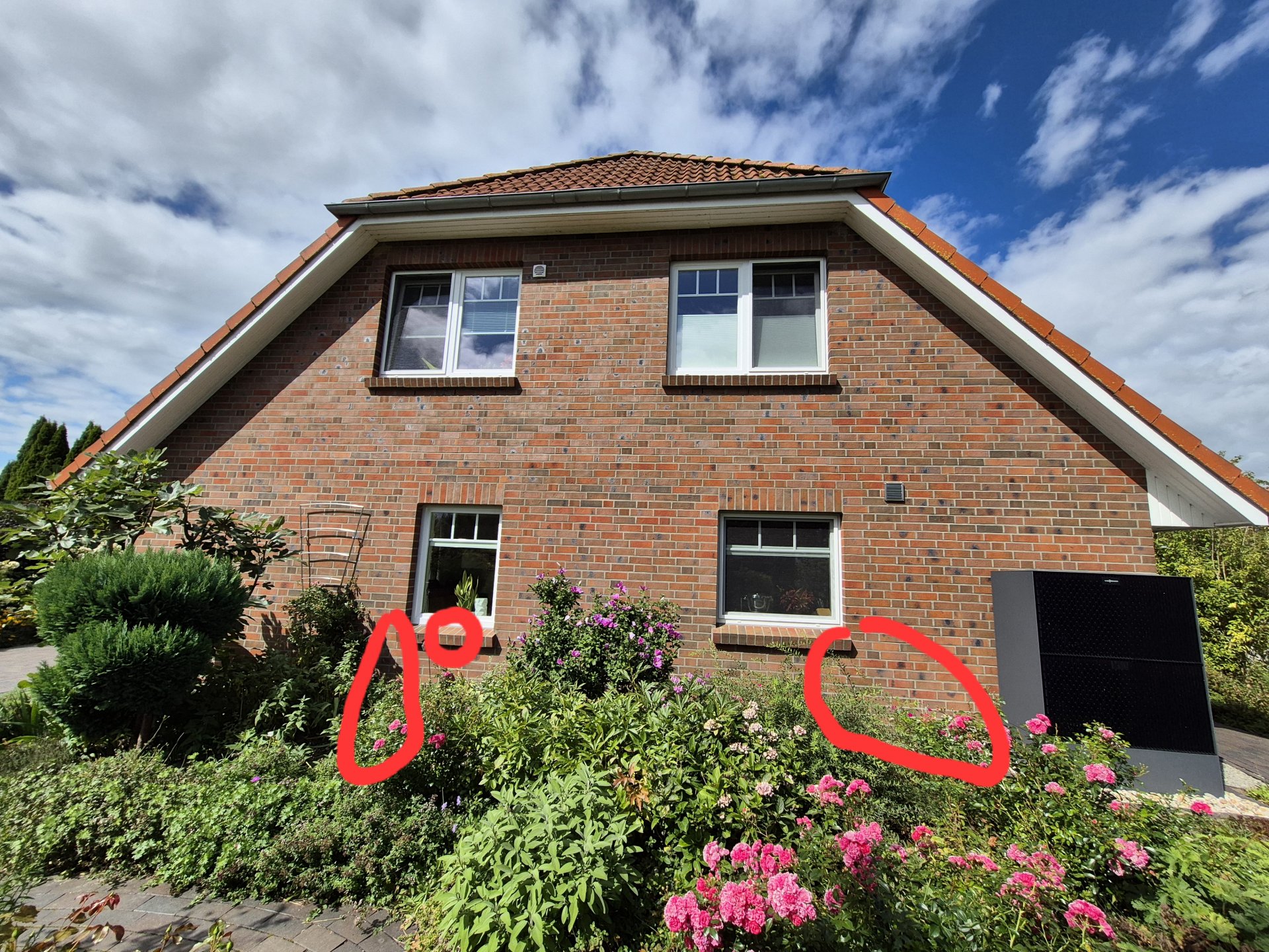

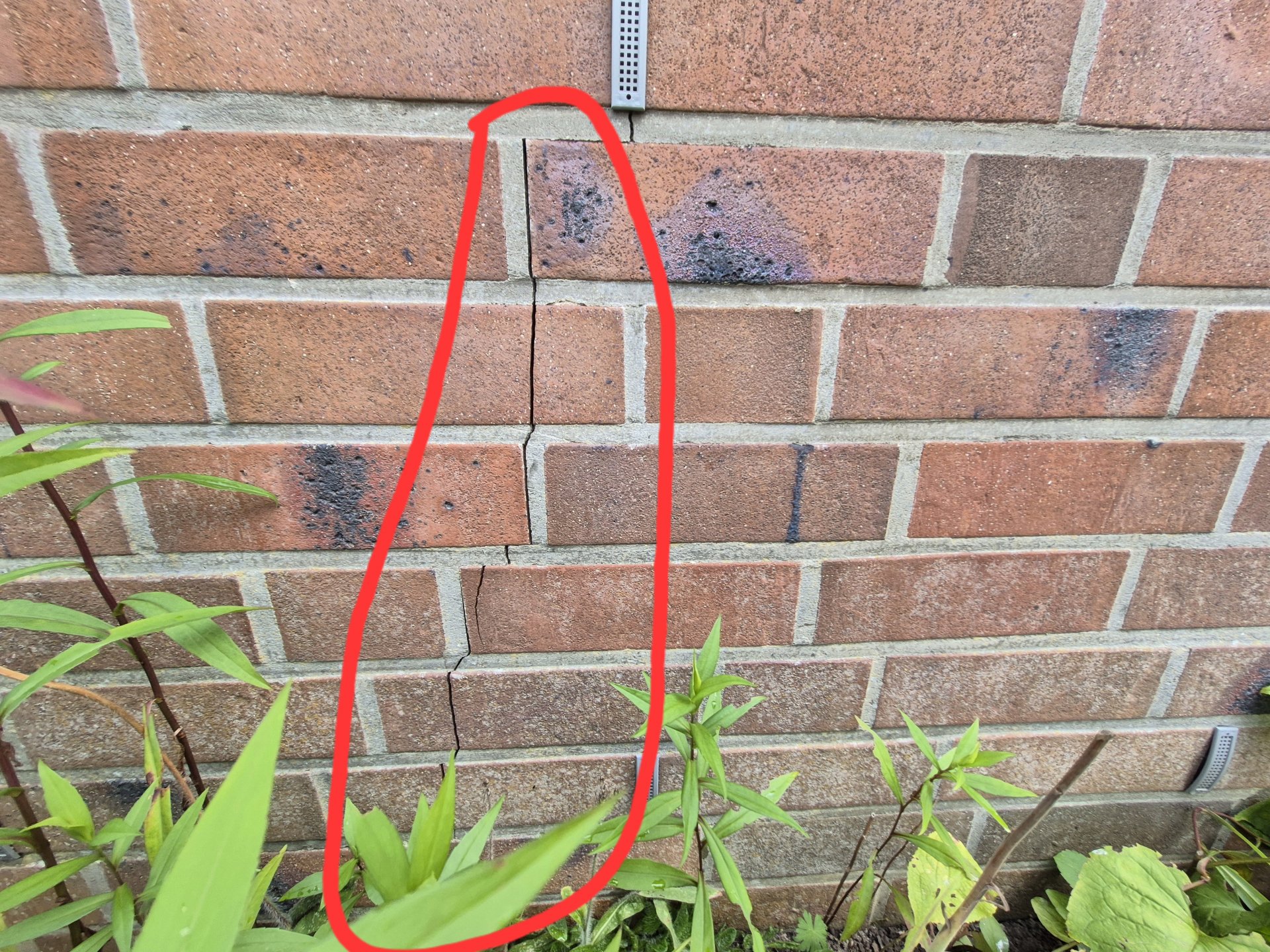

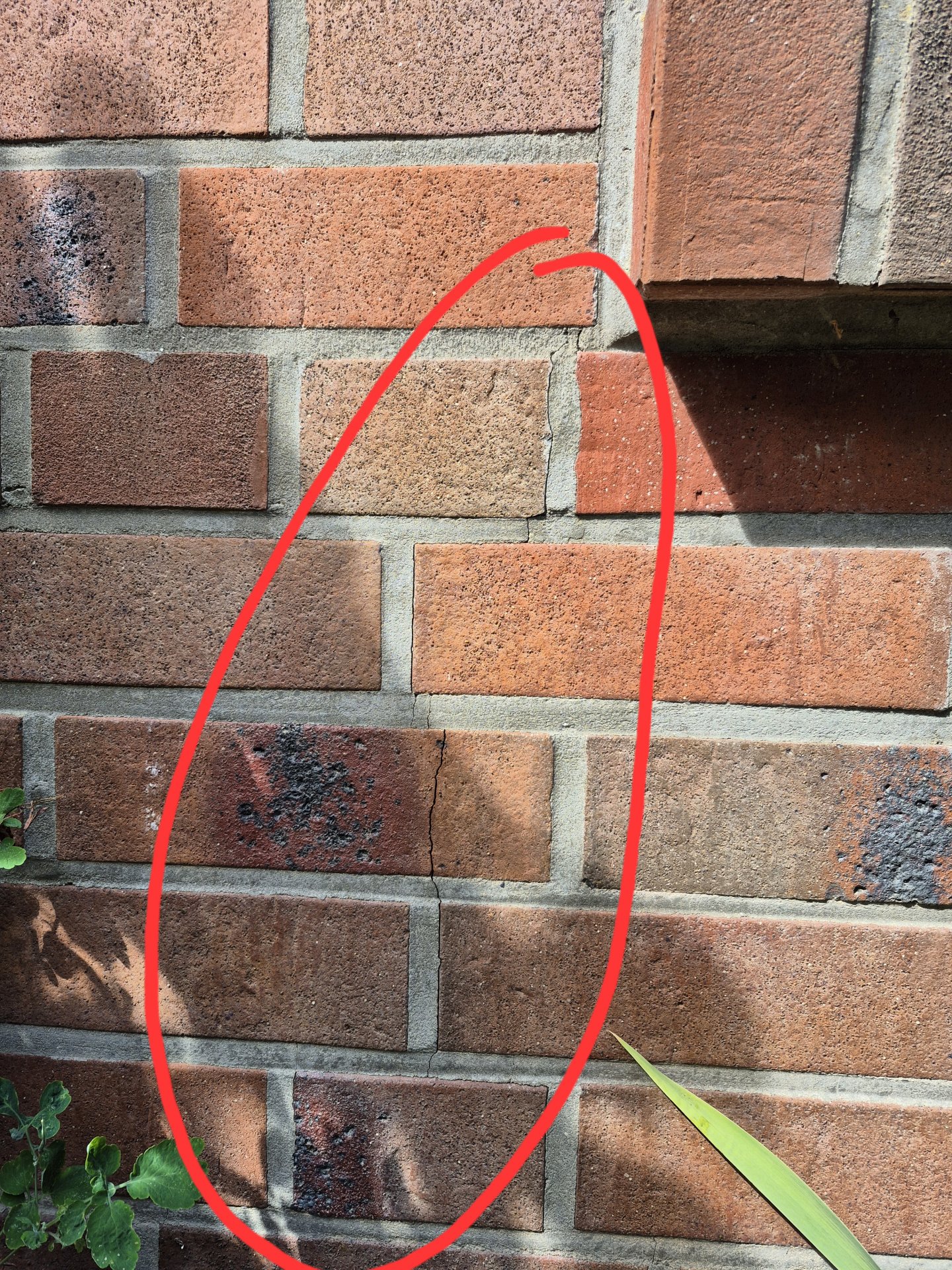

    Liebe Forumsgemeinde,

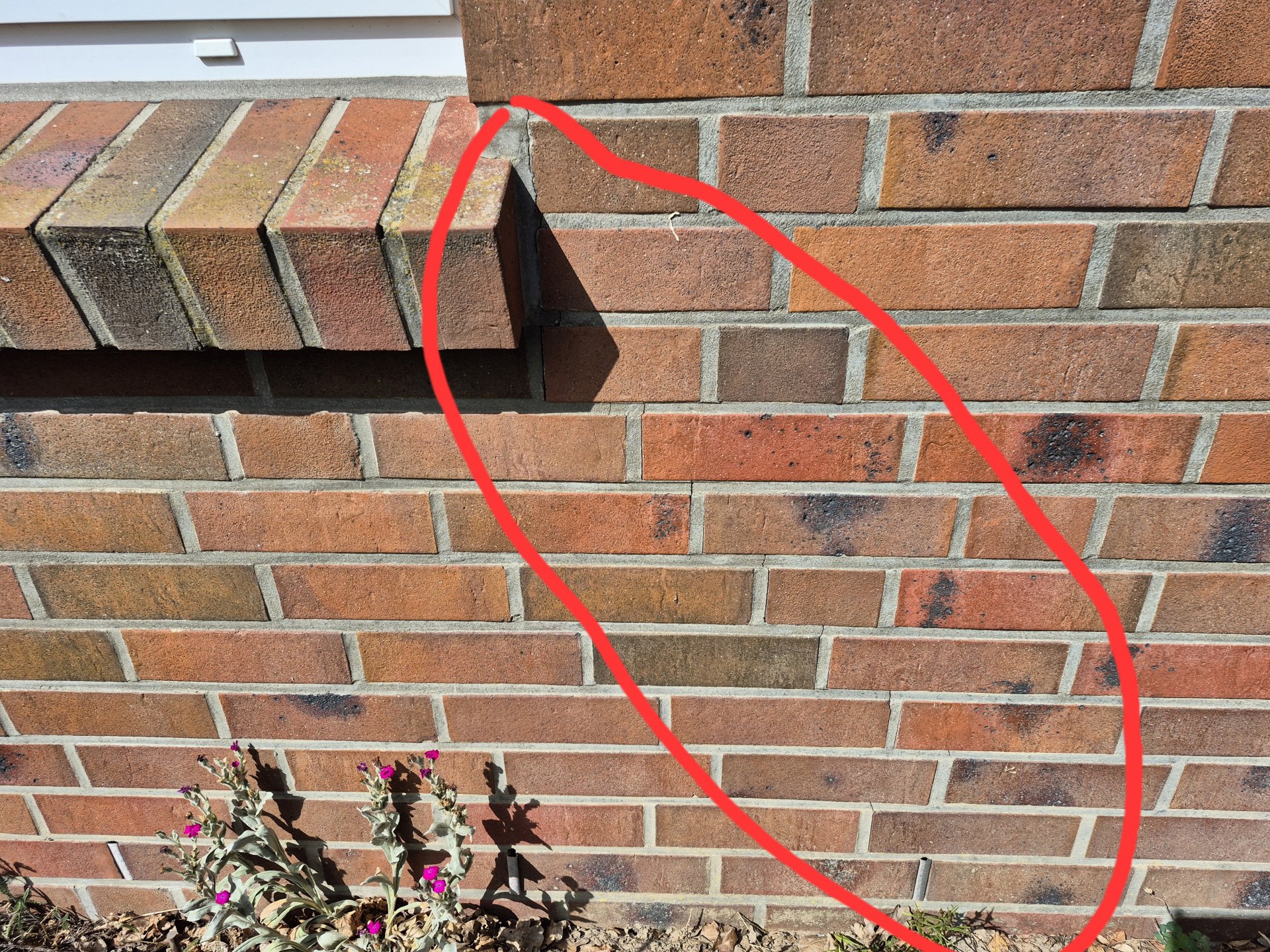

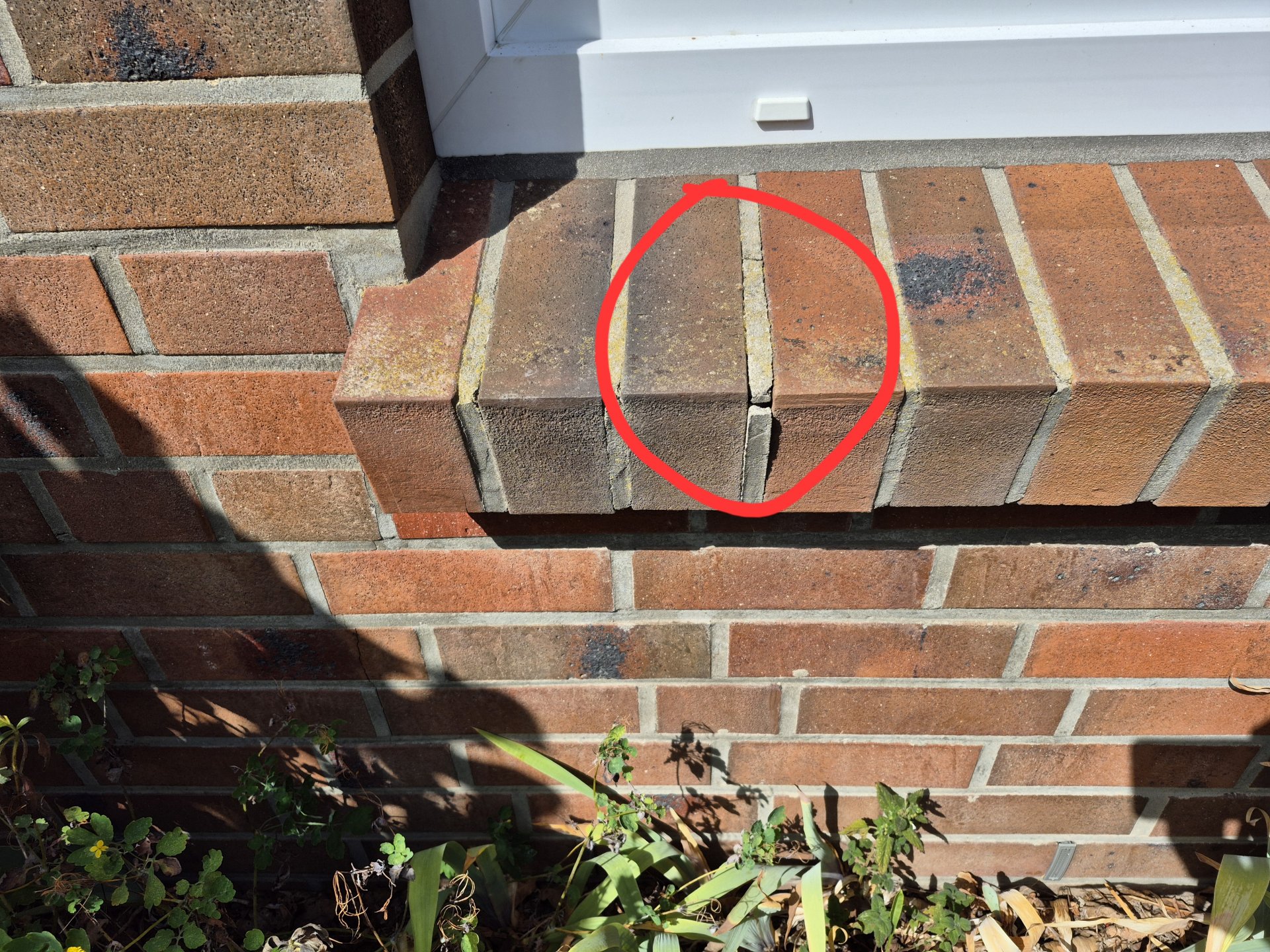

    Seit längerem haben wir Haarrisse im Mauerwerk und den Fugen an beiden Giebelseiten. Nun zeigt sich eine Rissbildung auch auf beiden Seiten in zwei Rollschichten. Die Risse sind allesamt unterhalb der Fensterleibungen im EG. Das Haus ist 21 Jahre alt. Die Außenwände sind Porenbeton mit Isolierung und Verblendmauerwerk. Das Ganze steht auf einer biegesteifen Fundamentplatte. Unsere Fragen sind: Woher kommt das und was muss gemacht werden. Feuchtigkeit ist bislang kein Problem. Das Haus ist ca. 14 x 11 m. An den langen Seiten sind Dehnungsfugen eingebracht.
    Ich habe Euch mal ein paar Bilder angehängt. Über Euren Rat würden wir uns sehr freuen.

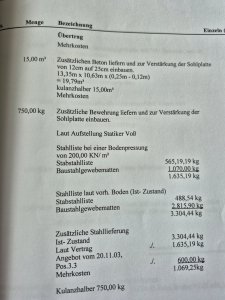

    Sie müssten das Detail der Bodenplatte hochladen!

    Es sind definitiv Setzungen im Untergrund.
    Es muss irgendwann Saniert werden wenn sich nicht mehr setzt

    Vielen Dank für das erste Feedback. Die Platte wurde auf 25cm Dicke mit zusätzlicher Armierung verstärkt. Ich habe mal den Posten aus der Rechnung und dem Bodengutachten beigefügt.
    Unterhalb der Rollschichten dürfte sich Isolierung befinden, s. Foto.
    Für uns stellt sich die Frage wann das Ganze zur Ruhe kommt und ob wir vor dem Winter etwas mit dem Rollschichten unternehmen müssen.
    Wie würde so eine Sanierung aussehen? Reicht es aus, die Fugen erneuern zu lassen und können die gerissenen Steine bleiben?

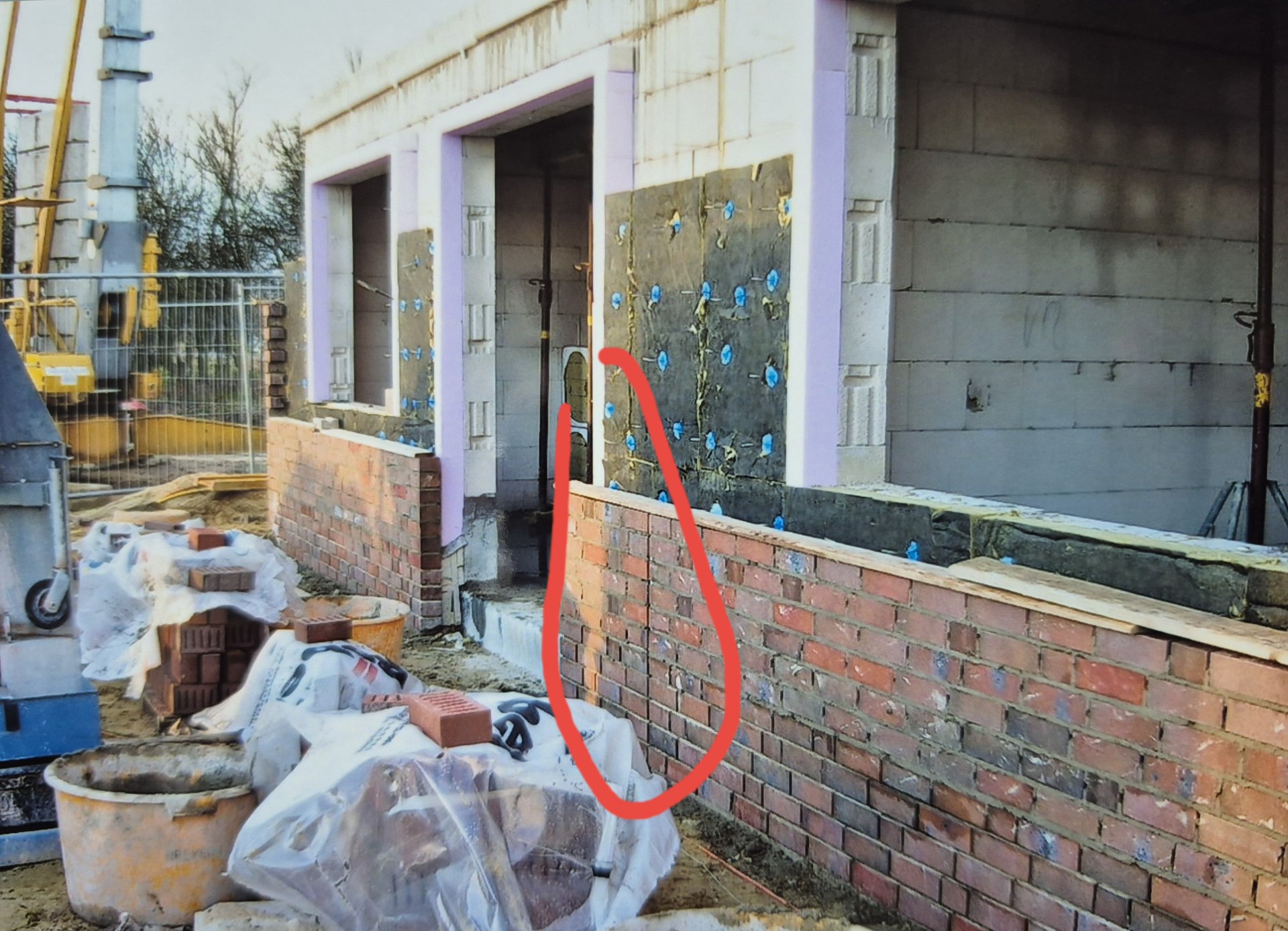

    14 m *11m ist schon eine Hausnummer wo sind die Dehnfugen und wie viel? Und Zeig die inneren Risse einmal und falls vorhanden die Anker und Abstände während der Bauphase und sind Profile L oder T oder TT verbaut in den Sturz/ Öffnungsbereichen ?

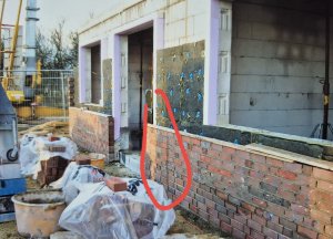

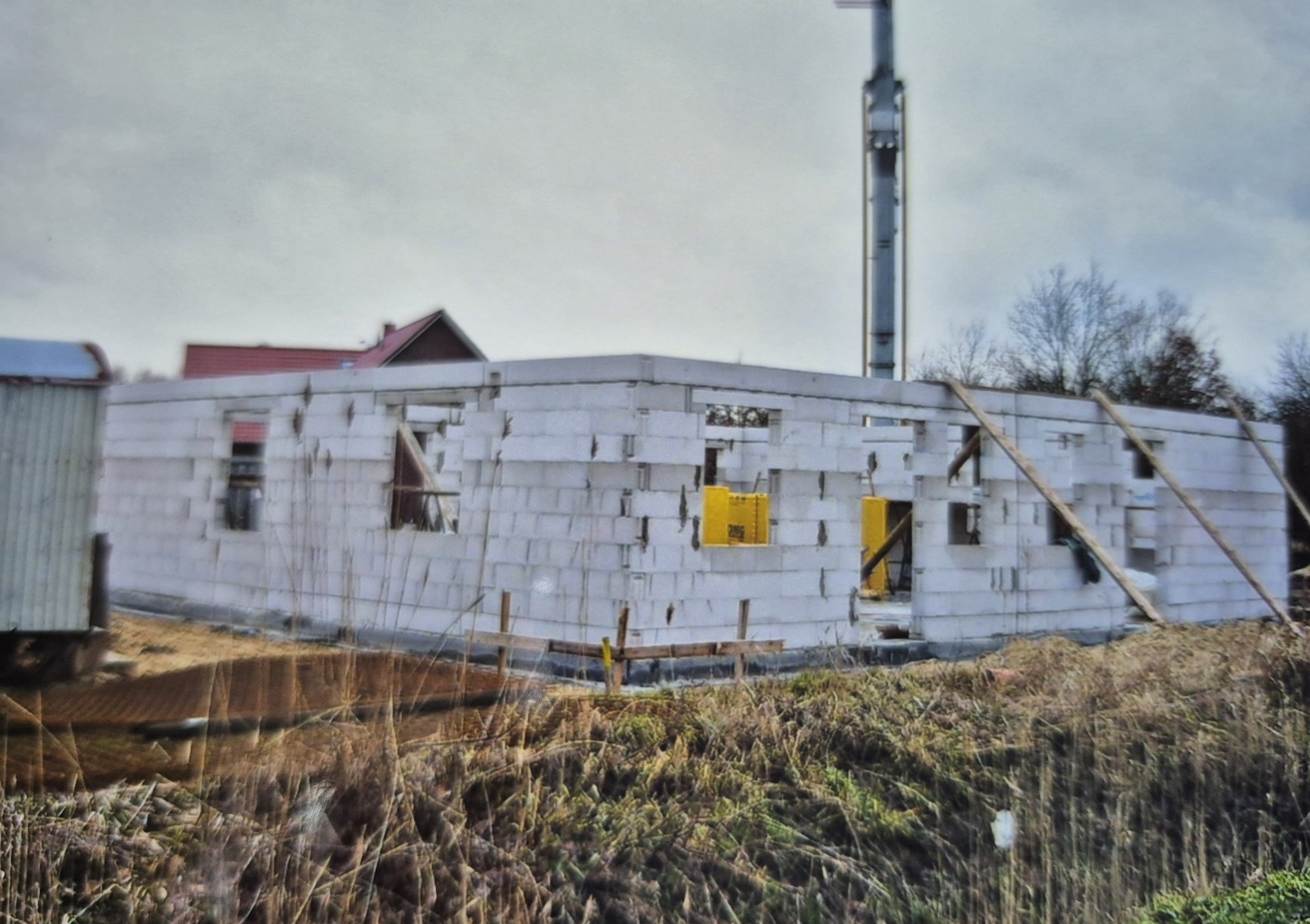

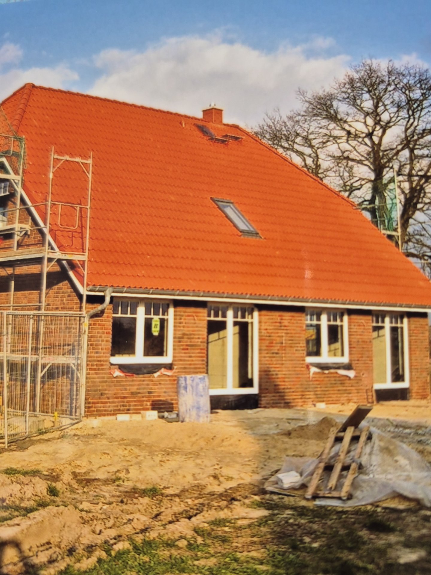

    Welche Profile verbaut wurden, kann ich nicht sagen. Ich habe Fotos aus der Rohbauphase beigefügt. Dehnungsfugen sind jeweils eine auf der langen Seite eingebaut worden, s. markierten Bereich. Auf den Giebelseiten sind keine vorhanden. Anhand des letzten Bildes lassen sich auch die Abstände der Maueranker erkennen.
    Ich hoffe, die Bilder helfen soweit.
    Ganz herzlichen Dank

    Ich vermute auf der 14m langen Seite je eine Fuge und sonst keine ? Ich kenne zwar die Ausrichtung deines Gebäude nicht aber , der Giebel mit seiner höheren Verklinkerung und dem Walm hätte in den Ecken zumindest im EG Fugen benötigt, nun ist das Bild der Risse nicht besonders tragisch nach 21 Jahren , ich sehe auch im Gegensatz zu anderen Kommentaren keine Setzung.
    Ich sehe hier eher durch thermische Belastung weitgehend hervorgerufe Risse plus etwas 'schluderhaft' ausgeführte Öffnungen wie Türen / Fenster zumindest sehe ich im Rohbau keine Stahlbeton ( Stützen) in den Eck und Öffnungsbereich .
    Lass neu verfugen ( die betroffenen Bereiche )und beobachte das Ganze , optimal wäre wenn du bei den Fenstern die Rollschicht incl der Abdichtung neu machen lässt , eventuell kann da auch randnah noch ein Anker mit hin.

    Man könnte noch in den Ecken die fehlenden Bewegungensfugen herstellen, indem man mäandrierend die Fugen auskratzt und mit besandeter PU-Fuge verfugt.

    Herzlichen Dank für Eure Einschätzungen. Sie beruhigen erst einmal etwas. Die Ausrichtung der Giebel sind übrigens Südsüdost bzw. entsprechend Nordnordwest.

    Bei Dehnung der Verblendfassade wird der Riss nicht durch die Fuge und Stein fast Lotrecht sein.
    Ich nehme an ab der zweiten Etage sind ähnliche Risse vorhanden was man von unten nicht sofort sehen kann.
    Bei Dehnung durch Wärme würde die Fassade eher an den Ecken reißen als in der Mitte.
