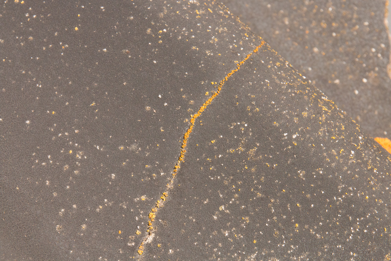

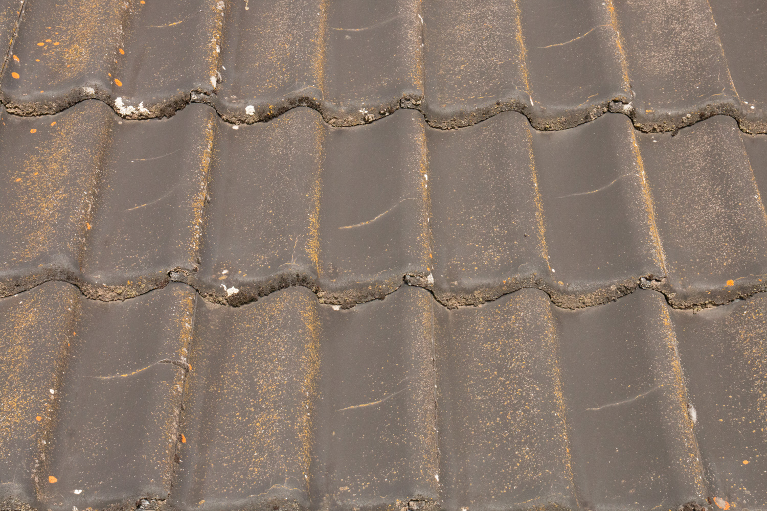

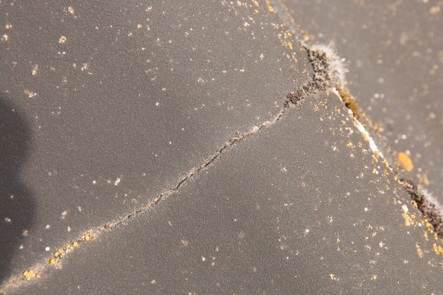

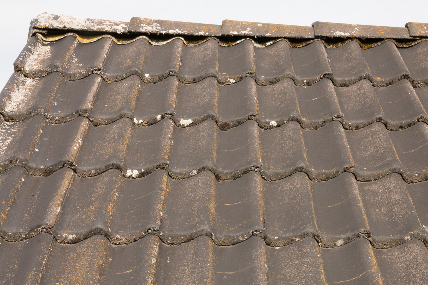

    Hey ich habe 2007 einen Neubau mit Braasziegel Doppel S Pfanne gedeckt bekommen. Heute sollte nun eine Solaranlage aufs Dach. Doch die Solartöre machten mich auf Risse in den Dachziegeln aufmerksam und meinten, so können sie nicht aufs Dach. In ca. 50 Prozent der Ziegel sind Risse, zum Teil schon mit Moos bewachsen, bei manchen zeichnen sich die Risse erst weißlich ab. Und das immer an der selben Stelle der Ziegel. Es sieht für mich nach Materialmangel/ Hersteller Fehler aus. Hab ich einen gesetzlichen Anspruch auf Ersatz vom Hersteller, denn liegt für mich klar ein Mangel vor. Gibt es da Verjährungsfrist etc. Wie gehe ich weiter vor?
    Danke für euren Rat.

    Nein, eher nicht. Die Gewährleistungsfrist beträgt 5 Jahre und dafür ist auch noch der Dachdecker zuständig… Man könnte jetzt noch über den Schadensersatz nachdenken, der verjährt nach 30Jahren, dazu braucht es aber mindestens schuldhaftes Handeln, den zum Abnahmezeitpunkt verdeckten Mangel und einen echten Schaden. Alles davon musst Du beweisen und beim schuldhaften Handeln sehe ich da eher schwarz… Dafür wäre dann übrigens auch erst einmal der Dachdecker zuständig.
    Wenn es da keine freiwillige langjährige Garantie vom Hersteller gab, dann kannst da wohl nur auf Kulanz hoffen.
    Kuck mal hier die letzten 3-4 Einträge…

    Identische Risse an der gleichen Stelle der Ziegel könnte tatsächlich ein Produktionsfehler sein.
    Oder ein Transportschaden, weil die Palette an der gleichen Stelle angeeckt ist.
    Oder ein Schaden bei der Montage und dem Transport auf das Dach.
    Das lässt sich nach 18 Jahren wirklich nicht nachvollziehen, da hätte man beim Bau die Augen auf haben müssen.

    Aber bei 50% der Ziegel? Bei Transportschaden wäre das eher auf ein Paket pro Palette beschränkt und damit dann auch auf dem Dach räumlich konzentriert.

    Hey erwarte morgen die Lieferung der neuen Ziegel. Braas übernimmt das komplette Material für die komplette Neueindeckung des Daches.
