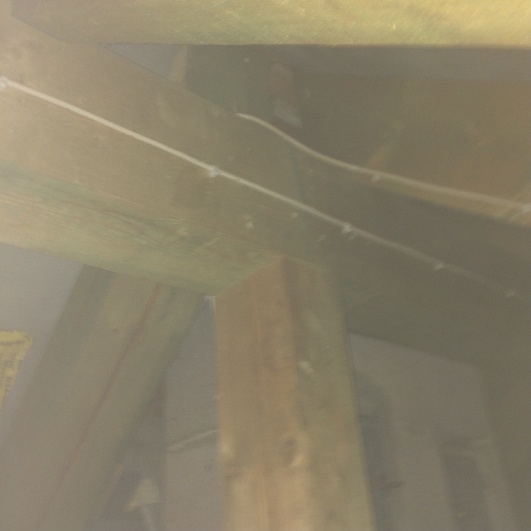

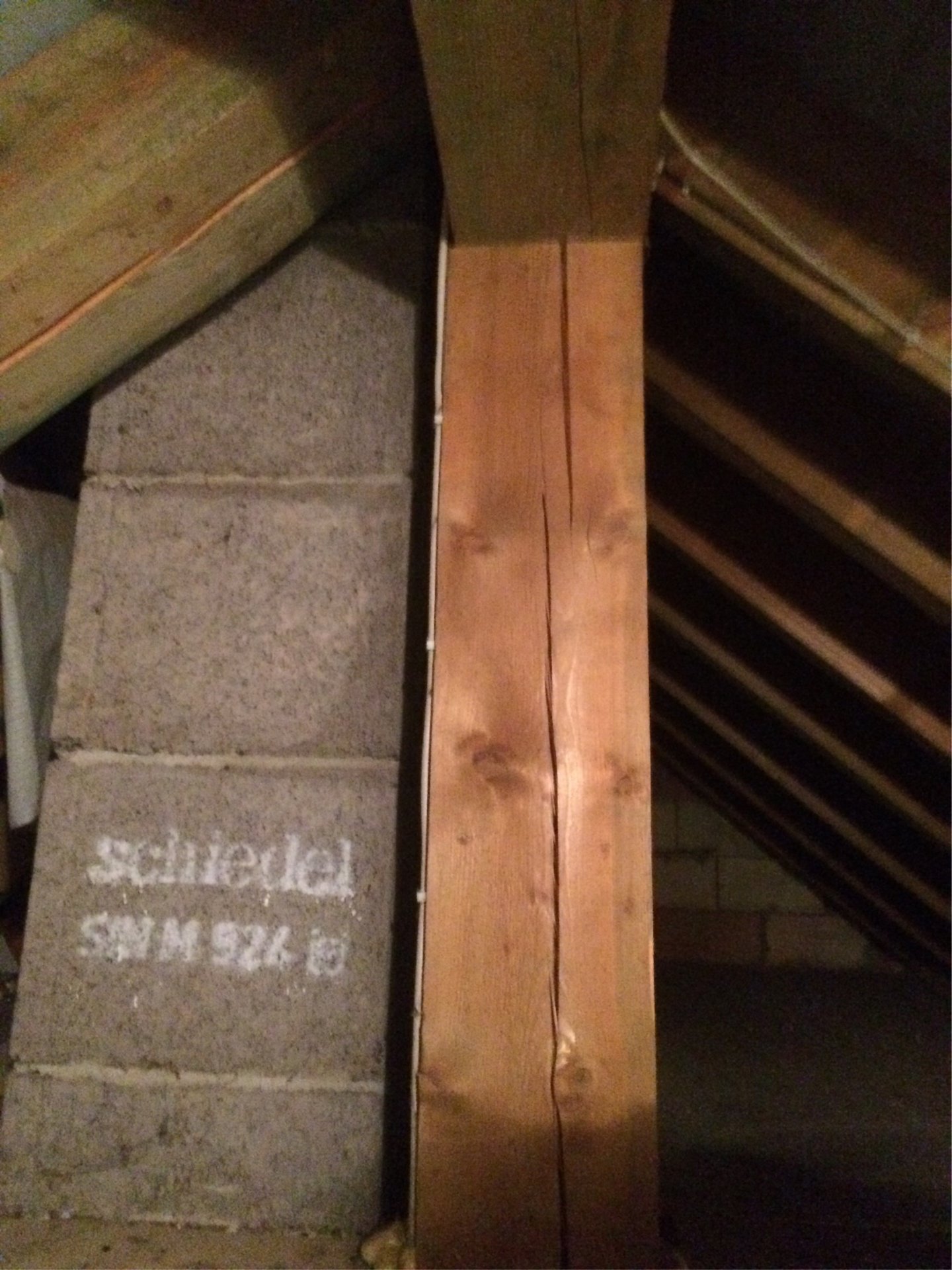

    Hallo Forumsteilnehmer,
    da es in letzter Zeit immer wieder mal in meinem Dachstuhl laut knackte ,habe ich mal auf dem Speicher nachgeschaut.
    In den beiden Stützbalken habe ich nur einseitig Risse entdeckt.
    Auch ein dicker und langer Wechsel-Sparren ist der ganzen Länge nach gerissen.
    Sind die Risse gefährlich?
    Danke.

    Das ist beim Holz normal und längst in den zulässigen Belastungen von Holz eingeplant.
    Wer es aus optischen Gründen nicht haben will, muß künstlich getrocknetes und verleimtes KVH einsetzen. Aber auch da sind solche Risse nicht ausgeschlossen.
