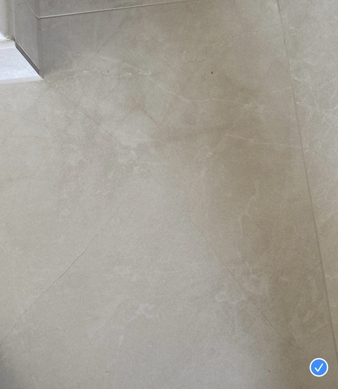

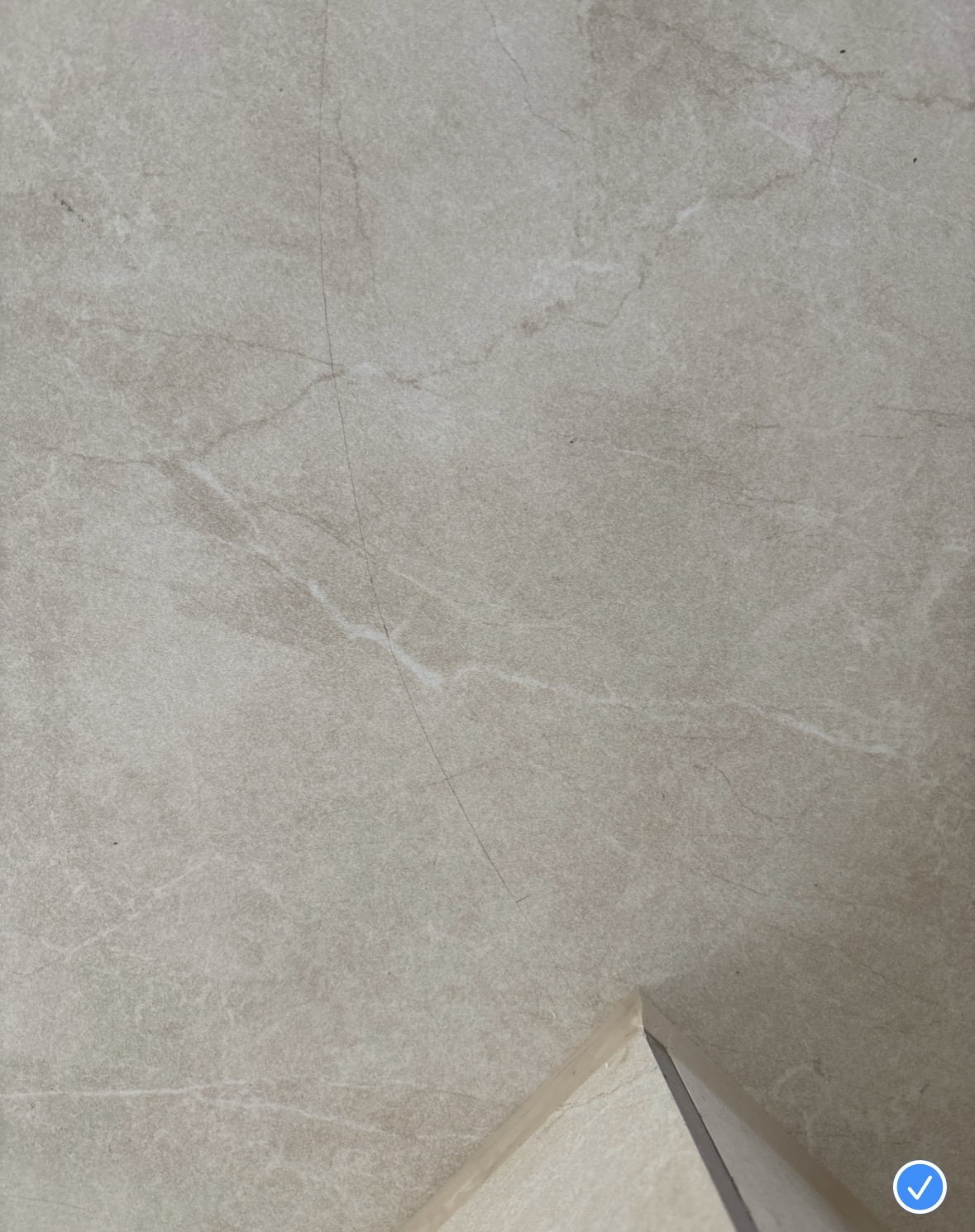

    Im Dezember 2025 wurden die Fliesen verlegt. Nun haben wir beim Putzen festgestellt, dass an jeder Außenecke ein Riss vorhanden ist – jeweils von der Ecke ausgehend und quer durch die Fliese.
    Es handelt sich um einen offenen Wohnbereich. Insgesamt sind mittlerweile 8 Fliesen betroffen.

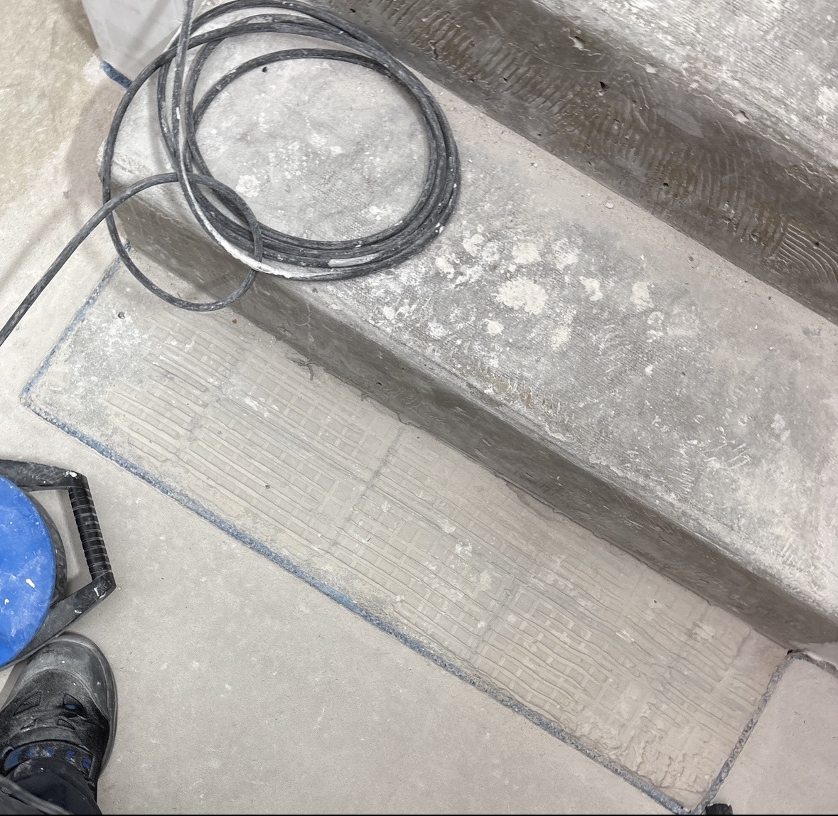

    Mir ist außerdem aufgefallen, dass die erste Treppenstufe fest mit dem Boden bzw. dem Estrich verbunden ist und parallel zum Estrich verläuft. Darauf wurde anschließend einfach durchgehend gefliest.

    im Anhang ein Bild mit den Punkten wo diese Fliese einen Riss hat.

    Nein leider keine Bilder vom Aufbau, wie oben beschrieben ist der Aufbau.
    Ein Bild im Anhang

    Ich finde ja toll, dass man Schäden in Großaufnahme fotografiert, aber manchmal ist es besser, wenn man ein paar Meter Abstand hat und somit die komplette Situation sieht.

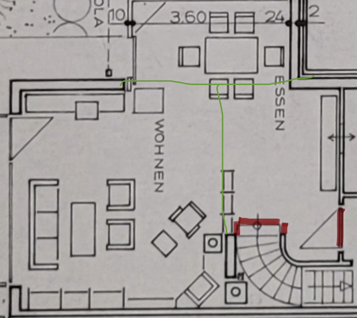

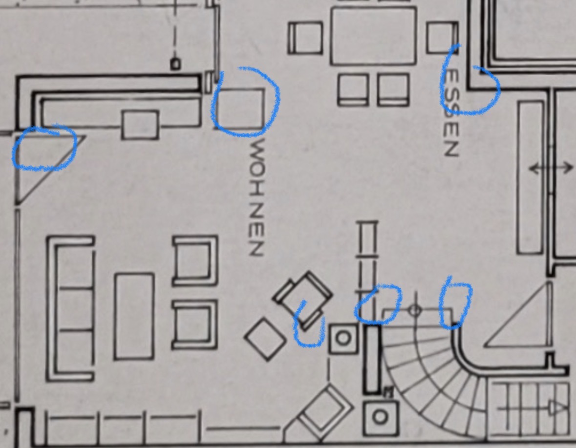

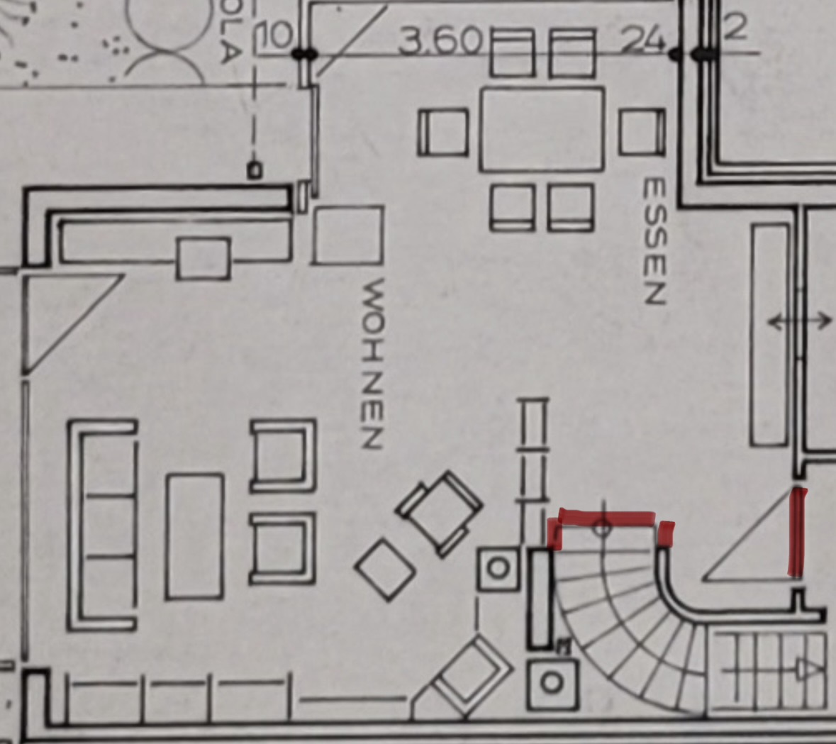

    Kannst Du mal die geplanten und die ausgeführten Estrichfugen in den Plan zeichnen. Bei dieser zerklüfteten Raumgeometrie bräuchte es nämlich ein paar Fugen.

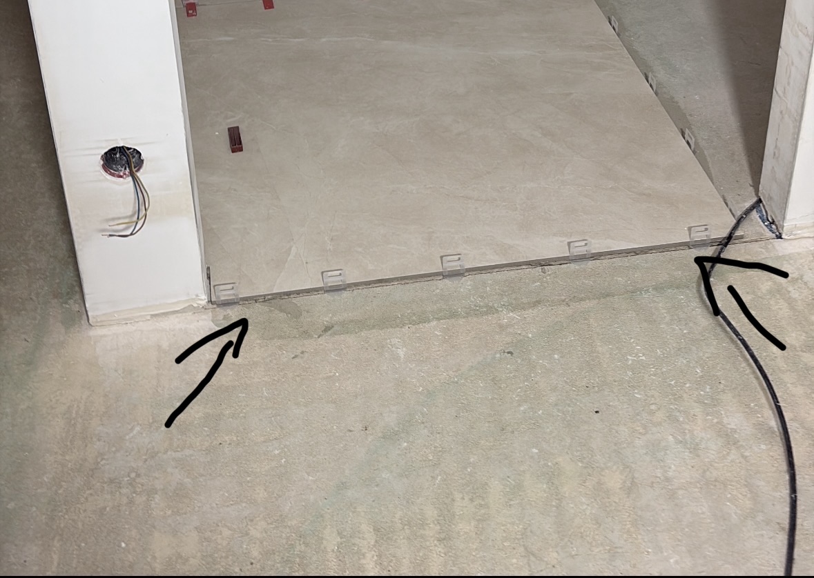

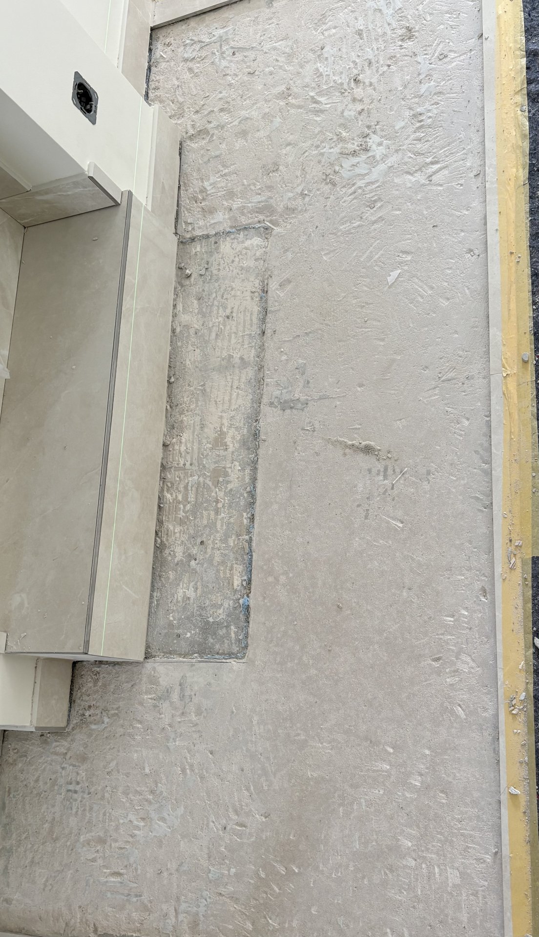

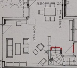

    Ich habe in dem Grundriss die zwei Dehnfugen in Rot eingezeichnet.

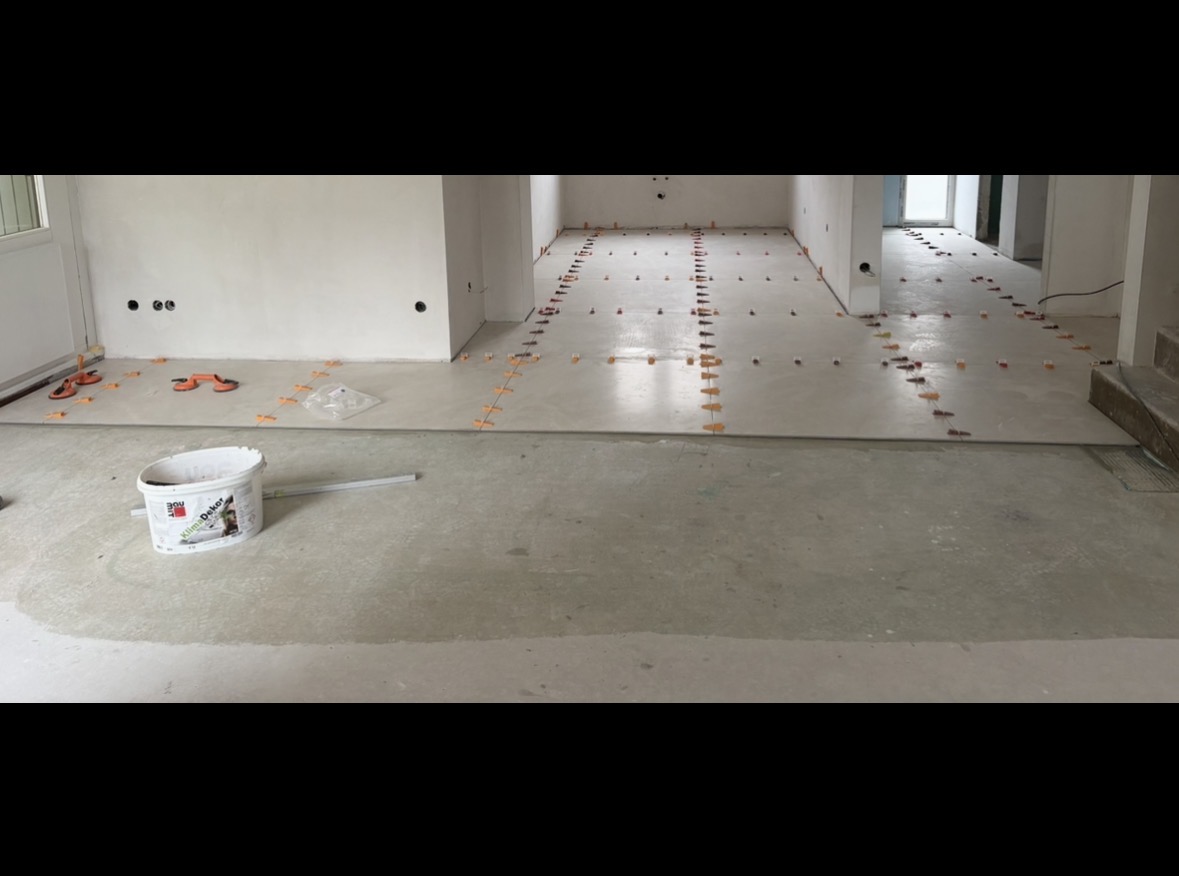

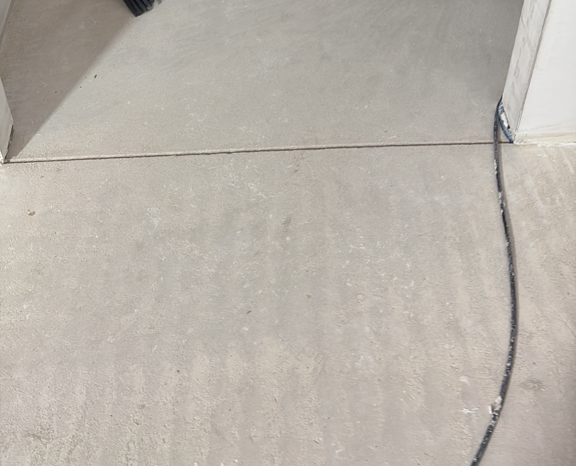

    Ich hab noch von der Baustelle paar Schnappschüsse eingefügt, evtl fällt euch noch was auf. Im ersten und im dritten Bild sind die Dehnfugen zu sehen.

    … hier noch der Grundriss mit den Dehnfugen

    IMG_4496.jpeg Diese Fugen hier hätte ich noch angelegt. Die Treppenstufe hätte der Fliesenleger übernehmen müssen.

    Dehnfuge vergessen oder falsch ausgeführt
    Dehnungsfuge bei Fliesen » Vorgehensweise & DIN Richtlinien
    Bei Fußbodenheizung oder Aufheizung durch die Sonne bei großen Fensterflächen sollte eine Dehnfuge alle 4m verbaut sein. Wenn ich die Platten zähle komme ich auf mind 5m und ein paar zerquetschte im Bereich der Treppe. Ich vermute sogar, dass dort auch keine ist. Wahrscheinlich ist das die Ursache. Aber das ist nicht ganz mein Fachgebiet, aber wenn ich den Artikel dazu lese würde ich sagen, dass passt zu deinem Problem.

    Eine Fliese wurde entfernt, der Estrich hat keinen Riss

    Diese Fliesen wurden entfernt, Abstand zur Wand gab es. Und diese Treppen Stufe wurde damals überfließt. = könnte das die Ursache für so viele gerissene Fliesen sein ?
    Der Estrich ist einwandfrei..
