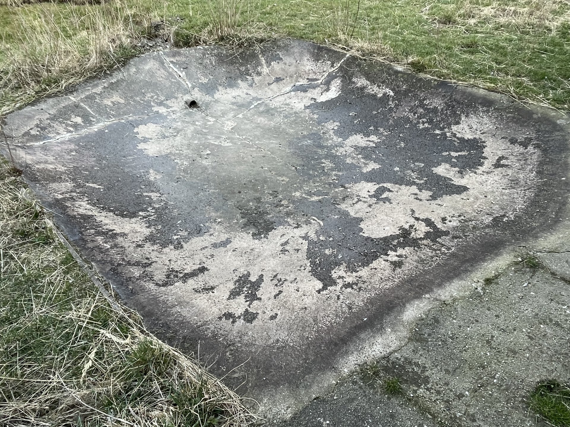

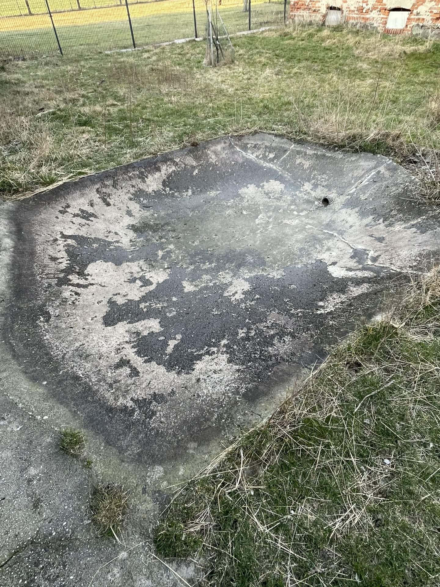

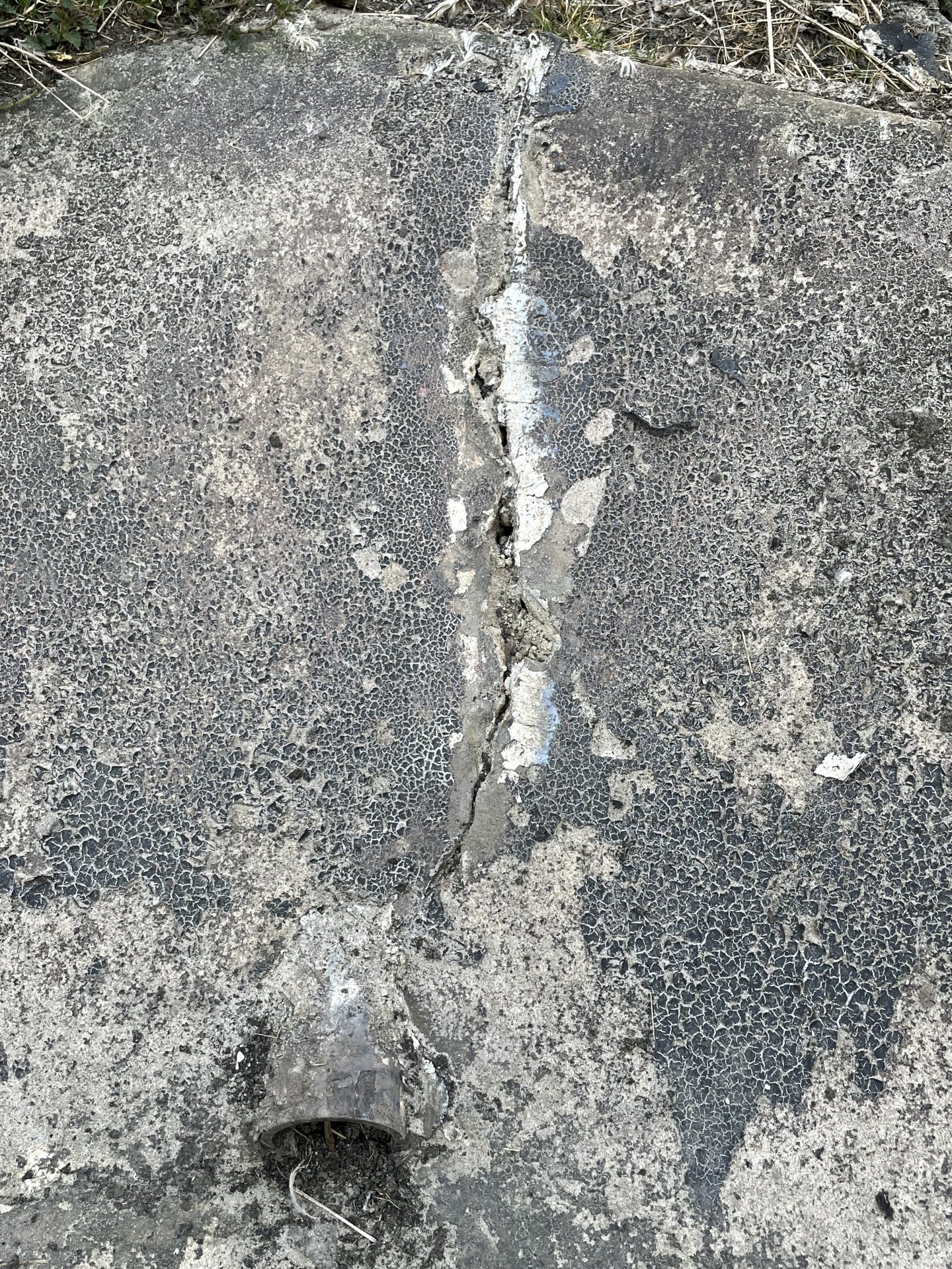

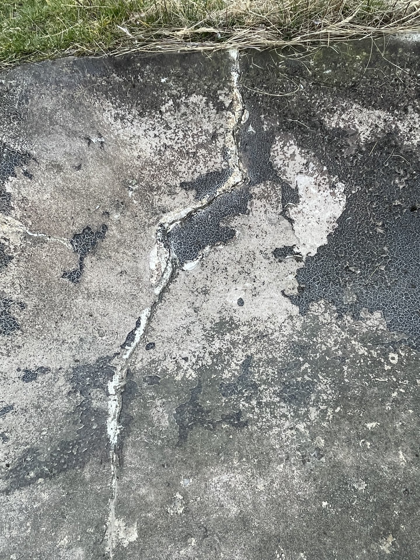

    ich hätte eine Frage zur Abdichtung eines alten Beton-Teichs. Dieser wurde vor einigen Jahren noch vom Vorbesitzer angelegt, hatte aber schon seit Jahren mehrere Risse, die ich bisher immer stellenweise mit Flüssiggummi abgedichtet hatte.
    Der Teich wird für unsere Laufenten genutzt, aufgrund der geringen Größe (4m x 4m) wird wegen der Verschmutzung das Wasser auch 1x in der Woche gewechselt (Ablauf vorhanden).
    Ich würde jetzt gerne den Teich möglich kostengünstig komplett abdichten, welches Produkt/Material wäre denn hierfür am besten geeignet? Alternativ wäre noch das auslegen mit Vlies + Teichfolie denkbar, allerdings könnte dann der Abfluss nicht mehr wie bisher genutzt werden. In dem Fall würde mich auch interessieren, wie man die Teichfolie am besten mit dem Beton verbindet.
    Vorab vielen Dank für die Hilfe.

    Der Beton liegt wohl direkt im Dreck, das bedeutet „Unterfrieren“ im Winter. Außerdem ist der schon vorgeschädigt. Will sagen, ich würde da nichts „draufschmieren“, da ist mE mit zu viel Bewegung an den Figenflanken zu rechnen und außerdem auch mit neuen Rissen, daher ist das nur rausgeworfenes Geld.
    Ich würde da zur Teichfolie tendieren. Die wird nur drauf gelegt und im Randbereich mit Steinen etc „abgedeckt“. Damit Wasser das unter die Folie läuft abfließen kann würde ich einfach nochmal 2-3 größere Löcher in den Beton bohren (am Tiefpunkt). Es gibt für die Folie auch Durchführungen für den Ablauf, musst halt was basteln…
