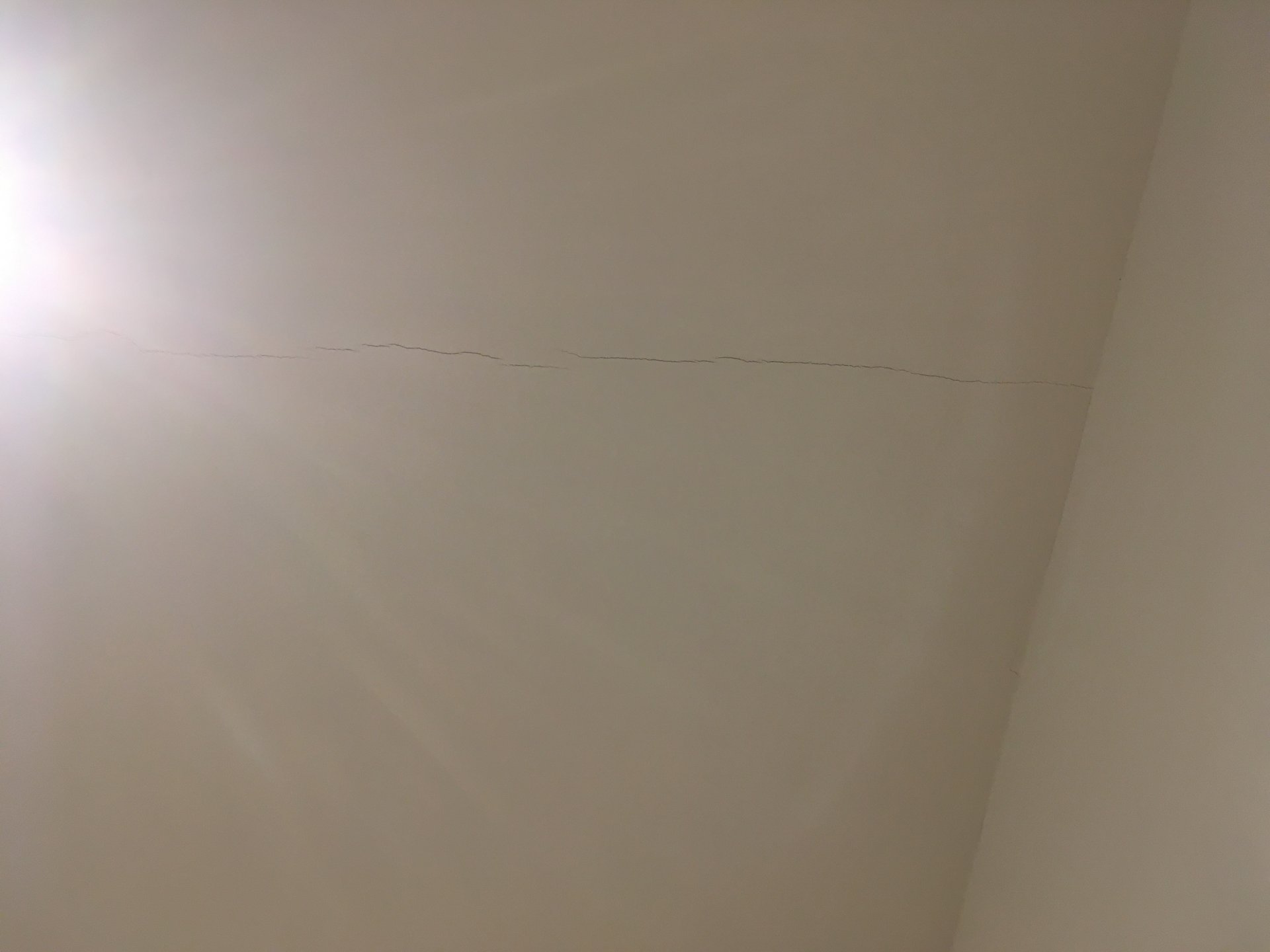

    Liebe Mitglieder,
    wir haben bei der Wohnungssanierung (BJ 1970) unsere Decken abhängen lassen. Abgehängt wurde vom Trockenbauer mit Knauf Platten und Metallunterkonstruktion.

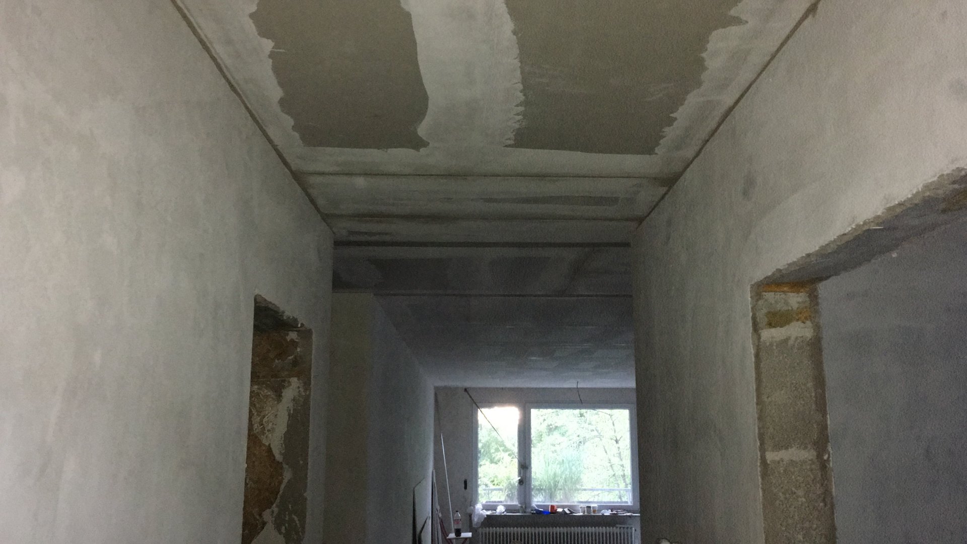

    In unserem Flur musste ich heute (8 Monate nach dem Abhängen) leider einen Riss entdecken, der einmal über die komplette Breite durchgeht (Ausschnitt auf Bild anbei). Ich habe noch ein anderes Bild, wo man sehen kann, dass an dieser Stelle wo der Riss sich gebildet hat wohl gespachtelt wurde (zweites Bild).
    Jetzt habe ich natürlich a) Panik, dass es überall anfängt zu reißen und b) wollte ich wissen, ob es eine einfache Möglichkeit gibt, das wieder hinzubekommen, ohne das es auffällt und ich die komplette Decke neu streichen muss. Da ich ein absoluter Perfektionist bin, stört mich dies schon gewaltig. Das ausführende Unternehmen wurde leider aufgrund eines tödlichen Unfalls des Chefs aufgelöst, so dass ich mich nicht mehr an sie wenden kann.
    Herzlichen Dank an euch alle für eure Hilfe.

    Hallo Otto,
    im Nachhinein ist das schwer zu sagen, was den Riss ausgelöst hat; zumal ich auf den Bildern nicht so viel erkenne.
    Oft entstehen Risse, weil die Decke nicht von der Wand entkoppelt wird. Sprich es wird eine feste Verbindung zweier unterschiedlich arbeitenden Materialien und Ebenen hergestellt. Weiterhin könnte Fugenband fehlen, wenn es notwendig gewesen wäre.
    Kann man auf den Bildern nicht wirklich sehen. Aber was mich stutzig macht: Warum ist das so dunkel an dem Übergang Wand > Decke? Wurde da danach noch irgendetwas eingebracht?
    Da die ausführende Firma nicht mehr greifbar ist, würde ich zunächst einen anderen Trockenbauer ins Haus holen. Vor Ort sieht er dann sicher mehr.
    Du kannst das zwar auch selbst etwas anschleifen und spachteln, aber es wird immer wieder reißen.
    Wahrscheinlich muss die ganze Decke neu gemacht werden.

    Einfach mal nen Pinsel nehmen und ein paar mal mit Farbe drüber. Irgendwann füllt sich der Riss und ist nicht mehr sichtbar. Kann funktionieren, muss aber nicht. Ist aber der geringste Aufwand und als Laie einfach durchzuführen. Ansonsten beim Riss eine "V-Nut" einschneiden und mit Binde aufspachteln.
