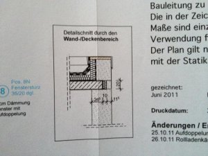

    nach vielem Querlesen muss ich Euch jetzt doch mal um Eure Meinung fragen.
    Wir wohnen in einem Neubau in den wir 2012 eingezogen sind.
    Baubeginn war 2011. EFH mit Flachdach.
    Durch andere Beiträge hier bin ich schon so weit, das uns der Architekt wohl die Attika als Wärmebrücke "eingeplant" hat.
    Im OG haben wir grenzwertige Temperaturen in den Außenecken.

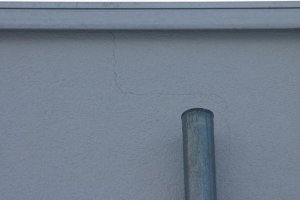

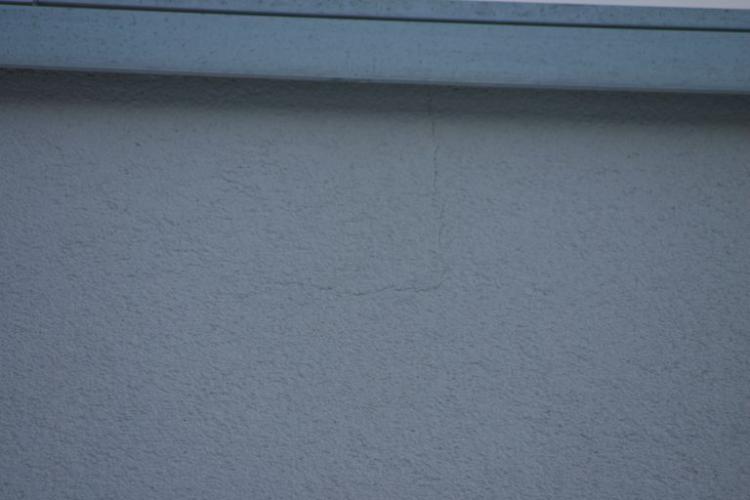

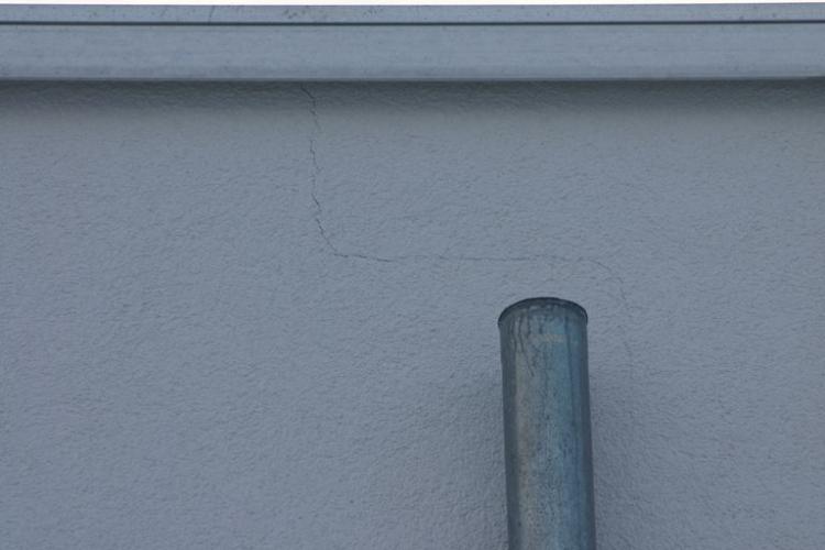

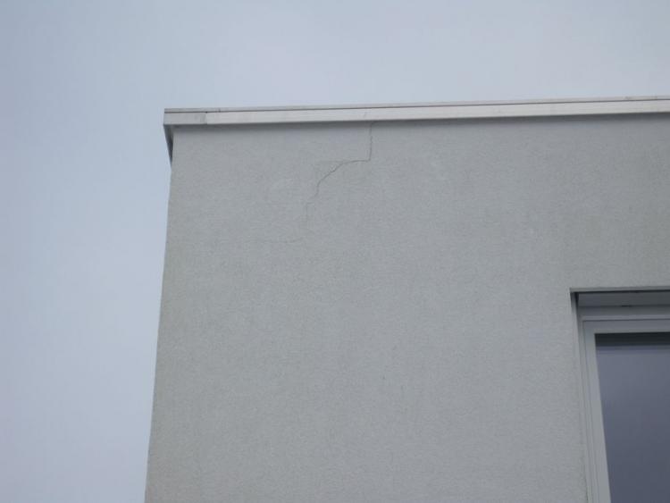

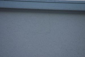

    Jetzt sind zu dem Ganzen Chaos auch noch Risse im Außenputz an den Hausecken im Attikabereich gekommen.
    Der Architekt hat sowas "noch nicht gesehen" und hat auch keine "Erklärung".
    Die Wärmebrücke wäre auch nicht existent.
    So weit so gut, hilft mir jetzt erst mal auch nicht weiter.
    Könnte vielleicht mal einer auf die Bilder schauen und mir seine Einschätzung mitteilen?

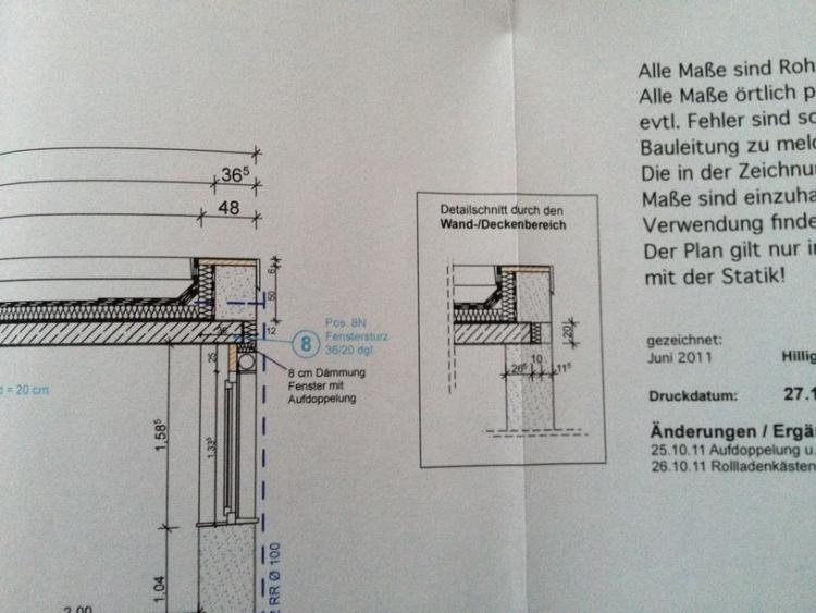

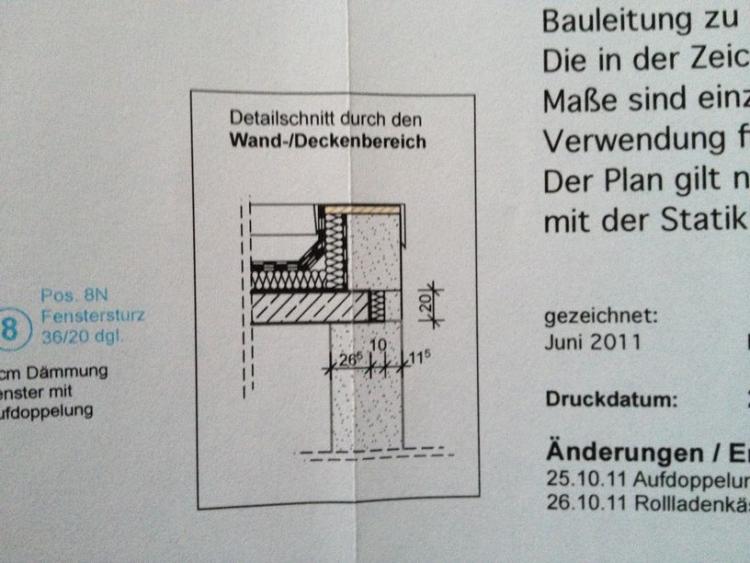

    Bei der Zeichung ist im Bereich der Attika eine Innendämmung gezeichnet. Da bin ich mir nicht sicher, ob das auch so gebaut wurde.
    Der Dachdecker hatte damals was gesagt, das Ausschreibung und Zeichung (inhaltlich) wenig miteinander zu tun hatten. :(

    Um welchen Stein handelt es sich denn bei dem Wandbildner?

    Ist das eine Stahlbetondecke? Wenn ja, wie wird das aufschüsseln der Decke verhindert? Reicht die Last der Attika dafür?

    eine wärmebrücke als rissursache sehe ich nicht. nach meiner ansicht sind temperaturspannungen durch unterschiedliche materialien die ursache für rissbildung. ob ein ringanker notwendig ist, müsste gesondert untersucht werden.

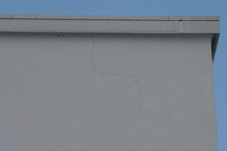

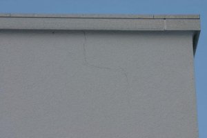

    Die Ecke sieht von Außen so aus (Das Bild ist von Heute.):
    In der Innenecke zum Dach habe ich aktuell im Kinderzimmer 13° C bei 22° Raumtemperatur und 2,5° Aussentemperatur.
    Diese Situation macht mir mehr als Bauchschmerzen...
    Kann das irgendwie zusammenhängen und vor allem, was kann man da sinnvolles anstellen um das Problem zu beheben?

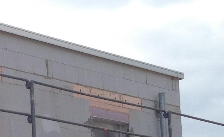

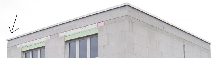

    hast du fotos von den ecken aus der bauzeit ohne putz?

    Wärmebrücken sehe ich hier so erstmal nicht, der Stein dämmt ja.
    Aber die oberste Steinreihe hat doch keinen Halt. Die steht zur Hälfte je auf dem Mauerwerk und auf der sich aufschüsselnden Decke. Dann oben drauf noch mit einem Brett verdübelt, dass wahrscheinlich je nach Luftfeuchte / Temperatur unterschiedliche Spannungen verursacht und damit die "losen" Steine hin und her bewegt.

    hat etwas gedauert, aber hier zwei Bilder von der Ecke Nord-Ost und von der Westseite.
    Da habe ich auch makiert, was das vorherige Bild zeigt.

    Hallo rechter Winkel,
    auf dem Schnitt ist auch Dämmung von der Innenseite zu sehen, ich meine das wäre ohne diese Dämmung gebaut worden.

    wo siehst du denn dämmung auf der innenseite?

    Auf der Detailzeichnung des Attikaquerschnitts ist auf der Innenseite eine Dämmung hochgezogen.
    Die wurde meines Wissens nicht verbaut. Da ist quasi nur der gemauerte Stein.
    Der Dachdecker hat eine Multiplexplatte verwendet.

    Wie oben im Schnitt zu sehen ist, ist ja eine Platte eingezeichnet.
    Multiplex sollte nur eine Zusatzinfo sein zu dem Beitrag von "rechter Winkel".
    Die Dämmung ist ein anderes Thema, das werde ich wohl noch mal prüfen müssen.
    Da ist nie die Zeichnung angepasst worden.
    Damals kam ein Nachtragsangebot vom Dachdecker das 100% über dem Angebot zur Ausschreibung lag.
    Grund war wohl, das die Ausschreibung nicht viel damit zu tun hatte, was er dann verbauen sollte.

    Wie Dick sind die Wände unten und in der Attika wirklich (stimmt der Plan)? Wie wurde die Deckenvormauerung (Stirnseite der Betondecke) im Detail ausgeführt? Genau gesagt wie viel Dämmung zwischen Vormauerung und Betondecke! Wie dick ist die Isolierung auf dem Flachdach?
