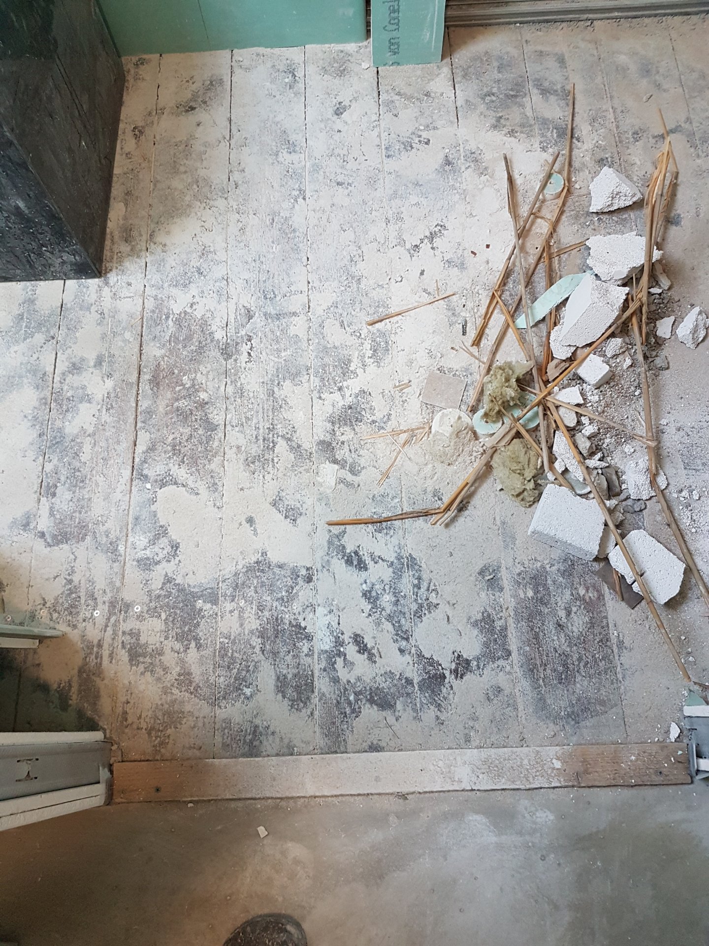

    Ausgangslage: Alte Holzbalkendecke mit Schlackefüllung, darüber Blindboden mit Dielen. Uneben bis 1,5 cm. Fläche ca. 5 m2.

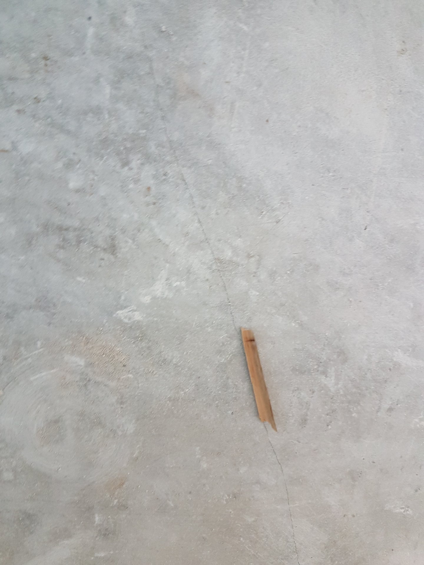

    Boden wurde mir faserverstärkter Ausgleichmasse begradigt. Nach einigen Tagen zeigen sich feine Risse.

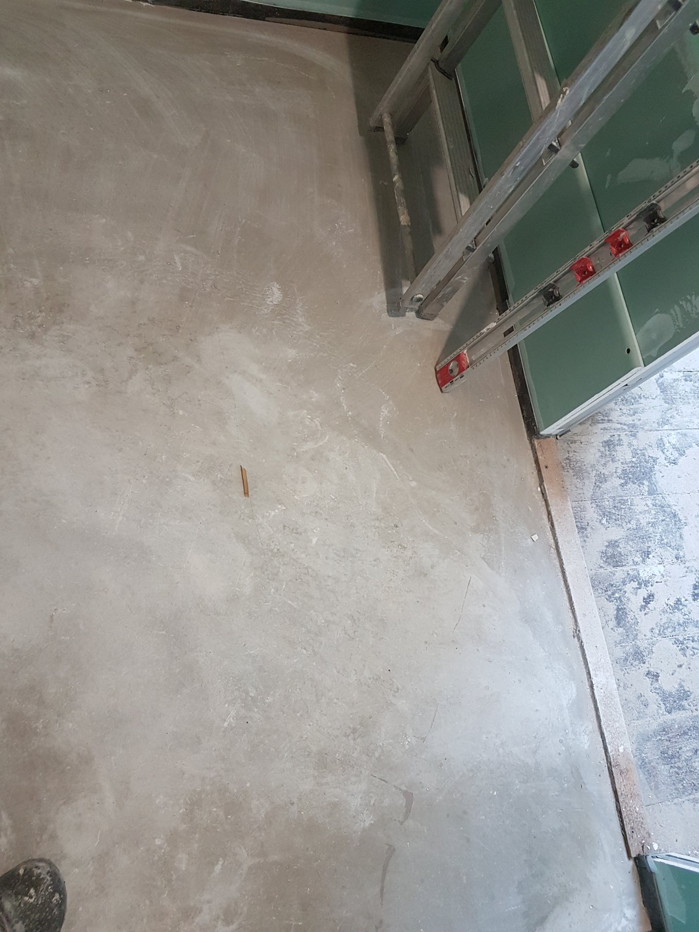

    Vorgehen war: Dielen alle neu an den Holzbalken verschraubt. Fugen größer 2 mm mit Mörtel abgedichtet. Haftgrund aufgestrichen, Armierungsgewebe auf Boden angebracht. Ausgleichsmasse 1 - 2,5 cm aufgetragen.
    Boden ist nun grade. Wird später mit Vynil verlegt. Ein Problem sehe ich mit den Rissen nicht, dennoch würde ich eine Einschätzung von Euch gerne haben.

    Der Aufbau sollte passen.
    Evtl war ein Brett doch noch etwas kippelig. Deiner Beschreibung nach sollte die Verbindung zum Boden iO sein. Ich habe direkt über eine Estrichfuge gearbeitet. Ist nach 5 Jahren auch noch in Ordnung. Der Kleber kann auch was.

    Ich muss noch nen kleine Raum machen - für das Gästebad. ca. 4 qm. Vielleicht könnte ich noch eine handvoll Glasfasern untermischen, um dadurch noch mehr Stabilität zu bekommen.

    Es kommen immer mehr Risse. Vielleicht sollte ich in dem kleinen Raum nebenan (Gästebad) ein UK mit 20 mm Lattung machen und mit OSB den Boden machen. Darauf dann das Viyl. Hätte ich ca. 40 mm Aufbau.

    Gerade nochmal mit dem Statiker telefoniert. OSB muss ich machen wg. Gewichtverteilung (mind. 22 mm), da ja auch ne kleine Badewanne hinkommt...
