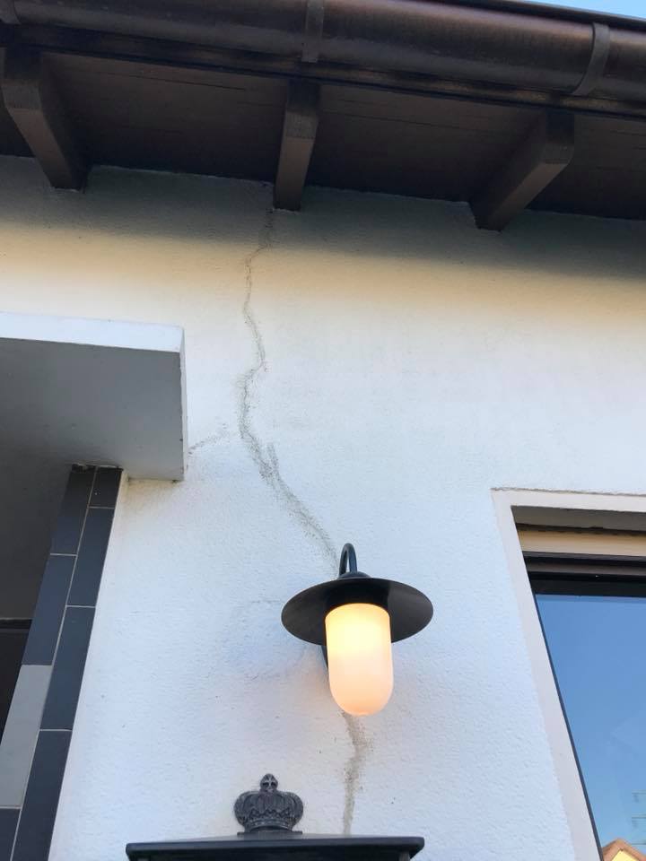

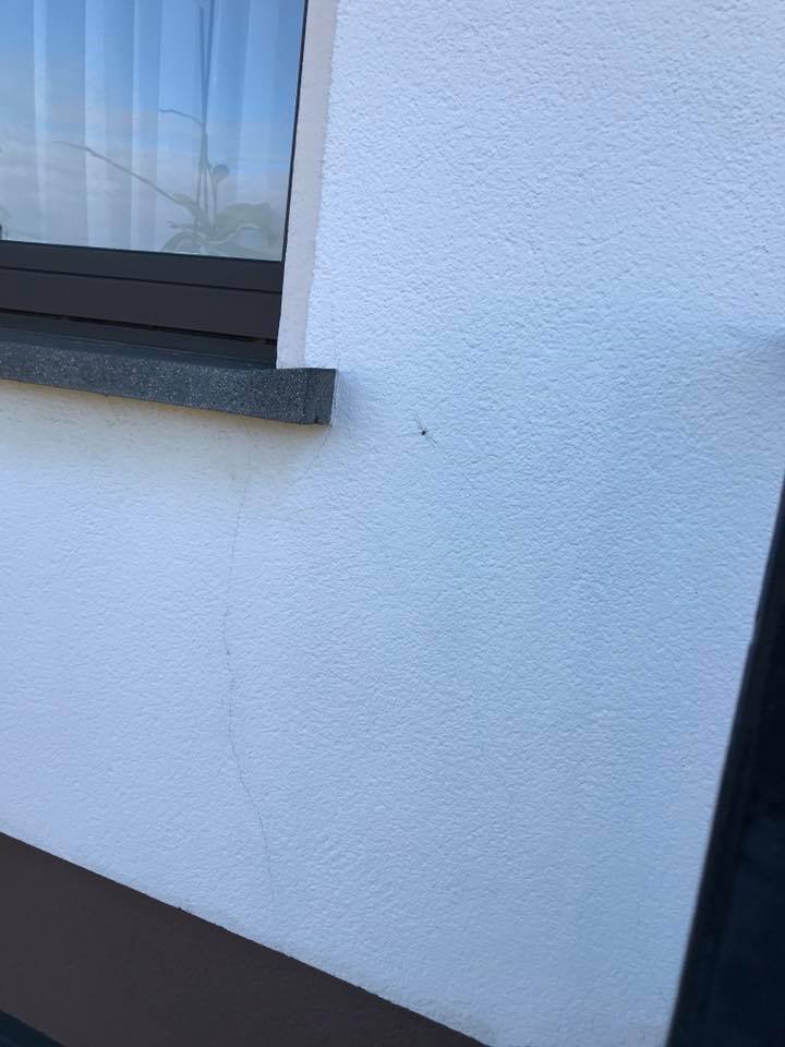

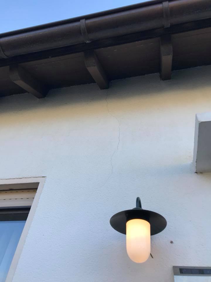

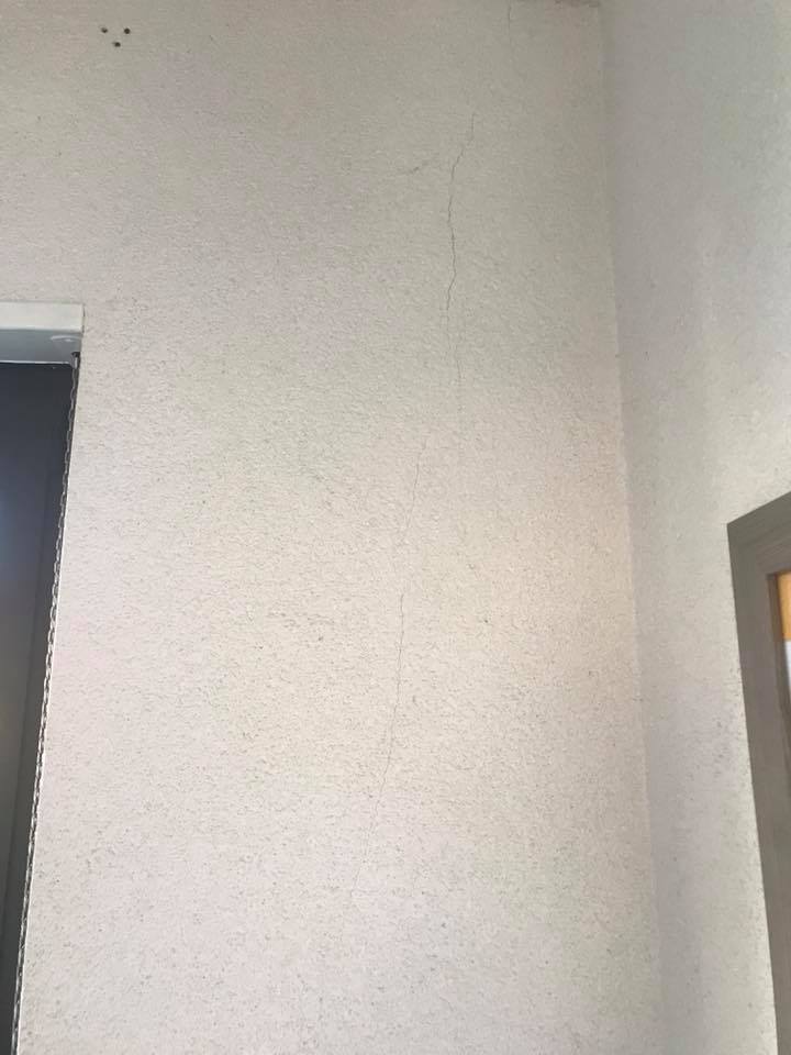

    Hallo Expertenteam,
    an unserem Haus im Eingangsbereich war bereits ein Riss vom Dach an bis zum Erdgeschoss, jedoch nicht in den Kellerbereich. Dieser ist nun etwas auseinander gegangen ( vielleicht durch das Wetter? )
    Innen ist der Riss an gleicher Stelle auch dezent zu sehen. Vermehrt aber erst seit kurzem.
    Wovon kommen diese Risse, diese haben wir auch auf der Rückseite des Hauses auf der Terrasse.
    Im Obergeschoss (Ferienwohnung) Verläuft ein Riss in der Decke (Wohl gepresste Strohdecke). Den Riss haben wir mittels Gittermatten und neuem Putz in dem einen Zimmer schon beseitigt. Nun würden wir aber gerne den Grund der Risse in Erfahrung kriegen. Ein Statiker meinte es würde vom fehlenden Ringanker kommen. Jedoch hate r nichts vermessen und nur kurz drüber geschaut.
    Ich danke für eure Meinung.

    Den Ringanker kann man auch nicht messen. Es gibt zwar Meßgeräte, die die Lage eines Bewehrungstahles messen, wenn sie wissen, wie tief der Stab liegt bzw. sie können die Tiefe anzeigen, wenn man ihnen den Durchmesser angibt. Aber wer hat das schon und wer braucht das wirklich außer im Betonbau.
    Einen fehlenden Ringanker hätte ich auch beim Anschauen gesagt.
    Aber der Ringanker ist nicht die Ursache. Er hätte aber den Riss nicht weiterwandern lassen. Es können auch Kräfte aus dem Dachbereich sein. Die Aufgabe des Ringankers ist es die Windkräfte zu bändigen und in das darunter befindliche Mauerwerk und in den Boden abzuleiten. Wenn der Riss oben größer ist, sollte man Kräfte aus dem Dachbereich vermuten.
    Die Ursache kann aber auch im Boden liegen, der irgendwie nachgibt. Dann sollte man einen breiteren Riss unten erwarten.

    wo rann kann es liegen ,
    Du ahnst es ? es gibt viele Ursachen, ohne genaueres über die Bauweise und den
    Bodenverhältnissen zu wissen könnte man nur spekulieren.
    das mach ich mal und würde auf Setzungen im Fundamentbereich tippen.
    da der Riss oben breiter wird als unten , der untere aber weiter nach unten driftet.
    ist Vermutung, ein ernsthafter Gutachter wäre vor Ort notwendig un evtl. etwas zu finden.

    Danke Petra, nicht das unser Haus uns auseinander bricht!!
    Der Riss war bei Kauf schon, ich finde allerdings das es sich in der letzten Zeit etwas verändert hat. Damals hatte uns ein Statiker mitgeteilt das die Risse vom fehlenden Ringanker im Dach kommen würde.
