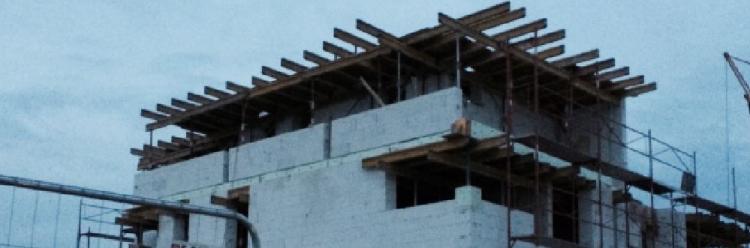

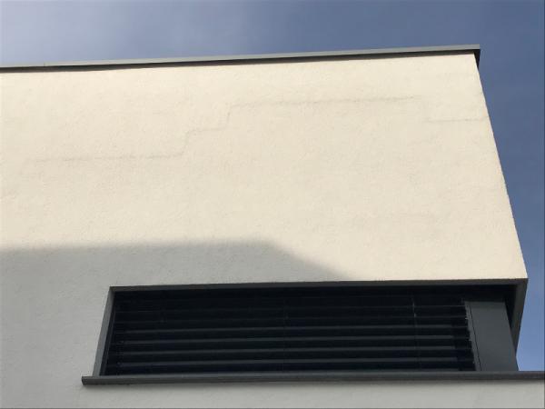

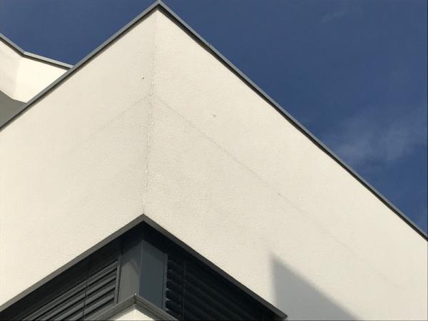

    Hallo in die Runde,
    ich habe folgendes Problem bei meinem Neubau (Fertigstellung 2015). Es haben sich in den letzten Monaten Risse an der Attika gebildet. An der einen Ecke sind diese Treppenförmig, an der anderen waagerecht. Die Attika ist aus Porenbetonstein auf Filigranbetondecke. Betondecke ist stirnseitig gedämmt. An der Ecke mit der treppenförmigen Rissbildung, ist auf der Innenseite der Attika ebenfalls ein Abplatzen der Farbe erkennbar. Ein richtiger Riss ist aber (noch) nicht zu erkennen. Die Risse haben sich in den letzten Monaten verlängert. Neben uns wurde in den letzten Monaten ein Neubau errichtet.
    Hier mein Problem: Der Verputzer sagt, dass es ein statisches, sprich Rohbauthema, ist, und er nichts machen kann. Der Putz sei komplett mit Gewebe aufgebracht worden. Der Gutachter geht davon aus, dass es lediglich ein Abplatzen durch die unterschiedlichen Temperaturen sein sollte, welches durch sachgerechtes sanieren (entfernen, mit Gewebe neu verputzen, streichen) behoben werden kann. Hat jemand Hilfestellung für mich was ich machen kann um etwas mehr Klarheit zu bekommen bzw. welche Fragen ich stellen kann um einer sinnvollen Lösung nahezukommen? Ein weiteres Problem ist, dass der Generalunternehmer "abgetaucht" ist und die Gewerke immer noch einiges an Geld von ihm bekommen müssten. Daher ist der Wille zu helfen etwas schwächer ausgeprägt..
    Vielen Dank!
    Torsten

    also ich bin beim Stukki. Keine Ahnung wie der Gutachter auf seine These kommt.
    Das ist ein relativ klassischer Riss, wobei mich der stufenförmige Verlauf ein wenig wundert, aber dennoch nicht für ein thermisches Problem spricht.

    naja, die Attika als solche ist halt das Problem.
    Da ist unten eine Wand aus Porenbeton, dann eine Betondecke und auf der Decke zurückversetzt ein Aufbau.
    Der Aufbau drückt die Decke nach unten und die hebt sich von der Wand.
    Alles in Beton wäre das kein Problem. Bei so einer Mischbauweise sind Risse schnell da.
