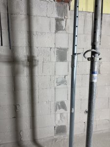

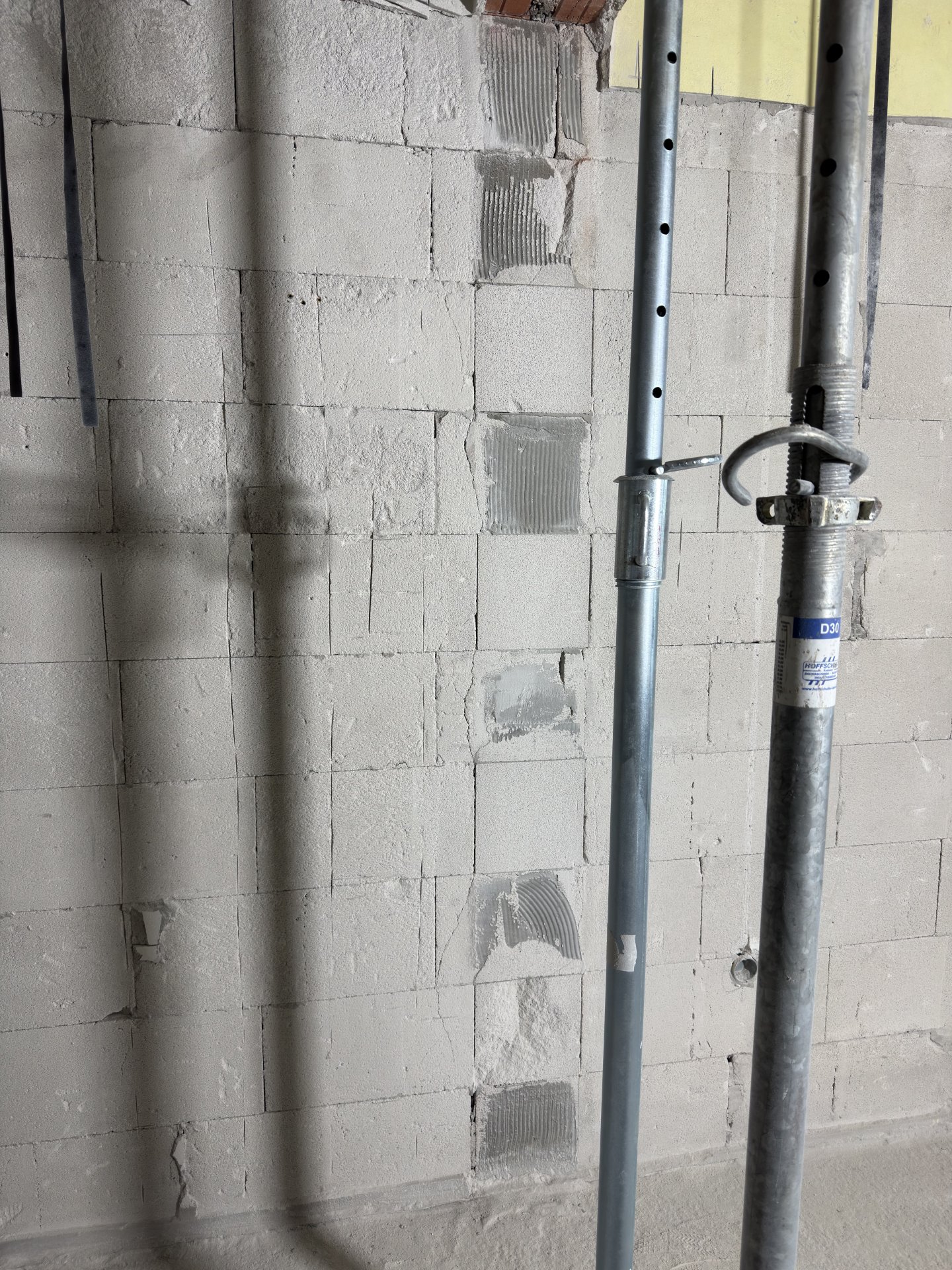

    ich besitze ein teilunterkellertes Einfamilienhaus (Bungalow mit Satteldach) aus dem Jahr 1976. Die Kellerwände bestehen aus 24 cm KS, im Erdgeschoss wurde 24 cm Porenbeton (verklebt) verwendet.
    Die Innenwände im EG waren deutlich von Schwindrissen betroffen und wurden vollständig zurückgebaut. Derzeit werden sie durch eine Fachfirma neu errichtet. Auch die Außenwände zeigen Risse, jedoch weniger ausgeprägt.

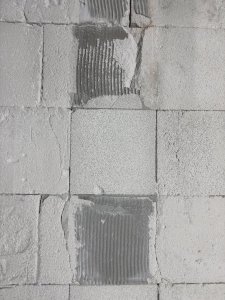

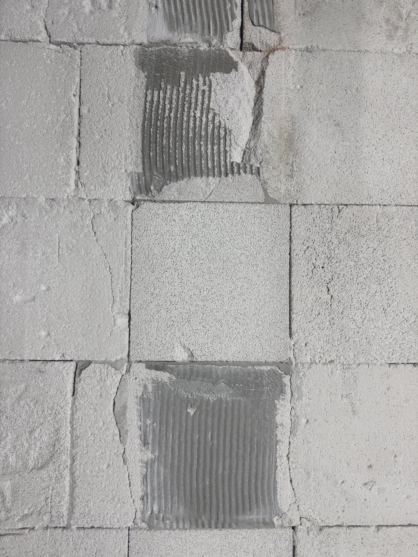

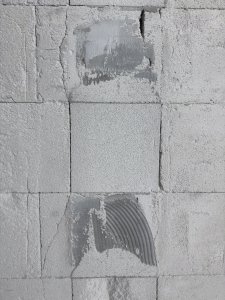

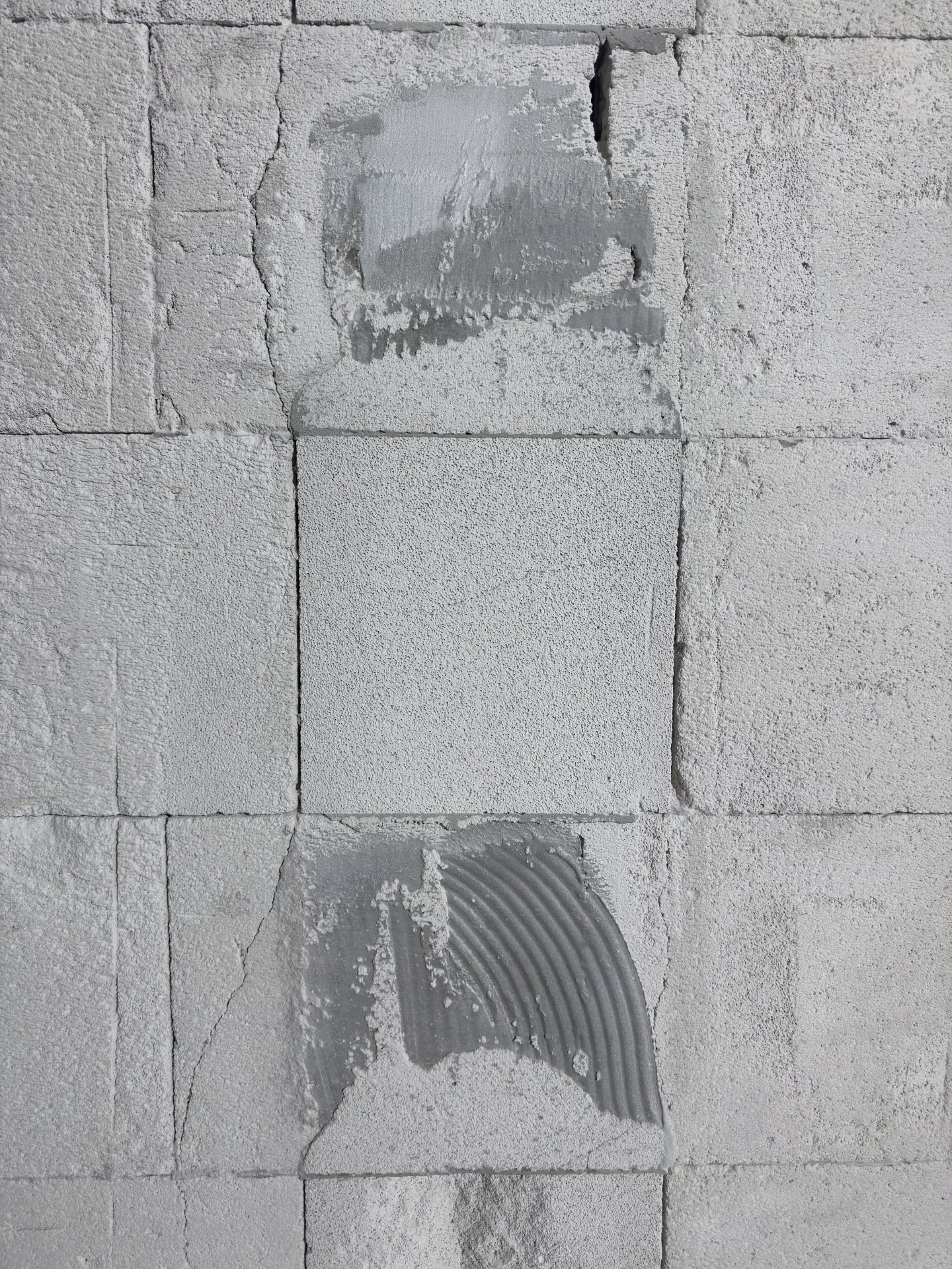

    Beim Rückbau einer aussteifenden, nicht tragenden Innenwand (ebenfalls 24 cm) wurden zwei durchgehende, vertikale Risse in der Außenwand freigelegt (max. ca. 1,2 mm breit). Diese verlaufen im Bereich der ehemaligen Verzahnung im Abstand von etwa 24 cm. Zusätzlich zieht sich ein Riss durch die Bodenplatte (max. ca. 1,5mm breit) bis auf die gegenüberliegende Seite, wo ebenfalls Schäden im Mauerwerk zu vermuten sind.
    Als Ursache wird eine unterschiedliche Setzung angenommen (unterkellerter vs. nicht unterkellerter Bereich, vermutlich unzureichend verdichteter Sandboden). Laut Statiker ist jedoch keine weitere Bewegung zu erwarten.
    Vor dem Neuaufbau der Innenwand sollen die Risse saniert werden. Auffällig ist, dass die Außenwand im betroffenen Bereich hohl bzw. entkoppelt klingt.
    Der ausführende Maurer schlägt eine Sanierung mittels Spiralankern vor. Im Internet findet man zur Rissanierung von Porenbetonwänden kaum Informationen.
    Meine Frage:
    Ist eine solche Schadstelle (durchgehende Risse + Hohlklang) durch Spiralanker dauerhaft sanierbar, oder sollte hier eher ein lokaler Rückbau mit Neuvermauerung in Betracht gezogen werden? Falls Spiralanker in Frage kommen, worauf sollte ich achten (Tiefe, Abstand, Überstand, welcher Mörtel etc.)?
    Vielen Dank für Einschätzungen!
    Klang Beispiel: klang_porenbeton_wand.mp3

    Der Hohlklang macht mich etwas stutzig. Das klingt für mich nicht nach einem normalen Schwindriss, sondern eher danach, dass sich im Bereich der Risse etwas gelöst hat. Ich würde da vor einer Entscheidung zumindest noch eine zweite Meinung einholen.

    Es ist stark davon auszugehen, dass die beiden Risse durchgängig sind. Da es ein zweischaliges Mauerwerk ist, kann ich am Klinker von außen nichts erkennen. Die Porenbeton-Wand klingt aber dennoch entkoppelt. Es sind zwar keine Bewegungen mit bloßem Auge zu erkennen, aber das Geräusch ist schon sehr eindeutig.
    Hier eine Audioaufnahme: klang_porenbeton_wand.mp3
