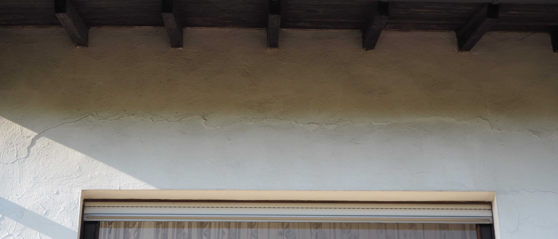

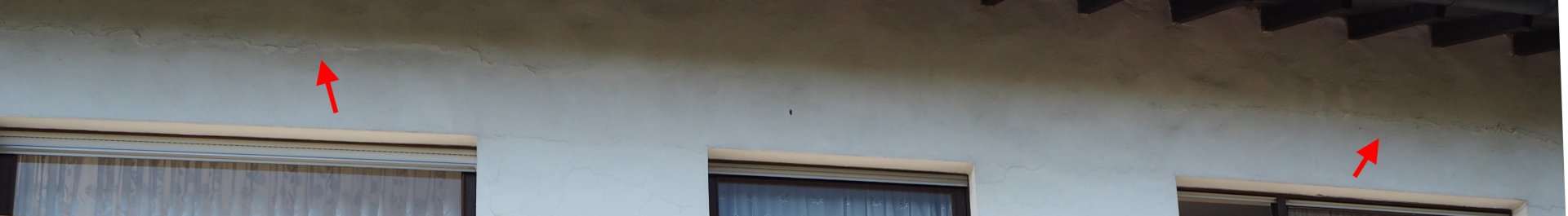

    wir interessieren und für den Erwerb eines Hauses aus den 1960er Jahren. Wir sind bzgl. der Risse in der Fassade. Die Risse befinden sich über den Fenstern. Sie sind sowohl aus der Haus Vorder- wie auch der Rückseite zu finden. Die tragenden Wände des Hauses bestehen aus HLZ, die Decken aus Stahlbeton. Wie man sieht haben die Fenster Rolladenkästen.
    Kann sich jemand vorstellen was die Ursache für die Risse sein könnte? Könnt Ihr uns Tipps geben, an wen man sich für eine Analyse vor Ort wenden sollte? (Statiker, Bauing, Maurer..?)

    Hallo Oescher.
    Die Risse können mehrere Ursachen haben:
    1. unzureichende Tragfähigkeit der Fensterstürze. Die biegen sich je nach Material durch und erzeugen solche Risse. Wasserwaage drunter halten.
    2. Unterschiedliche Längenausdehnung der Bauteile. Die Längenänderung Delta l = alpha (Längenausdehnungskoeffizient) * l0 (Bauteillänge) * delta T (Temperaturunterschied zwischen höchster und niedrigster Bauteiltemperatur) in Kelvin. Das berechnet man für das längste, nicht unterbrochene Bauteil und die jeweils kürzeren Bauteile. Man muss natürlich auch die Längenänderung jeweils zu gemessenen Bauteillänge addieren. Danach vergleicht man die unterschiedlich errechneten Maße miteinander und schätzt unter Zuhilfenahme des Elastizitätsmoduls des Wandbaustoffes die Wahrscheinlichkeit der Rissbildung ab.
    3. Kann es am Material (weicher Rollladenkasten aus geschäumtem Kunststoff und harte Wand) liegen und dass die Verputzer über den Stürzen und Rollladenkästen keine Putzbewehrungsgitter eingebaut haben.
    Ob Sie das vor dem Kauf alles untersuchen können bleibt die Frage.

    vielen Dank für die Antwort!
    Da die Fassage gedämmt und Fenster ersetzt werden sollen, dürfte Ursache 3 der gutfall sein. Falls es, wie in Fall 2 anschaulich beschrieben, an der Ausdehnung hängt und damit ein konstruktives Problem des Gebäudes ist, dürfte ein WDVS wegen der direkten Kopplung an die (sich ja dann weiterhin bewegende Wand) wegen der Gefahr der Übertragung von Kräften auf den Verputz des WDVS nicht empfehlenswert sein, oder?
    Daher stelle ich mir vor, dass nur mit einer vorgehangen, hinterlüfteten Fassade auch die Ursache 2 beherrschbar sein sollte. Was meinen Sie?
    Weiter stelle ich mir vor dass Im Fall von Ursache 1 zusätzlich zu den neuen Fenstern und Türen entsprechende Stürze neu einzusetzen sind um das Problem zu beheben. Oder ist es mit den stürzen nicht getan?
    Gruß und danke noch mal für die Antwort

    wenn Fall drei zutrifft, so ist der Fall mit der Fassadenverkleidung fast ausgestanden. Die Risse sollte man trotzdem verfüllen dass die Rollladenkästen nicht mit der Zeit anfangen zu wackeln. An der Ursache 2 können Sie wenig machen, doch durch die Wärmedämmung verändert sich auch das Ausdehnungsverhalten der Wand. Die Risse sollte man aber trotzdem schließen.
    Überlastete Stürze und Wandteile/Stützen. Ich kenne das Haus nicht und kann da wenig dazu sagen, doch der Handwerksmeister der Fassadenfirma sollte sich den Mangel ansehen und die notwendigen Sanierungsschritte vortragen.
    Schönes Wochenende.
