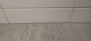

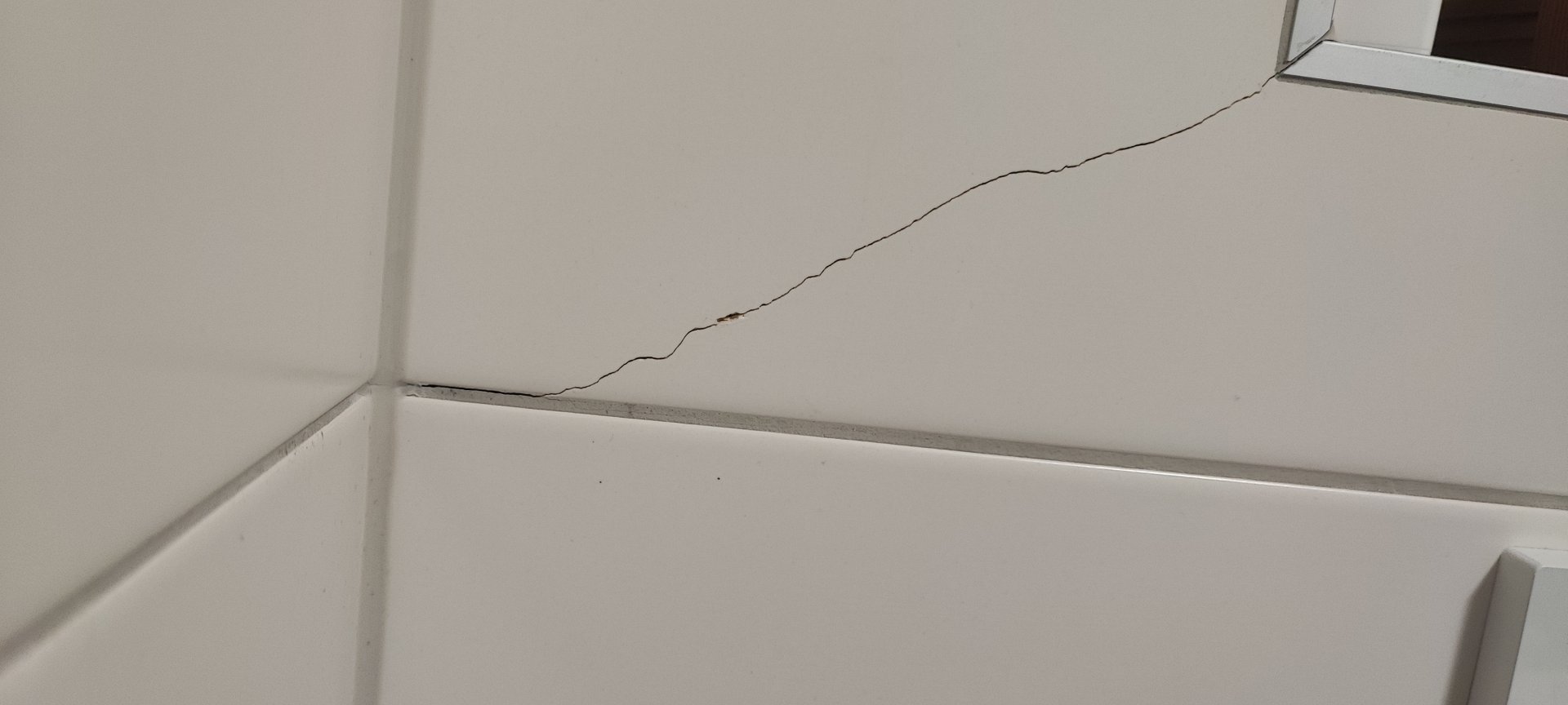

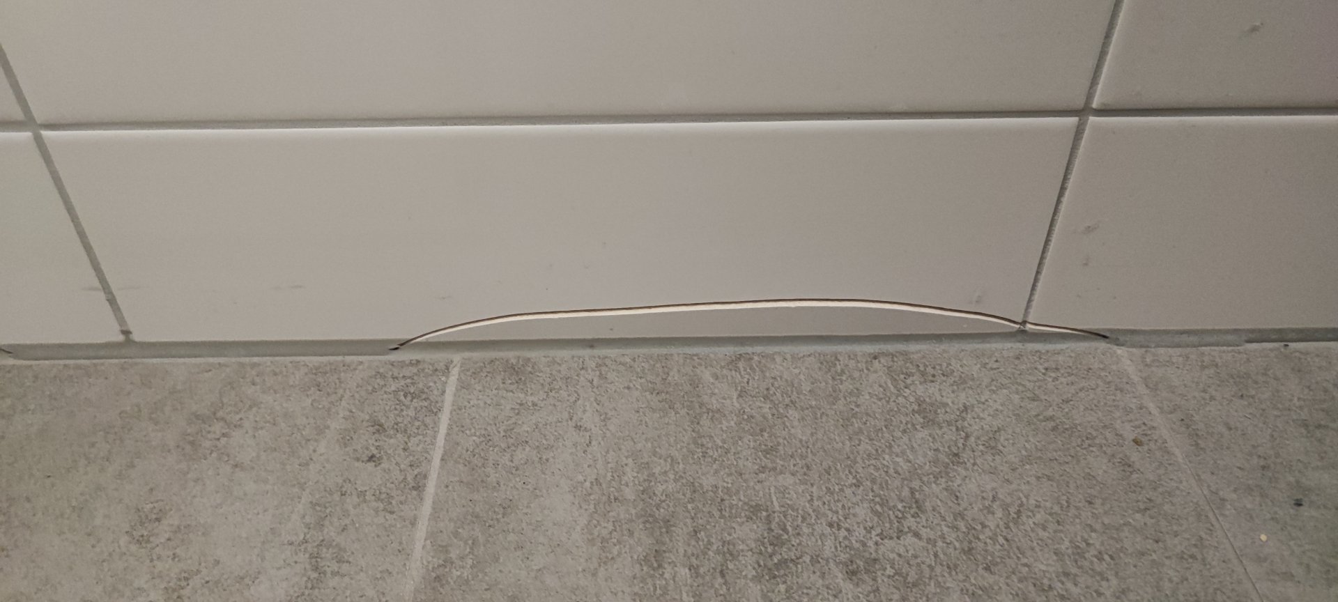

    bei uns reißen wiederholt an verschiedenen Stellen Wandfliesen in beiden Bädern.

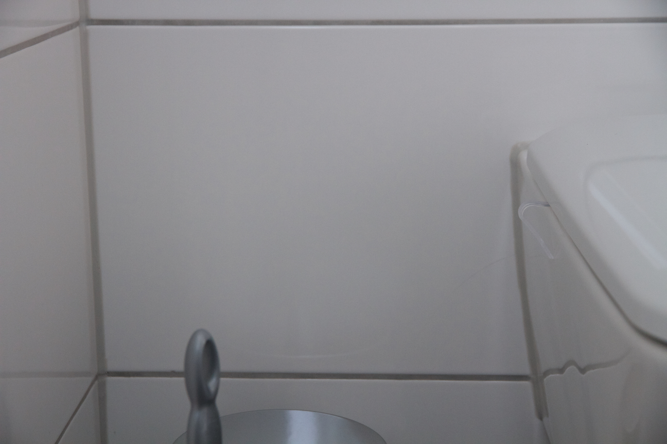

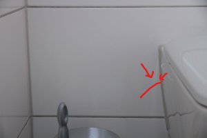

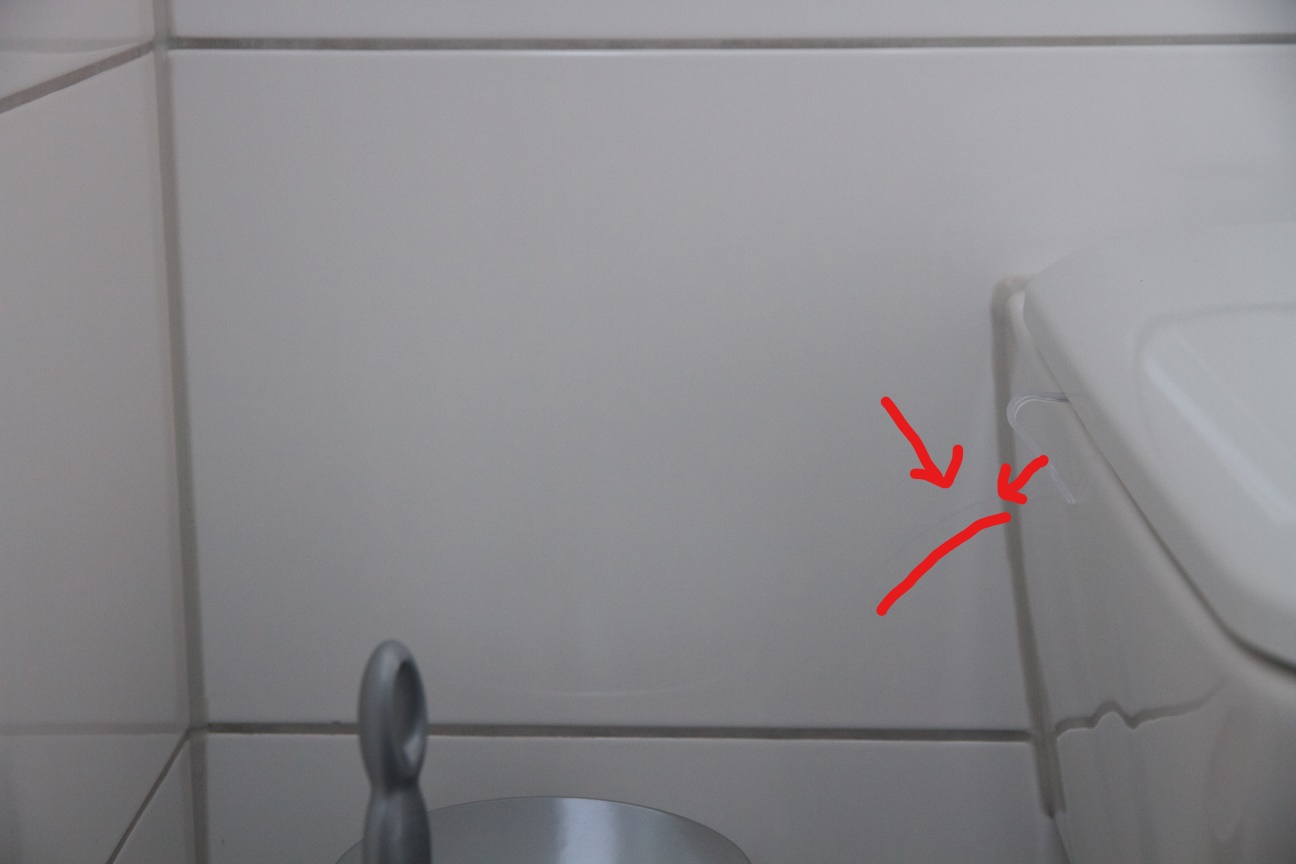

    - zum zweiten mal neben WC (Viertelkreisbogen nach unten; Innenwand). Durch WC-Aufhängebolzen verursacht?

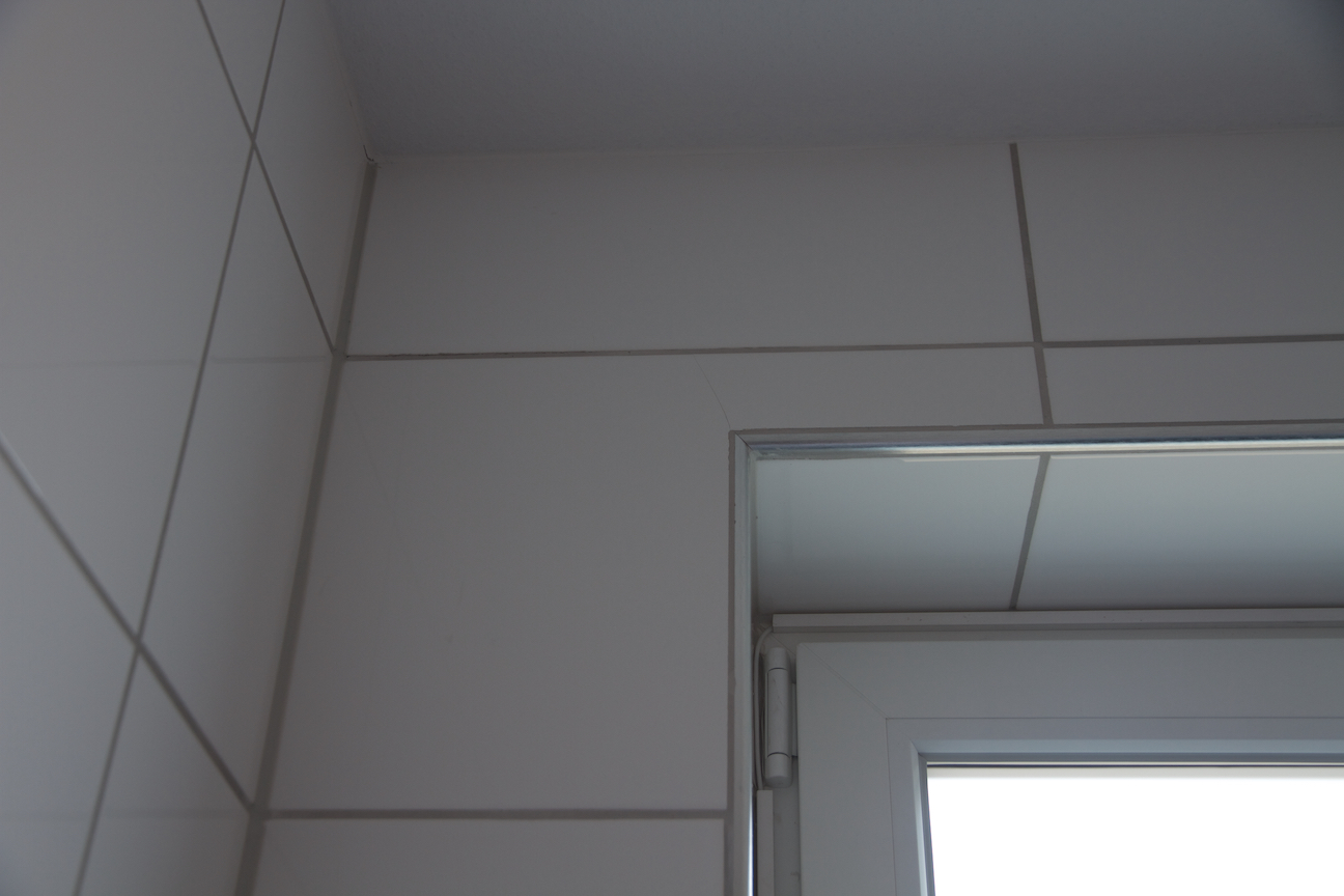

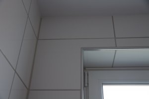

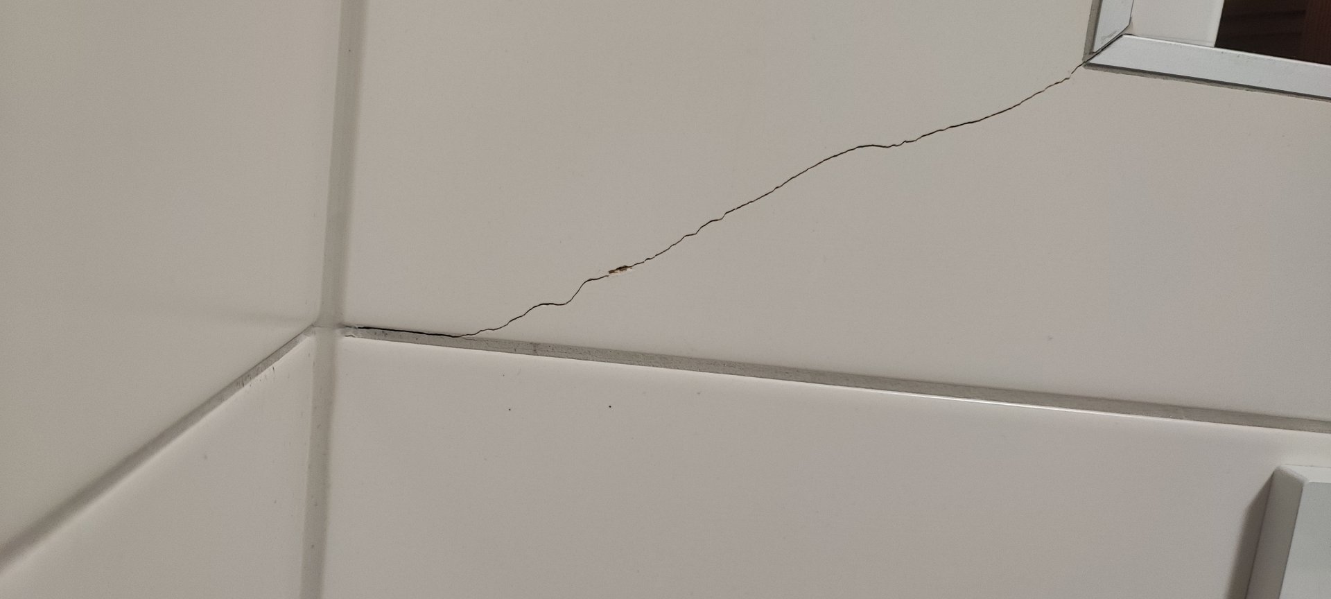

    - zum zweiten mal links oben im 45° Winkel von Fensterecke weg (Außenwand)

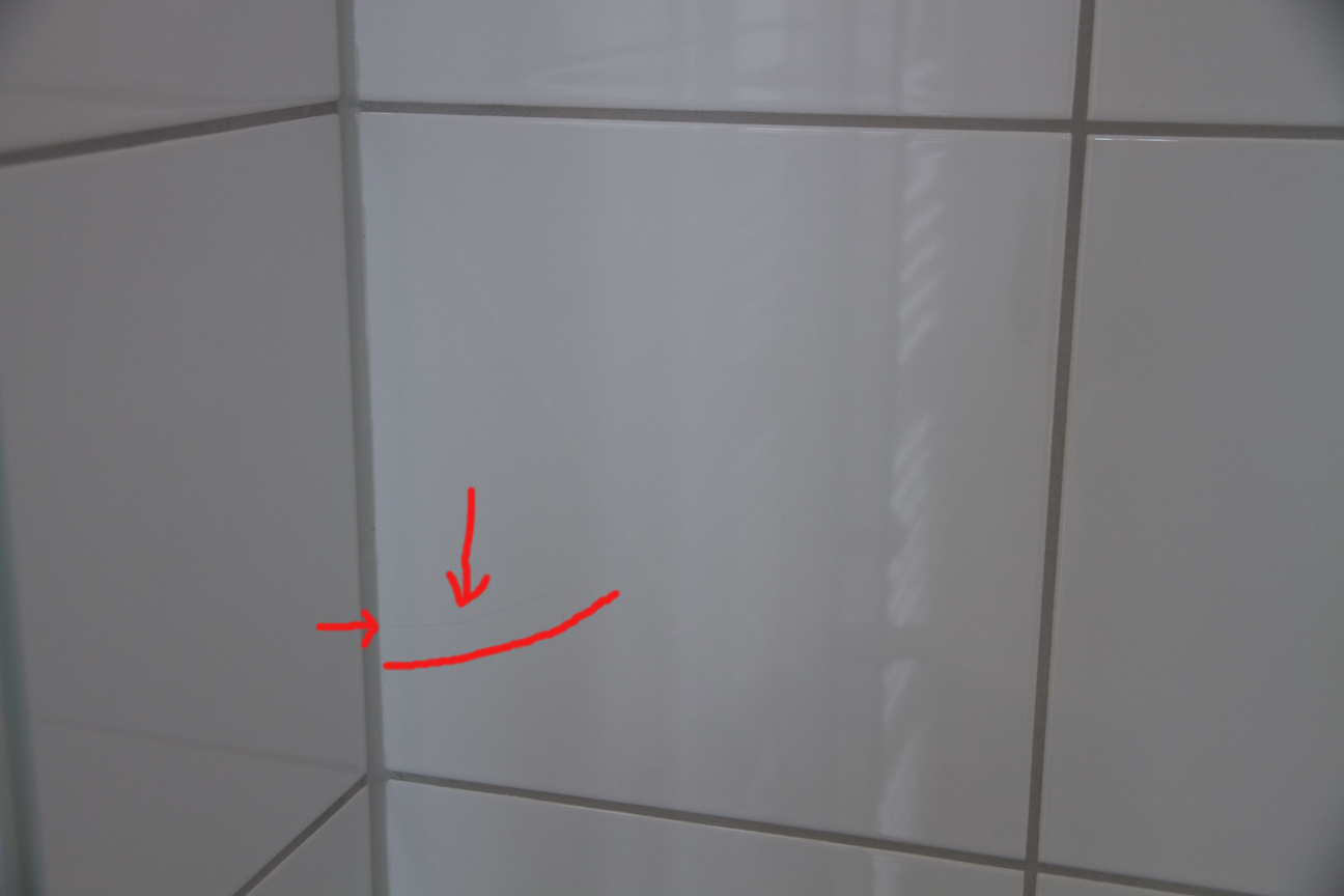

    - zum ersten mal Fliese in Dusche schräger Bogen nach oben (Startpunkt ist Sikilonfuge in Ecke) (Innenwand)
    Wir haben rel. viele Risse außen und innen, die teilweise durch die komplette Wand gehen (Ytong 36cm), wobei es hier heißt, diese seinen durch Schwindrisse (durch Aufschüsseln) verursacht (s. auch Beitrag hier im Forum falls relevant).
    Gibt es noch andere Ursachen (z.B. falsche Fliesenkleber, falsch aufgetragen etc), die solche Risse in den Wandfliesen bewirken könnten oder könnten diese auch mit dem Schwinden/Aufschüsseln zusammenhängen?

    Das Schüsseln des Estrichs entsteht, wenn der Estrich zu früh mit Fliesen belegt wurde.
    Das hätte der Fliesenleger erkennen sollen.
    Wenn eine Wandfliese bricht, sollte man die Ursache in der Wand suchen.
    Wie wäre es mit Fotos?

    Die gerissenen Fliesen sind an der Wand, nicht auf dem Boden. Nach den Infos, die ich bzgl. der Risse im Mauerwerk bekommen habe, kommt dies durch unterschiedliche Trocknungszeiten zw. Boden und Decke und iinfoger der geringen Auflast (Bungalow) zum Schüsseln.
    Anbei Fotos.

    also mit Trockungszeiten hat das aus meiner Sicht nichts zu tun.
    Bild 1:
    könnte ein zu schwach bewehrter Sturz in Kombination mit einer recht ungünstig geschnittenen Fliese sein.

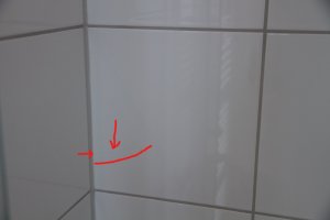

    Bild 2:
    vielleicht ist hier die Wandabtrennung nicht sauber und die beiden Fliesenflächen stossen leicht aufeinander
    Bild 3:
    sehe nichts

    zu Bild 1: kann man da nachträglich etwas machen? Die Fliese ist zum zweiten mal ausgetauscht worden; i.M. ohne Riss, aber wohl nur wieder eine Frage der Zeit. Ich glaube, dass sie diesesmal nicht vollflächig geklebt wurde.
    in Bild 3 habe ich die Stelle hier eingezeichnet (verschoben). Bild 2: hier ist in der Ecke eine Silikonfuge, die anderen sind Mörtelfugen.
    Ansosten hat die Fliese keinen Kontakt. Oder wie meinst Du das?

    Beim Bild 3 federt evtl auch die Wand bzw. der Tragständer vom WC.
    Die Risse sind ja augenscheinlich direkt an der Befestigung.
    Bild 1 hab ich so ungefähr bei mir auch im Haus.
    Kann das nicht evtl. eine Setzung des ganzen Hauses bzw. Fundament sein ?
    Zumindest bei mir scheint das die Ursache zu sein.

    Der feine Riss in der Fensterecke hätte man vermutlich vermeiden können, wenn man hier eine Fliesenfuge angeordnet hätte. Ursache ist aber vermutlich die Wand und der Fenstersturz. Die bewegen sich oft noch lange gegeneinander .

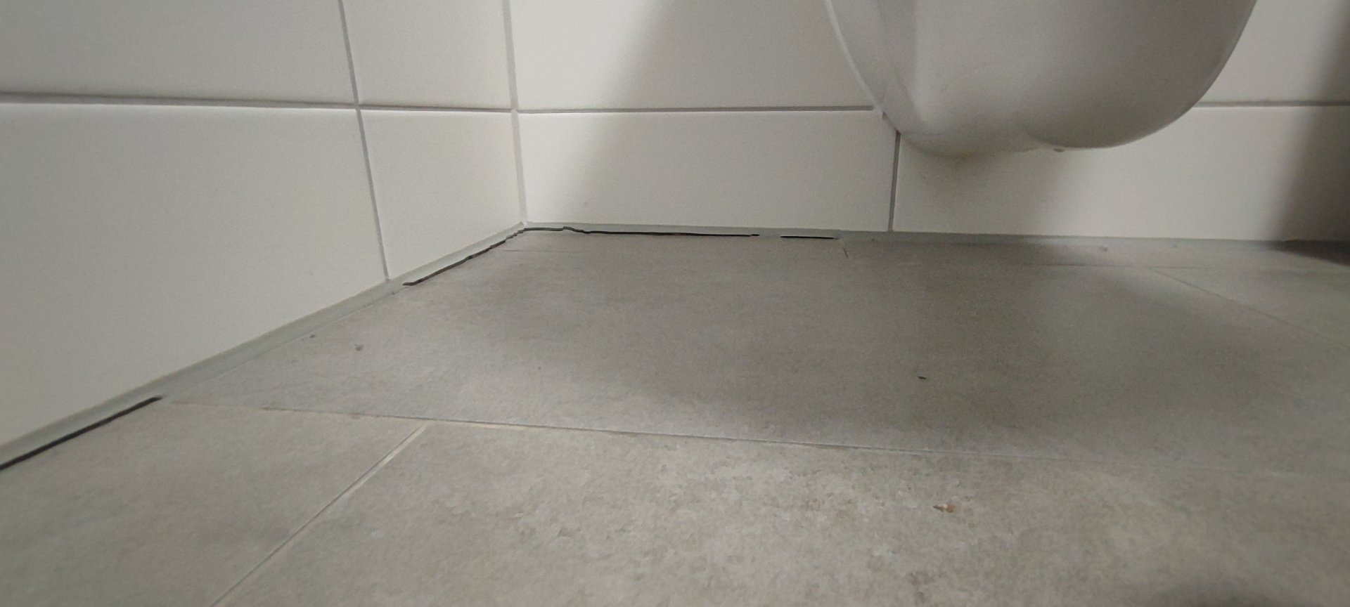

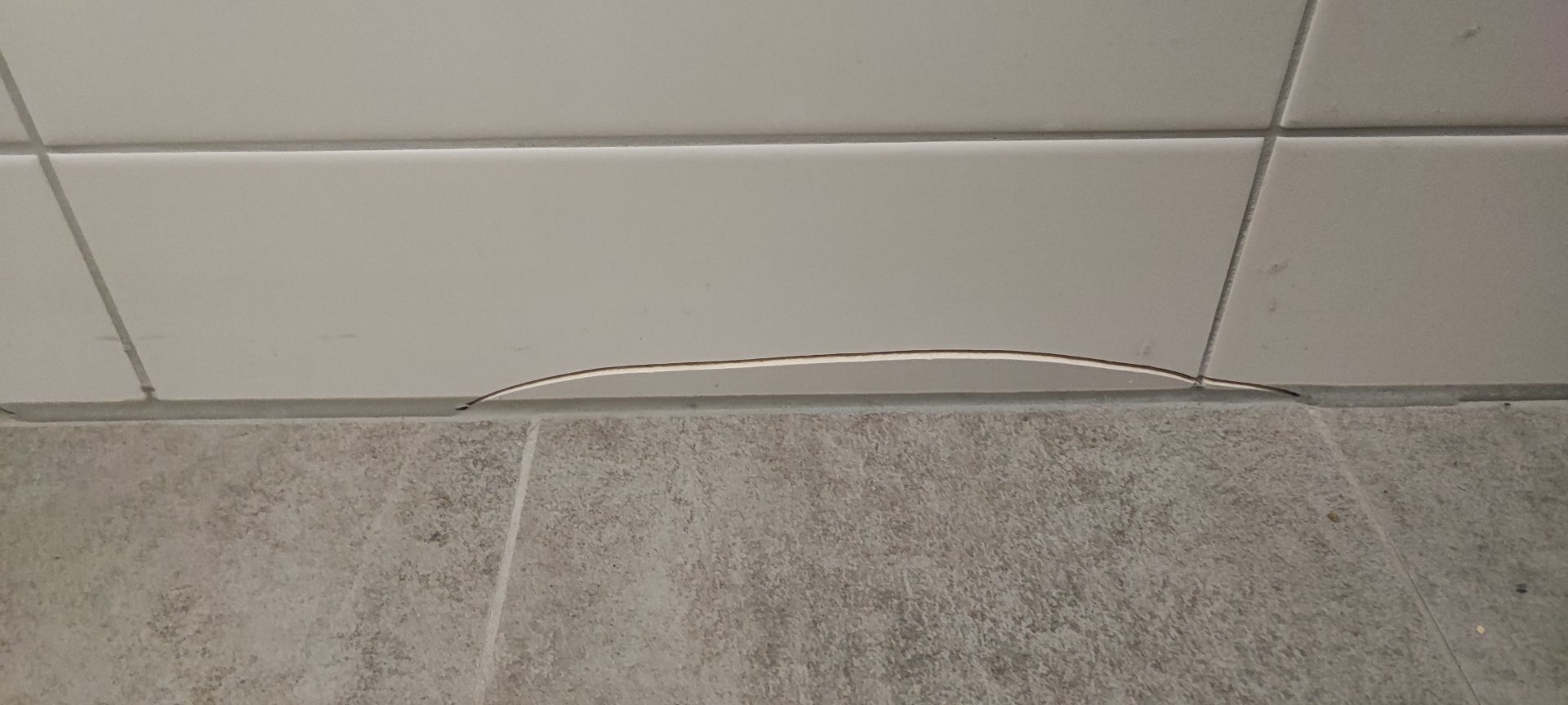

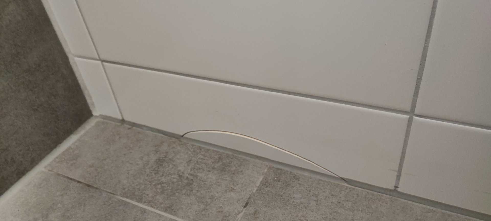

    Servus, habe gleiche Problem. IMG_20240101_220031.jpg IMG_20240101_220042.jpg IMG_20240101_220047.jpg IMG_20240101_221037.jpg
  9. #9 Kreatyna20, 01.01.2024
    Kreatyna20
    Kreatyna20
    01.01.2024
    Die Wohnung ist aus 2019.
