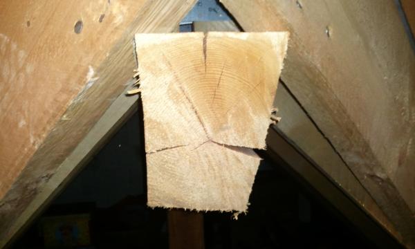

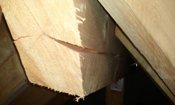

    ich wohne seit 6 Jahren in einem Neubau und habe einige Sorgen bezüglich des Trägerbalkens des Friesengiebels, da sich da am Ende starke Risse gebildet haben (siehe Fotos). Der Riss ist ca 1,5 cm breit. Muss da etwas getan werden ?
    Viele Grüße

    Normale Trocknungsrisse, da muß nichts getan werden.
